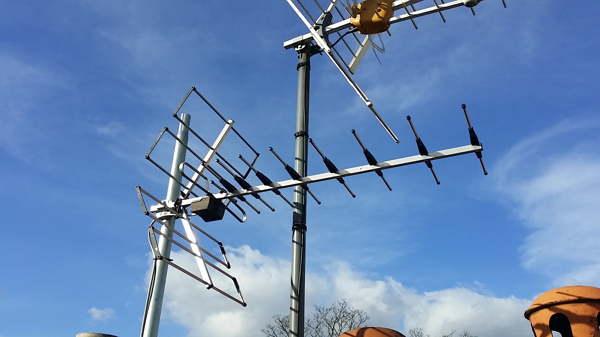

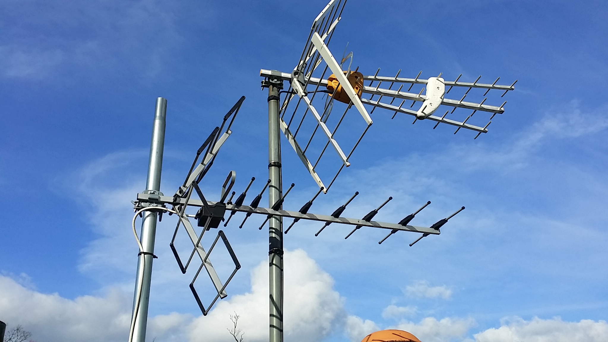

:arrow: mon antenne: c’est celle du bas.

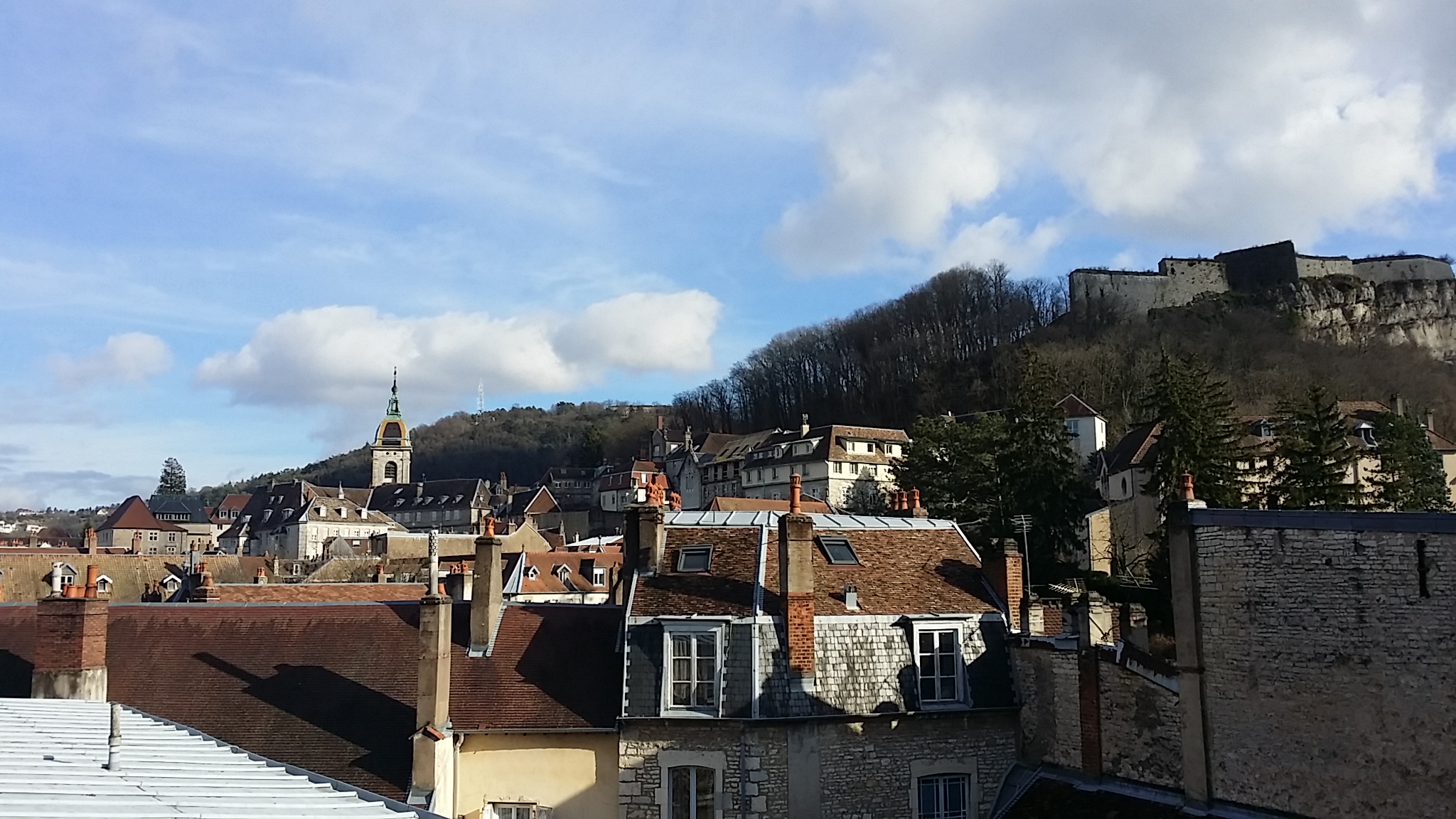

:arrow: photo prise du toit, ou l’on voit parfaitement l’émetteur de Bregille

J'en ai profiter pour vérifier cablage et orientation de l'antenne: rien à signaler de particulier, tout à l'air en ordre.
Je suis donc bien branché sur l'émetteur de Bregille...

Ton antenne est une Wisi EB45 bonne antenne.

Si je vérifie sur Google earth, Montfaucon, Bregile et chez moi sont quasi parfaitement alignés! Ce qui veut dire que Bregille cache sacrément bien Montfaucon!

Je viens de me rendre compte que le mât de ton voisin et presque "accolé" aux brins de ton antenne, ce qui ne permet pas une utilisation optimale pour la réception avec ton antenne.
ça serait super si tu pouvais tester un décodeur TNT HD chez un de tes voisins pour voir si il est lui aussi impacté.

Betekaa a écrit:L'antenniste qui est passé .................................
Ces antennes sont trop proches l'une de l'autre ce qui modifie leurs caractéristiques, elle se perturbe mutuellement.
En plus 'l'antenne la plus basse est en parti masqué.
xx... Chapeau l'antenniste :zziii:
