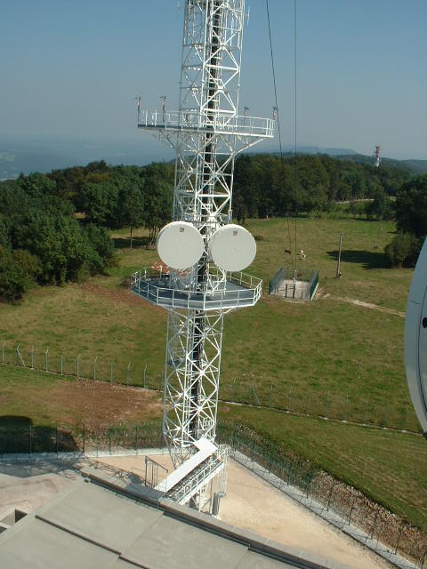

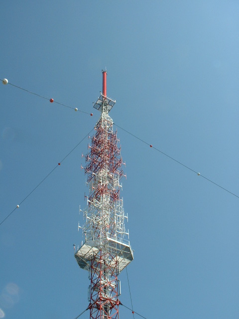

Messagepar Mario78 » 06 Jan 2022 11:10
petite visite
DSCF0079.JPG -->
DSCF0078.JPG -->
