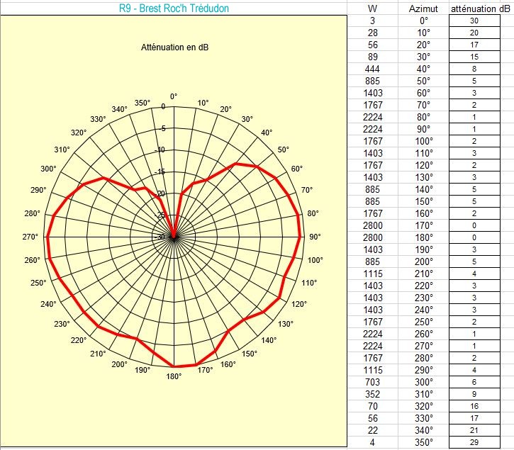

Les caractéristiques de diffusion du R9 sur le site de Brest/Roc'h Trédudon ont été publiées au JO de ce 8 juin
Brest/Roc'h Trédudon, canal : 31H, Altitude antenne : 561 m, puissance : 2,8 kW PAR, (voir l'autorisation pour les contraintes de rayonnement) :

Messagepar flash41 » 08 Juin 2024 10:29
Merci pour les infos..
Je ne sais pas interpréter les restrictions par rapport à ma localisation ... :roll:
... Le rayonnement principal de R9 est directionnel dans le secteur d'azimut [60° - 280°] avec une atténuation de 18 dB dans le secteur d'azimut [320° - 20°]

Messagepar tvignaud » 08 Juin 2024 11:19
Concrètement ça donne ça, voir la colonne W (en watts PAR, en fonction des atténuations)
Vu 378 fois

Messagepar flash41 » 08 Juin 2024 15:52
Merci bcp pour ce diagramme détaillé.
Après je suppose qu' il faille le superposer sur la carte au point de l émetteur et tirer un trait jusqu au point de réception pour connaître l atténuation...
A 40° N estimé au doigt mouillé il n y a pas bcp de puissance , donc je ne suis pas très optimiste pour le 11 juin :?
