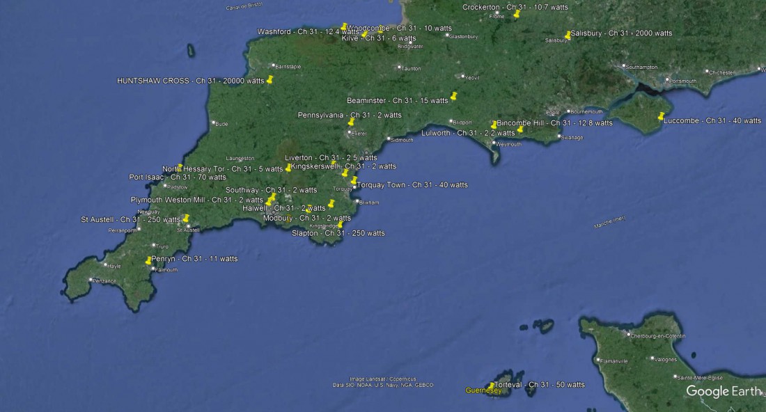

Dans le coin en France seul Saint-Brieuc utilise le canal 31, un peu plus loin Cherbourg et ses relais également.
Utilisation du canal 31 dans le sud de l'Angleterre (clic pour agrandir) :

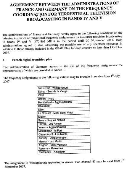

Oui mais un réseau radio VHF ou TV UHF ça ne se planifie pas en fonction de lieux où la réception est supposée correcte, mais bien au-delà, compte-tenu des brouillages que les émetteurs peuvent provoquer.
Voici un exemple de coordination signée entre la France et l'Allemagne pour le DVB-T, signé en 2007, tu verras que si c'est l'Allemagne qui est le pays concernée on cite l'émetteur de Parthenay, de Menton et là je n'ai mis juste qu'une page pour illustrer ce que je veux dire.
Pour résumer, ce n'est pas parce qu'à un lieu précis on ne reçoit ni radio ni TV sur telle ou telle fréquence qu'on peut se permettre d'installer un émetteur, parce que ça risque de faire du dégât sur l'existant beaucoup plus loin à plusieurs centaines de km.
