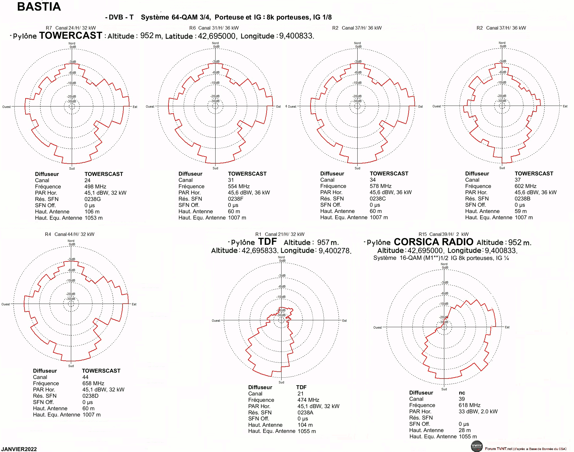

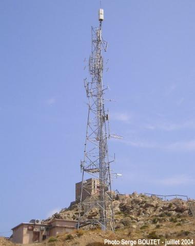

BASTIA - SERRA DI PIGNO
Émetteur principal.
Il y a 3 pylônes pour la TNT sur le site de Serra di Pigno, commune de Bastia :
:arrow: Localisation du pylône TDF, qui diffuse le multiplex R1 :
:arrow: Localisation du pylône TOWERCAST, qui diffuse les multiplex R2 à R4, R6 et R7.
:arrow: Localisation du pylône de CORSICA RADIO, qui diffuse le simplex R15 (Télé Paese).
:arrow: Composition des multiplex R1 et R15 :
R1: 21H 32kW (TDF).
R7: 24H 32kW (TOWERCAST).
R6: 31H 36kW (TOWERCAST).
R3: 34H 36kW (TOWERCAST).
R2: 37H 36kW (TOWERCAST).
R15: 39H 2kW.
R4: 44H 32kW (TOWERCAST).

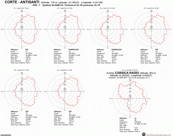

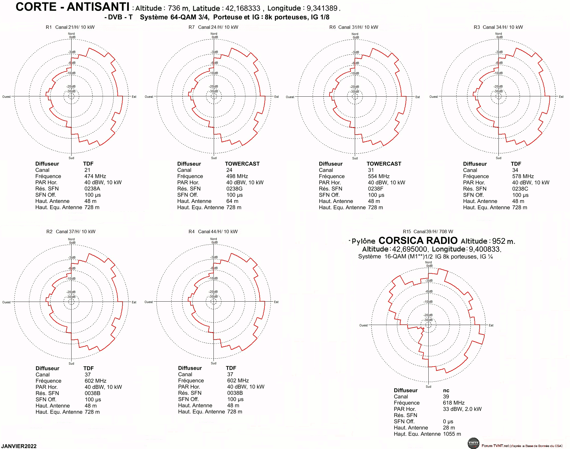

CORTE - ANTISANTI
Émetteur principal.
Il y a 2 pylônes pour la TNT sur le site de Castello Vecchio, sur la commune d'Antisanti
:arrow: Localisation du pylône TDF sur lequel TDF diffuse les multiplex R1 à R3 et TOWERCAST les multiplex R4, R6, R7 et R9.
:arrow: Localisation du pylône de CORSICA RADIO qui diffuse le simplex R15.
R1: 21H 10kW (TDF).
R7: 24H 10kW (TOWERCAST).
R9: 25H 10kW (TOWERCAST).
R6: 31H 10kW (TOWERCAST).
R3: 34H 10kW (TDF).
R2: 37H 10kW (TDF).
R15: 39H 710W
R4: 44H 10kW (TOWERCAST).

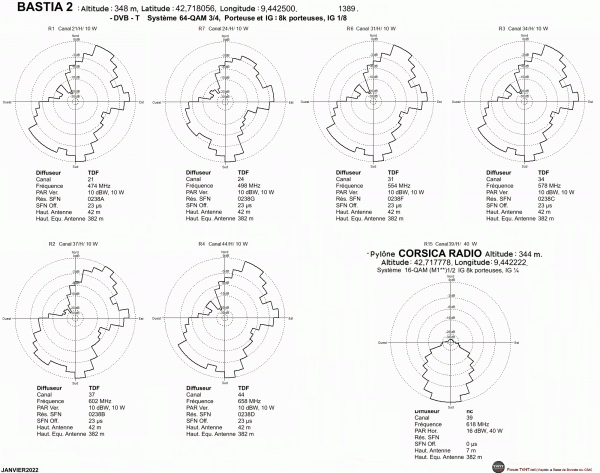

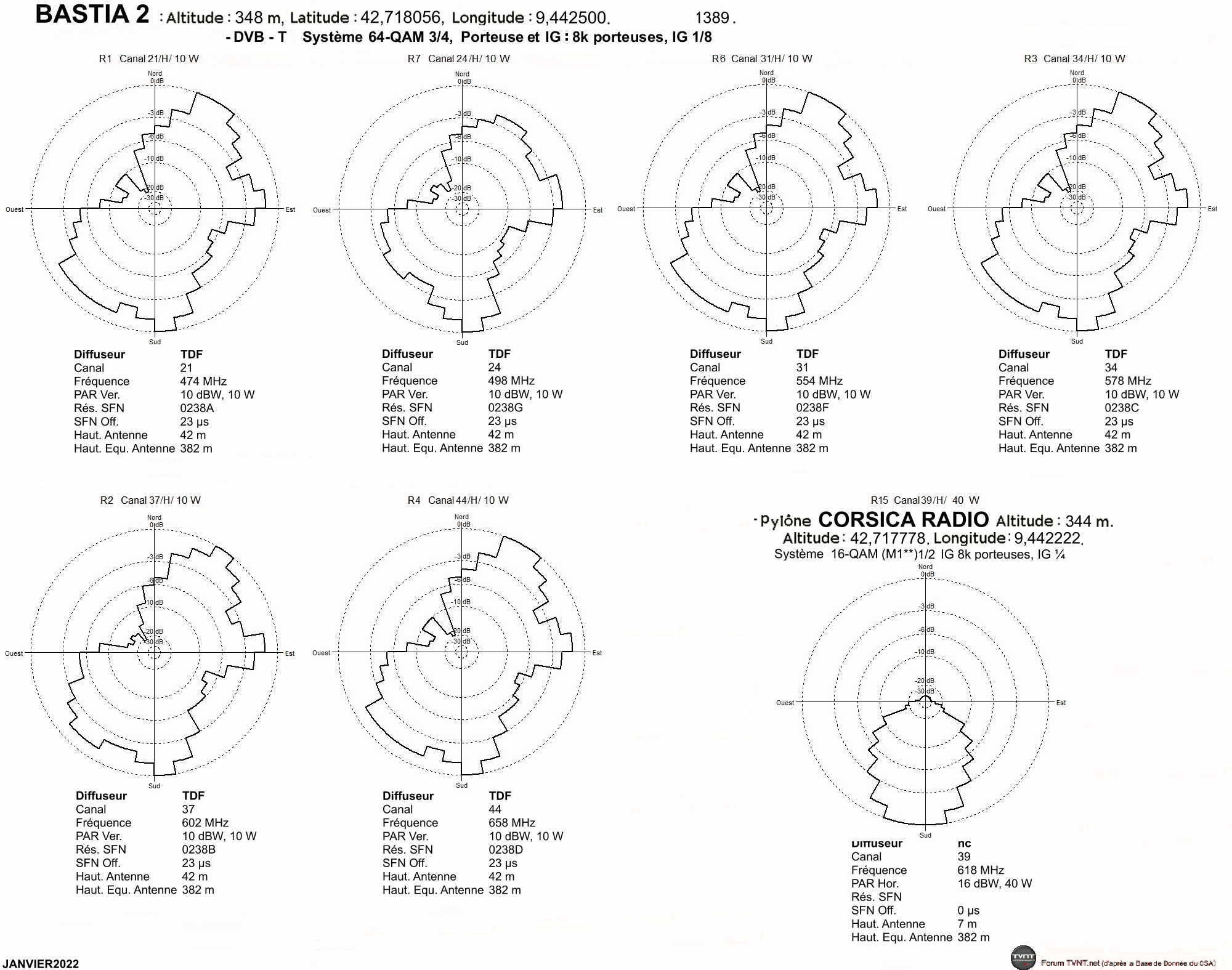

BASTIA 2 - VILLE DI PIETRABUGNO
Il y a 2 pylônes pour la TNT sur le site de Pietra Mala, sur la commune de Ville-di-Pietrabugnio :
:arrow: Localisation du pylône TDF, qui diffuse les multiplex R1 à R4, R6, R7 et R9.
:arrow: Localisation du pylône CORSICA RADIO, qui diffuse le simplex R15 (Télé Paese).
R1: 21V 10W (TDF).
R7: 24V 10W (TDF).
R9: 25V 10W (TDF).
R6: 31V 10W (TDF).
R3: 34V 10W (TDF).
R2: 37V 10W (TDF).
R15: 39H 40W.
R4: 44V 10W (TDF).
:arrow: Modifications prévues le 9 juillet 2024 (7ème phase de déploiement du multiplex UHD) :
le multiplex R9 sera diffusé sur le canal 25V, avec une puissance de 10W.

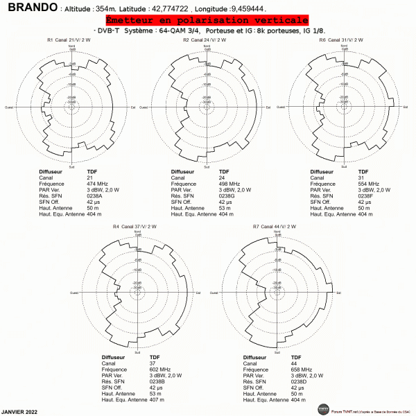

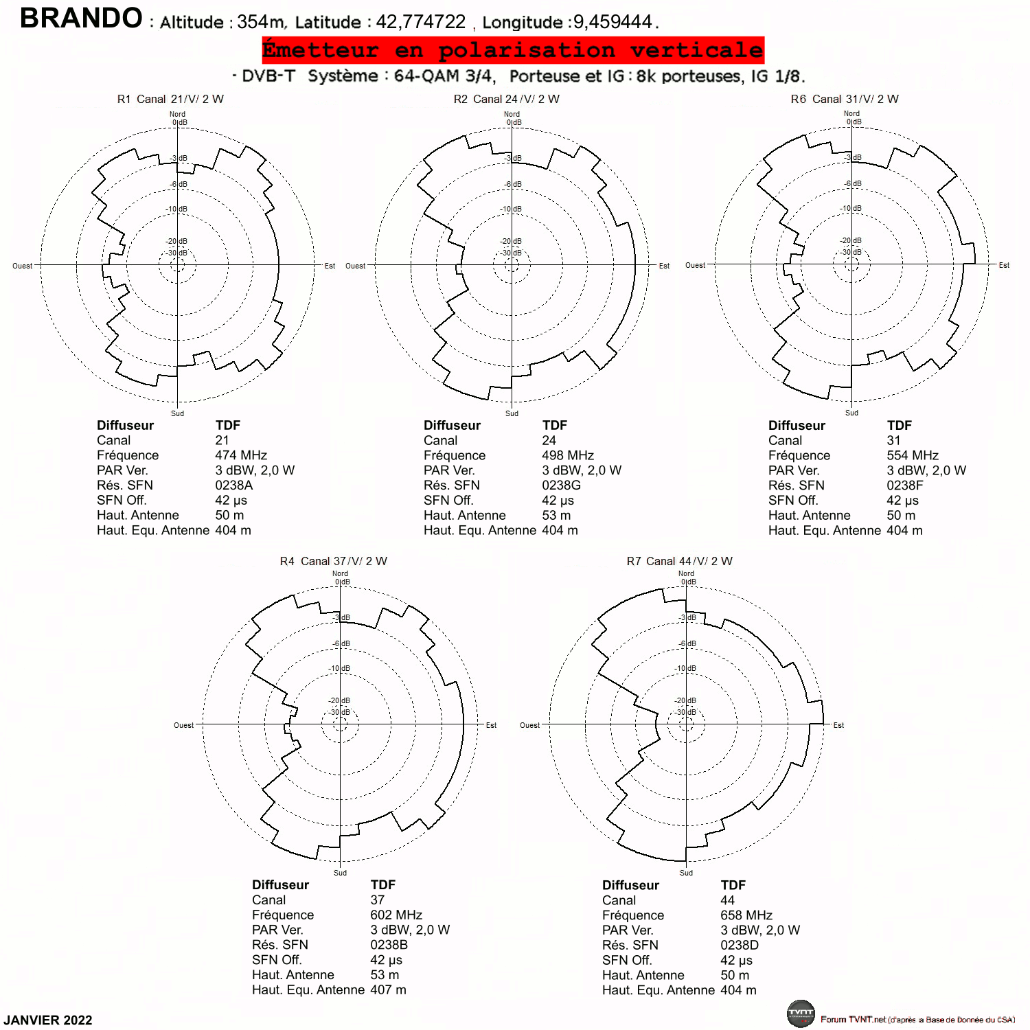

BRANDO - SAN GIUSEPPE
:arrow: Localisation du pylône TDF de San Giuseppe, commune de Brando.
R1: 21V 2W (TDF).
R7: 24V 2W (TDF).
R6: 31V 2W (TDF).
R2: 37V 2W (TDF).
R4: 44V 2W (TDF).
cliquez sur la carte pour l'agrandir

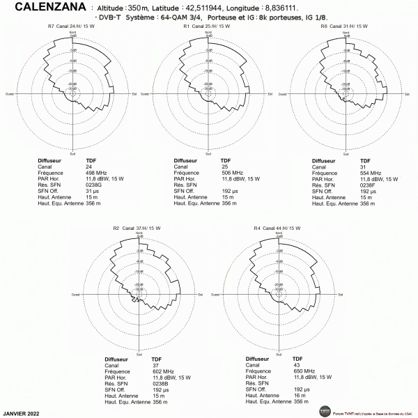

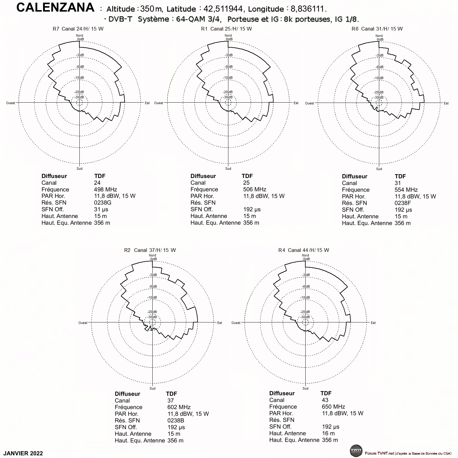

CALENZANA - MONCALE
:arrow: Localisation du pylône TDF de Cuntee, sur la commune de Moncale.
R7: 24H 15W (TDF).
R1: 25H 15W (TDF).
R6: 31H 15W (TDF).
R2: 37H 15W (TDF).
R4: 44H 15W (TDF).

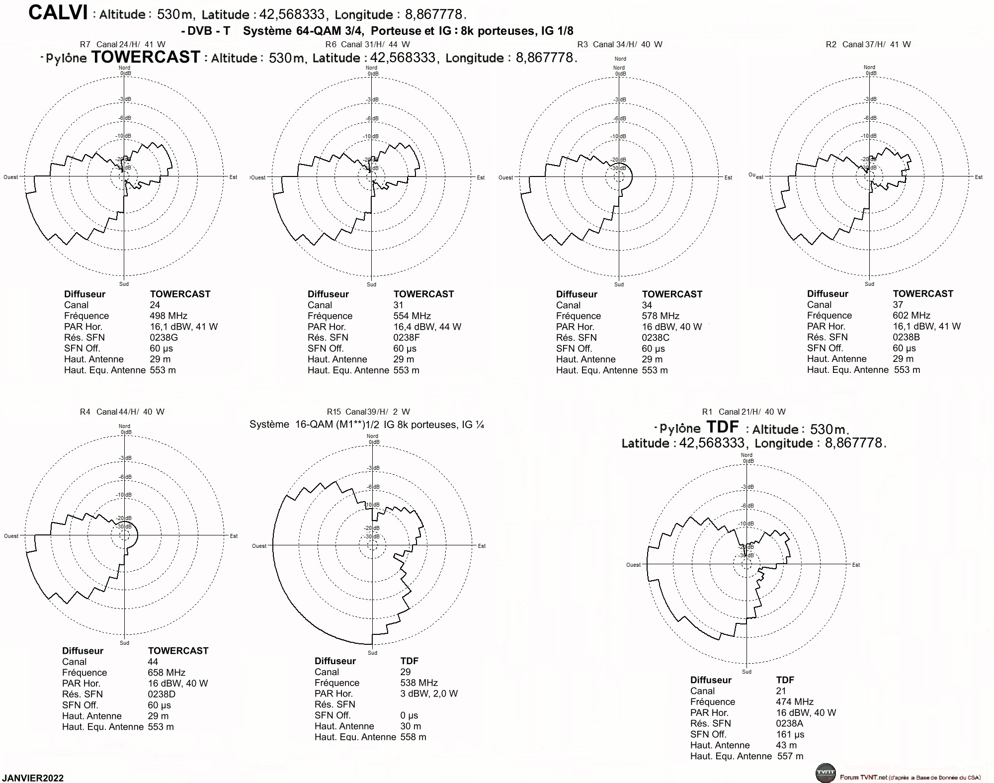

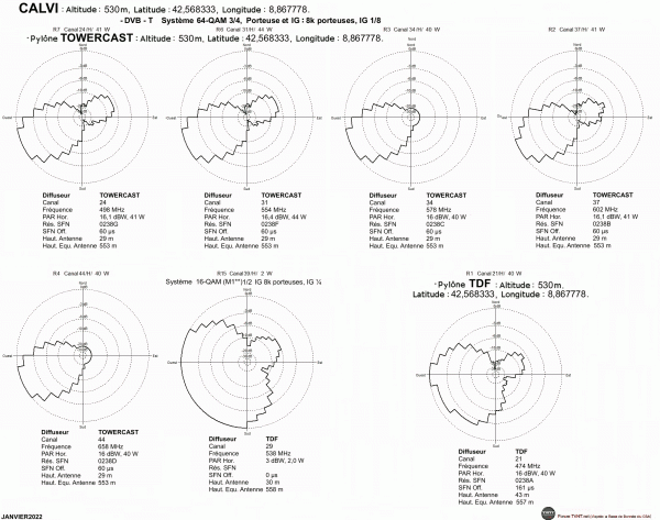

CALVI - LAVATOGGIO
Il y a 2 pylônes pour la TNT sur la commune de Lavatoggio :
:arrow: Localisation du pylône TOWERCAST de Capigliole, qui diffuse les multiplex R2 à R4, R6 et R7 et le simplex R15 (Télé Paese).
:arrow: Localisation du pylône TDF du col de Salvi, qui diffuse le multiplex R1.
R1: 21H 40W (TDF).
R7: 24H 41W (TOWERCAST).
R15: 29H 2W (TDF).
R6: 31H 44W (TOWERCAST).
R3: 34H 40W (TOWERCAST).
R2: 37H 41W (TOWERCAST).
R4: 44H 40W (TOWERCAST).

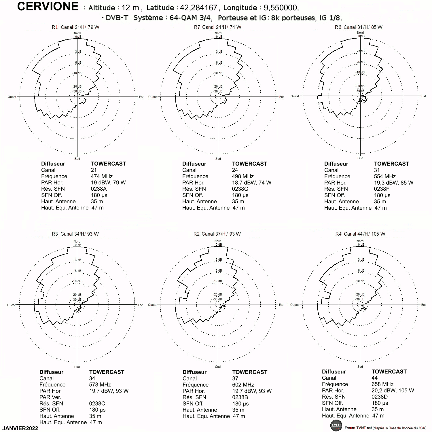

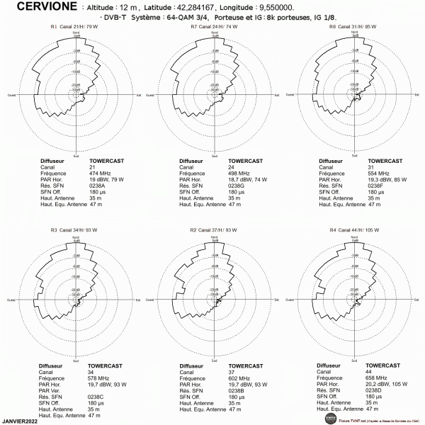

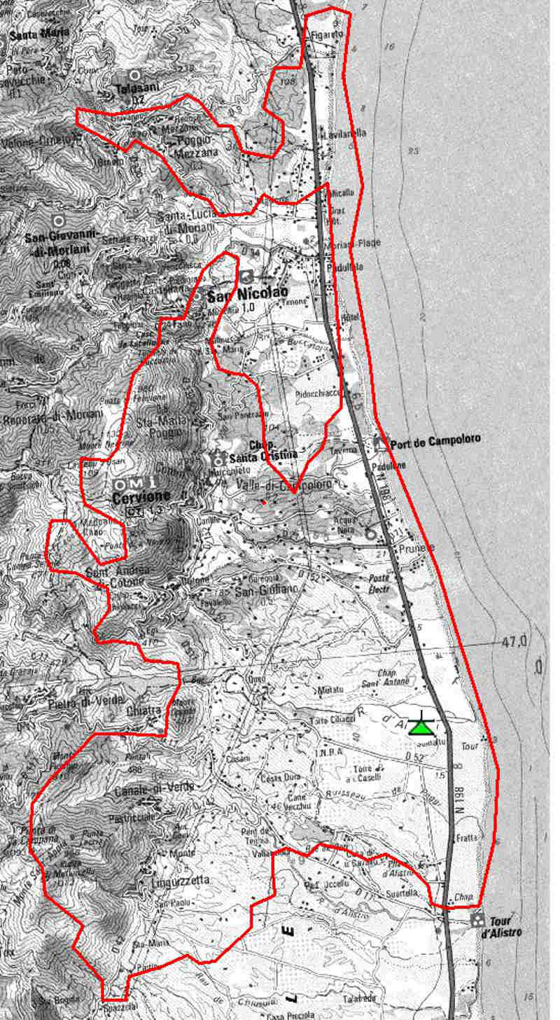

CERVIONE - ALISTRO
:arrow: Localisation du pylône TDF d'Alistro, commune de San-Giuliano.
R1: 21H 79W (TOWERCAST).
R7: 24H 74W (TOWERCAST).
R6: 31H 85W (TOWERCAST).
R3: 34H 93W (TOWERCAST).
R2: 37H 93W (TOWERCAST).
R4: 44H 105W (TOWERCAST).

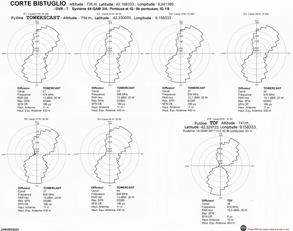

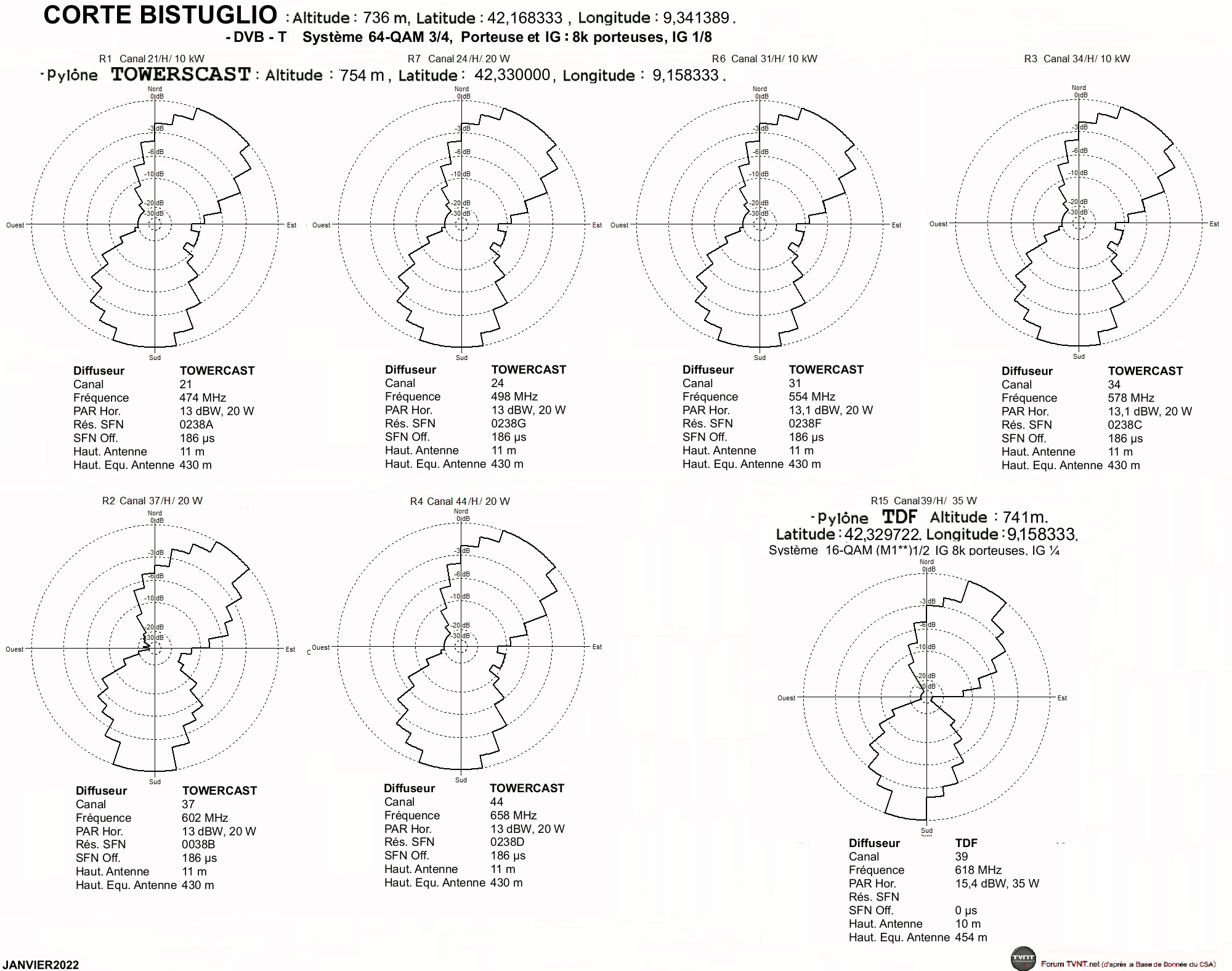

CORTE - BISTUGLIO
Il y a 3 pylônes pour la TNT sur le site de Monte Cecu, sur la commune de Corte :
:arrow: Localisation du pylône TOWERCAST, qui diffuse les multiplex R1 à R4, R6 et R7.
:arrow: Localisation du pylône TDF, qui diffuse le simplex R15 (Télé Paese).
R1: 21H 20W (TOWERCAST).
R7: 24H 20W (TOWERCAST).
R6: 31H 20W (TOWERCAST).
R3: 34H 20W (TOWERCAST).
R2: 37H 20W (TOWERCAST).
R15: 39H 35W (sur pylône TDF).
R4: 44H 20W (TOWERCAST).

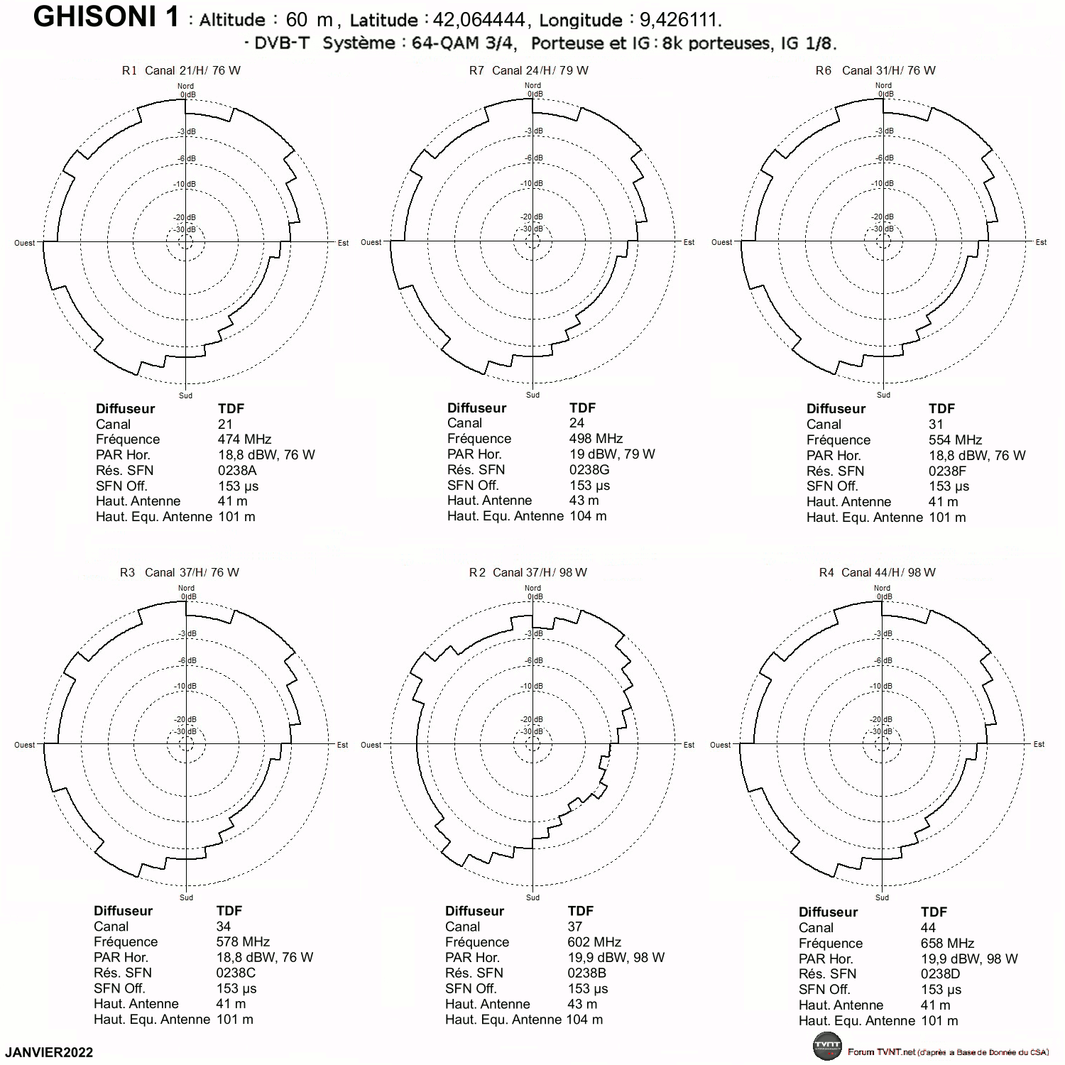

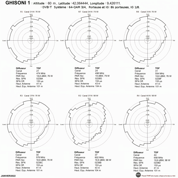

GHISONI 1 - GHISONACCIA
:arrow: Localisation du pylône TDF d'Alzitone, sur la commune d'Aghione.
R1: 21H 76W (TDF).
R7: 24H 79W (TDF).
R6: 31H 76W (TDF).
R3: 34H 76W (TDF).
R2: 37H 98W (TDF).
R4: 44H 98W (TDF).

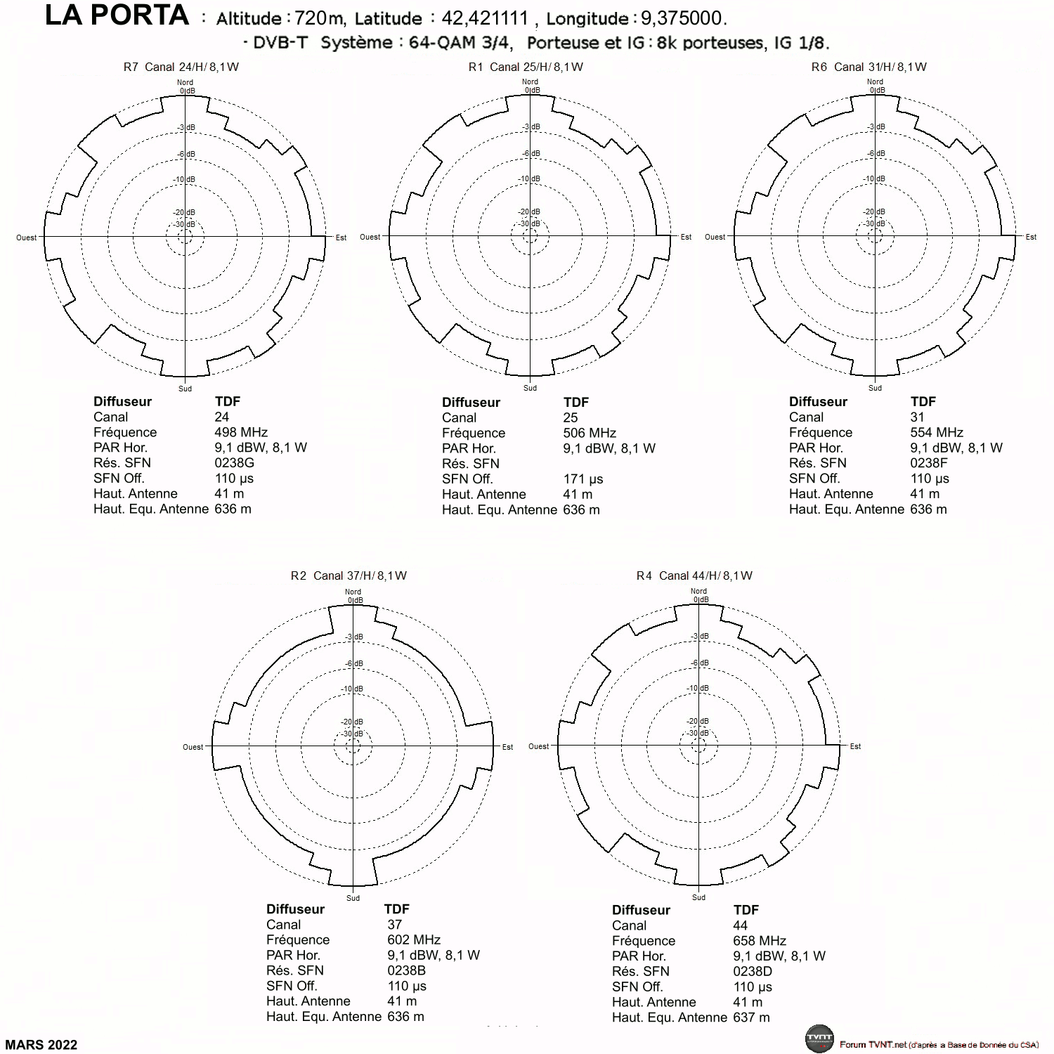

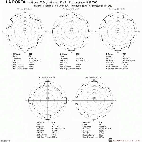

LA PORTA - FICAJA
:arrow: Localisation du pylône TDF de la chapelle Sainte Marie, sur la commune de Ficaja.
R7: 24H 8,1W (TDF).
R1: 22H 8,1W (TDF). (sur canal 25H avant le 09/07/2024)
R9: 25H 8,5W (TDF).
R6: 31H 8,1W (TDF).
R2: 37H 8,1W (TDF).
R4: 44H 8,1W (TDF).

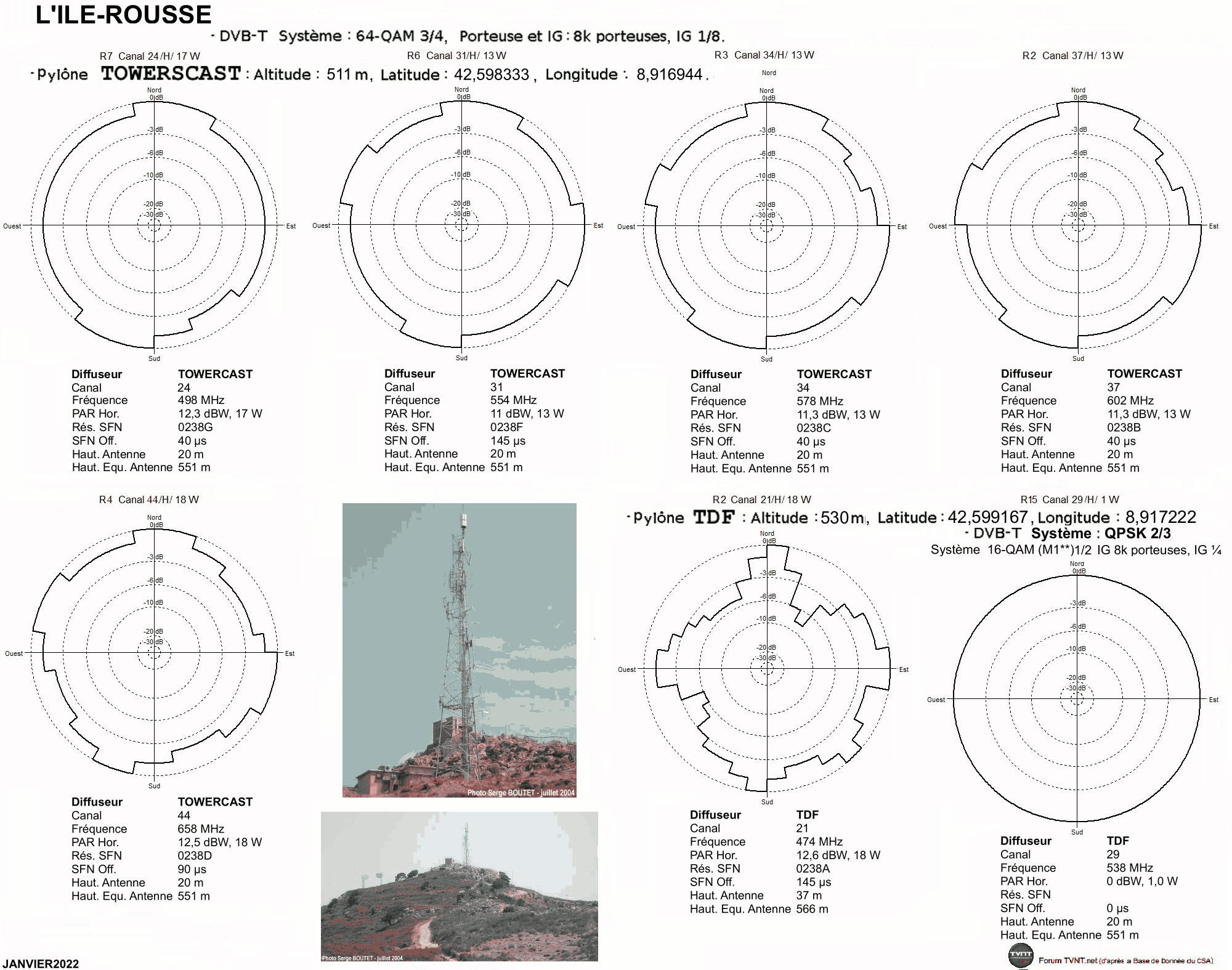

L'ILE-ROUSSE - CAPU CORBINU
Il y a 2 pylônes pour la TNT sur le site de Capu Corbinu, sur la commune de Santa-Reparata-di-Balagna :
:arrow: Localisation du pylône TDF qui diffuse le multiplex R1 et le simplex R15 (Télé Paese) :
Vu 3109 fois
:arrow: Localisation du pylône TOWERCAST qui diffuse les multiplex R2 à R4, R6 et R7.
R1: 21H 18W (TDF).
R7: 24H 17W (TOWERCAST).
R15: 29H 1W (TDF).
R6: 31H 13W (TOWERCAST).
R3: 34H 13W (TOWERCAST).
R2: 37H 13W (TOWERCAST).
R4: 44H 18W (TOWERCAST).

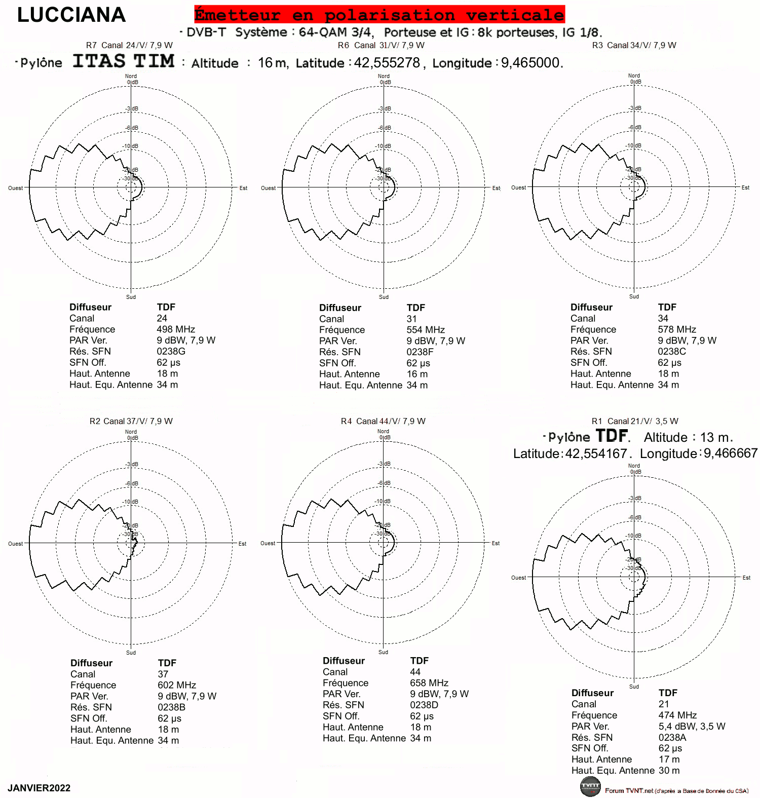

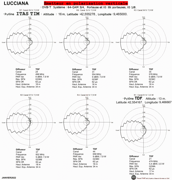

LUCCIANA - BORGO - PERRONE
Il y a 2 pylônes pour la TNT sur le site de Perrone, sur la commune de Borgo :
:arrow: Localisation du pylône TDF qui diffuse le multiplex R1.
:arrow: Localisation du pylône ITAS TIM qui diffuse les multiplex R2 à R4, R6 et R7.
R1: 21V 3,5W (TDF).
R7: 24V 7,9W (TDF).
R6: 31V 7,9W (TDF).
R3: 34V 7,9W (TDF).
R2: 37V 7,9W (TDF).
R4: 44V 7,9W (TDF).

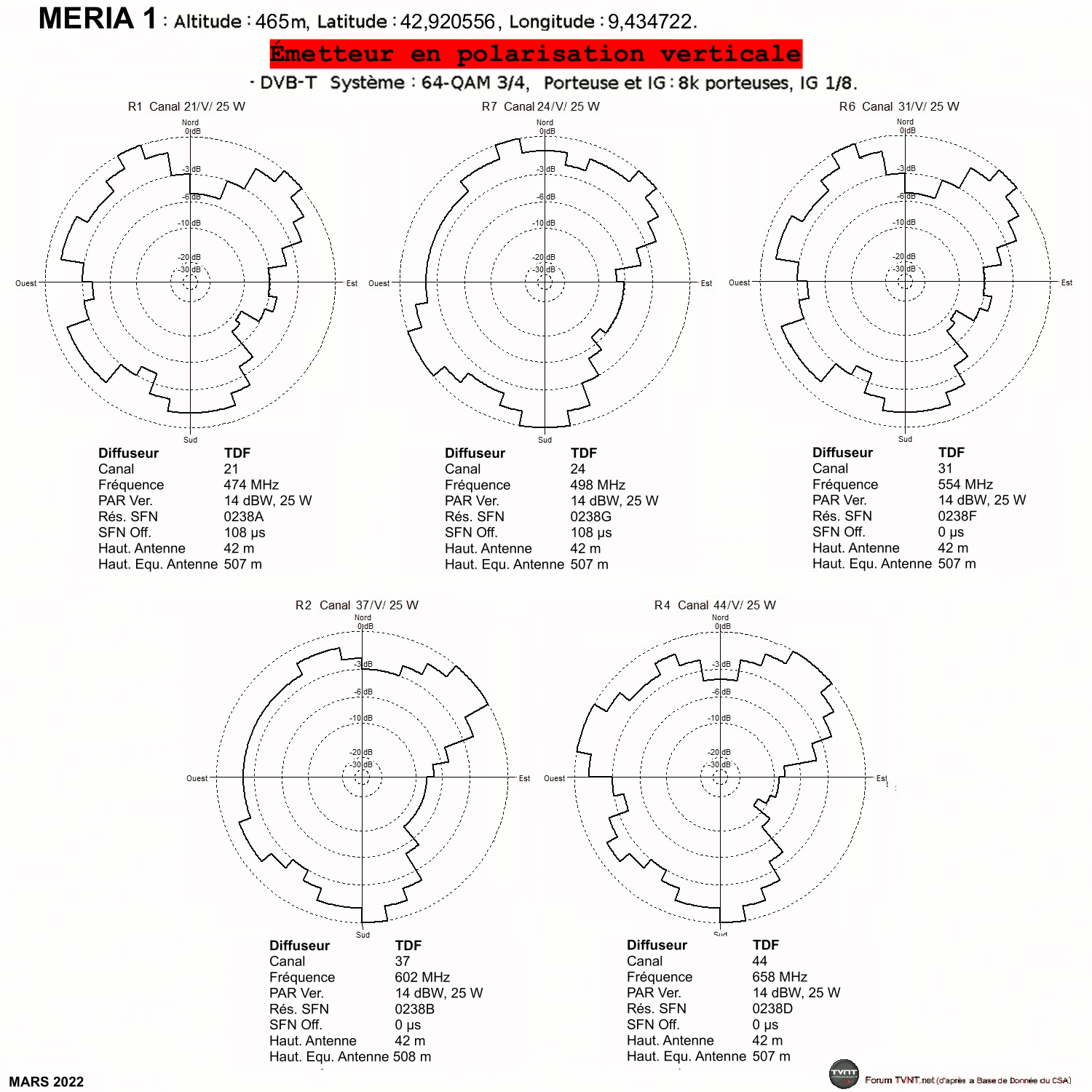

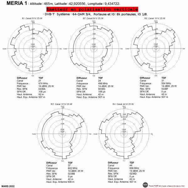

MERIA 1 - MONTE CASTELLU
:arrow: Localisation du pylône TDF de Monte Castellu, commune de Meria.
R1: 21V 25W (TDF).
R7: 24V 25W (TDF).
R6: 31V 25W (TDF).
R2: 37V 25W (TDF).
R4: 44V 25W (TDF).

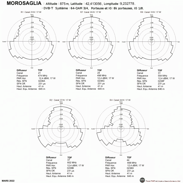

MOROSAGLIA - AITI
:arrow: Localisation du pylône TDF de Cima Ferletta, sur la commune d'Aiti.
R1: 21H 17W (TDF).
R7: 24H 17W (TDF).
R6: 31H 17W (TDF).
R2: 37H 17W (TDF).
R4: 44H 17W (TDF).

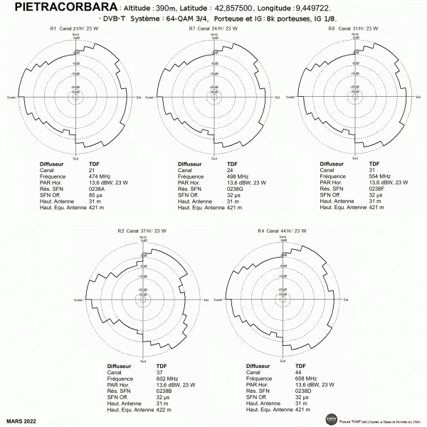

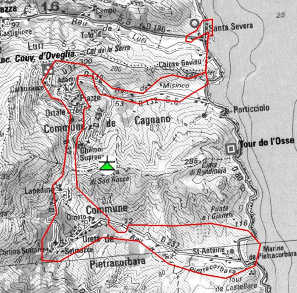

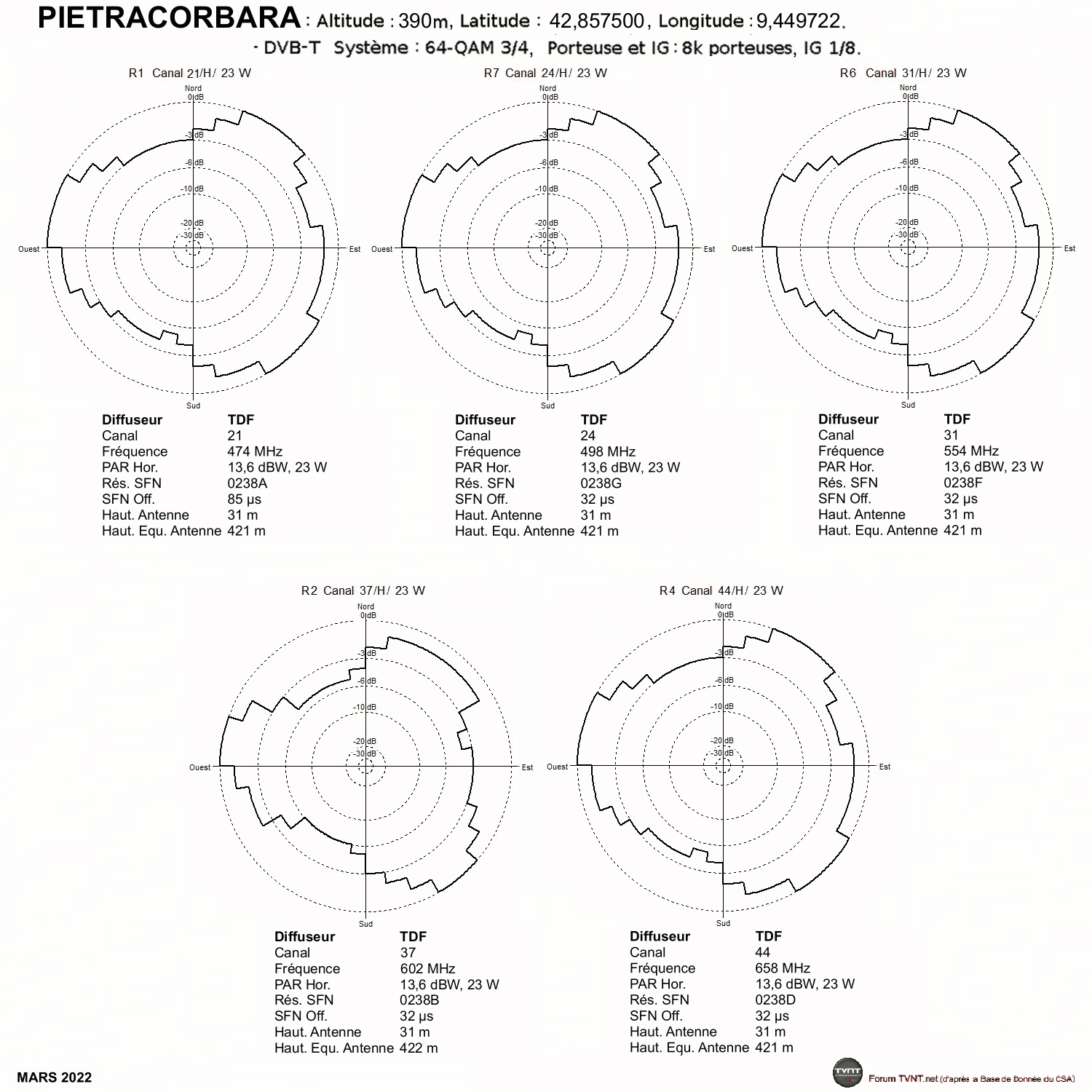

PIETRACORBARA - NORD
:arrow: Localisation du pylône TDF de Muscone, commune de Pietracorbara.
R1: 21H 23W (TDF).
R7: 24H 23W (TDF).
R6: 31H 23W (TDF).
R2: 37H 23W (TDF).
R4: 44H 23W (TDF).

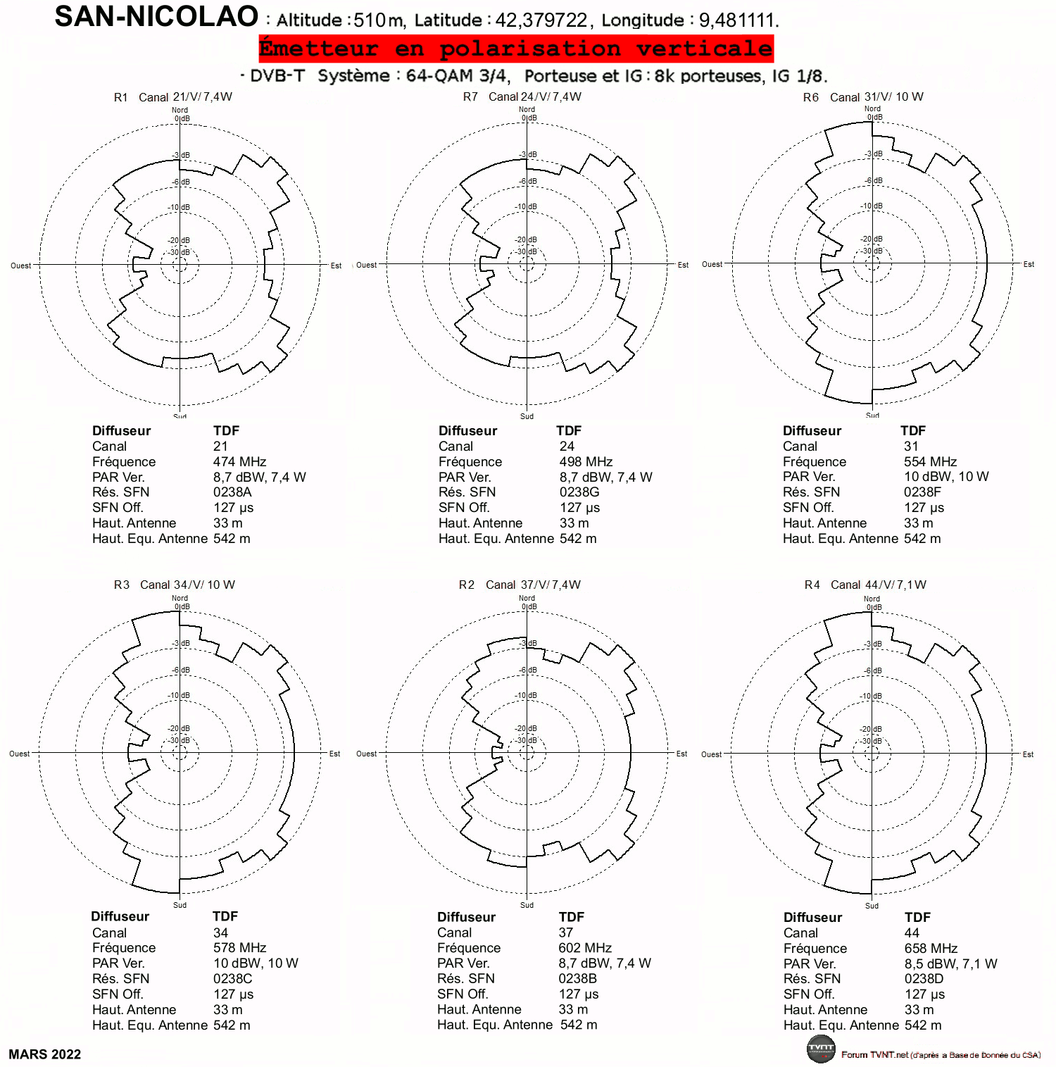

SAN-NICOLAO - SAN-GIOVANNI-DI-MORIANI
:arrow: Localisation du pylône TDF de Serrale, sur la commune de San-Giovanni-di-Moriani.
R1: 21V 7,4W (TDF).
R7: 24V 7,4W (TDF).
R6: 31V 10W (TDF).
R3: 34V 10W (TDF).
R2: 37V 7,4W (TDF).
R4: 44V 7,1W (TDF).

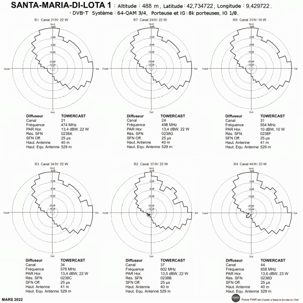

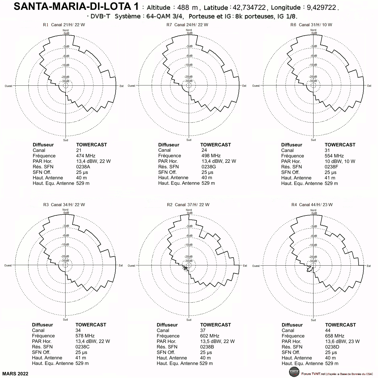

SANTA-MARIA-DI-LOTA 1 - ACQUALTO
:arrow: Localisation du pylône TDF de Mucchiete, sur la commune de San-Martino-di-Lota.
R1: 21H 22W (TOWERCAST).
R7: 24H 22W (TOWERCAST).
R6: 31H 10W (TOWERCAST).
R3: 34H 22W (TOWERCAST).
R2: 37H 22W (TOWERCAST).
R4: 44H 23W (TOWERCAST).

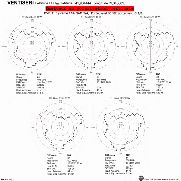

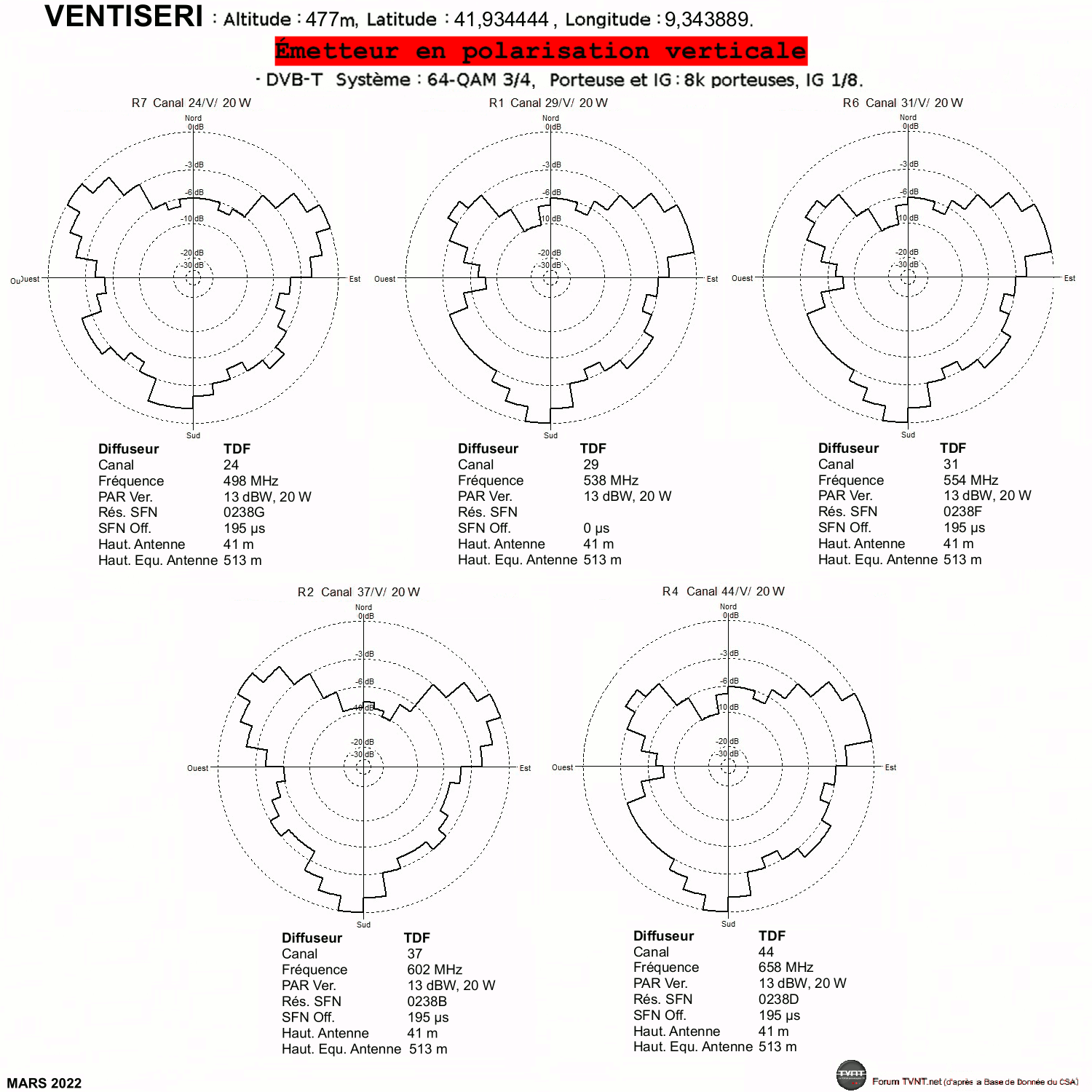

VENTISERI - VALLÉE DU TRAVO
:arrow: Localisation du pylône TDF de Santa Lucia, commune de Ventiseri.
R7: 24V 20W (TDF).
R1: 29V 20W (TDF).
R6: 31V 20W (TDF).
R2: 37V 20W (TDF).
R4: 44V 20W (TDF).

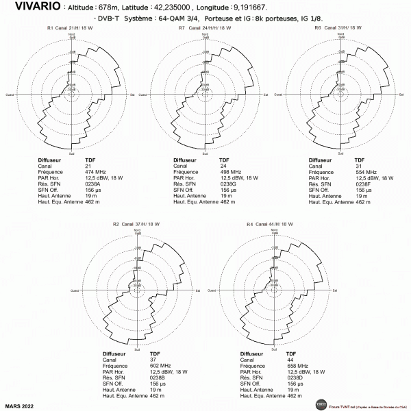

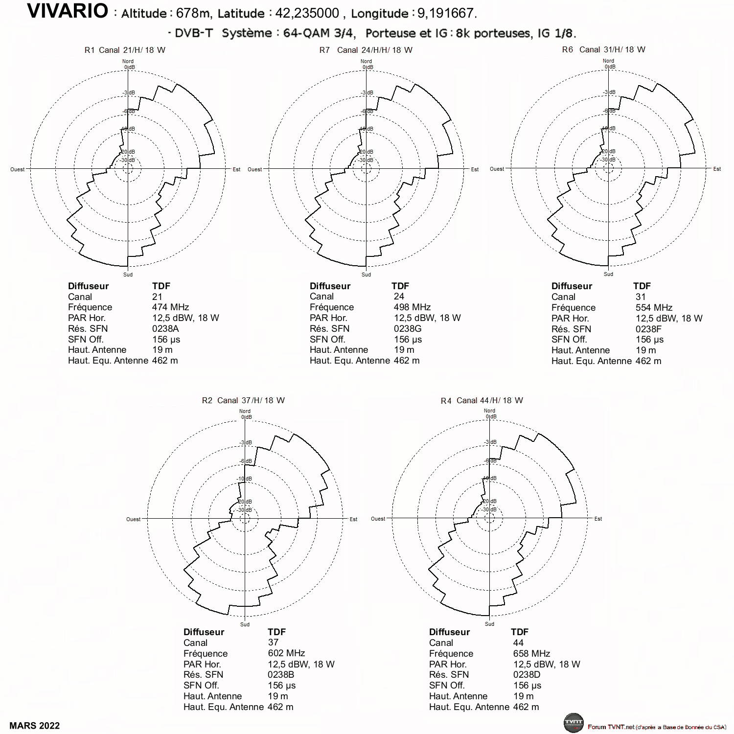

VIVARIO - VENACO
:arrow: Localisation du pylône TDF du col de Bel Granajo, sur la commune de Venaco.
R1: 21H 18W (TDF).
R7: 24H 18W (TDF).
R6: 31H 18W (TDF).
R2: 37H 18W (TDF).
R4: 44H 18W (TDF).

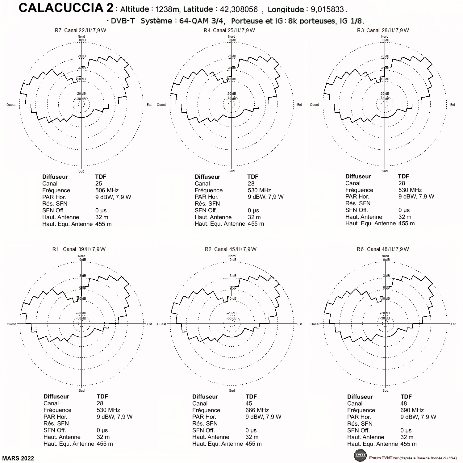

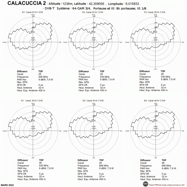

CALACUCCIA 2 - CASAMACCIOLI
Émetteur numérisé par le syndicat de télévision du Niolu.
:arrow: Localisation du pylône TDF de Pozzacchi, sur la commune de Casamaccioli.
R4: 25H 7,9W (TDF).
R3: 28H 7,9W (TDF).
R1: 39H 7,9W (TDF).
R2: 45H 7,9W (TDF).
R6: 48H 7,9W (TDF).

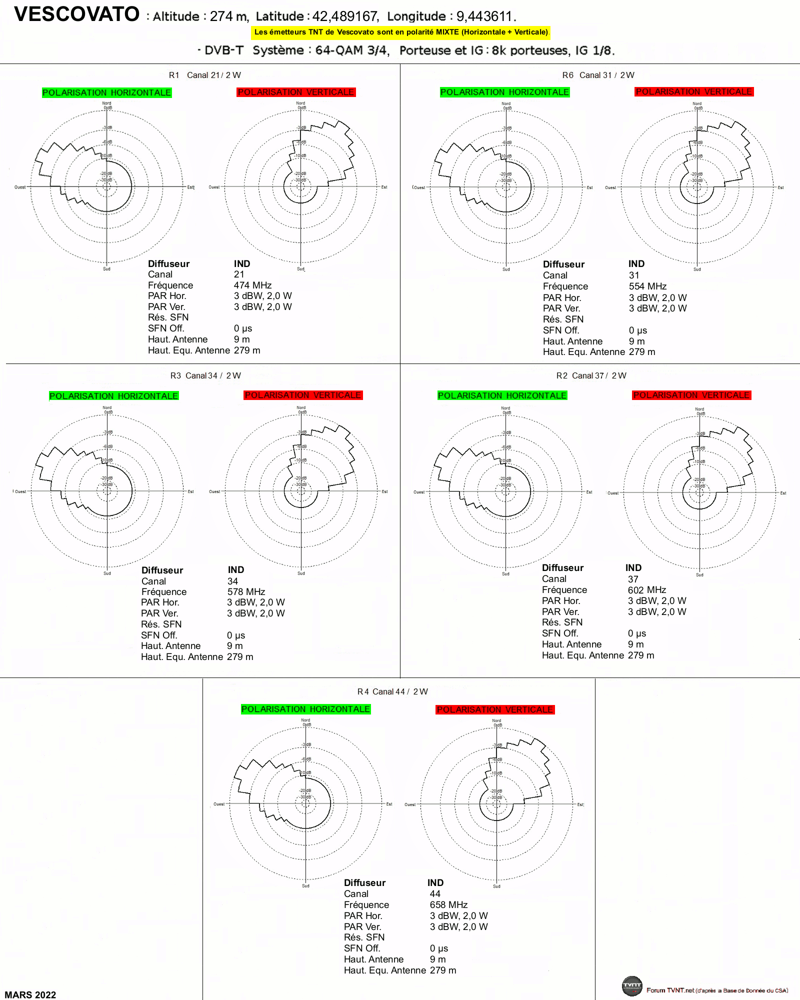

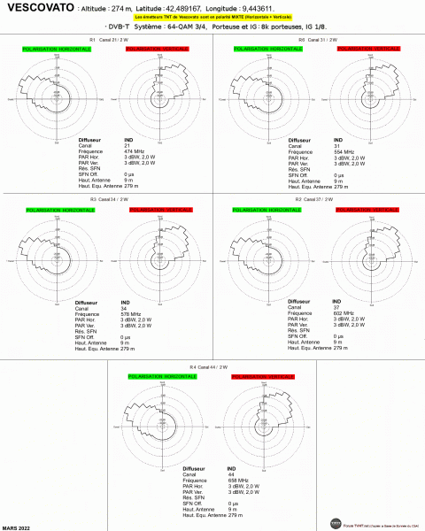

VESCOVATO - I SANTI
Émetteur numérisé par le syndicat intercommunal l'Altu di Casacconi, en SFN avec Bastia - Serra di Pigno.
:arrow: Localisation du pylône de Santi, commune de de Vescovato.
R1: 21H+V 2W (IND).
R6: 31H+V 2W (IND).
R3: 34H+V 2W (IND).
R2: 37H+V 2W (IND).
R4: 44H+V 2W (IND).

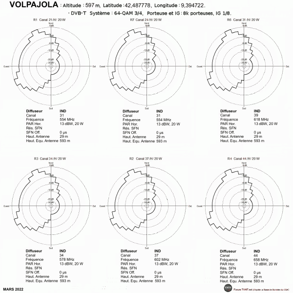

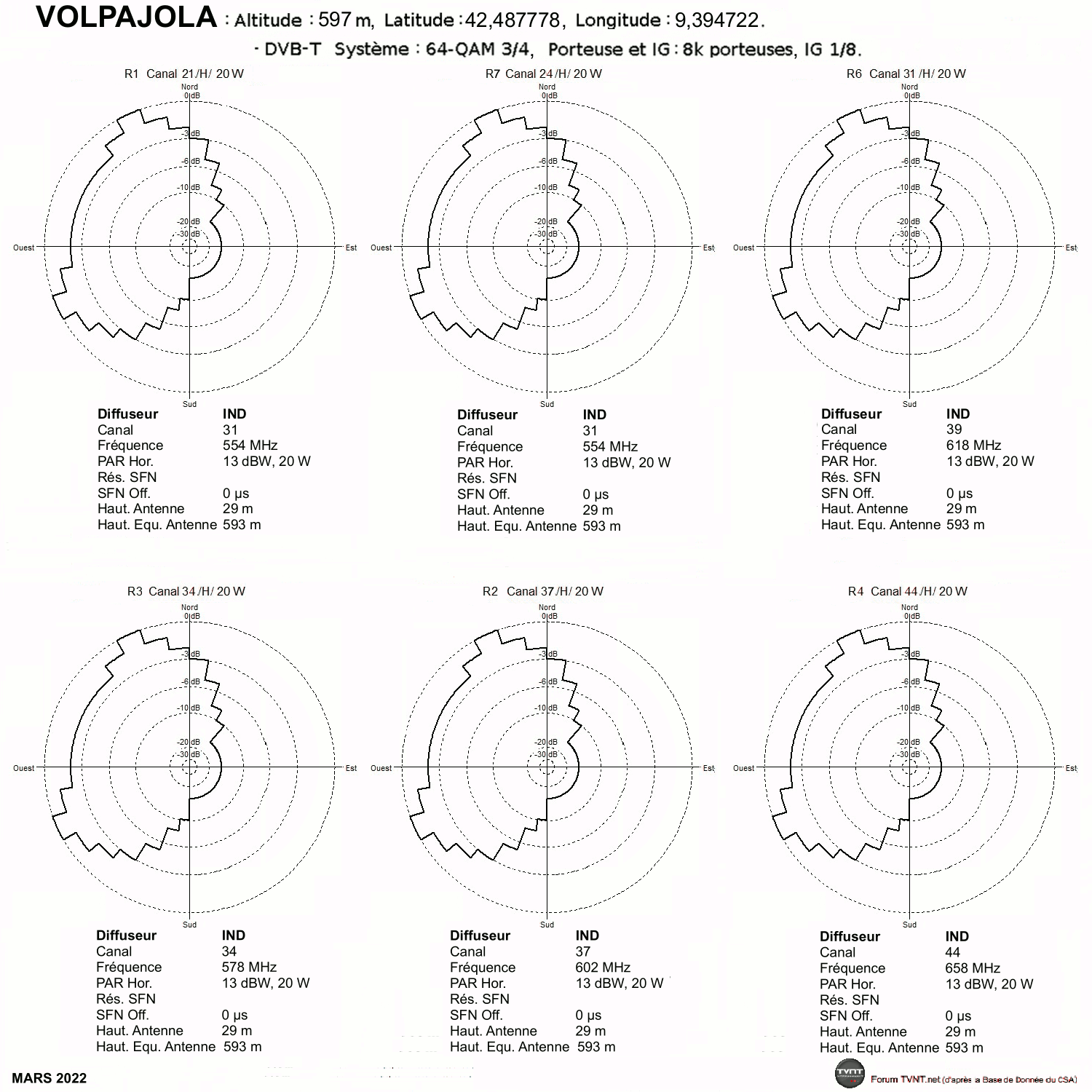

VOLPAJOLA - MONTE
:arrow: Localisation du pylône TDF du col de Pirello, commune de Monte.
R6: 31H 20W (IND).
R1: 21H 20W (IND).
R2: 37H 20W (IND).
R4: 44H 20W (IND).

Calvi planifié
Messagepar Didier » 15 Mai 2008 16:55
TNT à partir de juin 2008
7b CALVI AGGLOMERATION 580 0,02 29 (4) R6
7b CALVI AGGLOMERATION 580 0,02 32 (4) R1
7b CALVI AGGLOMERATION 580 0,02 34 (4) R3
7b CALVI AGGLOMERATION 580 0,02 40 (4) R2
7b CALVI AGGLOMERATION 580 0,02 45 (4) R4
Pas de R5.
