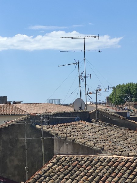

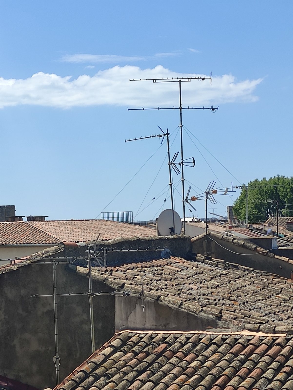

Bonjour. Je suis à Aigues mortes.
A côté des remparts, les maisons ont des antennes en horizontal et vertical. Sur quels émetteurs sont elles ?
Merci.
(https://nsa40.casimages.com/img/2021/07/16/mini_210716124110820685.jpg)
Aigues mortes la cité aux milles antennes tnt. Je n'ai jamais vu autant d antennes sur les toits. Toutes les maisons et bâtiments en possèdent une.

Messagepar julien74 » 16 Juil 2021 19:41
Bonsoir Vincent, :Couc:
Au vue de ta photo, les antennes qui pointent vers la gauche sont orientées vers Marseille Grande Etoile, il y a par exemple une antenne VHF qui servait à capter Canal+ analogique Marseille jusqu'en 2010.
Les antennes pointées vers la droite sont tournées vers Montpellier Mont Saint Baudille qui est reçu avec un fort signal.
Je ne vois aucune antenne tournée vers le Ventoux (qui se trouvait derrière toi quand tu as pris la photo...) pourtant on le reçoit très fort dans cette région jusqu'à Montpellier aussi bien en TNT qu'en FM.
Il y a 20 ans en arrière en vacances par là-bas j'avais reçu TF1 / F2 / F3 en analogique de l'émetteur de Perpignan avec une image neigeuse en noir et blanc, de nos jours il est impossible de capter dans le Gard la TNT de Perpignan à cause de sa faible puissance, la réception de la TNT de Perpignan est possible uniquement dans l'Hérault jusqu'à Agde et jusqu'au sommet du Mont Saint Clair à Sète mais pas plus loin. :wink:

Messagepar vincent21 » 17 Juil 2021 07:15
Merci pour ces explications. Je comprends mieux le pourquoi de ces antennes longues en polarisation verticale!

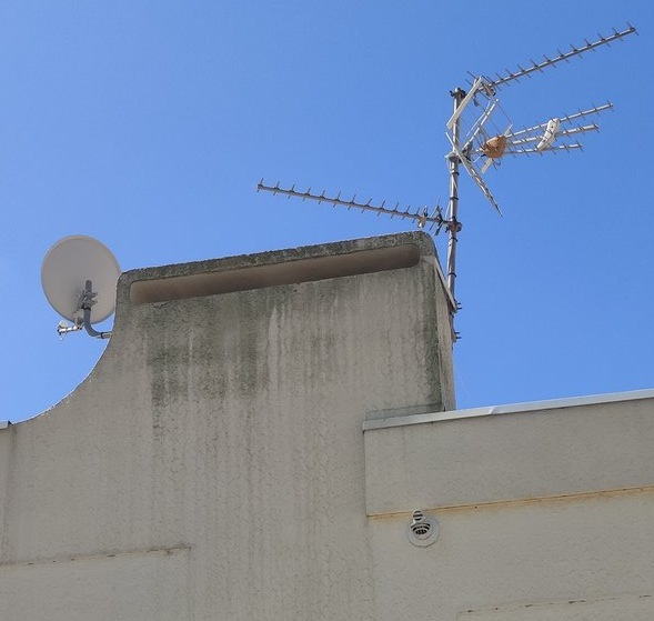

Suite et fin de mon périple gardois.
Le Grau-du-Roi- avenue de l Hermione.
image redressée et retaillée par la modération
Vu 2973 fois
Réception tnt via le service antenne de SFR. réception Astra 28.2e. Décodeur GT MEDIA Vsat uhd. parabole métronic 55 cm-lnb inverto black ultra single

Messagepar julien74 » 18 Juil 2021 20:12
Là 1 semblerait que ce soit 1 antenne pointée vers Marseille et 2 antennes pointées vers l'émetteur d'Alès Mont Bouquet? :wink:

Messagepar vincent21 » 19 Juil 2021 05:31
D'après tnt test, à cette adresse, ils reçoivent les émetteurs de Montpellier, Avignon et Marseille.

Re: 30 - Gard [Alès - Mont Bouquet]
Messagepar julien74 » 19 Juil 2021 12:45
Bonjour Vincent, :Couc:
Là sur ta photo, j'ai l'impression que le Ventoux se trouve dans ton dos... :wink:
Marseille est à gauche, Montpellier est à l'opposé de Marseille comme sur ta précédente photo.
Sur ta dernière photo les 2 antennes à droite ne semble pas pointées vers Montpellier mais plutôt vers Alès Mont Bouquet.
Alès Mont Bouquet n'est pas reçu en TNT à Nîmes à cause du relief au Nord de Nîmes (par exemple Les Capitelles...).
Par contre en s'éloignant au Sud à la sortie de la ville de Nîmes on s'éloigne de ce relief et l'on reçoit à nouveau la TNT d'Alès Mont Bouquet.
Alès Mont Bouquet c'est l'émetteur que tu captes en FM à Aigues Mortes et Le Grau-du-Roi sur les fréquences 87.6 / 91.6 / 96.1 / 98.6.
