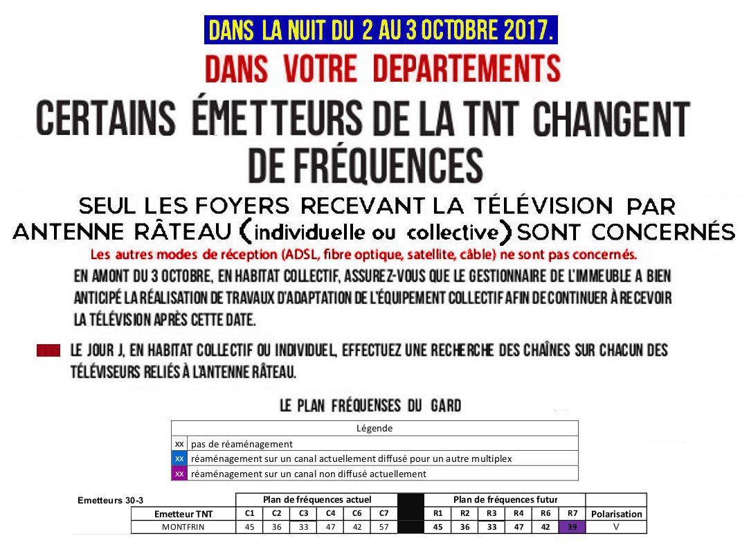

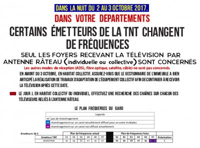

Messagepar bernard7715 » 02 Oct 2017 07:46
Cliquez sur le tableau pour l'agrandir
