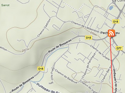

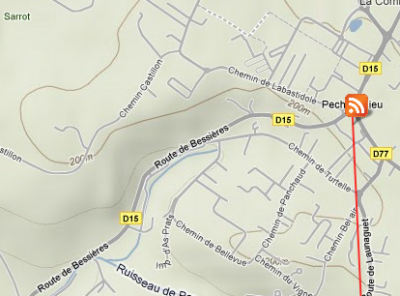

Messagepar GuyStNab » 06 Juin 2011 09:20
TOULOUSE PECHBONNIEU | Mise en service à venir : 08/11/2011
TNT-R1 55H 267° 0.8km 67.3dBµV/m démarrage: 08/11/2011 (France2, France3, France5, LCP, chaîne locale, France O)
TNT-R2 38H 267° 0.8km 69.1dBµV/m démarrage: 08/11/2011 (Direct8, France4, BfmTv, Direct Star, Gulli, i>Télé)
TNT-R3 24H 267° 0.8km 70.9dBµV/m démarrage: 08/11/2011 (C+HD, C+Ciné, C+Sport, Planète, Tps Star, Chaine payante à venir)
TNT-R4 27H 267° 0.8km 70.4dBµV/m démarrage: 08/11/2011 (M6, W9, NT1, Paris Première, Arte HD)
TNT-HD 25H 267° 0.8km 70.7dBµV/m démarrage: 08/11/2011 (TF1 HD, France2 HD, M6 HD)
TNT-R6 36H 267° 0.8km 69.3dBµV/m démarrage: 08/11/2011 (TF1, LCI, Eurosport, TF6, Nrj12, Tmc, Arte)
En indiquant seulement Pechbonnieu sur le site Tnttest.
GuyStNab
Messages: 5412
Re: [31 - Haute Garonne] Toulouse Bonhoure
Messagepar GuyStNab » 06 Juin 2011 09:57
Si les informations de Tnttest sont exactes 800 mètres à 267 ° il devrait se situer sur la gauche de l'image vers le 200m (altitude) du Chemin Castillon sous erreur de ma part.
