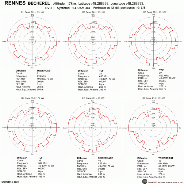

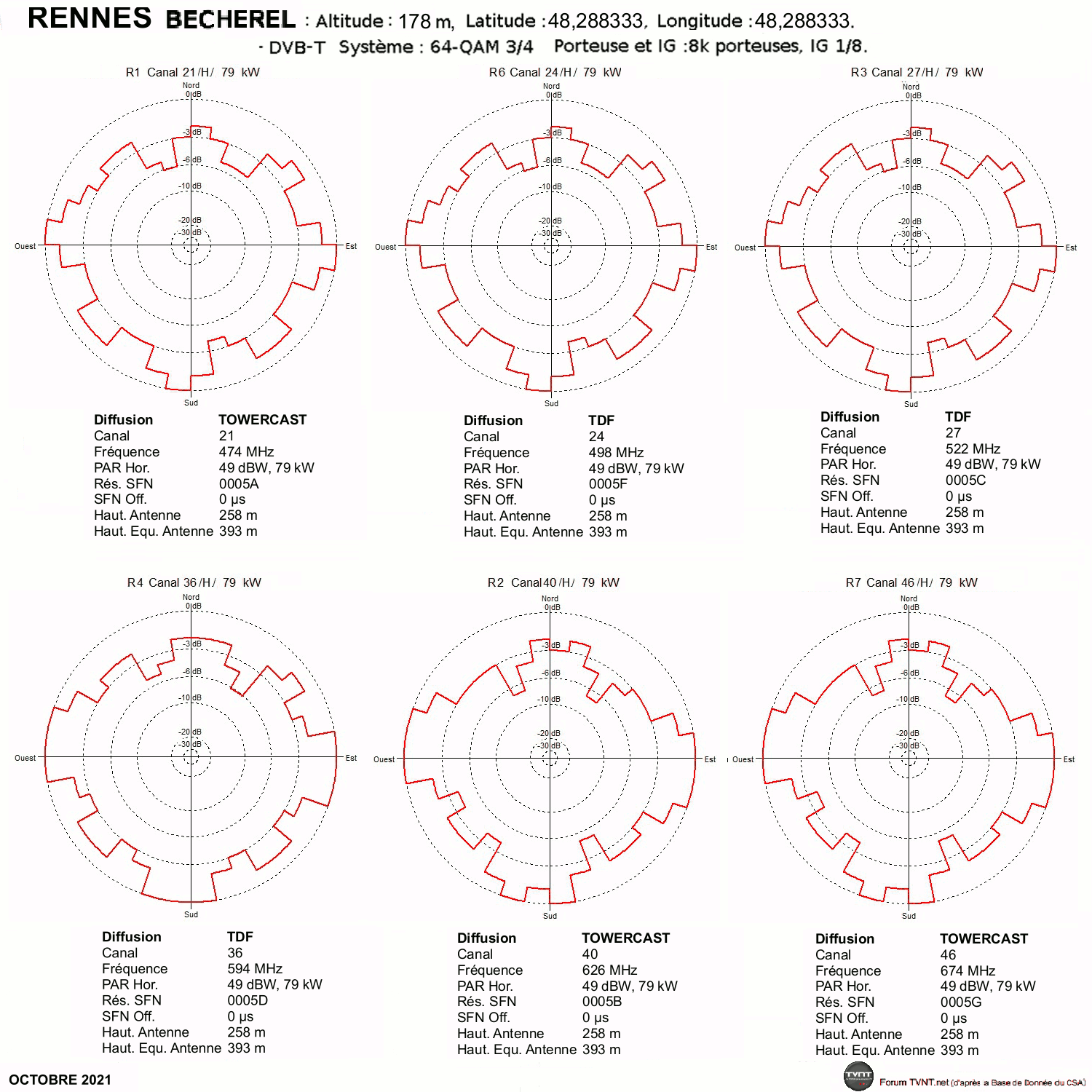

RENNES - BÉCHEREL - SAINT-PERN
Émetteur Principal.
Localisation du pylône TDF de Bécherel, sur la commune de Saint-Pern :
D'autres photos sont disponibles sur lz site de Thierry Vignaud
R1: 21H 79kW (TOWERCAST).
R6: 24H 79kW (TOWERCAST).
R9: 26H 2kW (TDF).
R3: 27H 79kW (TDF).
R4: 36H 79kW (TOWERCAST).
R2: 40H 79kW (TOWERCAST).
R7: 46H 79kW (TOWERCAST).

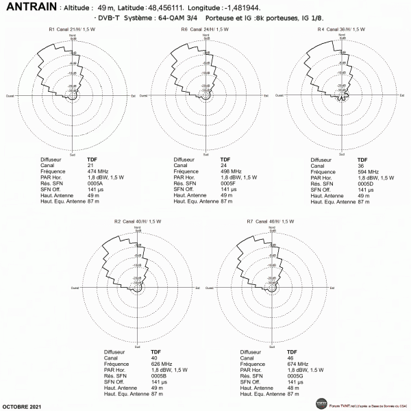

ANTRAIN - STADE
:arrow: Localisation du pylône du château d'eau du stade du Pas de Roche, à Antrain, commune de Val-Couesnon.
R1: 21H 1,5W (TDF).
R6: 24H 1,5W (TDF).
R4: 36H 1,5W (TDF).
R2: 40H 1,5W (TDF).
R7: 46H 1,5W (TDF).

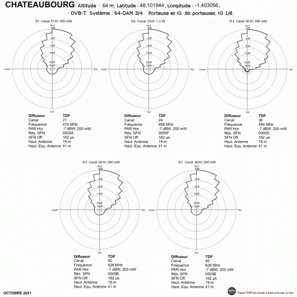

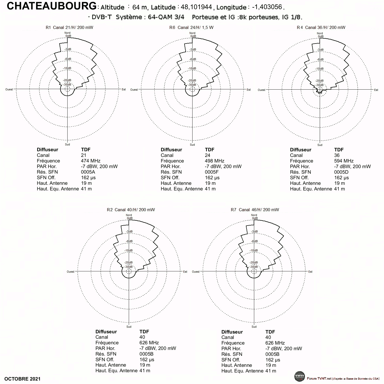

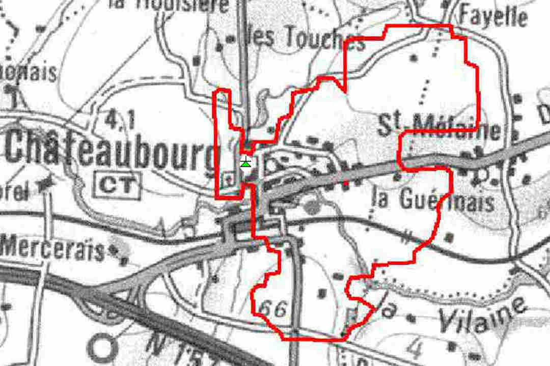

CHÂTEAUBOURG - BELLEVUE
:arrow: Localisation du pylône ORANGE de Bellevue, commune de Châreaubourg.
R1: 21H 200mW (TDF).
R6: 24H 200mW (TDF).
R4: 36H 200mW (TDF).
R2: 40H 200mW (TDF).
R7: 46H 200mW (TDF).

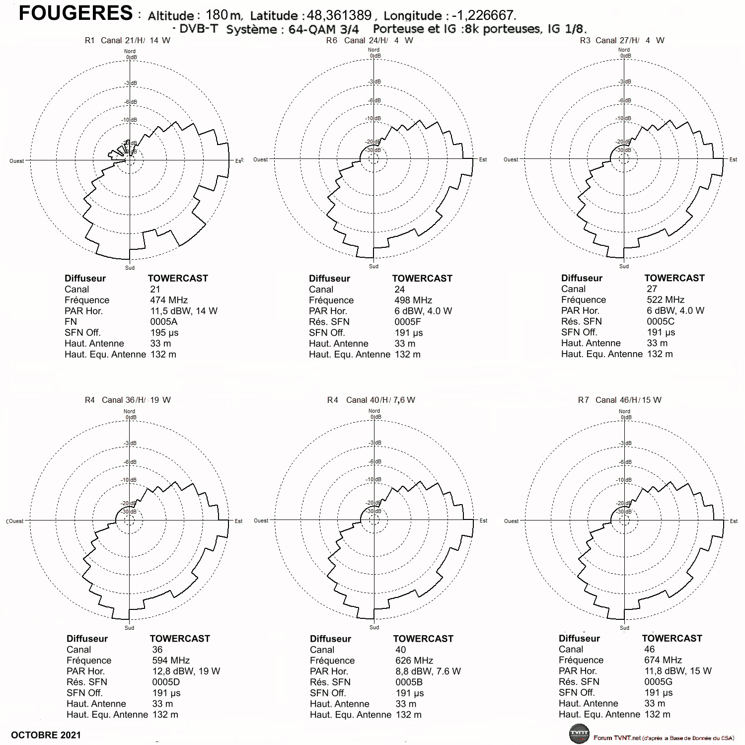

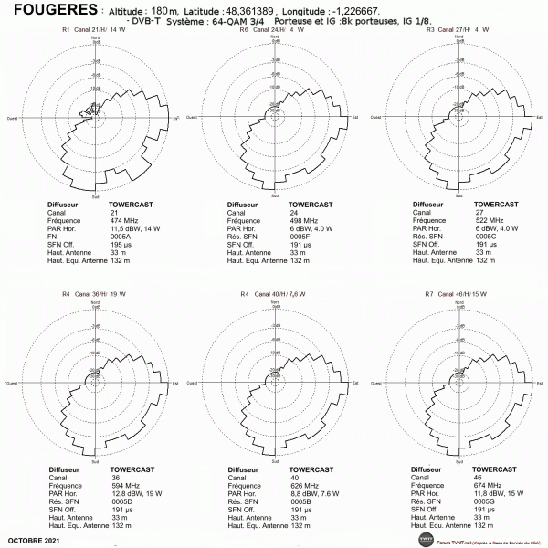

FOUGÈRES - LÉCOUSSE
:arrow: Localisation du pylône du château d'eau de La Garenne, sur la commune de Lécousse, sur lequel TOWERCAST diffuse tous les multiplex.
Le pylône TDF de la rue Étienne Aubrée à Fougères n'est plus utilisé pour la TNT.
R1: 21H 14W (TOWERCAST).
R6: 24H 4W (TOWERCAST).
R9: 26H 14W (TOWERCAST).
R3: 27H 4W (TOWERCAST).
R4: 36H 19W (TOWERCAST).
R2: 40H 7,6W (TOWERCAST).
R7: 46H 15W (TOWERCAST).

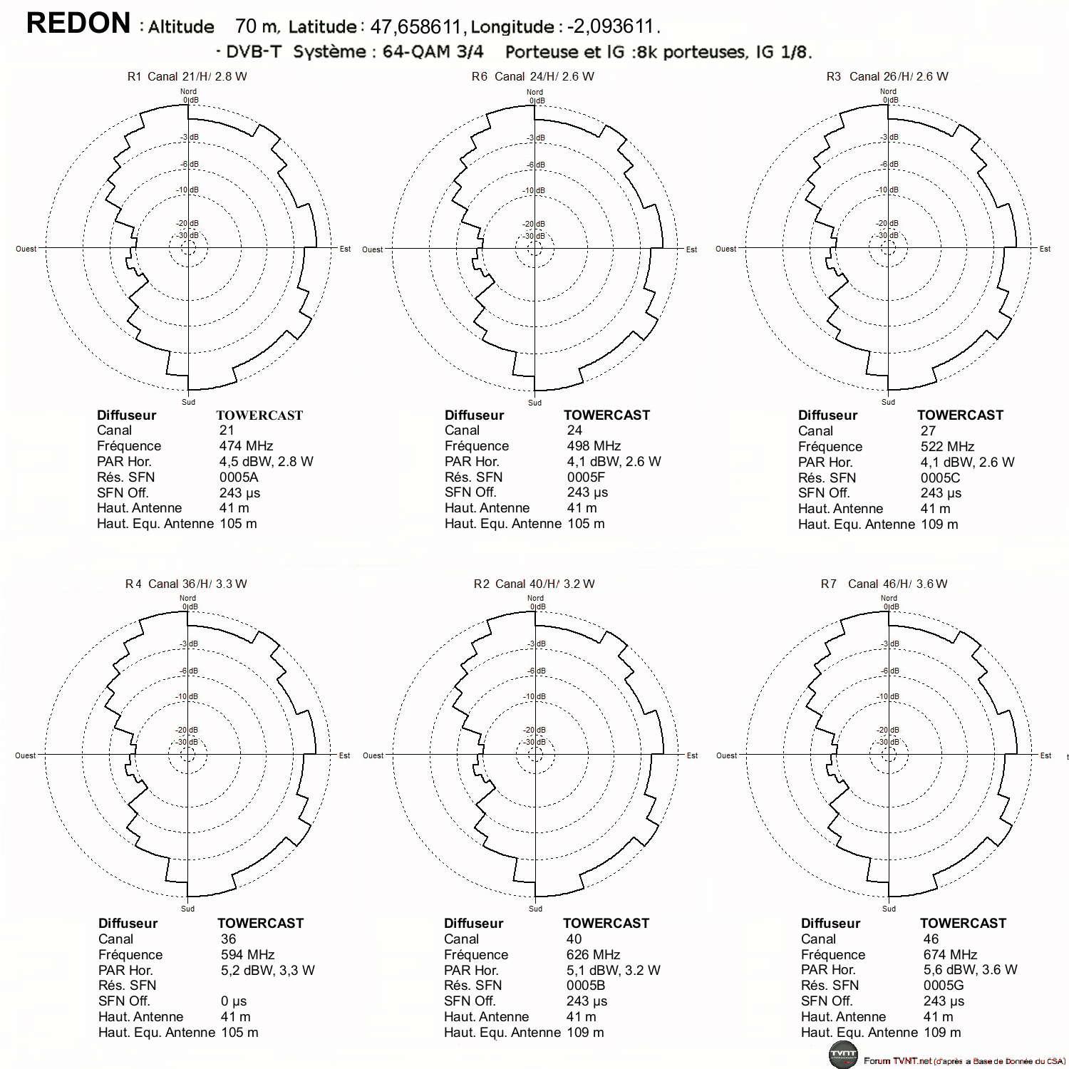

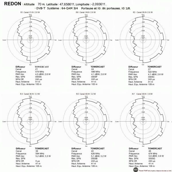

REDON - BEAUMONT
:arrow: Localisation du pylône du château d'eau de Beaumont, rue René Guéveneux à Redon, depuis lequel TOWERCAST diffuse tous les multiplex de la TNT.
R1: 21H 2,8W (TOWERCAST).
R6: 24H 2,6W (TOWERCAST).
R3: 27H 2,6W (TOWERCAST).
R4: 36H 3,3W (TOWERCAST).
R2: 40H 3,2W (TOWERCAST).
R7: 46H 3,6W (TOWERCAST).
:arrow: Modifications prévues à compter du 22 janvier 2026 :
Tous les multiplex devraient être diffusé depuis un pylône situé rue René Guéveneux, donc proche du château d'eau de Beaumont.
Il est possible que ce pylône soit celui de TDF voisin du château d'eau.
Les puissances (PAR max) de tous les multiplex devraient être augmentée (le R1 passerait à 6W et les autres multiplex à 4W).

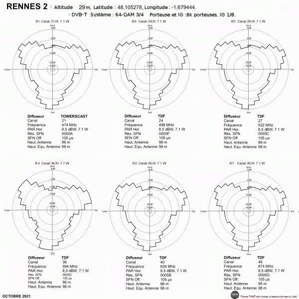

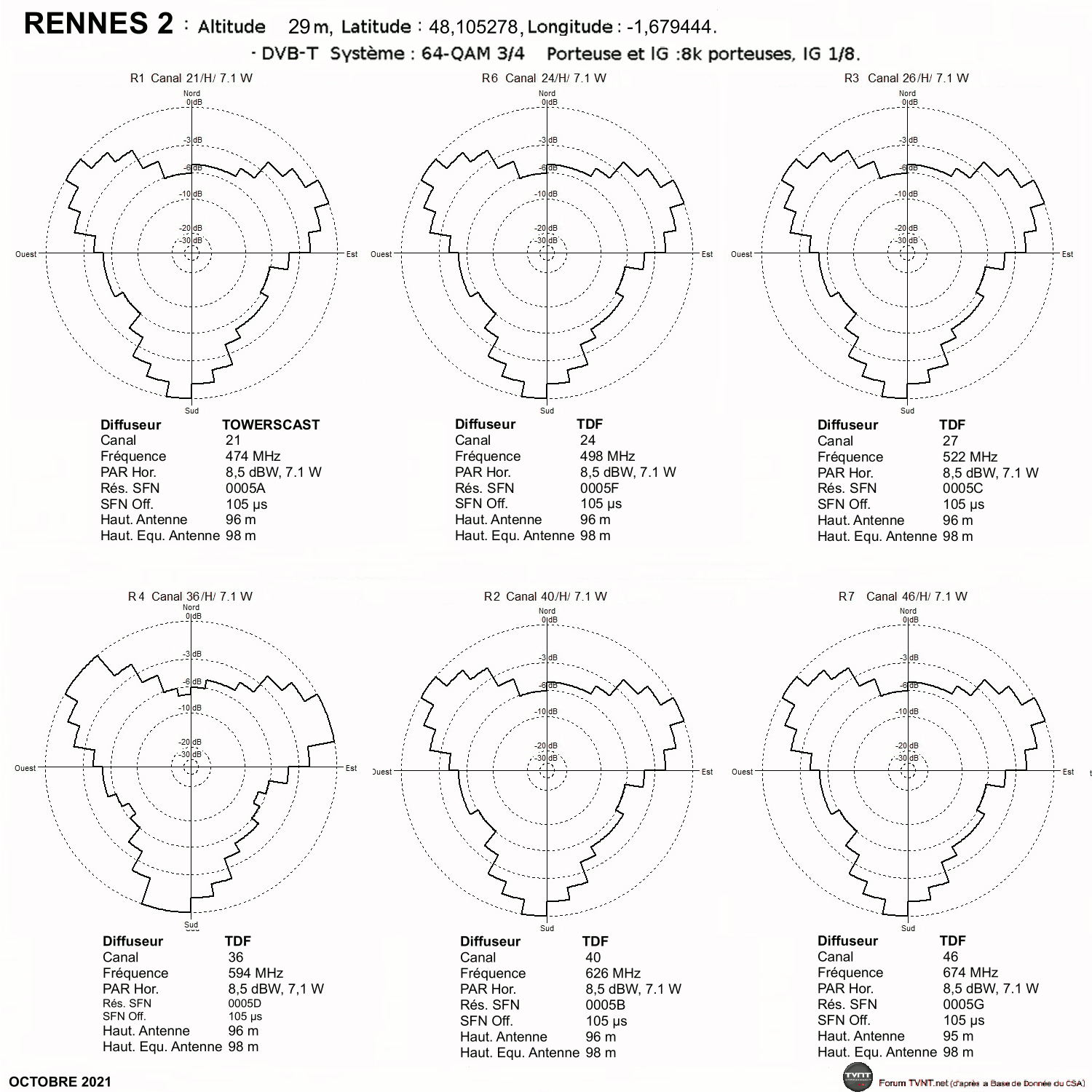

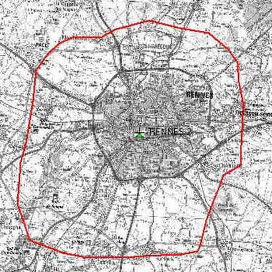

RENNES 2 - TOUR DE L'ÉPERON
:arrow: Localisation du pylône TDF de la Tour de l'Éperon, commune de Rennes.
Vu 4655 fois
R1: 21H 7,1W (TOWERCAST).
R6: 24H 7,1W (TDF).
R9: 26H 7W (TDF).
R3: 27H 7,1W (TDF).
R4: 36H 7,1W (TDF).
R2: 40H 7,1W (TDF).
R7: 46H 7,1W (TDF).
Vu 10628 fois

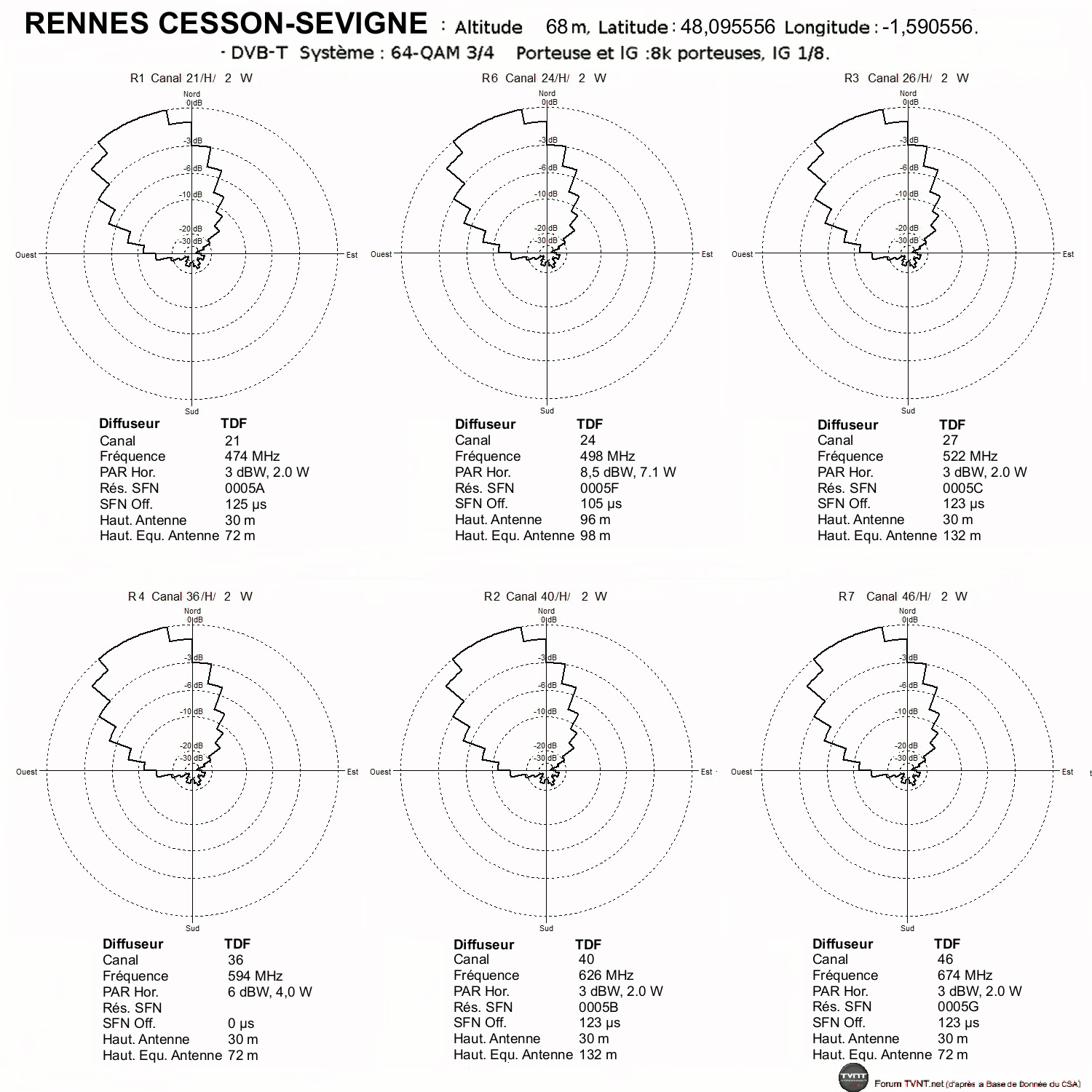

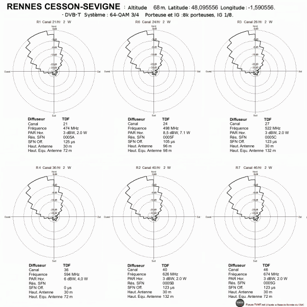

RENNES - CESSON-SÉVIGNÉ - LA TOUR-SUR-ROCHE
:arrow: Localisation du pylône ITAS TIM de la Fosse au Loup, La Tour-sur-Roche, sur la commune de Cesson-Sévigné, depuis lequel TDF diffuse tous les multiplex.
R1: 21H 2W (TDF).
R6: 24H 2W (TDF).
R9: 26H 4W (TDF).
R3: 27H 2W (TDF).
R4: 36H 4W (TDF).
R2: 40H 2W (TDF).
R7: 46H 2W (TDF).

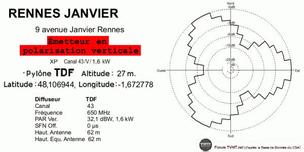

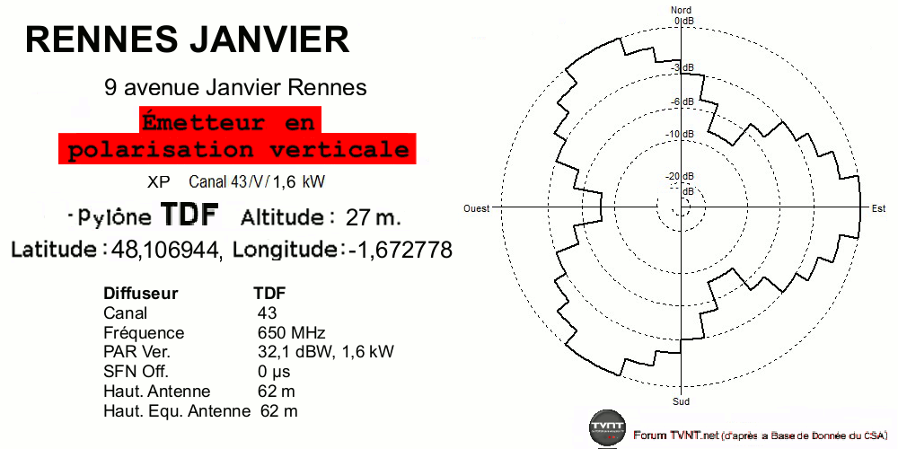

RENNES - JANVIER
:arrow: Localisation du pylône TDF, 9 avenue Janvier a Rennes.
XP: 43V 1kW (TDF) (DVB-T2).
:arrow: Le multiplex XP est un multiplex expérimental UHD (DVB-T2) en HEVC

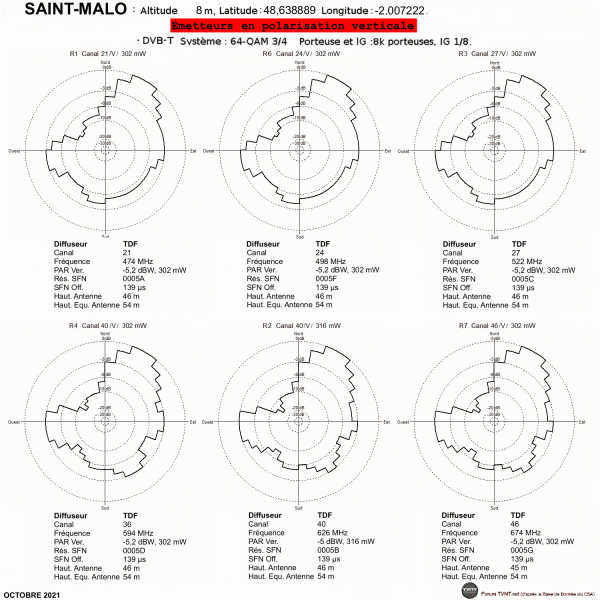

SAINT-MALO - HÔPITAL INTERCOMMUNAL
:arrow: Localisation du pylône de l'hôpital intercommunal, commune de Saint-Malo.
R1: 21V 300mW (TDF).
R6: 24V 300mW (TDF).
R9: 26V 310mW (TDF).
R3: 27V 300mW (TDF).
R4: 36V 300mW (TDF).
R2: 40V 320mW (TDF).
R7: 46V 300mW (TDF).

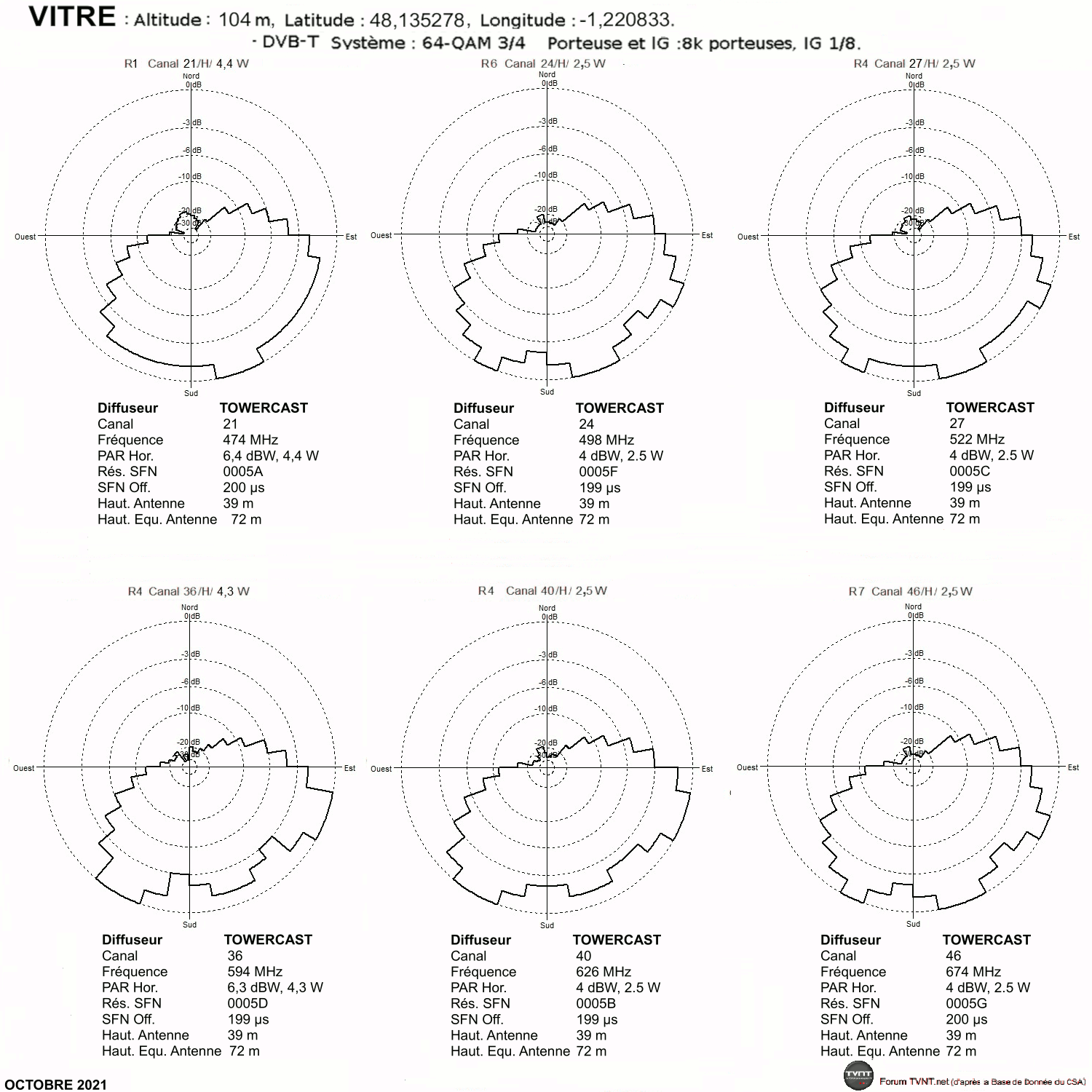

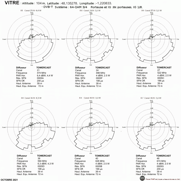

VITRÉ - AGGLOMÉRATION
:arrow: Localisation du pylône TOWERCAST du Bas Chalet, qui diffuse tous les multiplex.
Le pylône TDF du château d'eau de Beaulieu, rue Pierre Lery n'est plus utilisé pour la TNT.
R1: 21H 2,5W (TOWERCAST).
R6: 24H 4,4W (TOWERCAST).
R3: 27H 2,5W (TOWERCAST).
R4: 36H 4,3W (TOWERCAST).
R2: 40H 2,5W (TOWERCAST).
R7: 46H 2,5W (TOWERCAST).

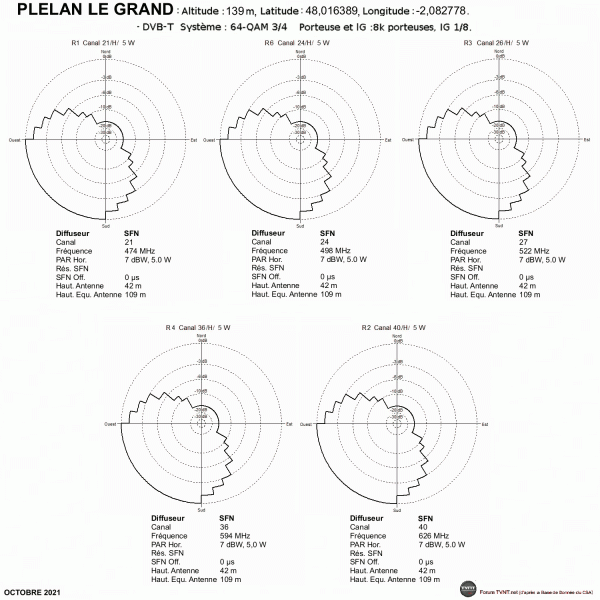

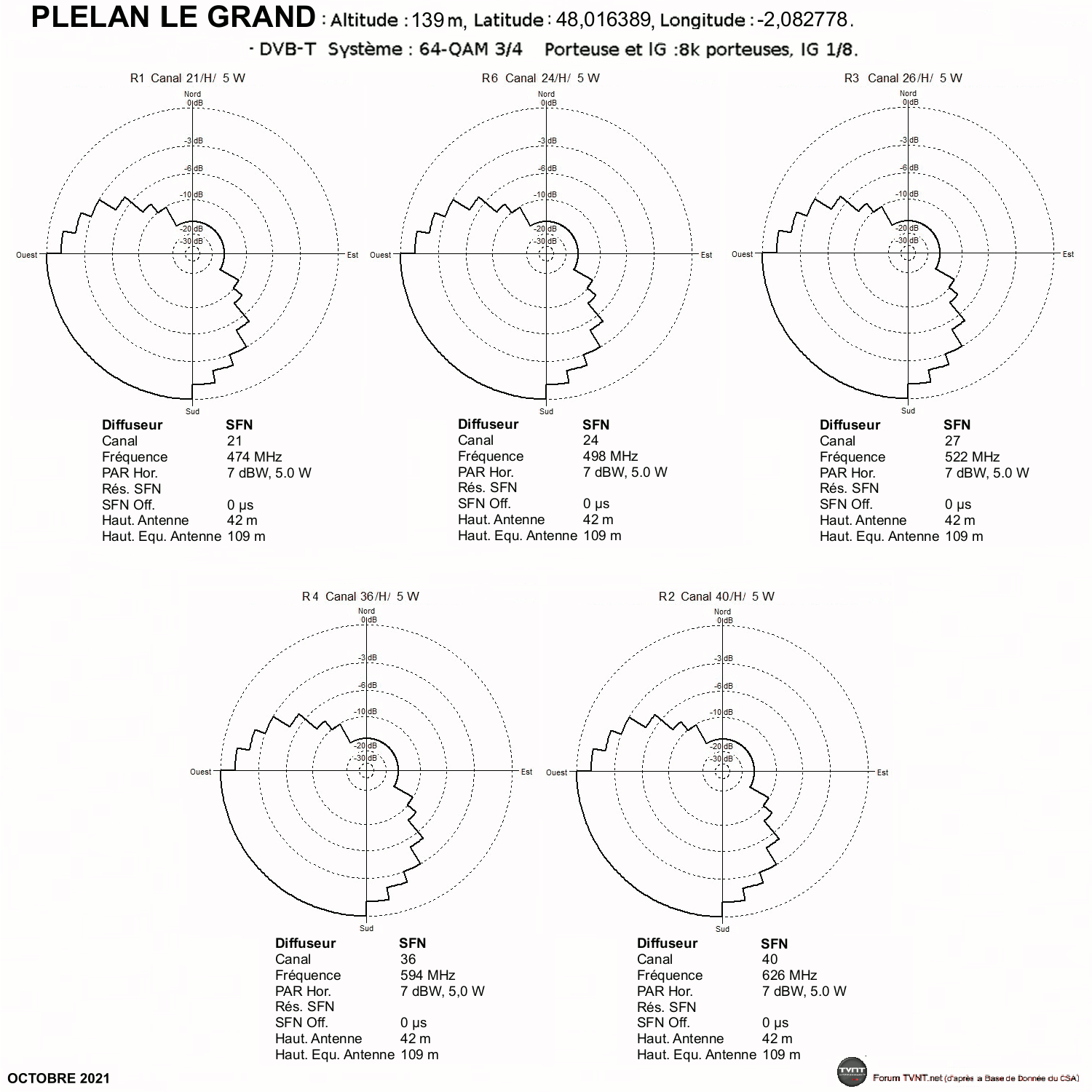

PLÉLAN-LE-GRAND - PARC ÉOLIEN
Émetteur numérisé par la société Brocéliande Energies Locales, en SFN avec Rennes - Bécherel - Saint-Pern.
:arrow: Localisation du pylône du parc Éolien, commune de Plélan-le-Grand.
R1: 21H 5W (SFE)*.
R6: 24H 5W (SFE)*.
R3: 27H 5W (SFE)*.
R4: 36H 5W (SFE)*.
R2: 40H 5W (SFE)*.
