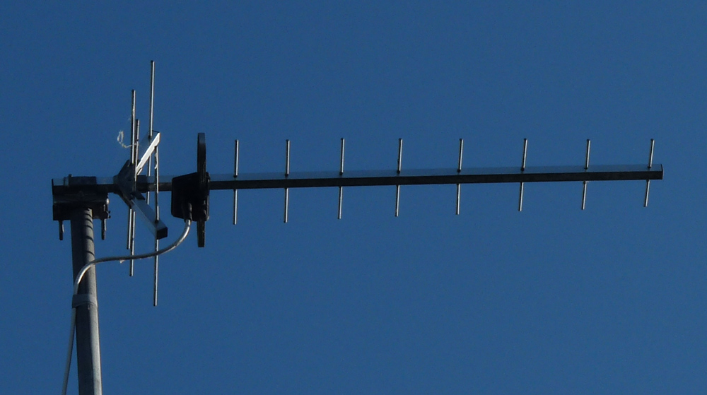

Aurais-tu la possibilité de nous faire une photo de ton antenne prise depuis le jardin ou la terrasse?

Pourrais-tu trouver sur internet une photo ressemblante à ton antenne TV?
Tu as une antene vieille ou récente?

voilà la photo (aujourd'hui, il fait beau !)
antennephilippedetours.jpg -->
antenne

Pourrais-tu nous faire une photo de ton ampli?

A première vue, on dirait que ton R7 est brouillé par le signal d'une antenne 4G proche de chez toi, brouillage dû à la présence de ton ampli qui amplifie fortement le signal 4G qui "bave" sur les canaux UHF de la TNT et en premier lieu sur le canal UHF 58 du R7 de Chissay qui est très proche des canaux UHF de la 4G (canaux UHF 61 à 69).
Si le brouillage 4G se confirme la solution est la pose d'un filtre 4G (10€) entre l'antenne et l'ampli. :wink:
