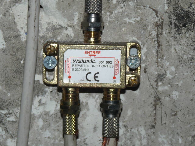

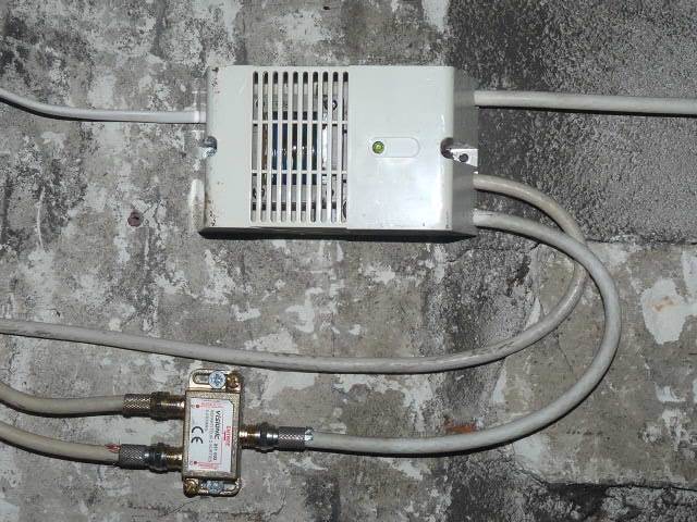

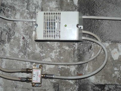

photo de l'ampli
pas vu de bouton spécifique
sortie ampli :
fil de gauche : direct sur tv cuisine
fil de droite : sur 1 coupleur qui dessert 1 chambre + 1 bureau

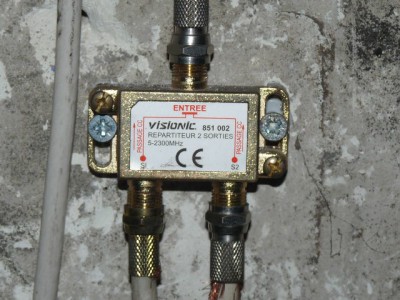

photo du coupleur qui suit
Dans le cas ou je souhaiterais installer un filtre, il faudrait que je coupe mon fil d'antenne avant l'ampli et que j'installe le filtre entre les 2 bouts ?

Re: 37 - Indre et Loire [Tours - Chissay]
Messagepar bernard7715 » 27 Mai 2016 17:13
philippedetours a écrit:photo de l'ampli
Normale que tu trouve pas de bouton de réglage, ce que montre la photo ce n'est pas un ampli, mais l'alimentation du pré-ampli qui doit être sur le mât.
Donc ton installation comporte un pré-ampli.
Un filtre 4G s'installe près de l'antenne dans une installation amplifié.
Messagepar julien74 » 27 Mai 2016 22:32
Bonsoir Philippe, :Couc:
En fait si tu branches 1 téléviseur tout seul directement sur le râteau tu capteras tout très bien.
Ce qui brouille c'est l'ampli, il amplifie les signaux TNT reçus de Chissay certes mais malheureusement aussi les signaux de l'antenne 4G toute proche, tellement amplifié que ça sature les tuners TNT de tes téléviseurs car la 4G bave et déborde des canaux UHF 61 à 69 de la 4G pour atteindre les canaux UHF de la TNT (canaux UHF 21 à 60) dont le canal UHF 58 du R7 qui est le + exposé.
Les autres chaînes TNT de Chissay sont diffusées sur les canaux UHF 23 / 24 / 29 / 42 / 45 donc moins exposées au débordement de la 4G.
Il suffit d'installer un petit filtre 4G quelque part entre l'antenne et l'ampli (à proximité de l'ampli c'est très bien et très simple), ainsi le filtre va complètement supprimer et passer à la trappe la bande 4G (canaux 61 à 69) pour ne laisser passer que les canaux UHF 21 à 60 et notemment les canaux UHF 23 / 24 / 29 / 42 / 45 / 58 de Chissay, ainsi ton ampli n'amplifiera que les canaux UHF de Chissay car il ne recevra plus aucun signal de l'antenne 4G.
Tu trouves des filtres 4G à 10€ en magasin de bricolage et aussi en hypermarché (Auchan).
En contactant l'ANFR si le brouillage 4G LTE 800 est avéré alors ils prennent contact avec un antenniste local pour qu'il vienne te poser un filtre 4G, le filtre et l'intervention sont gratuit, c'est l'opérateur téléphonique à qui appartient l'antenne 4G qui prendre en charge tout ces frais tu n'auras rien à payer.
