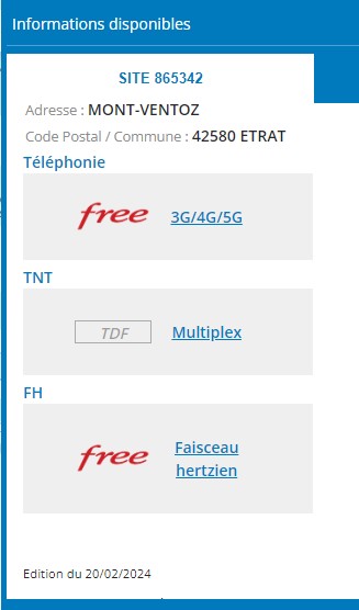

Bonjour ,
Il y a deux pylônes concernant l'émetteur de villars Montventoz. Savez vous lequel retransmet quoi,car il y a 1 emetteur pour free également . Quelles sont les antennes qui reçoivent ( du guizay je pense) qu'elles sont les antennes qui emettent ?
Merci si vous pouvez m'informer.

Re: 42 - Loire [Lyon - Mont Pilat, St-Étienne]
Messagepar kiki37 » 19 Fév 2024 19:45
Bonsoir
Peut-être les chercher sur cette carte où les exploitants sont détaillés
https://www.cartoradio.fr/#/cartographi ... /45.491916
Messagepar Emmebel » 19 Fév 2024 22:24
boudignon42 a écrit:Bonjour ,
D'après le site Cartoradio il n'y a qu'un seul pylône utilisé sur le site du Mont-Ventoz.
C'est le pylône TDF (situé à gauche sur la carte) qui diffuse tous les multiplex de la TNT, et il héberge également des stations de téléphonie mobiles de FREE, ainsi que des faisceaux hertziens de ce même opérateur.
Le second pylône ne serait donc plus utilisé, mais il est toujours visible sur la carte.
Le description de l'émetteur en première page de ce topic a été mise à jour dans ce sens.
Messagepar boudignon42 » 20 Fév 2024 10:15
C'est étonnant que celui de droite n'émet pas. Il est récent par rapport à celui de gauche il y a 1 gosse parabole à son pied pour reception télé, une plus petite qui selble etre 1 parabole reception internet, et 1 petite antenne plate au sommet . Celui de gauche semble avoir des antennes téléphones
Messagepar Mario78 » 20 Fév 2024 12:10
boudignon42 a écrit:C'est étonnant que celui de droite n'émet pas. Il est récent par rapport à celui de gauche il y a 1 gosse parabole à son pied pour reception télé, une plus petite qui selble etre 1 parabole reception internet, et 1 petite antenne plate au sommet . Celui de gauche semble avoir des antennes téléphones
Ça ressemble à du WiMax désactivé.
Messagepar Emmebel » 20 Fév 2024 13:44
Il est toujours possible que Cartoradio ne soit pas à jour, mais je ne peux en dire plus.
boudignon42 a écrit:Celui de gauche semble avoir des antennes téléphones
Pour le coup tu es d'accord avec Cartoradio et c'est ce que je disais dans mon mail précédent : "il héberge également des stations de téléphonie mobiles de FREE, ainsi que des faisceaux hertziens de ce même opérateur".
