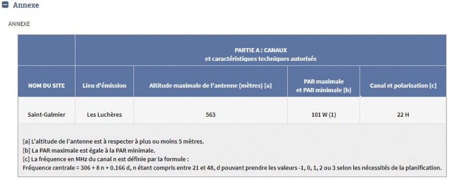

Messagepar kiki37 » 21 Mar 2024 11:32
Décision n° 2024-211 du 13 mars 2024 modifiant la décision n° 2015-420 du 18 novembre 2015 autorisant la SA Compagnie du numérique hertzien à utiliser une ressource radioélectrique pour le multiplexage des programmes des services de communication audiovisuelle diffusés par voie hertzienne terrestre en mode numérique sur le réseau R3
Article 1
Les caractéristiques techniques d'émission figurant à l'annexe de la présente décision remplacent, pour le site concerné, les caractéristiques techniques figurant en partie A de l'annexe 1 de la décision n° 2015-420 du 18 novembre 2015 modifiée.
L'annexe entre en vigueur à compter du 2 avril 2024.
Un additif a été mentionné en page 1 pour cet émetteur

Messagepar kiki37 » 02 Avr 2024 11:55
SIGNALÉ LE 02/04/2024 par l'ANFR
AUVERGNE-RHÔNE-ALPES
ÉMETTEUR : ST-GALMIER / LES LUCHERES
Si vous êtes orienté vers cet émetteur et que vous ne recevez plus les chaînes "Planète +, LCI, Canal+ Sport, Canal+ Cinéma, Paris Première, Canal +", depuis le 02 Avril 2024, cela est vraisemblablement dû à un changement du canal de diffusion survenu à cette date, dans le cadre du déploiement de l’ultra haute définition dans votre région. Pour retrouver l'intégralité des chaînes, il convient de lancer une recherche et mémorisation des chaînes. Dans le cas où cette manipulation ne suffit pas, l'intervention d'un professionnel pourrait être nécessaire pour retrouver la réception des chaînes. www.recevoirlatnt.fr/recherche-des-chaines/
