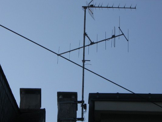

Je cherche depuis 3 soirs, mais rien n'y fait.
Sur mon enregistreur avec TNT intégrée, je ne reçois plus les chaines du R3 et R4, depuis le basculement.
La recherche automatique a donnée le même résultat à chaque essai.
La recherche manuelle sur le canal 30 puis 32 et autour ne donne rien...
Merci de vos idées

Re: [49 - Maine et Loire] Angers, Saumur, Segré
Messagepar Emmebel » 20 Mai 2010 21:03
pascalangers a écrit:Bonsoir,
Merci de vos idées
Ce sont les canaux les plus bas que tu ne reçois pas, comme si l'antenne ou l'installation n'était pas adaptée pour ces canaux.
Tu es en immeuble avec une installation collective, ou bien sur une installation individuelle dans une maison ??

Messagepar pascalangers » 21 Mai 2010 13:13
Je suis en maison avec une antenne existante extérieure

Messagepar bernard7715 » 21 Mai 2010 13:28
pascalangers a écrit:Bonjour
Cela ne donne pas le modèle d'antenne . Pour t'aider, peut tu nous faire une photo de l'antenne. C'est le seul appareil tnt que tu as sur l'installation,

Messagepar Emmebel » 21 Mai 2010 14:04
Ton antenne n'est peut-être pas adaptée à la réception des canaux les plus bas, avant tu n'avais pas de chaines sur ces canaux donc ça ne gênait pas.
Depuis le 18 mai, il faut une antenne large bande pour recevoir tous les canaux. Tu n'es pas le seul dans ce cas.

Messagepar pascalangers » 22 Mai 2010 11:16
J'essaie de mettre des photos de l'antenne en pièces jointes
Vu 1489 fois

Messagepar Franck Morin » 22 Mai 2010 15:01
il manque un reflecteur arrière sur ton antenne UHF (celle du haut)
ton coupleur ne serait-il pas reglé pour filtrer certaines bandes de fréquences ?

Messagepar pascalangers » 22 Mai 2010 20:24
Bonsoir
C'est exact il semble manquer un morceau, bien que je n'ai jamais touché à cette antenne
Par contre je ne comprends pas ta question technique à propos du coupleur
