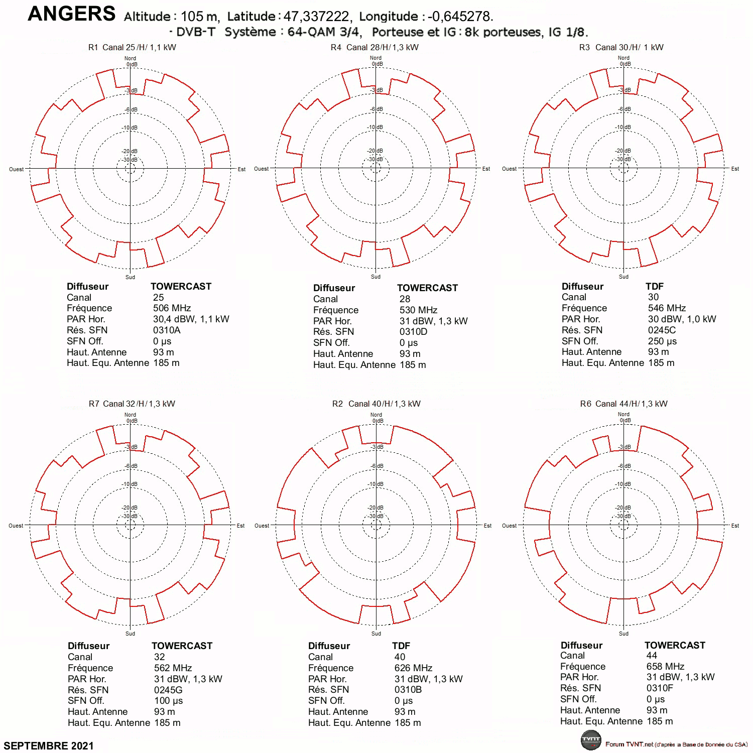

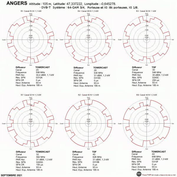

ANGERS - ROCHEFORT-SUR-LOIRE
Émetteur Principal.
:arrow: Localisation du pylône TDF de Bellevue, sur la commune de Rochefort-sur-Loire.
R9: 24H 250W (TDF).
R1: 25H 1,1kW (TOWERCAST).
R4: 28H 1,3kW (TOWERCAST).
R3: 30H 1kW (TDF).
R7: 32H 1,3kW (TOWERCAST).
R2: 40H 1,3kW (TDF).
R6: 44H 1,3kW (TOWERCAST).

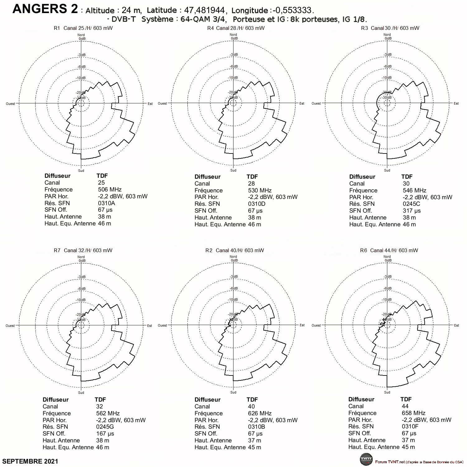

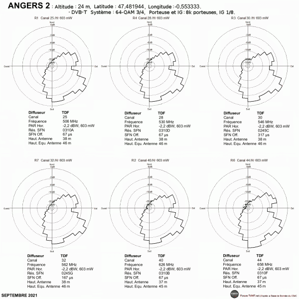

ANGERS 2 - HÔPITAL
:arrow: Localisation du pylône TDF sur le CHU, rue Braille à Angers.
R1: 25H 600mW (TDF).
R4: 28H 600mW (TDF).
R3: 30H 600mW (TDF).
R7: 32H 600mW (TDF).
R2: 40H 600mW (TDF).
R6: 44H 600mW (TDF).

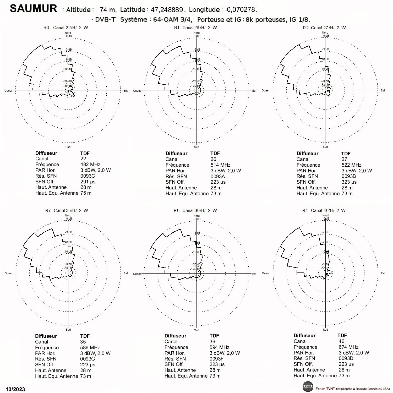

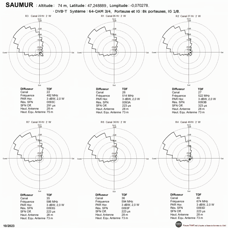

SAUMUR - LES VIOLETTES
:arrow: Localisation du pylône TDF des Violettes, lycée Sadi Carnot, commune de Saumur.
R3: 22H 2W (TDF).
R1: 26H 2W (TDF).
R2: 27H 2W (TDF).
R9: 34H 2W (TDF).
R7: 35H 2W (TDF).
R6: 36H 2W (TDF).
R4: 46H 2W (TDF).

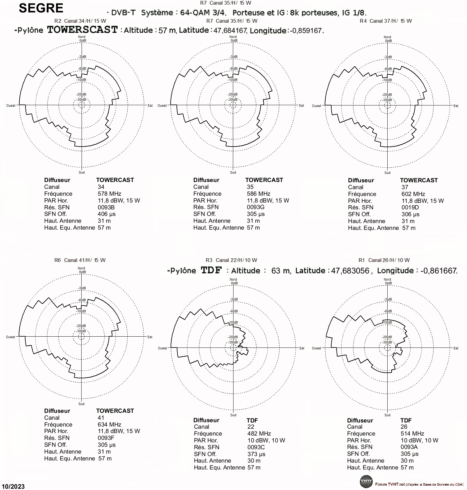

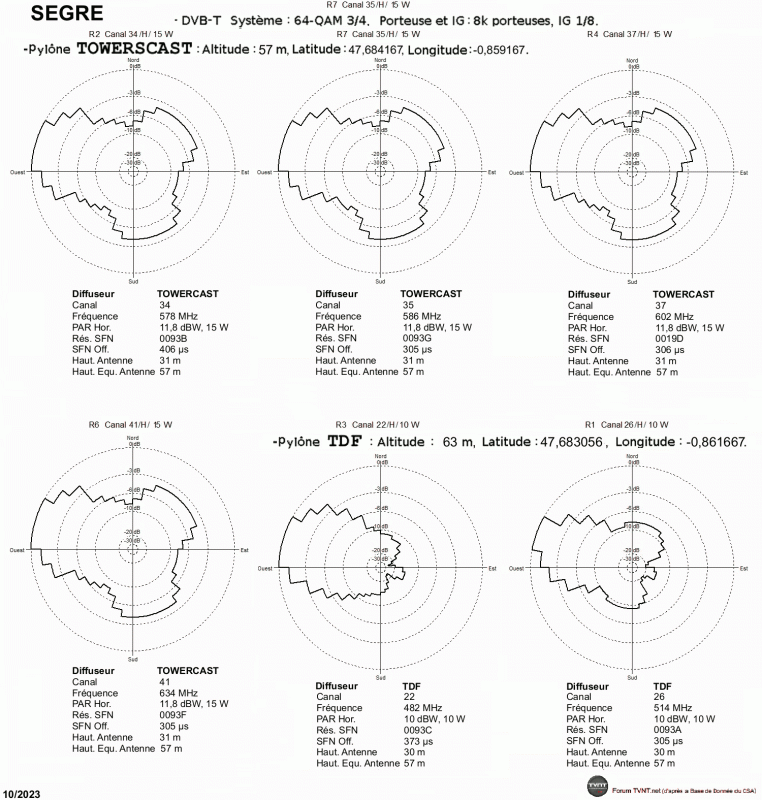

SEGRÉ - CARREAU DE L'OUDON
Il y a 2 pylônes pour la TNT sur le site du Carreau de l'Oudon, à Segré, commune de Segré-en-Anjou Bleu :
:arrow: Localisation du pylône TDF de La Miochais, rue du Rocher, sur lequel TDF diffuse les multiplex R1 et R3.
:arrow: Localisation du pylône TOWERCAST, rue du Carreau de l'Oudon, qui diffuse les multiplex R2, R4, R6 et R7.
R3: 22H 10W (TDF).
R1: 26H 10W (TDF).
R2: 34H 15W (TOWERCAST).
R7: 35H 15W (TOWERCAST).
R4: 37H 15W (TOWERCAST).
R6: 41H 15W (TOWERCAST).
