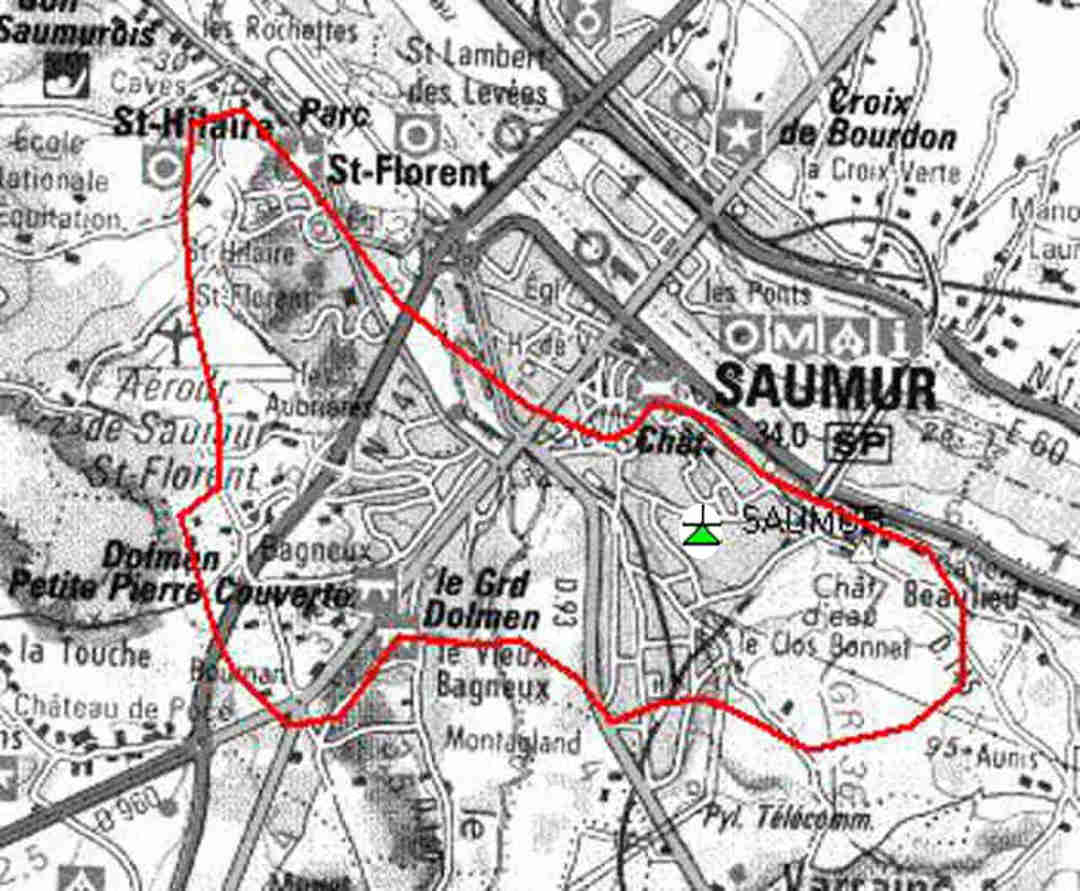

Messagepar Adam49 » 13 Fév 2023 11:51
je suis localisé à Saumur et mon antenne est dirigée vers Le Mans (distant de 100 Km environ), comme toutes les antennes du quartier (construit dans les années 2000), sauf les maisons récentes qui n'ont pas d'antennes extérieures (peut-être dans les combles ?).
Ayant pas mal de problèmes pour recevoir la TNT depuis mon installation il y a 3 ans, je suis tombé sur ce forum sur lequel j'ai appris qu'un émetteur TNT est présent à Saumur les Violettes (distant d'1 Km) :shock: :shock: . Mon antenne étant située à 8 mètres de hauteur, il m'était compliqué de tester une réorientation vers cet émetteur.
Du coup, je suis allé acheter une antenne que j'ai placé dans les combles, direction Saumur les Violettes. Tout fonctionne parfaitement désormais.
Primo, merci à ce forum pour les infos disponibles. Secundo, je pense que la mise en service de l'émetteur de Saumur est postérieur à celui de Le Mans car, pour avoir regardé un peu partout à Saumur, les antennes sont en majeure partie orientée vers Le Mans (plein Nord) ou Parthenay (plein Sud). Ce qui explique que les maisons récentes n'aient pas d'antennes extérieures.
Voilà, si ça peu aider un Saumurois dans ses problèmes de réception TNT....

Messagepar julien74 » 13 Fév 2023 14:40
Le réémetteur TV de Saumur existe depuis longtemps, sans doute déjà depuis les années 70 voir même les années 60. :wink:
Du temps de la TV analogique tu recevais les 6 grandes chaînes sans aucun problème sur l'émetteur du Mans.
Maintenant en numérique avec la TNT le soucis vient du fait que le réémetteur de Saumur émet en SFN avec l'émetteur du Mans, c'est à dire que les 2 émetteurs diffusent les chaînes TNT exactement sur les mêmes fréquences donc si tu peux capter les 2 émetteurs TNT ça te brouille ta réception TNT.
Il faut donc pointer l'antenne TV sur l'émetteur TNT le mieux reçu dans ta rue.
Toi visiblement c'est le réémetteur de Saumur qui passe le + fort dans ta rue ce qui fait qu'avec ton antenne braquée vers Le Mans ton antenne captait les ondes du Mans mais aussi les ondes du réémetteur de Saumur sur le côté gauche de ton antenne ce qui provoque le brouillage.
En pointant ta nouvelle antenne vers le réémetteur TNT de Saumur là tu reçois pleinement la TNT de Saumur, tu as bien des ondes du Mans qui arrive un peu sur le côté droit de ta nouvelle antenne mais comme l'émetteur du Mans n'arrive pas trop fort dans ta rue ça ne brouille pas car la TNT de Saumur est reçue bien + fort.
Si il y avait eu des immeubles ou une colline entre ta maison et le réémetteur TNT de Saumur là tu aurais reçu pleinement la TNT du mans sans aucun brouillage.

Messagepar julien74 » 13 Fév 2023 18:55
Saumur est un réémetteur TNT de l'émetteur régional du Mans. :wink:
Tu peux voir sur la 1ère page de ce fil les détails de ce réémetteur: 49-maine-et-loire-t12698.html
Tu puex y voir la carte de couverture de ce réémetteur: download/file.php?id=22419&mode=view
Ce réémetteur se trouve sur le toit du lycée et il sert en priorité à couvrir le centre-ville de Saumur où la réception du Mans est peut être délicate à cause du relief alentour et de l'urbanisation forte avec de nombreux immeubles qui ne permet pas une bonne réception de la TNT du Mans dont l'émetteur se trouve loin.
Au moins pour les chaînes France 2, France 3, France 4, France Info et le Mans Sarthe TV c'est une antenne UHF tournée vers Le Mans qui capte pour alimenter le réémetteur de Saumur.
Si ça se trouve les autres chaînes TNT aussi proviennent du Mans, à moins qu'elles proviennent d'une parabole satellite.
Du temps de la TV analogique les émetteurs de la région avec des canaux UHF totalement différents les uns des autres, il était impossible de faire du SFN ça aurait donné une image affreuse toute noircie et un sifflement persistant dans le son analogique.
