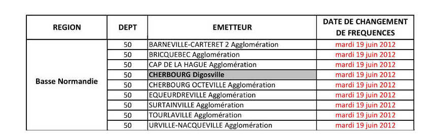

Messagepar bernard7715 » 19 Juin 2012 01:06
Ce jour, passage au plan ajusté pour certains émetteurs de la Manche, dont voici la liste :
Cliquez sur le tableau pour l'agrandir
Les émetteurs seront arrêtés dans la nuit du lundi au mardi. La diffusion de la télévision sera donc temporairement interrompue, le temps de procéder aux changements de fréquences et au réglage de puissance des émetteurs concernés. Ceux-ci seront remis en service progressivement au cours de la journée du 19 juin.
Les chaînes de la TNT seront alors, dans leur grande majorité, diffusées sur de nouvelles fréquences.
:arrow: Qui est concerné ?
Si vous recevez la télévision par une antenne intérieure ou une antenne râteau, individuelle ou collective, orientée vers cette émetteur, vous êtes concerné.
Si vous recevez la télévision par le câble, le satellite, l’ADSL ou la fibre optique, vous n’êtes pas concerné. Vous n’avez rien de particulier à faire et n’aurez aucune interruption de la télévision.
:arrow: Que devez-vous faire ?
Que vous résidiez en habitat collectif ou individuel, vous devrez lancer une recherche et mémorisation des chaînes pour retrouver tous vos programmes,
Pour plus d'information http://www.tvnt.net/forum/information-sur-le-passage-au-plan-ajuste-le-19-juin-et-le-3juillet-2012-t30884.html
