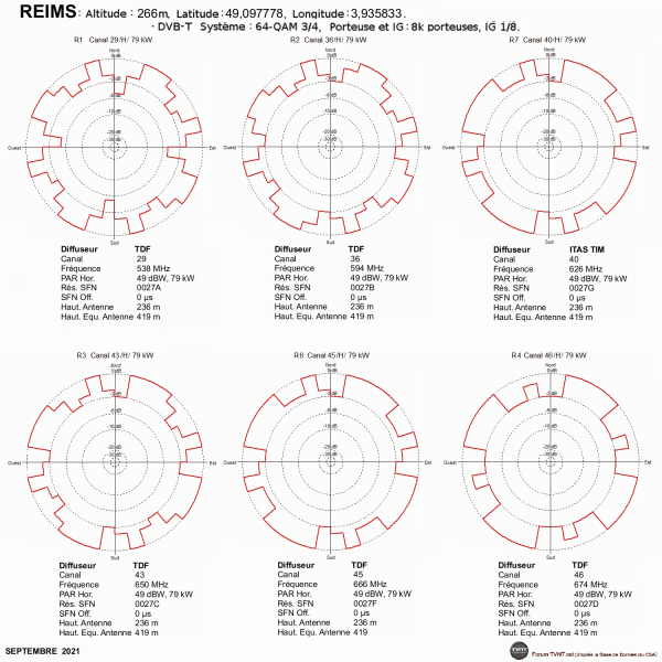

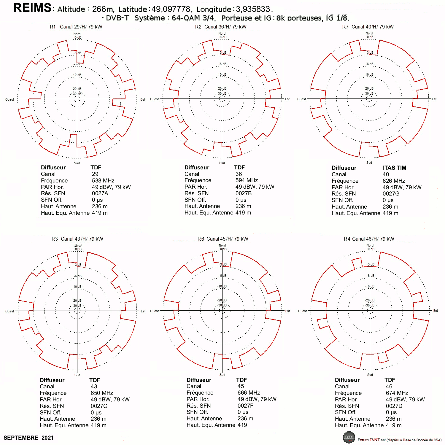

REIMS - HAUTVILLERS
Émetteur Principal.

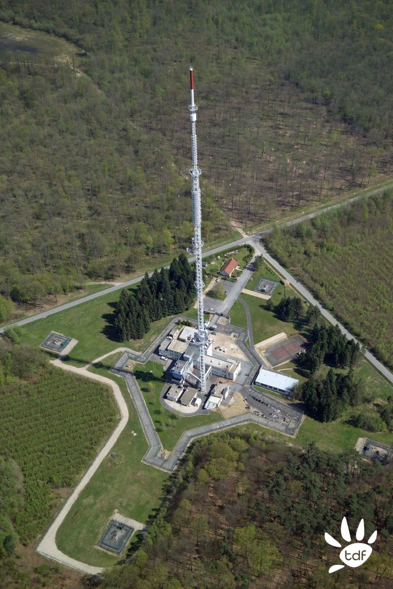

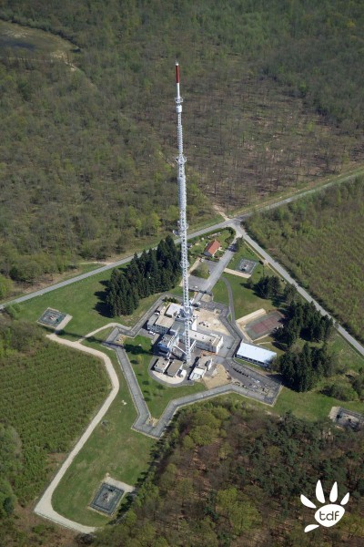

:arrow: Localisation du pylône TDF des Lhuys, sur la commune de Hautvillers :
:arrow: Caractéristiques techniques des multiplex (cliquez sur les liens pour plus de détails) :
R1: 29H 79kW (TDF).
R2: 36H 79kW (TDF).
R9: 37H 1kW (TDF).
R7: 40H 79kW (TDF).
R3: 43H 79kW (TDF).
R6: 45H 79kW (TDF).
R4: 46H 79kW (TDF).

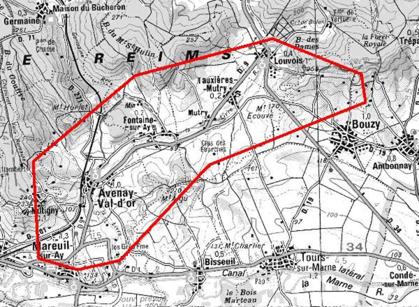

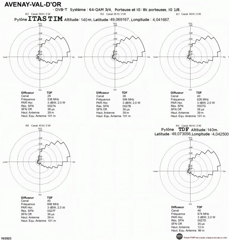

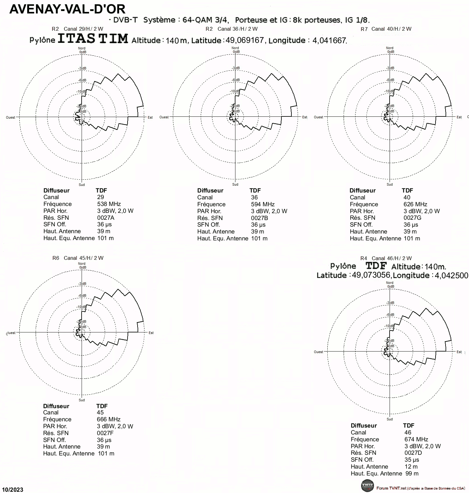

AVENAY-VAL-D’OR - LE FEUILLY
il y a 2 pylônes pour la TNT sur le site du Feuillis, commune d'Avenay-Val-d'Or :
:arrow: Localisation du pylône TDF qui diffuse les multiplex R1, R2, R6 et R7.
:arrow: Localisation du pylône ITAS TIM, diffuse les multiplex R4.
R1: 29H 2W (TDF).
R2: 36H 2W (TDF).
R7: 40H 2W (TDF).
R6: 45H 2W (TDF).
R4: 46H 2W (TDF).

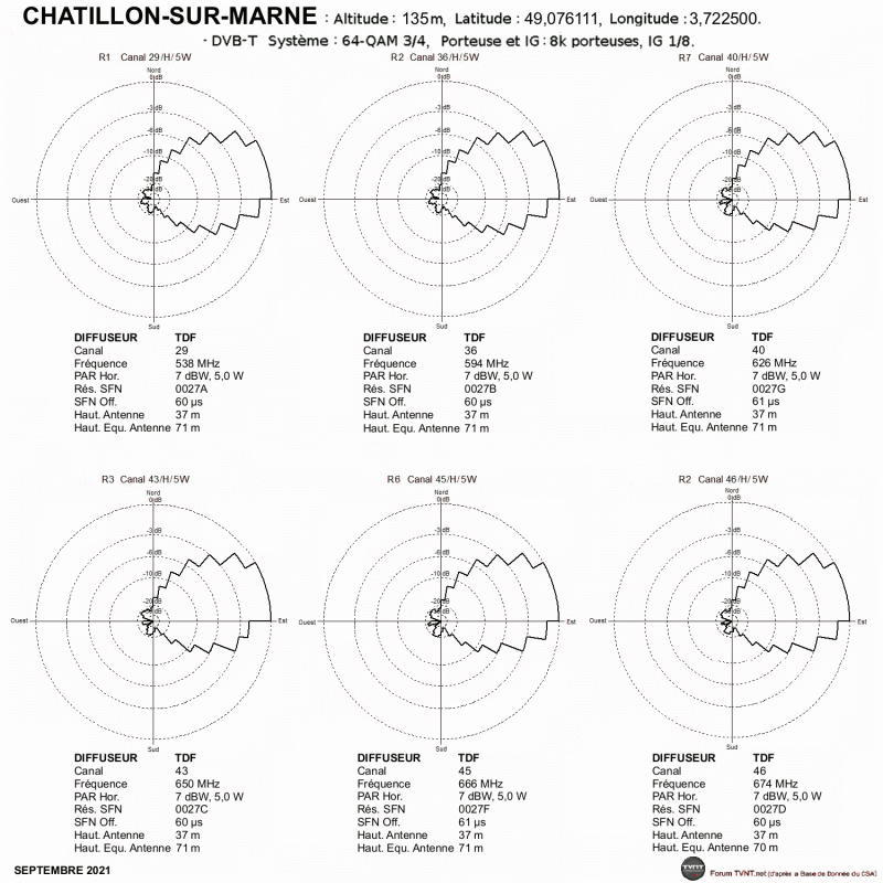

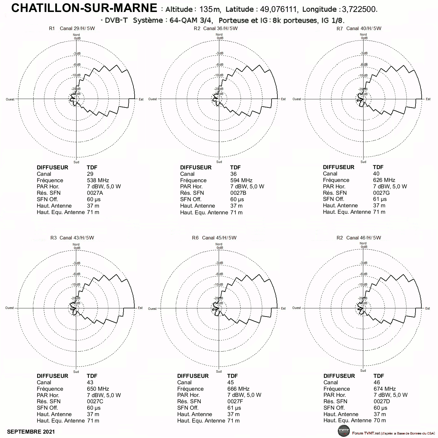

CHÂTILLON-SUR-MARNE - TROISSY - BRISEFER
:arrow: Localisation du pylône TDF de Brisefer, sur la commune de Troissy.
R1: 29H 5W (TDF).
R2: 36H 5W (TDF).
R7: 40H 5W (TDF).
R3: 43H 5W (TDF).
R6: 45H 5W (TDF).
R4: 46H 5W (TDF).

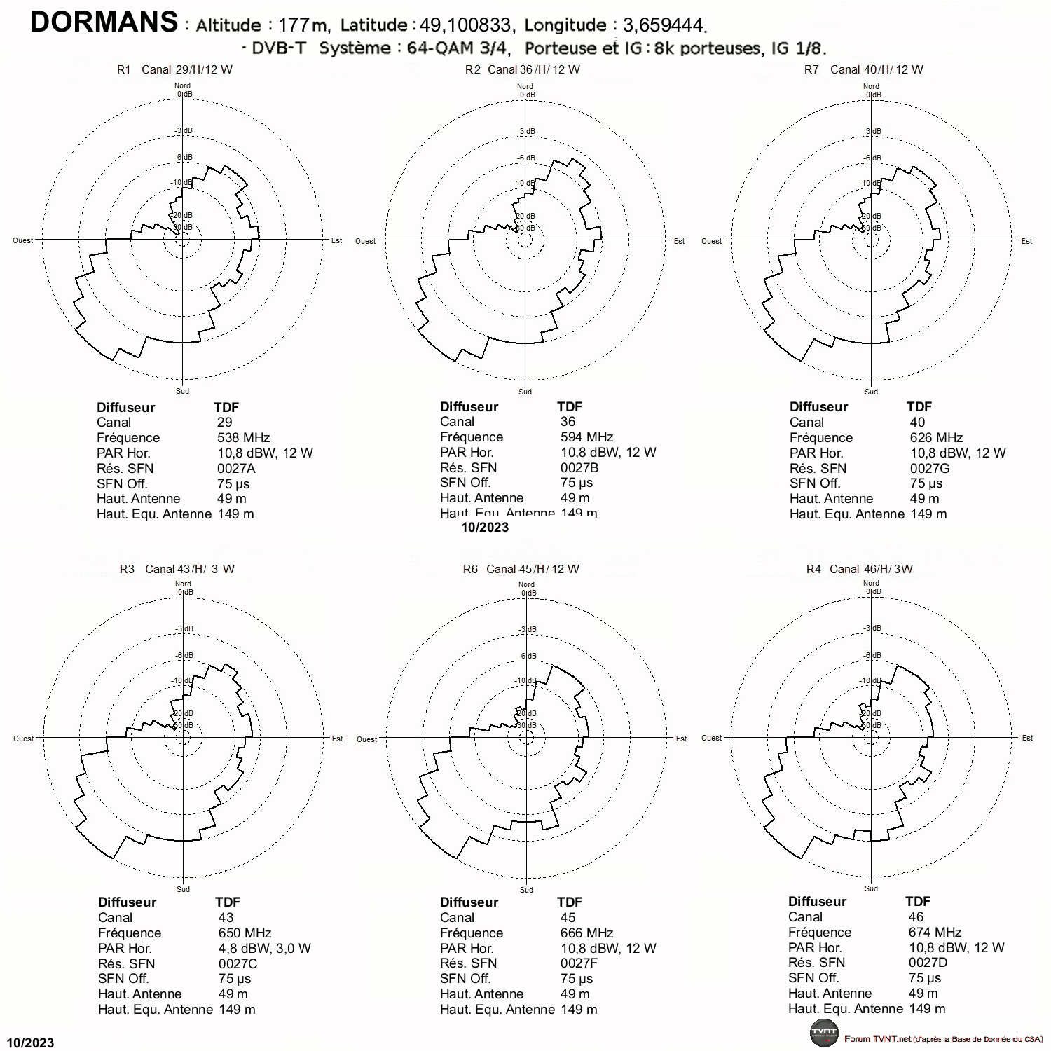

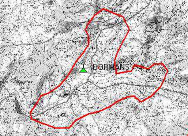

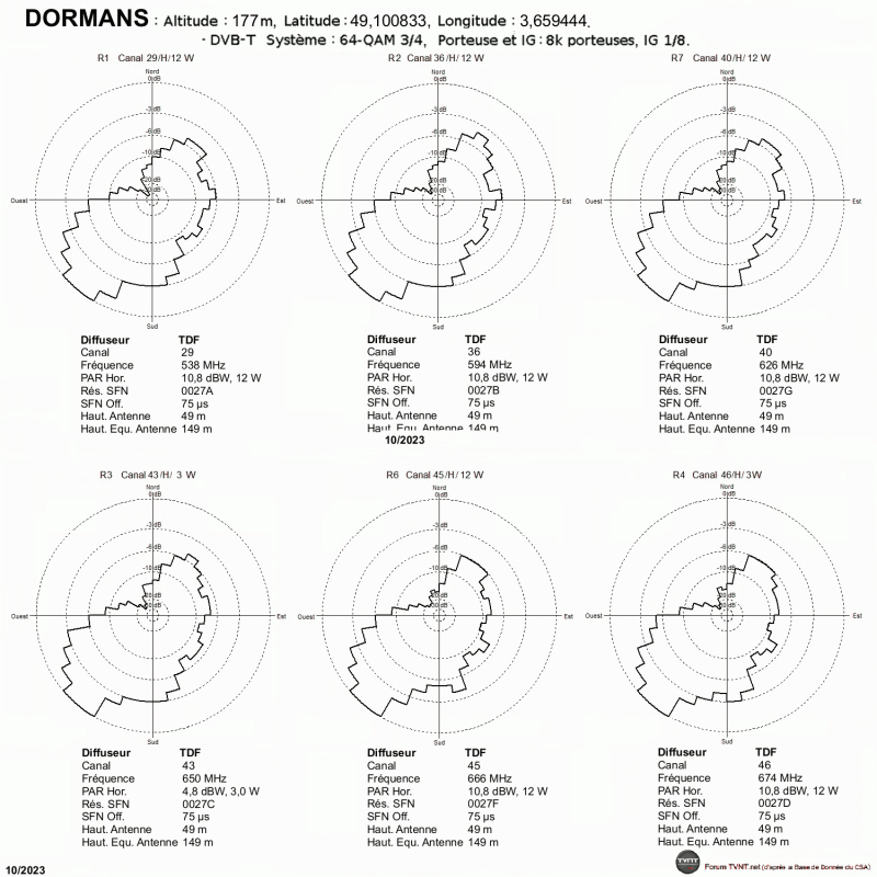

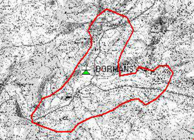

DORMANS - VERNEUIL - MOQUE POINÇON
:arrow: Localisation du pylône TDF de La Roche, sur la commune de Verneuil.
R1: 29H 12W (TDF).
R2: 36H 12W (TDF).
R7: 40H 12W (TDF).
R3: 43H 3W (TDF).
R6: 45H 12W (TDF).
R4: 46H 12W (TDF).

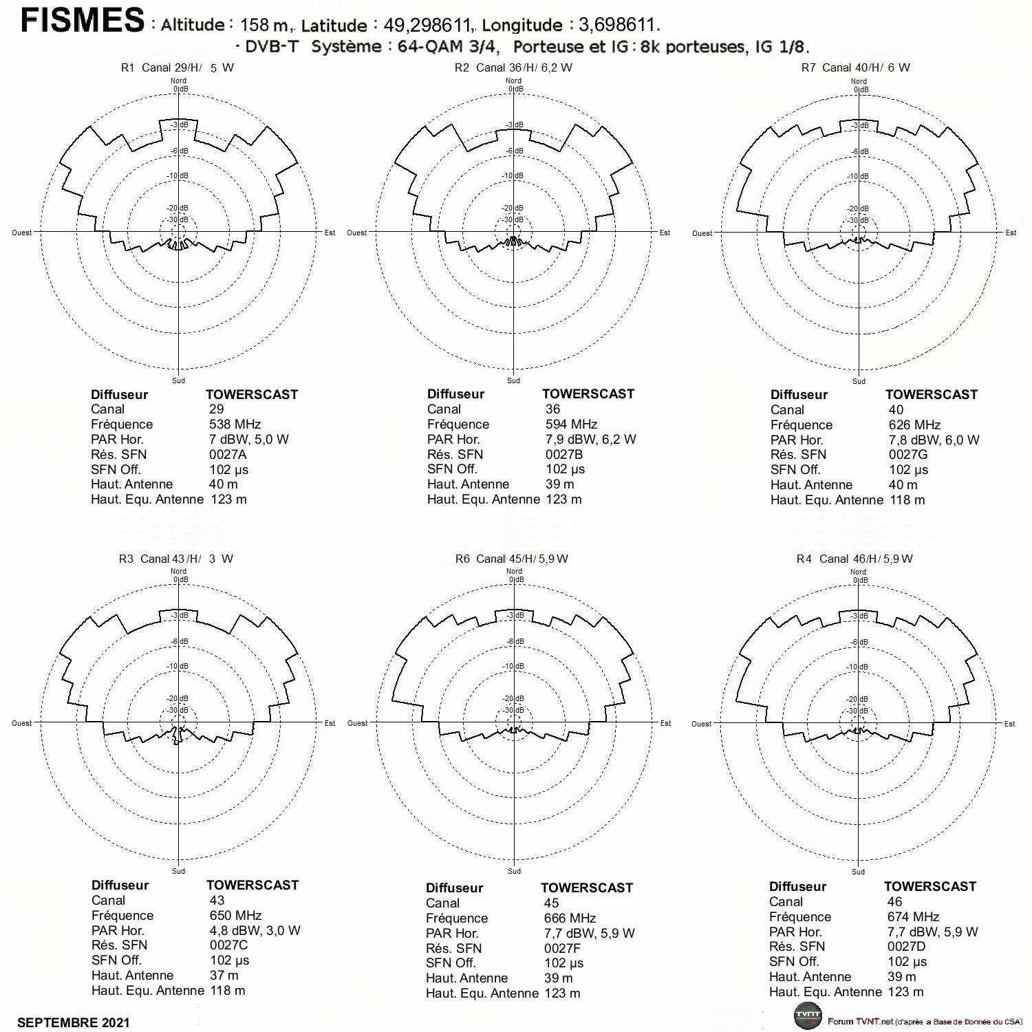

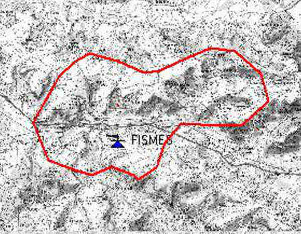

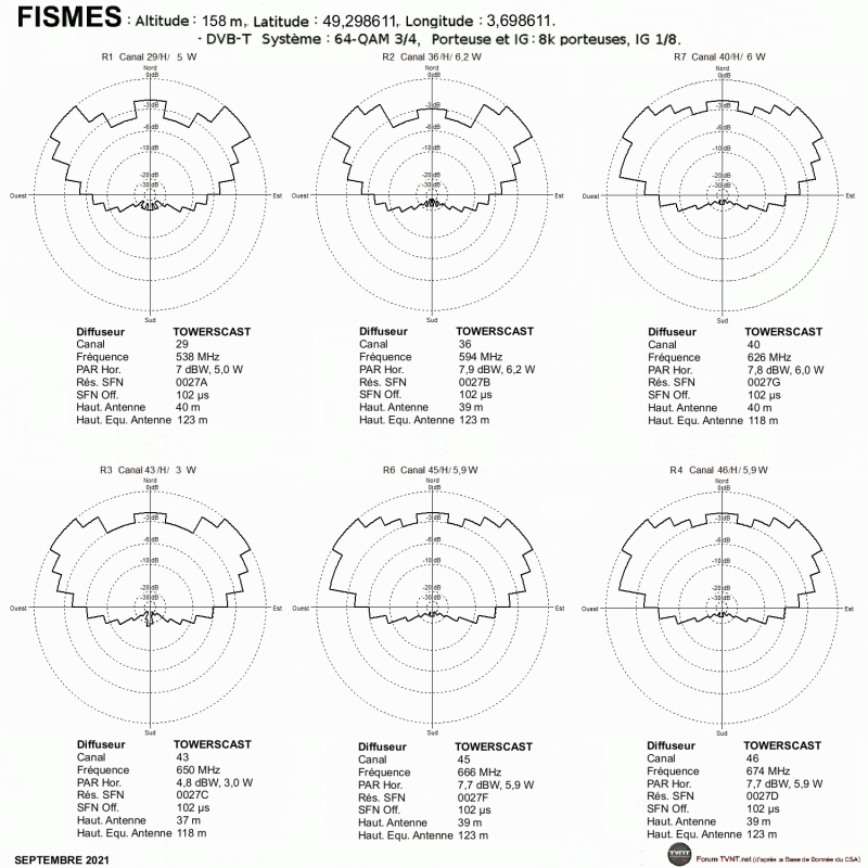

FISMES - BOIS DE VILLETTE
:arrow: Localisation du pylône TOWERCAST du Bois de Villette, commune de Fismes, qui diffuse tous les multiplex de la TNT.
R1: 29H 6W (TOWERCAST).
R2: 36H 6,2W (TOWERCAST).
R7: 40H 6W (TOWERCAST).
R3: 43H 3W (TOWERCAST).
R6: 45H 5,9W (TOWERCAST).
R4: 46H 5,9W (TOWERCAST).

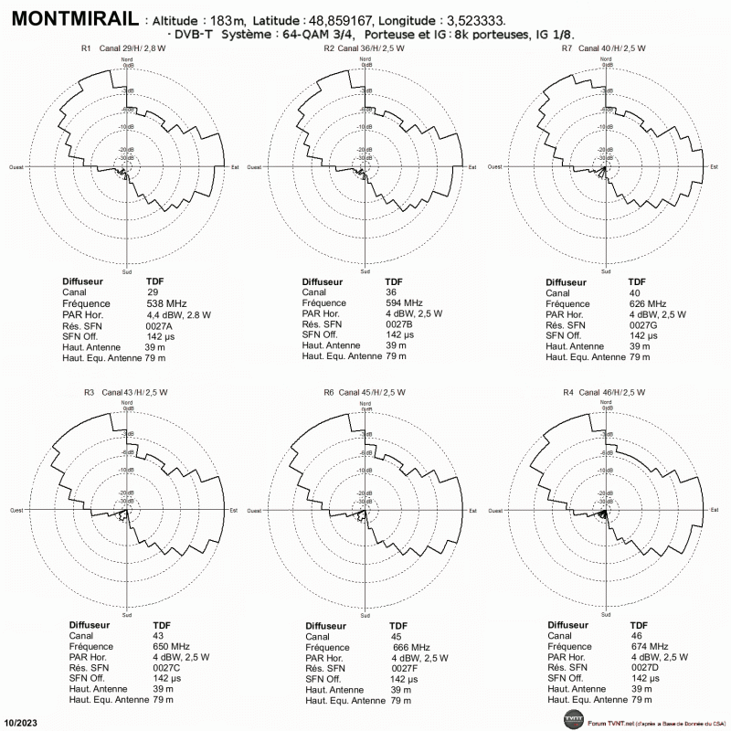

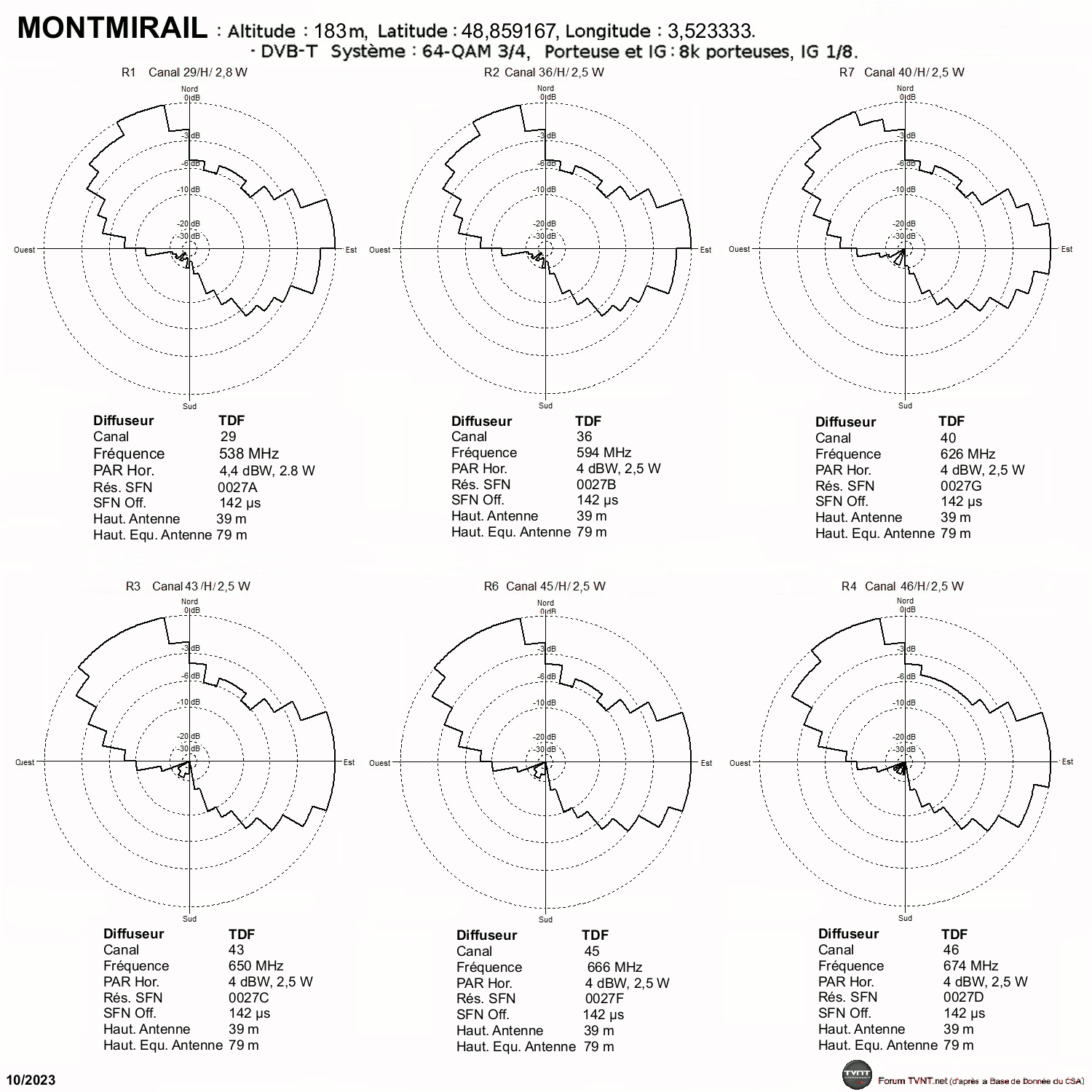

MONTMIRAIL - LE CHÊNE
:arrow: Localisation du pylône TDF du Chêne, sur la commune de Mécringes.
R1: 29H 2,8W (TDF).
R2: 36H 2,5W (TDF).
R7: 40H 2,5W (TDF).
R3: 43H 2,5W (TDF).
R6: 45H 2,5W (TDF).
R4: 46H 2,5W (TDF).

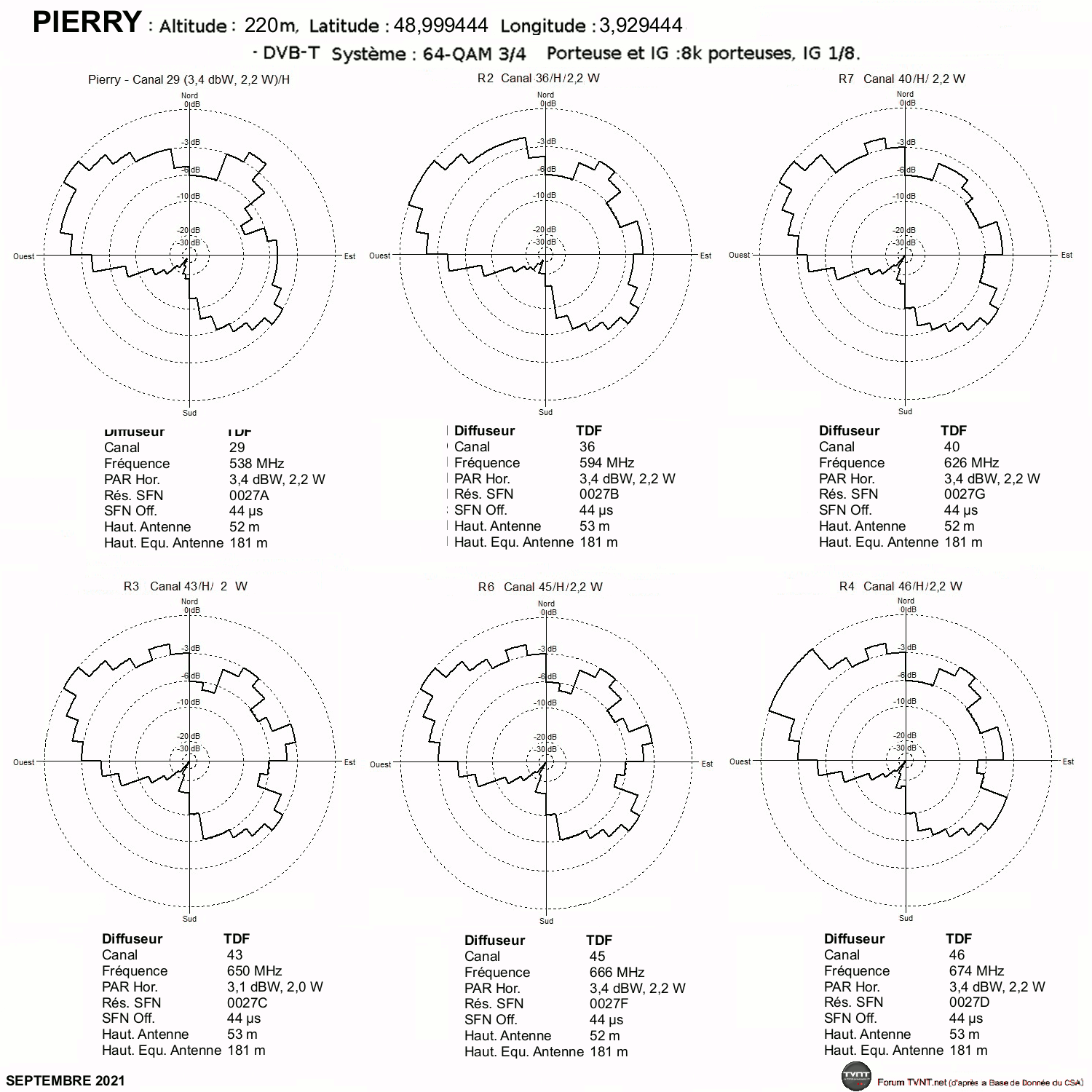

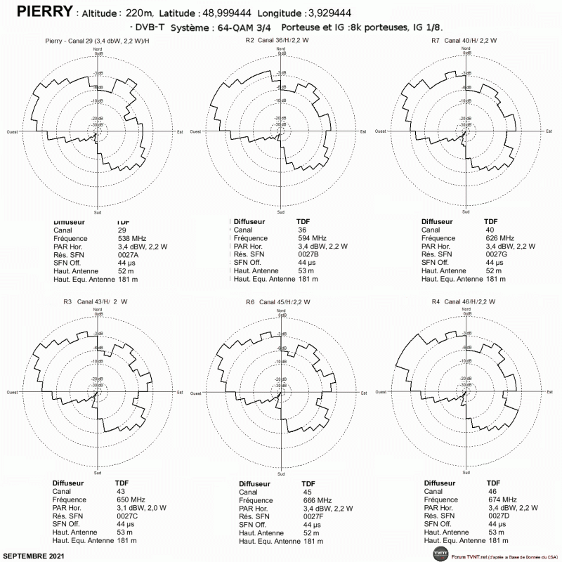

PIERRY - CHAVOT-COURCOURT - LES PATIS
:arrow: Localisation du pylône TDF des Patis, sur la commune de Chavot-Courcourt.
R1: 29H 2,2W (TDF).
R2: 36H 2,2W (TDF).
R7: 40H 2,2W (TDF).
R3: 43H 2W (TDF).
R6: 45H 2,2W (TDF).
R4: 46H 2,2W (TDF).

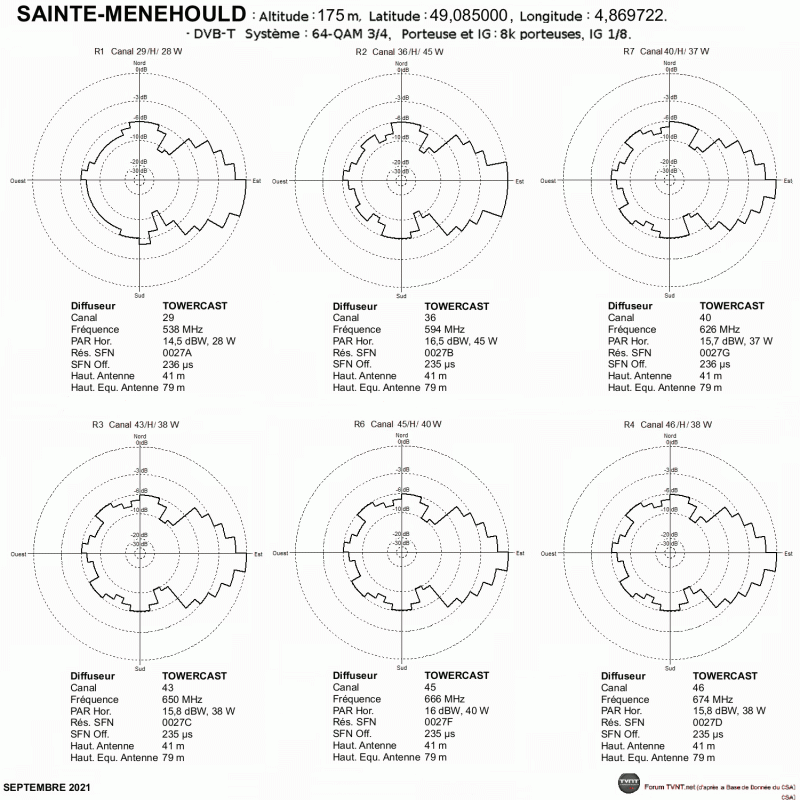

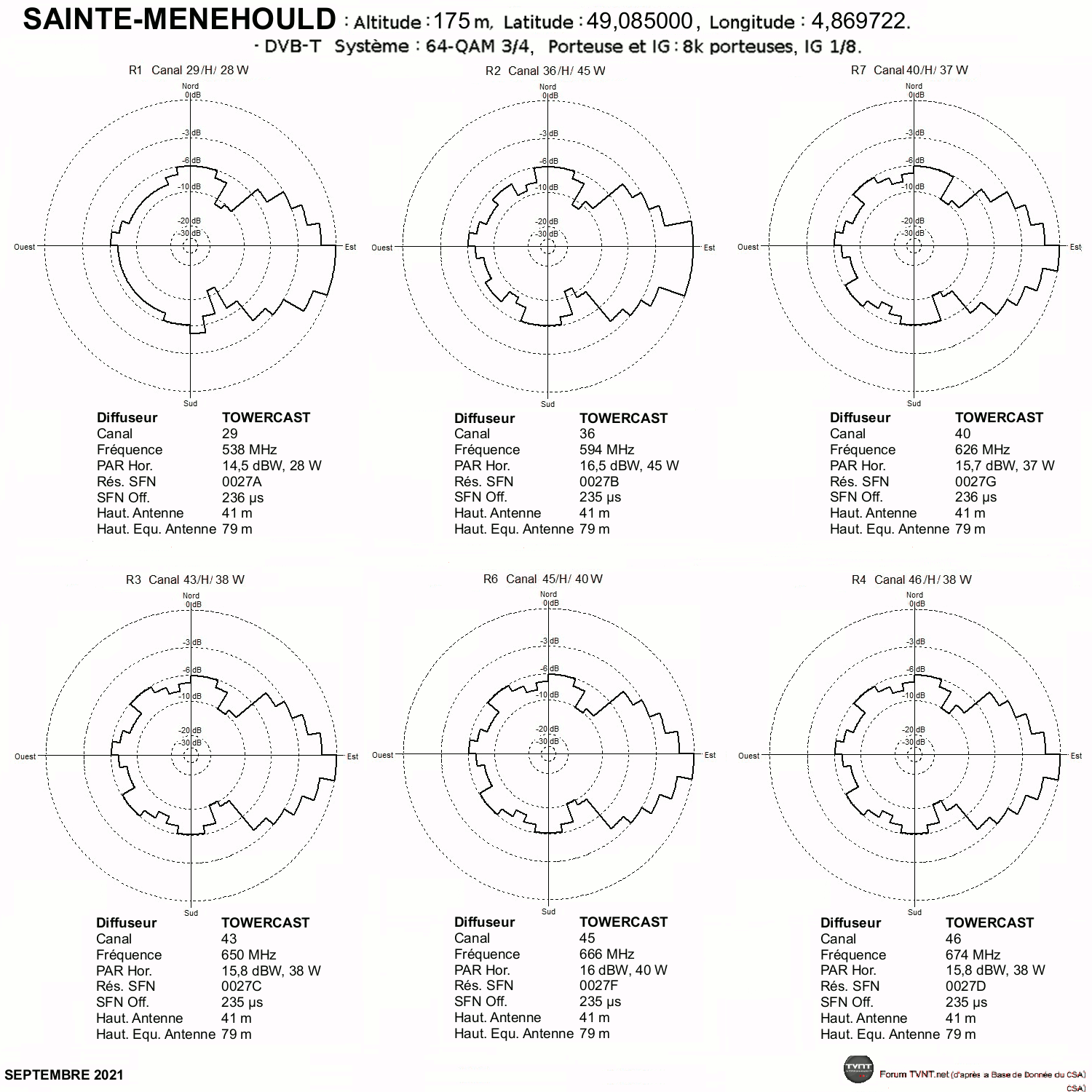

SAINTE MENEHOULD - LA HAUTE JUSTICE
:arrow: Localisation du pylône TOWERCAST la Haute Justice, commune de Sainte Menehould; qui diffuse tous les multiplex de la TNT.
Le pylône France Télécom du Chemin des Six Frères n'est plus utilisé par TDF pour diffuser la TNT.
R1: 29H 28W (TOWERCAST).
R2: 36H 45W (TOWERCAST).
R7: 40H 37W (TOWERCAST).
R3: 43H 38W (TOWERCAST).
R6: 45H 40W (TOWERCAST).
R4: 46H 38W (TOWERCAST).

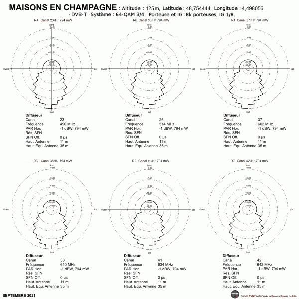

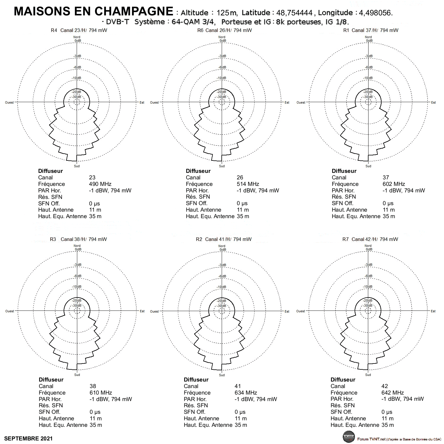

MAISONS-EN-CHAMPAGNE - LA VOIE HOCART
Émetteur mis en place par la société SFE-Parc Eolien de l'Orme Champagne
:arrow: Localisation du pylône de la Voie Hocart, commune de Maisons-en-Champagne.
R4: 23H 790mW.
R6: 26H 790mW.
R1: 37H 790mW.
R3: 38H 790mW.
R2: 41H 790mW.
R7: 42H 790mW.
:arrow: Modifications prévues le 18 juillet 2024 :
