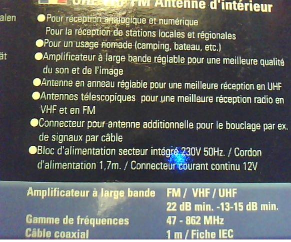

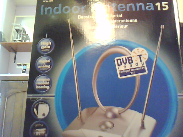

Messagepar loulou54220 » 28 Juil 2009 11:41
oui c celle la par contre sur mes caracteristiques je n ai pas DAB, DTT cela change qq choses?

Messagepar cyberdom » 28 Juil 2009 12:04
Ce qui compte, c'est qu'elle puisse recevoir toute la bande UHF car c'est sur celle-ci que la TNT est diffusée. Après, l'analogique ou le numérique, c'est ton tuner qui le gère et pas l'antenne.

Messagepar loulou54220 » 28 Juil 2009 12:09
sniff je connais pas les frequences couvertes en UHF :( :(

Messagepar loulou54220 » 28 Juil 2009 12:50
lol c super gentil mais je parlais de la plage de frequence UHF que recoit mon antenne prise en photos sur la page d avant lol

Messagepar pa.babao » 28 Juil 2009 12:57
Tiens, j'ai un message de réponse qui a sauté ^^
Pour la TNT, DVB-T ou DTT sont des mots-clefs.
Les antennes large bande en UHF doivent couvrir 470-862 MHz (enfin, 790 MHz maintenant).
Donc en théorie la tienne c'est ok si le champ est suffisant par ailleurs.

Messagepar cyberdom » 28 Juil 2009 13:04
OK loulou54220, je croyais que tu cherchais les fréquences des différents canaux pour régler l'orientation de ton antenne avant de lancer un scan sur ton tuner TNT. Comme le dit pa.babao, ton antenne couvre toute la bande UHF donc elle peut recevoir la TNT.
