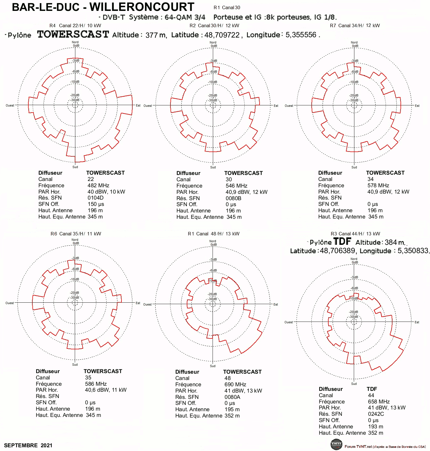

Il y a 2 pylônes pour la TNT sur la commune de Willeroncourt :
:arrow: Localisation du pylône TDF de La Croix-Pajot, diffuse le multiplex R3 :
:arrow: Localisation du pylône TOWERCAST de La Roche, qui diffuse les multiplex R1, R2, R4, R6 et R7.
R4: 22H 10kW (TOWERCAST).
R2: 30H 12kW (TOWERCAST).
R7: 34H 12kW (TOWERCAST).
R6: 35H 11kW (TOWERCAST).
R3: 44H 13kW (TDF).
R1: 48H 13kW (TOWERCAST).

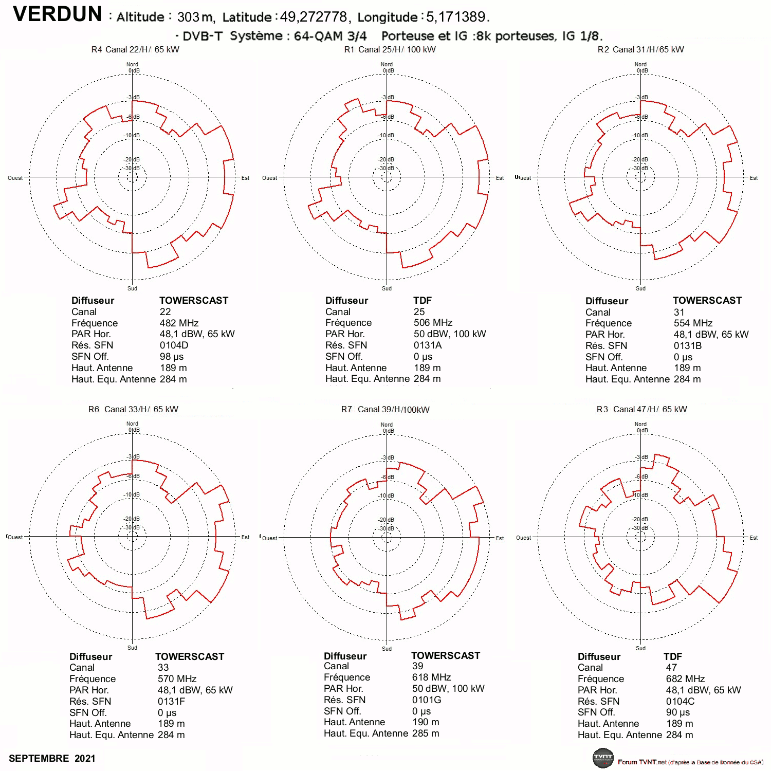

VERDUN - SEPTSARGES
Émetteur Principal.
:arrow: Localisation du pylône TDF de Beau Regard, sur la commune de Septsarges :
R4: 22H 65kW (TOWERCAST).
R1: 25H 100kW (TDF).
R2: 31H 65kW (TOWERCAST).
R6: 33H 65kW (TOWERCAST).
R7: 39H 100kW (TOWERCAST).
R3: 47H 65kW (TDF).

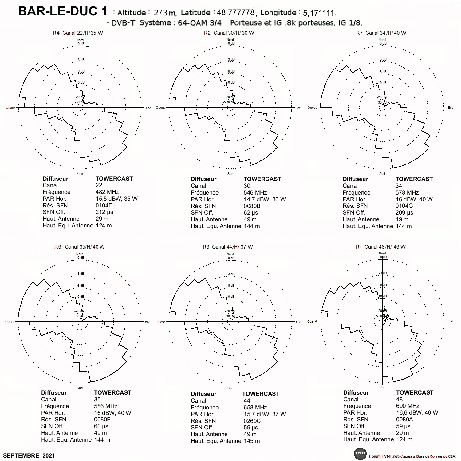

BAR-LE-DUC 1 - CÔTE SAINTE-CATHERINE
:arrow: Localisation du pylône TDF de la côte Sainte Catherine, boulevard des Flandres à Bar-le-Duc :
Vu 2396 fois
R4: 22H 35W (TOWERCAST).
R2: 30H 30W (TOWERCAST).
R9: 32H 50W (TDF).
R7: 34H 40W (TOWERCAST).
R6: 35H 40W (TOWERCAST).
R3: 44H 37W (TOWERCAST).
R1: 48H 46W (TOWERCAST).

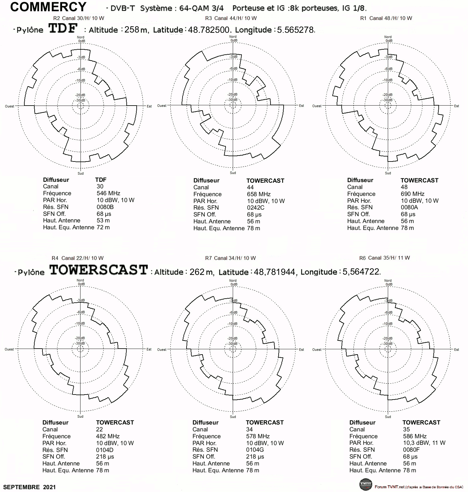

COMMERCY - NORD-OUEST - FERME LA CORNEILLE
il y a 2 pylônes pour la TNT sur le site de la Corneille, sur la commune de Lérouville :
:arrow: Localisation du pylône TDF qui diffuse le multiplex R2 :
Vu 2396 fois
:arrow: Localisation du pylône TOWERCAST qui diffuse les multiplex R1, R3, R4, R6 et R7.
R4: 22H 10W (TOWERCAST).
R2: 30H 10W (TDF).
R7: 34H 10W (TOWERCAST).
R6: 35H 11W (TOWERCAST).
R3: 44H 10W (TOWERCAST).
R1: 48H 10W (TOWERCAST).

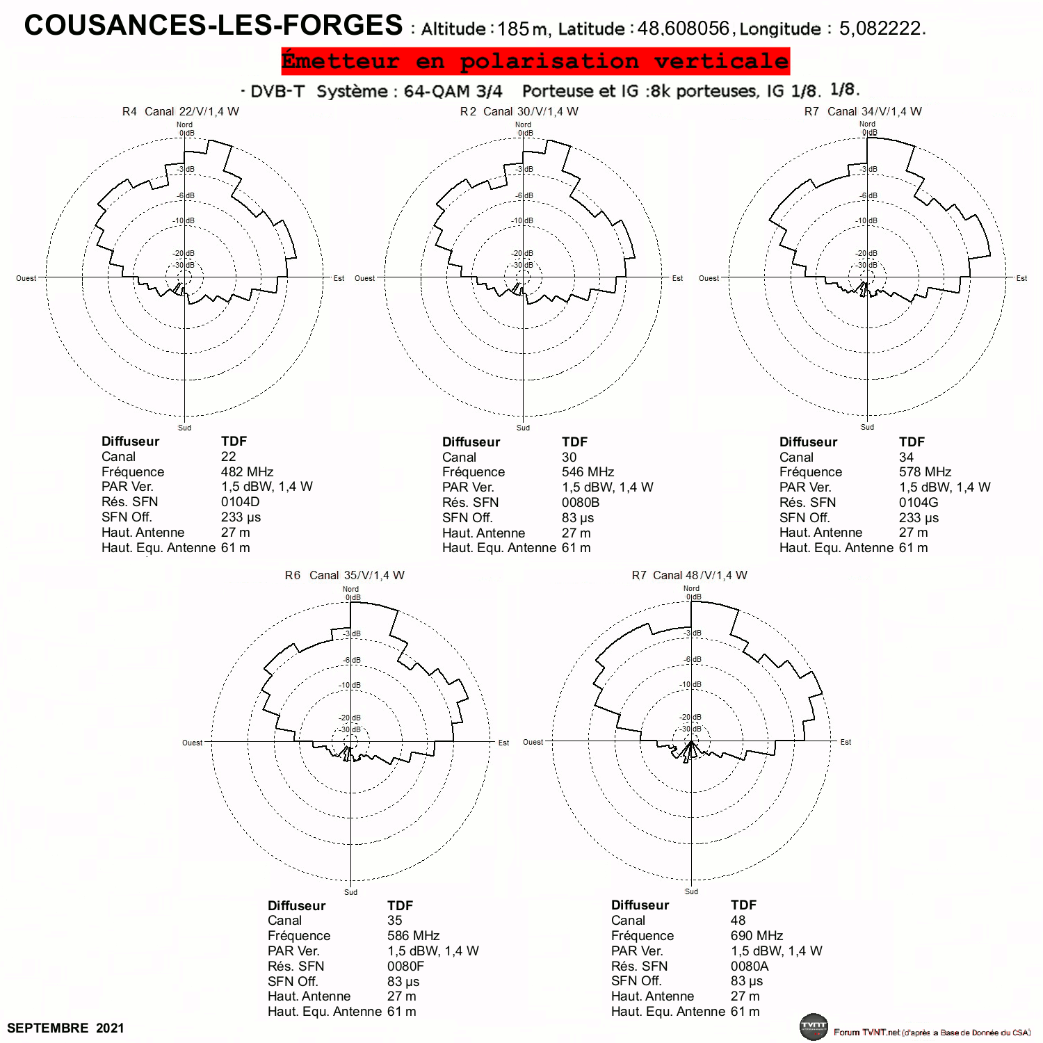

COUSANCES-LES-FORGES - BOIS SIMON
:arrow: Localisation du pylône TDF du Bois Simon, commune de Cousances-les-Forges.
R4: 22V 1,4W (TDF).
R2: 30V 1,4W (TDF).
R7: 34V 1,4W (TDF).
R6: 35V 1,4W (TDF).
R1: 48V 1,4W (TDF).

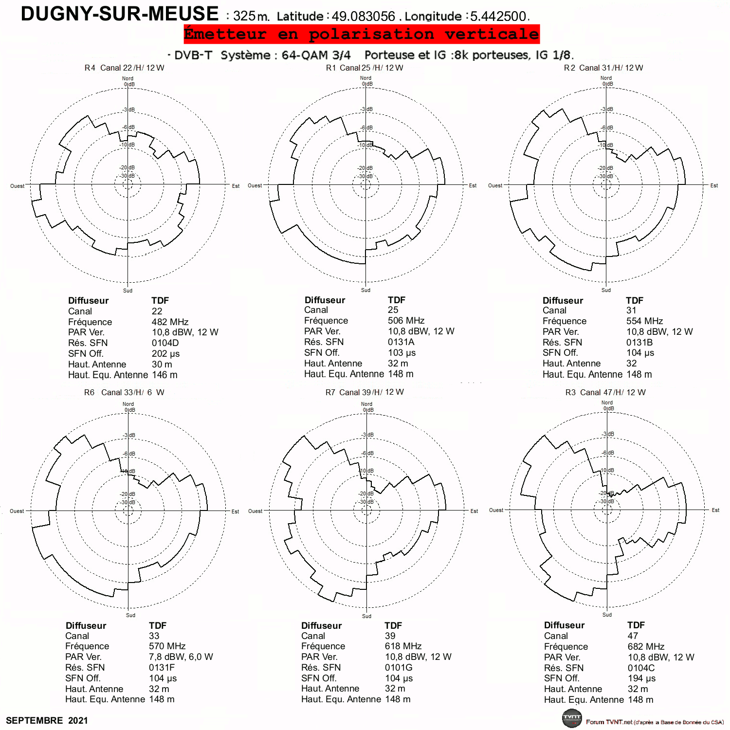

DUGNY-SUR-MEUSE - CARRIÈRES BLANCHES
:arrow: Localisation du pylône ITAS TIM des Carrières Blanches, sur la commune de Sommedieue, sur lequel TDF diffuse tous les multiplex.
R4: 22V 12W (TDF sur le pylône ITAS TIM).
R1: 25V 12W (TDF sur le pylône ITAS TIM).
R2: 31V 12W (TDF sur le pylône ITAS TIM).
R6: 33V 6W (TDF sur le pylône ITAS TIM).
R7: 39V 12W (TDF sur le pylône ITAS TIM).
R3: 47V 12W (TDF sur le pylône ITAS TIM).

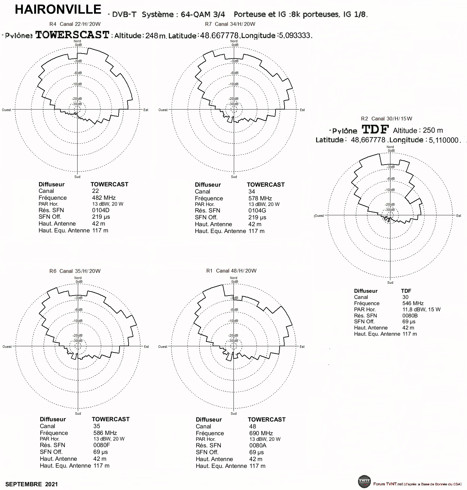

HAIRONVILLE - RUPT-AUX-NONAINS - LE CALVAIRE
:arrow: Localisation du pylône TOWERCASTdu Calvaire, sur la commune de Rupt-aux-Nonains, qui diffuse tous les multiplex.
Le pylône TDF ne diffuse plus la TNT.
Composition du multiplex R1 :
R4: 22H 15W (TOWERCAST).
R2: 30H 20W (TOWERCAST).
R7: 34H 20W (TOWERCAST).
R6: 35H 20W (TOWERCAST).
R1: 48H 20W (TOWERCAST).

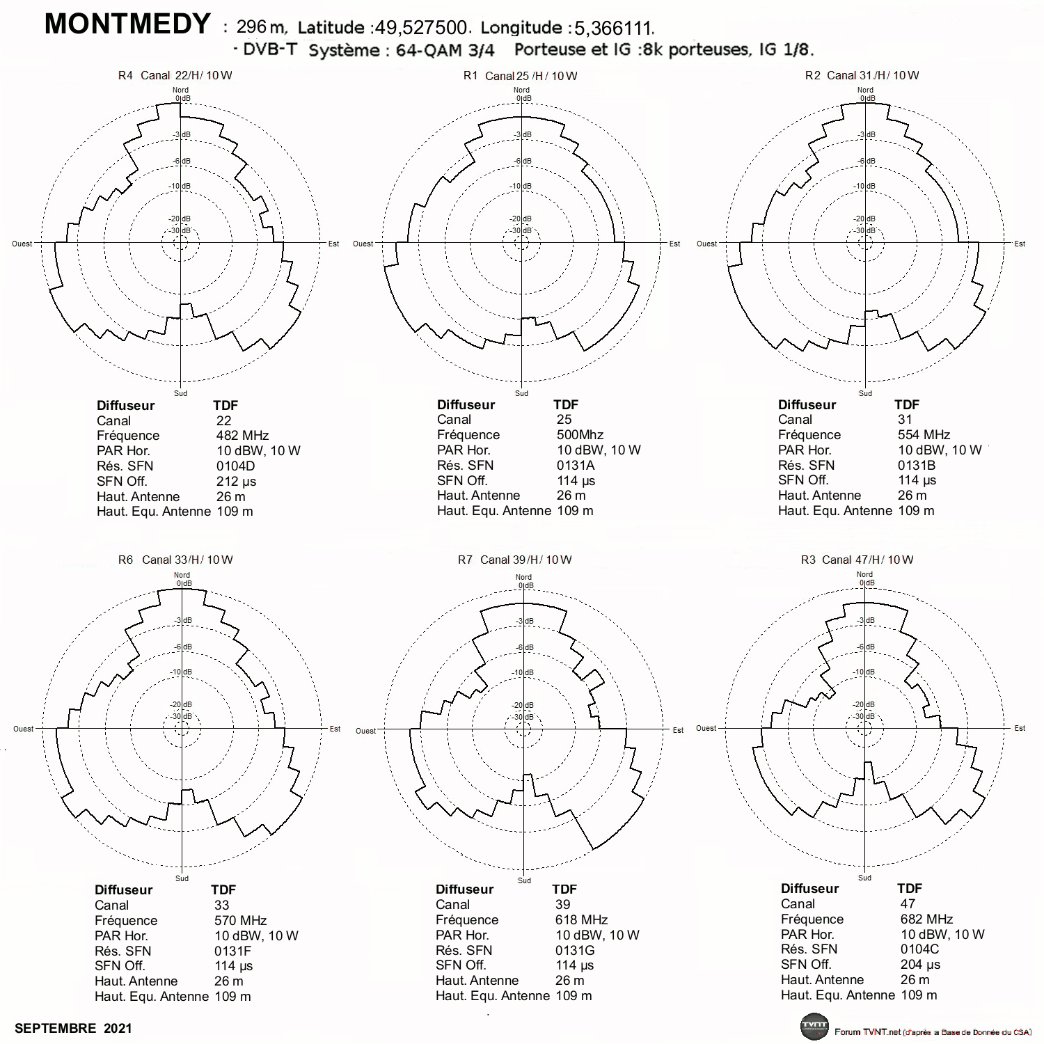

MONTMÉDY - TIVOLI
:arrow: Localisation du pylône TDF du Tivoli, commune de Montmédy.
R1: 25H 10W (TOWERCAST).
R2: 31H 10W (TDF).
R6: 33H 10W (TOWERCAST).
R7: 39H 10W (TOWERCAST).
R3: 47H 10W (TOWERCAST).

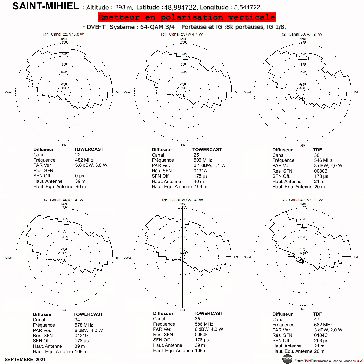

SAINT-MIHIEL - LA BASSE GARENNE
Il y a 2 pylônes pour la TNT sur le site de la Basse Garenne, commune de Saint-Mihiel :
:arrow: Localisation du pylône TDF, sur lequel TDF diffuse les multiplex R2 et R3.
:arrow: Localisation du pylône TOWERCAST au Jardinot, qui diffuse les multiplex R1, R4, R6 et R7.
R4: 22V 3,6W (TOWERCAST).
R1: 25V 4,1W (TOWERCAST).
R2: 30V 2W (TDF).
R7: 34V 4W (TOWERCAST).
R6: 35V 4W (TOWERCAST).
R3: 47V 2W (TDF).
