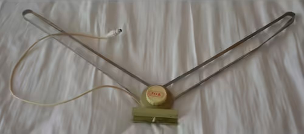

Par curiosité j'ai essayé la réception en appartement à Bar-Le-Duc,avec une antenne type "oreilles de lapin" (marque JOK) passive datant sans doute des années 60 ou 70 : ça fonctionne de manière assez stable si on évite de passer à proximité. Le fabricant n'imaginait sûrement pas que ça recevrait un jour des émissions en haute définition !
Antenne sur un empilement, à hauteur d'homme, vers l'intérieur de l'appartement à environ 5.5 m des baies vitrées , relativement beau temps, 3éme étage à proximité du nouveau cinéma.
Il s'agit d'un modèle à rubans métalliques souples rétractables à l'aide d'un gros bouton rotatif central comme celui-ci:

mutantape a écrit:Il s'agit d'un modèle à rubans métalliques souples rétractables à l'aide d'un gros bouton rotatif central comme celui-ci:
https://images.app.goo.gl/QyRFExXoX1zKLXCi7
Ces antennes étaient conçues au départ pour la réception VHF et il fallait les accorder au moyen de ce bouton pour obtenir la meilleure réception.
En UHF elle doit fonctionner en multiples de lambda/4 pour chaque "oreille de lapin", as-tu optimisé la longueur et l'orientation pour obtenir la réception la plus stable (tu n'obtiendras sans doute pas la même longueur pour tous les mux).

Messagepar mutantape » 28 Fév 2025 00:33
Bonjour marceljack,
je me suis contenté de déployer les rubans à fond, par contre l'orientation avait une importance. J'ai pu en trouver une avec laquelle je recevais toutes les chaînes.
Mais effectivement suggestion à garder en tête lors d'un prochain essai, si la météo rend la réception plus difficile, je pourrai également tenter de jouer sur ce paramètre de longueur.

Messagepar marceljack » 28 Fév 2025 09:09
Il y avait une autre version de cette antenne "oreille de lapins" vendue entre autres par Portenseigne où la longueur des brins s'ajustait non pas par un bouton enrouleur mais au moyen d'un curseur qu'on déplaçait le long des rubans.
La longueur déployée des rubans restait constante, c'est la longueur de la "descente" qui diminuait lorsqu'on augmentait celle des "oreilles" et vice-versa.
Je n'ai pas trouvé de photo de ce modèle qui a mon avis était préférable à l'enrouleur du point de vue de l'adaptation d'impédance.
