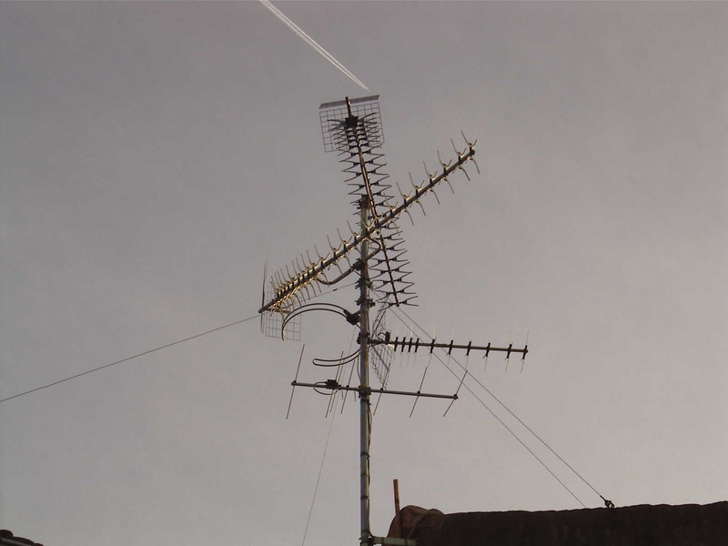

Messagepar jeffk21 » 12 Fév 2017 19:43
Hello :wink:
J'ai enfin fait une photo de mon antenne :
Cliquer sur le lien pour l'agrandir.
Lorsque je fais la photo, mon dos est orienté vers le 190° (donc un peu sud-sud-ouest).
Pour info, j'habite Valenciennes Ouest (quartier Acacias).
Donc, si on prend chaque antenne de haut en bas :
1 - nord-ouest (vertical)
2 - sud-ouest (horizontal)
3 - est (horizontal)
4 - sud-ouest (horizontal)
jeffk21
Messages: 6
Inscription: 28 Jan 2017 14:19
