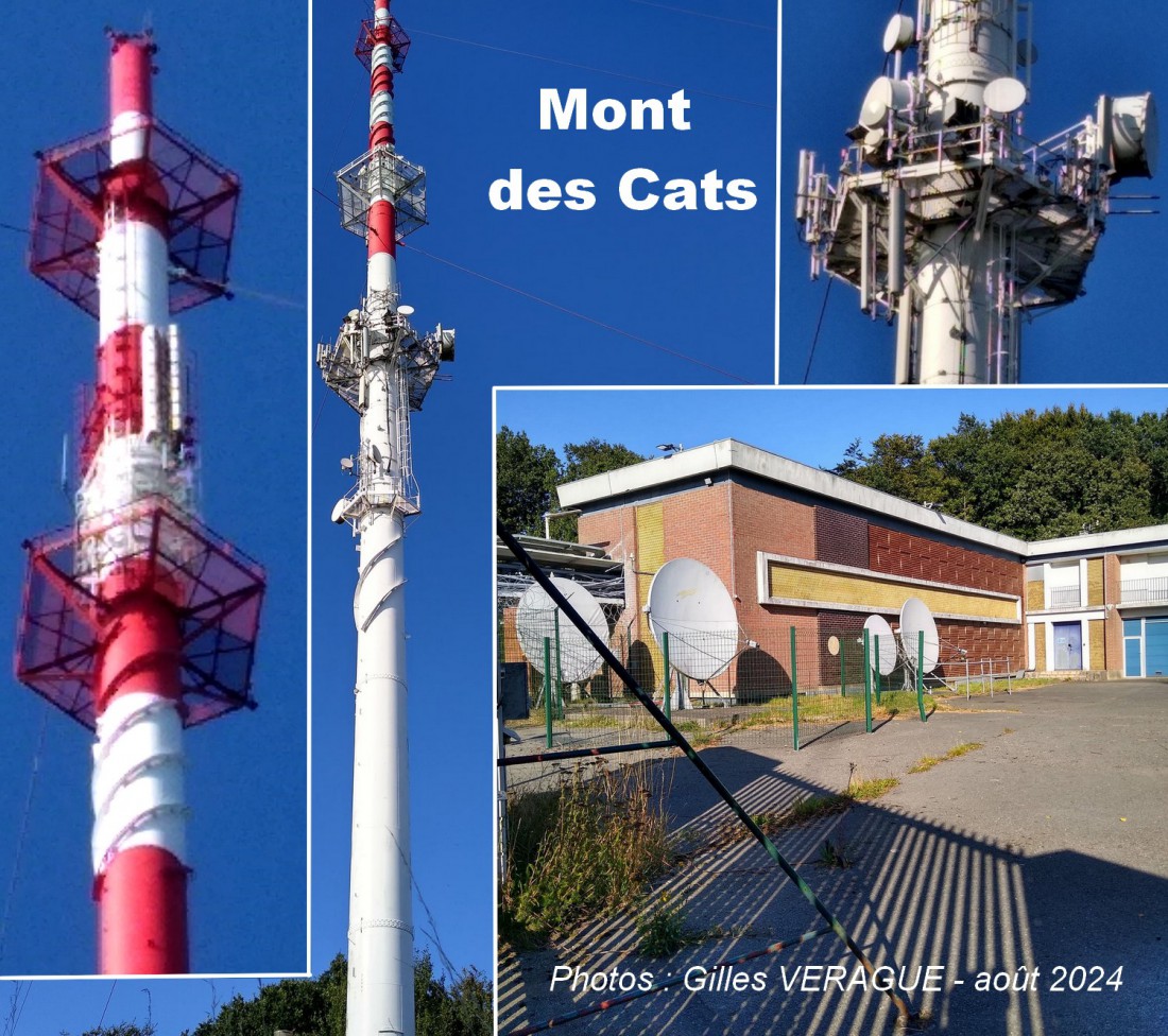

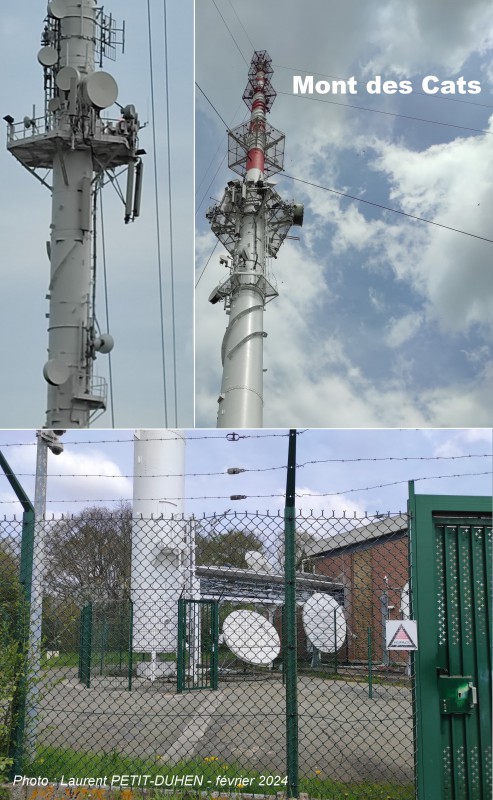

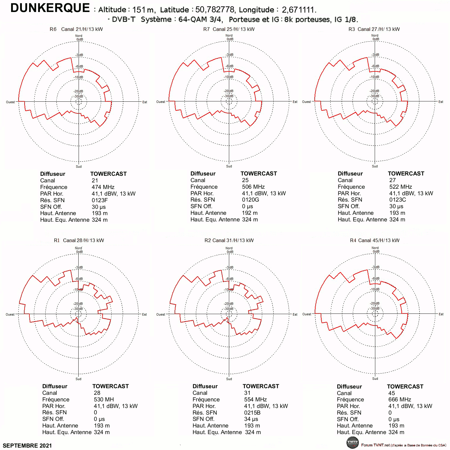

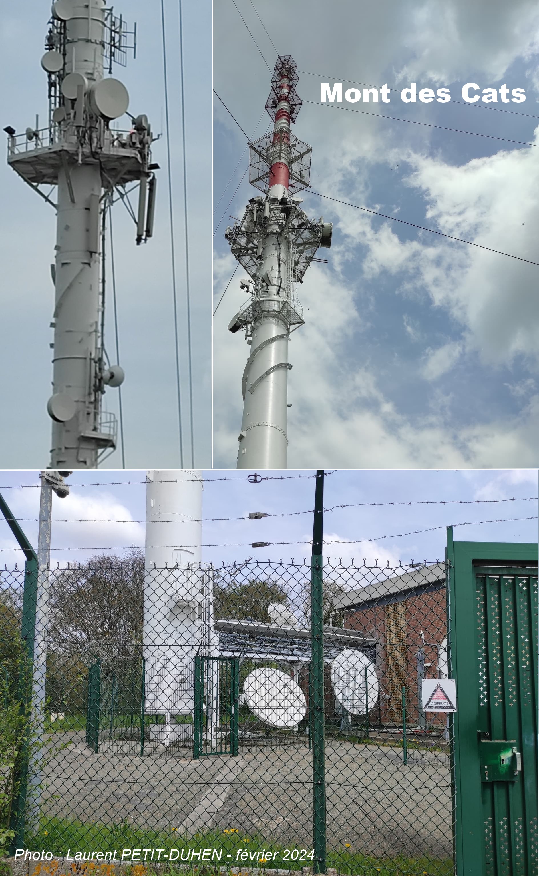

DUNKERQUE - MONT DES CATS
Émetteur principal.

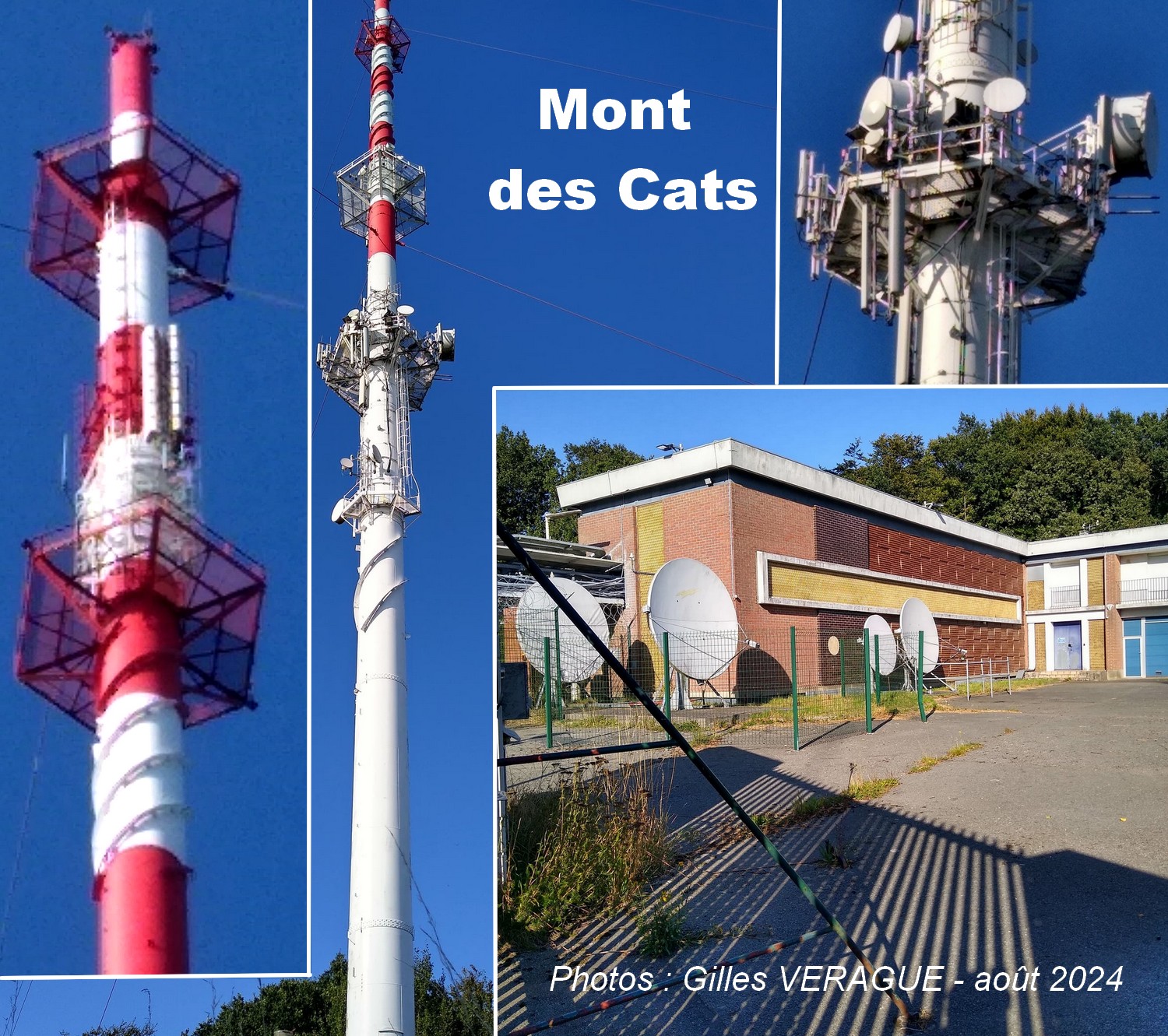

:arrow: Localisation du pylône TDF du Mont des Cats, sur la commune de Berthen :
D'autres photos du site "tvradio-nord.com" sont disponibles ici
Photos de Laurent PETIT-DUHEN
d'autres photos sous ce lien
Photos de Gilles VERAGUE
R6: 21H 13kW (TOWERCAST).
R7: 25H 13kW (TOWERCAST).
R3: 27H 13kW (TOWERCAST).
R1: 28H 13kW (TOWERCAST).
R2: 31H 13kW (TOWERCAST).
R4: 45H 13kW (TOWERCAST).

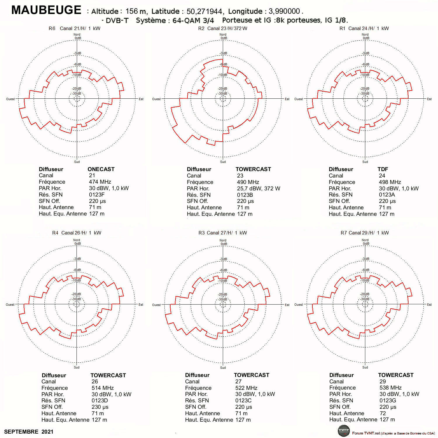

MAUBEUGE - ROUSIES
Émetteur principal.
:arrow: Localisation du pylône TDF du Camp de la Falise, sur la commune de Rousies :
R6: 21H 1kW (TOWERCAST).
R2: 23H 370W (TOWERCAST).
R1: 24H 1kW (TDF).
R4: 26H 1kW (TOWERCAST).
R3: 27H 1kW (TOWERCAST).
R7: 29H 1kW (TOWERCAST).
R9: 41H 700W (TDF).

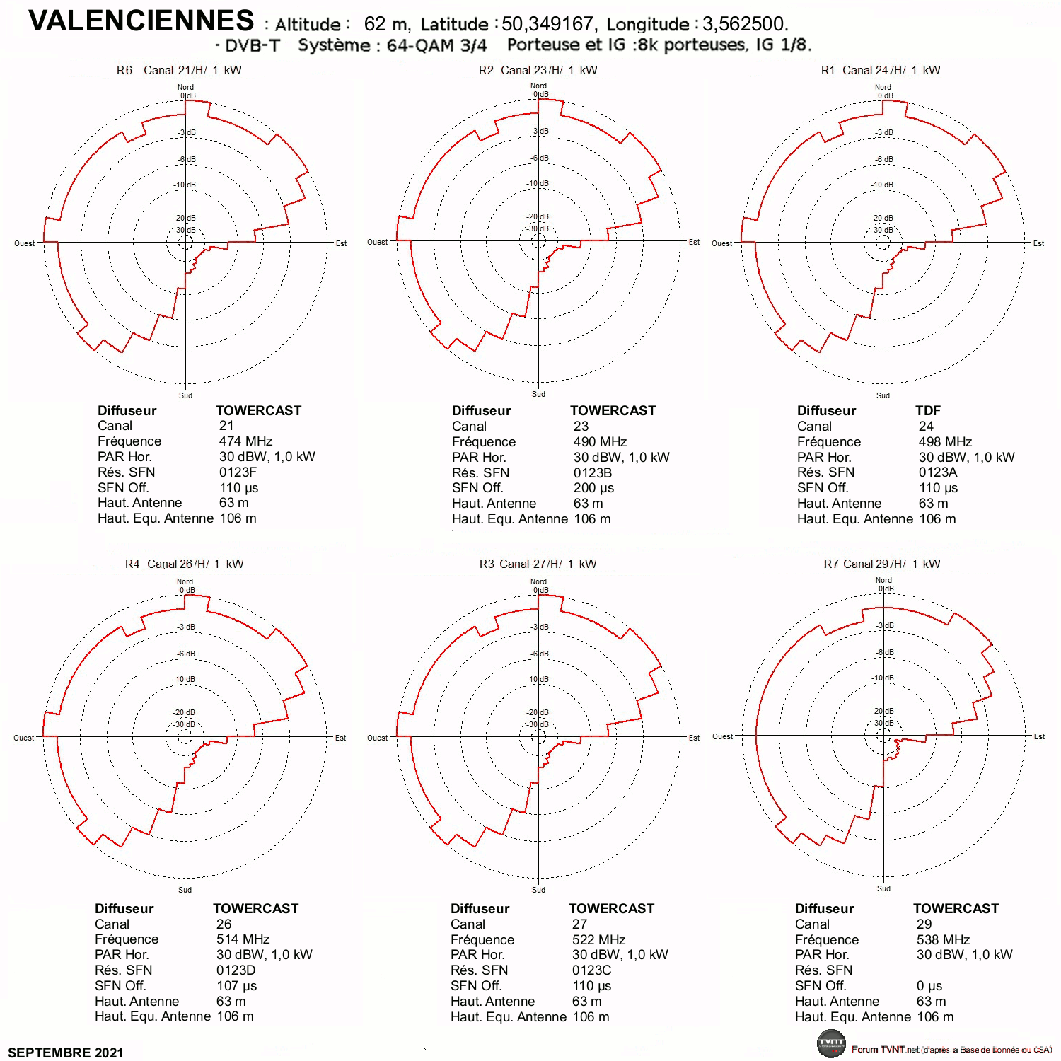

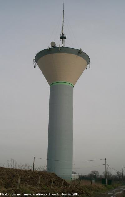

VALENCIENNES - CHÂTEAU D'EAU DE MARLY
Émetteur principal.
:arrow: Localisation du pylône du château d'eau rue Roger Salengro, sur la commune de Marly :
Vu 5119 fois
R2: 23H 1kW (TOWERCAST).
R1: 24H 1kW (TDF).
R4: 26H 1kW(TOWERCAST).
R9: 41H 1kW (TOWERCAST).

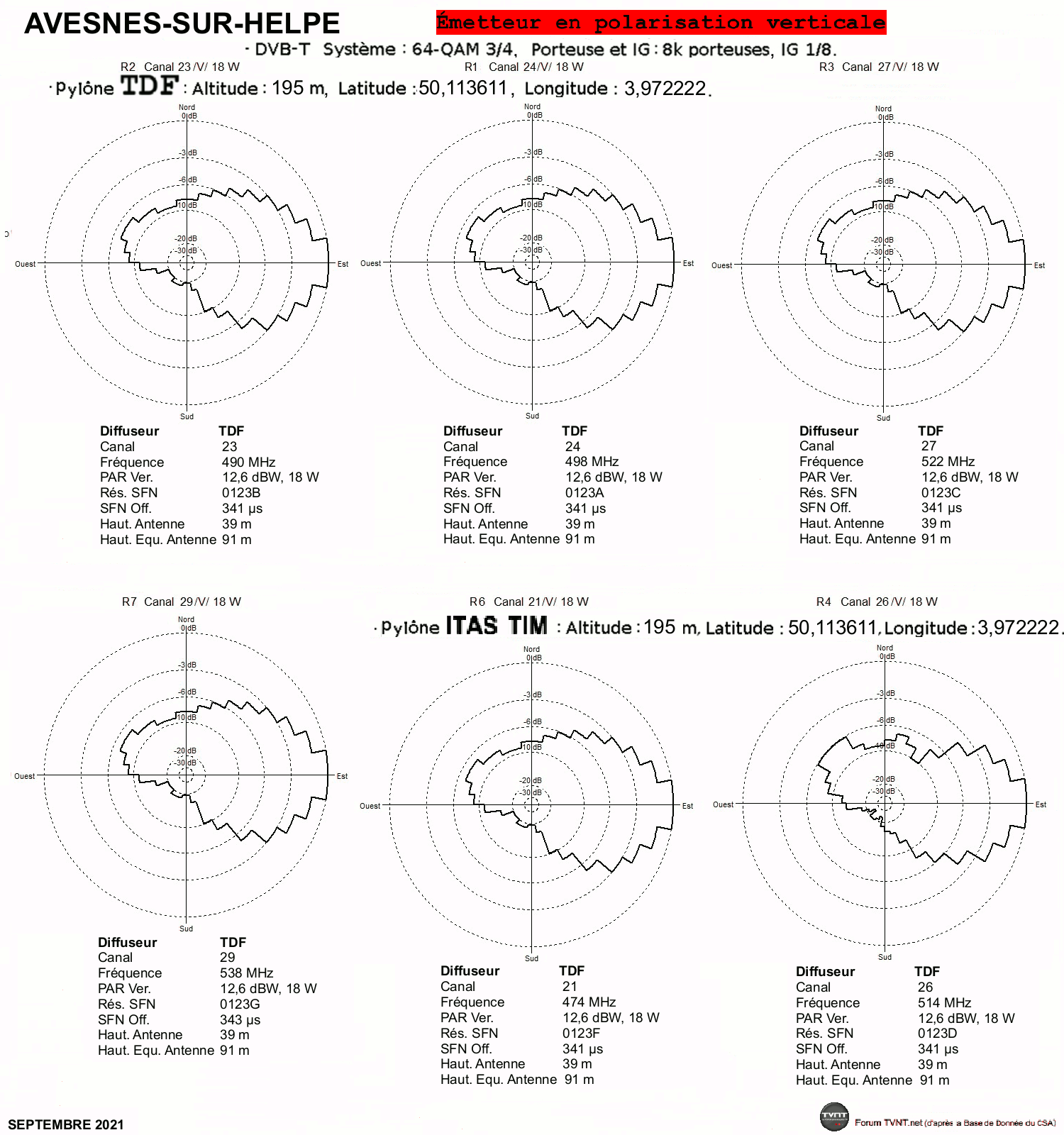

AVESNES-SUR-HELPE - AVESNELLES
Il y a 2 pylônes pour la TNT sur le site des Bosquets Meurant, sur la commune d'Avesnelles :
:arrow: Localisation du pylône TDF, qui diffuse les multiplex R1 à R3 et R7.
:arrow: Localisation du pylône ITAS TIM de la Tourette, qui diffuse les multiplex R4 et R6.
R6: 21V 18W (TDF sur le pylône ITAS TIM).
R2: 23V 18W (TDF).
R1: 24V 18W (TDF).
R4: 26V 18W (TDF sur le pylône ITAS TIM).
R3: 27V 18W (TDF).
R7: 29V 18W (TDF).

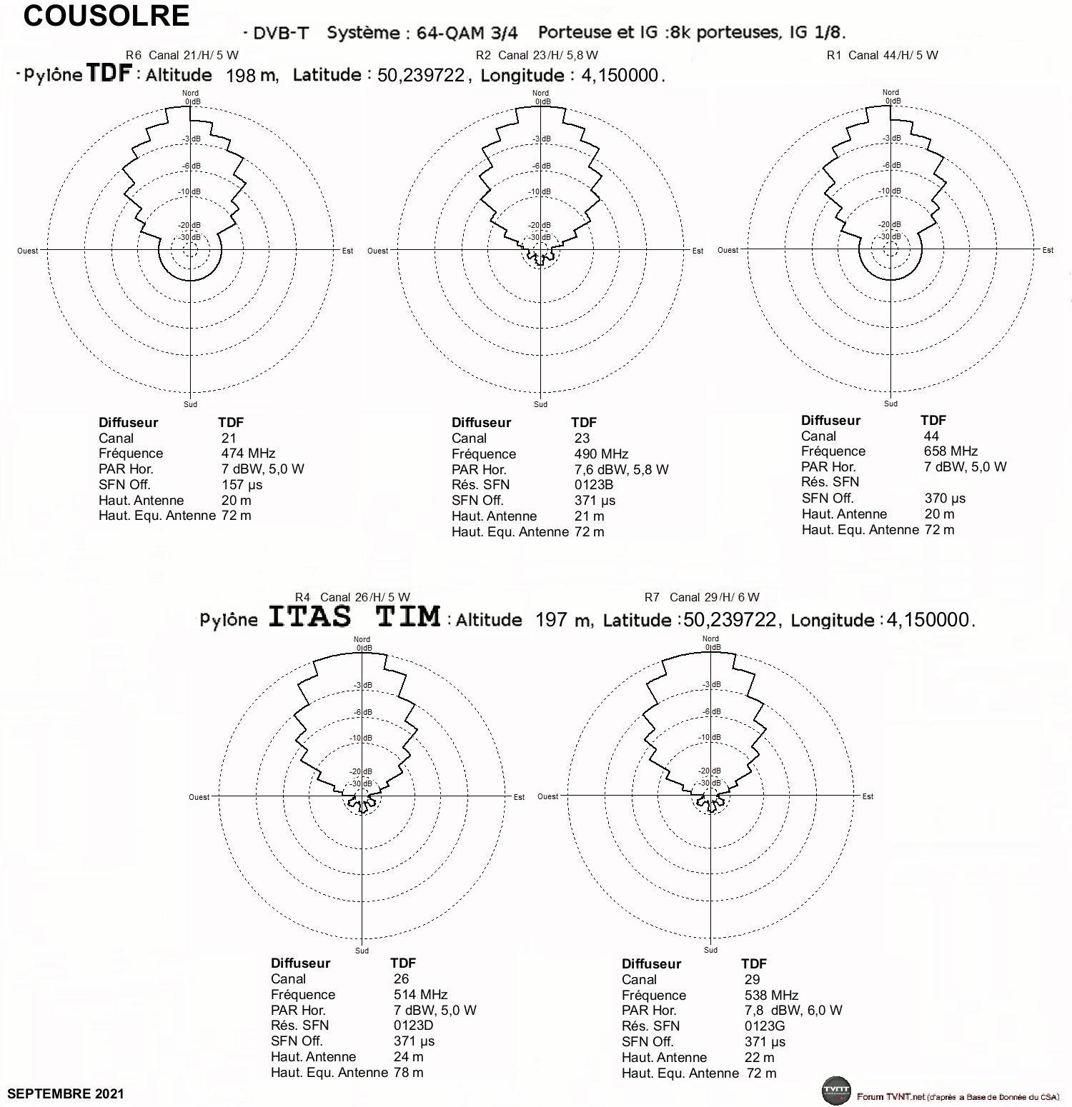

COUSOLRE - ALGRAIN
Il y a 2 pylônes pour la TNT sur le site d'Algrain, commune de Cousolre :
:arrow: Localisation du pylône TDF, qui diffuse actuellement les multiplex R1, R2, R6 et R7.
:arrow: Localisation du pylône ITAS TIM, qui diffuse le multiplex R4.
R6: 21H 5W (TDF).
R2: 23H 5,8W (TDF).
R4: 26H 5W (TDF)
R7: 29H 6W (TDF).
R1: 44H 5W (TDF).

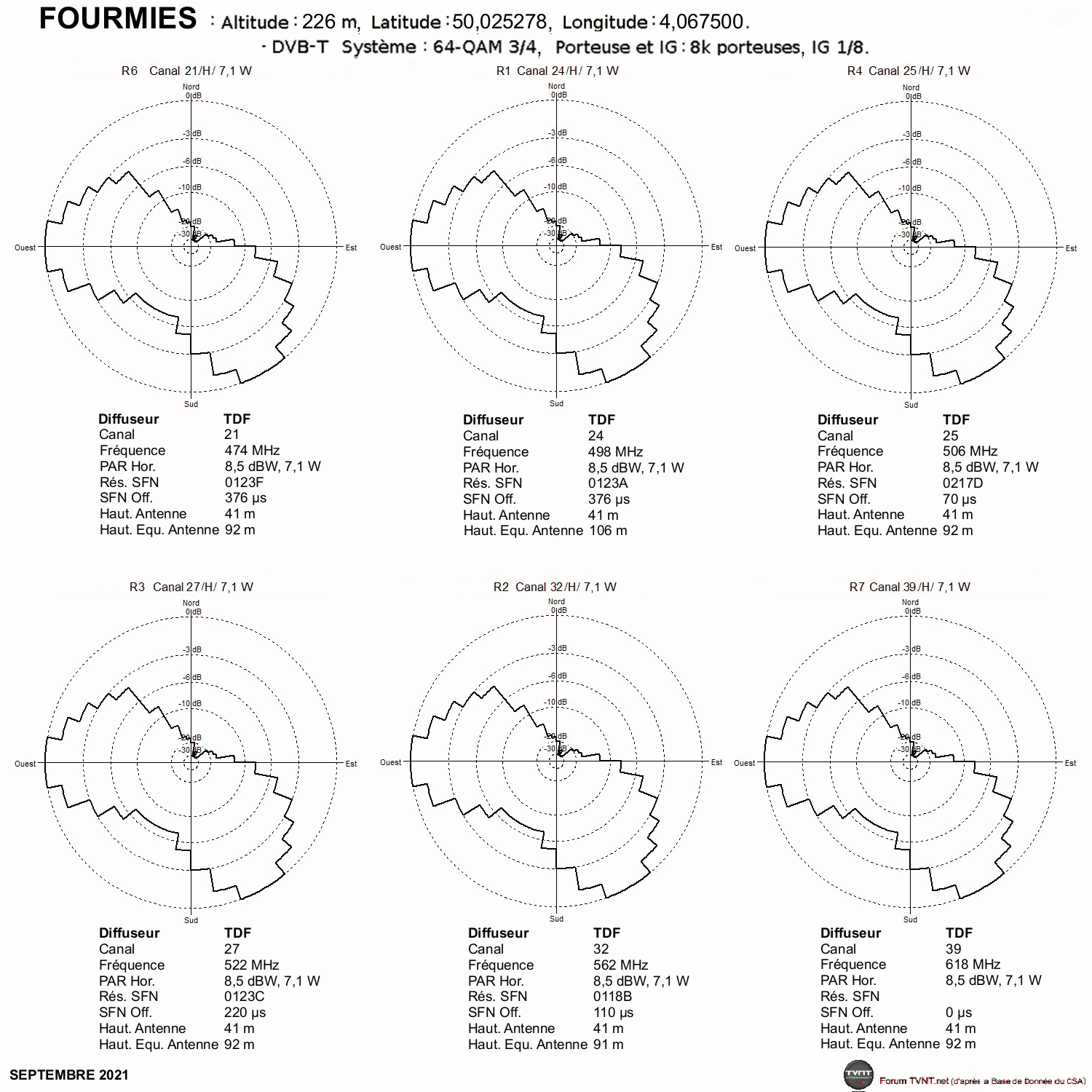

FOURMIES - FERME DE LA LIONNE
:arrow: Localisation du pylône TDF de la Ferme de la Lionne, commune de Fourmies.
R6: 21H 7,1W (TDF).
R1: 24H 7,1W (TDF).
R4: 25H 7,1W (TDF).
R3: 27H 7,1W (TDF).
R2: 32H 7,1W (TDF).
R7: 39H 7,1W (TDF).

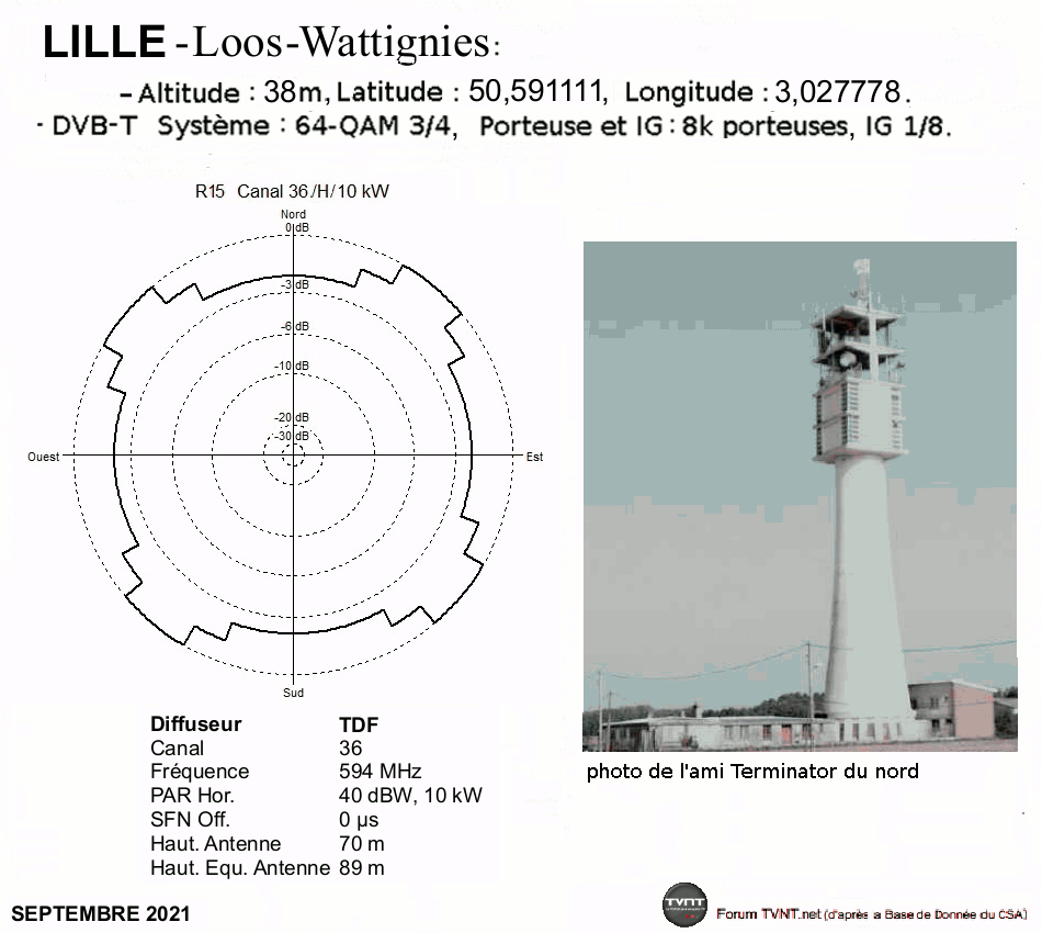

LILLE - LOOS - WATTIGNIES
:arrow: Localisation du pylône TDF rue Jacquet, sur la commune de Loos, mais à la limite avec le hameau de Fléquières (commune de Wattignies).
photo de l'ami Terminator du nord.
:arrow: Composition du simplex R15 :
:arrow: Caractéristiques techniques du simplex :
R15: 36H 10kW (TDF).
R9: 41H 1kW (TDF).
