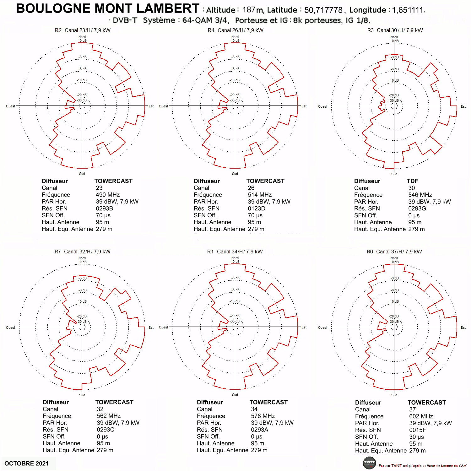

BOULOGNE - MONT LAMBERT
Émetteur principal.
:arrow: Localisation du pylône TDF de Mont Lambert, sur la commune de Saint-Martin-Boulogne :
Le pylône ITAS TIM ne diffuse plus la TNT depuis le 4 avril 2018
R2: 23H 7,9kW (TOWERCAST).
R4: 26H 7,9kW(TOWERCAST).
R3: 30H 7,9kW (TDF).
R7: 32H 7,9kW (TOWERCAST).
R1: 34H 7,9kW (TOWERCAST).
R6: 37H 7,9kW(TOWERCAST).

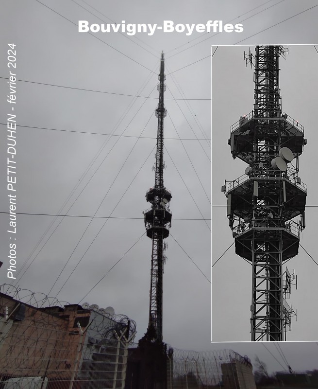

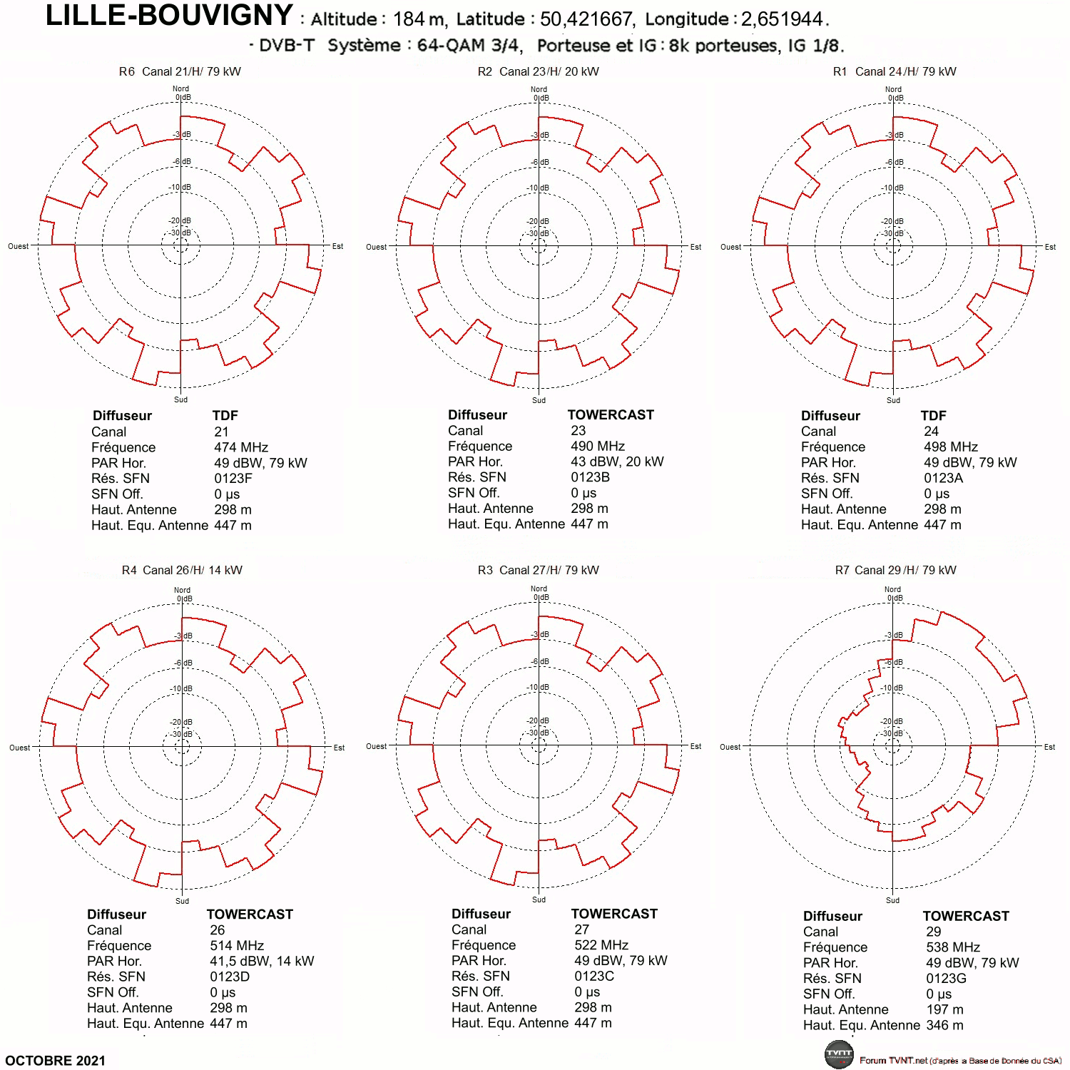

LILLE - BOUVIGNY
Émetteur principal.

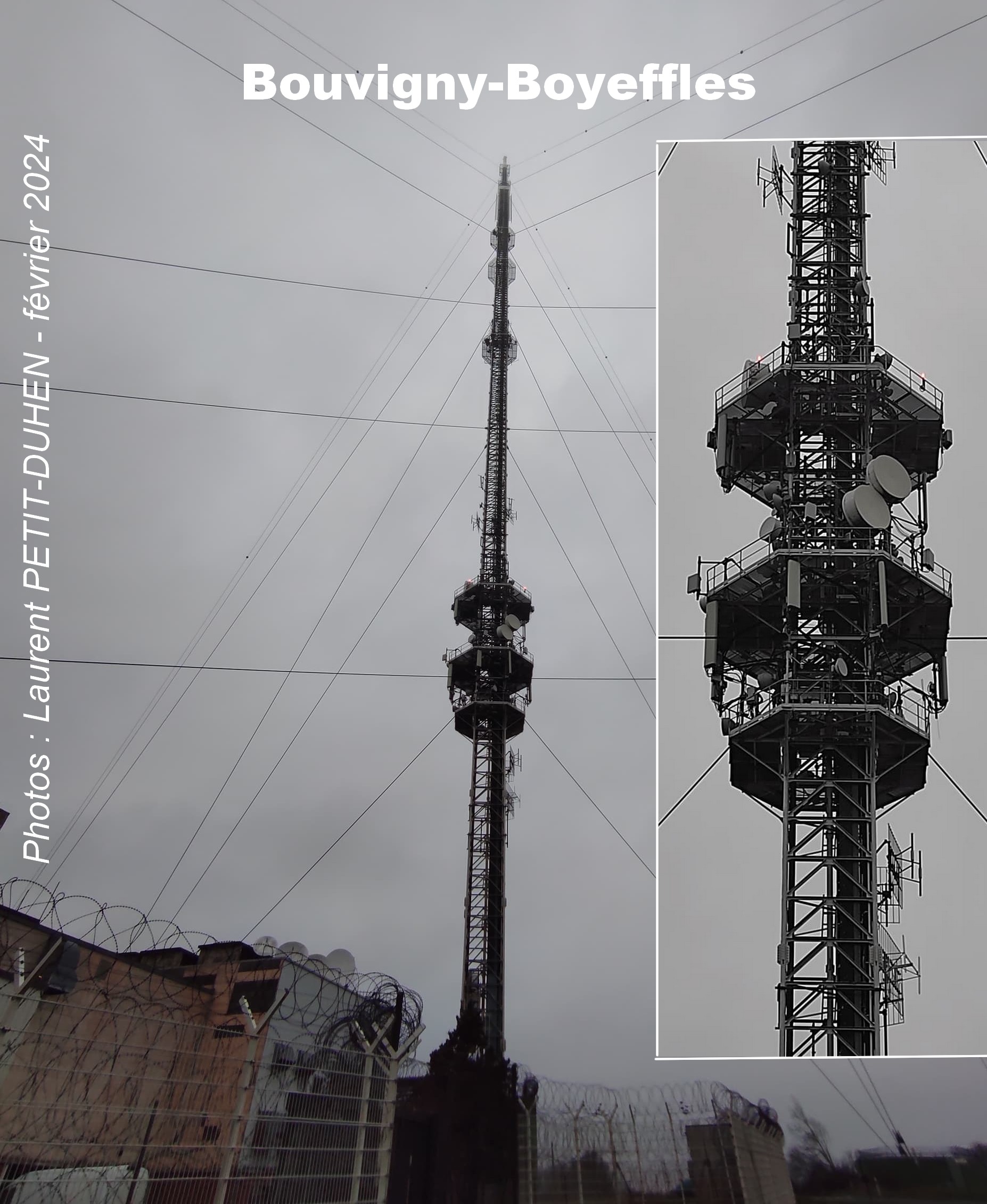

:arrow: Localisation du pylône TDF du Mont Blanchin, sur la commune de Bouvigny-Boyeffles :
Photos : Laurent PETIT-DUHEN
d'autres photos et reportage vidéo sous ce lien
R6: 21H 79kW (TDF).
R2: 23H 20kW (TOWERCAST).
R1: 24H 79kW (TDF).
R4: 26H 14kW (TOWERCAST).
R3: 27H 79kW (TOWERCAST).
R7: 29H 79kW (TOWERCAST).

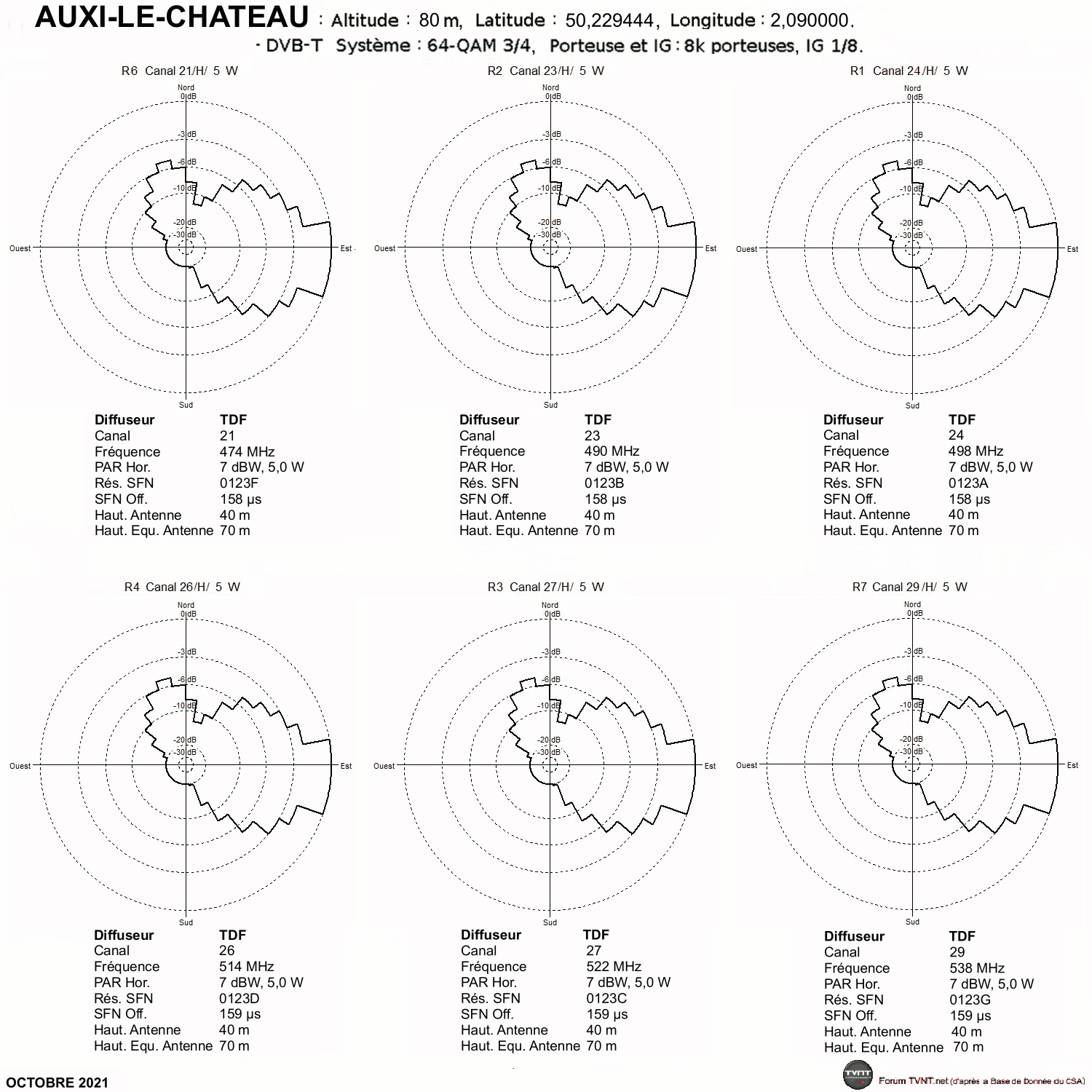

AUXI-LE-CHÂTEAU - BOIS DE LANNOY
:arrow: Localisation du pylône TDF du Bois de Lannoy, commune d'Auxi-le-Château.
R6: 21H 5W (TDF).
R2: 23H 5W (TDF).
R1: 24H 5W (TDF).
R4: 26H 5W (TDF).
R3: 27H 5W (TDF).
R7: 29H 5W (TDF).

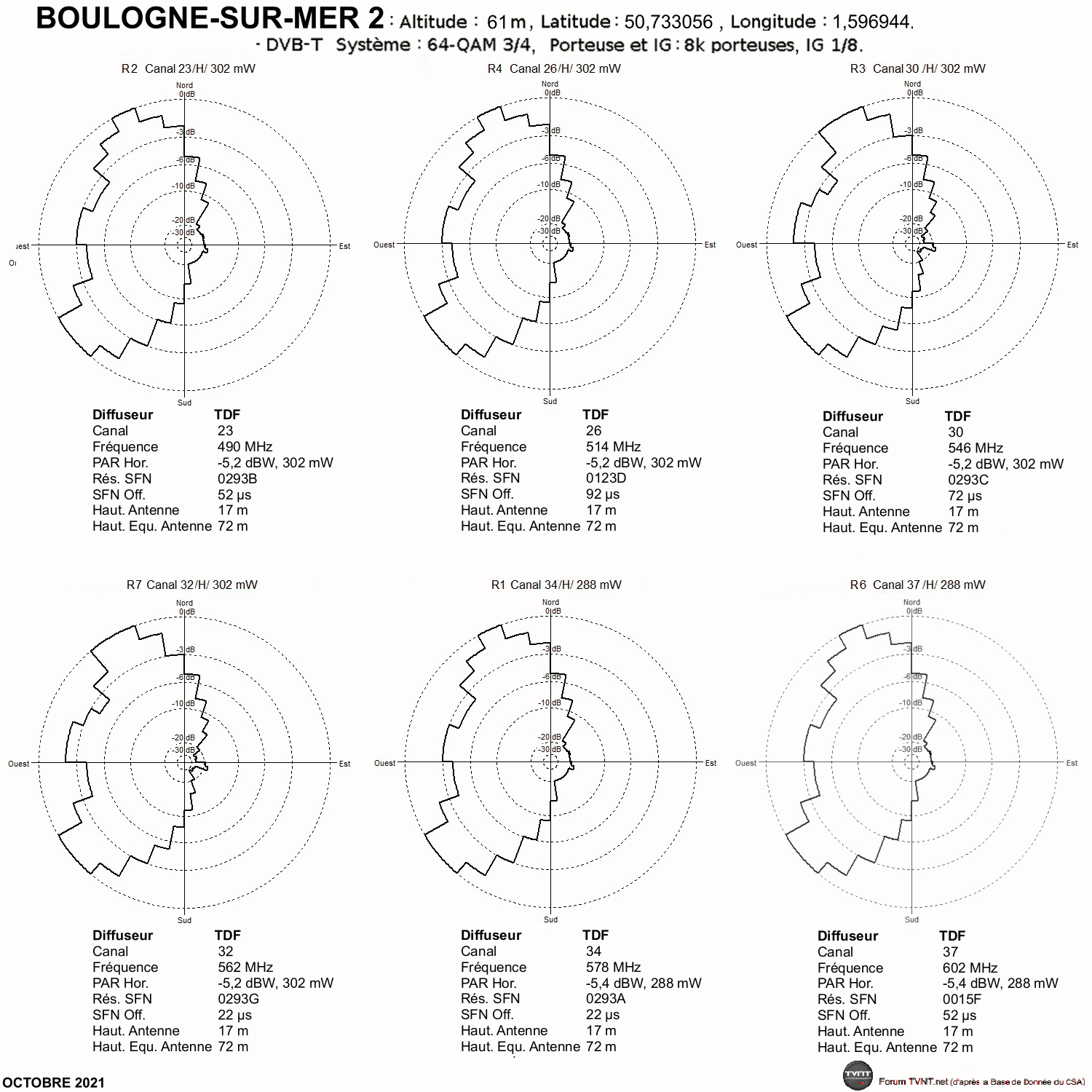

BOULOGNE-SUR-MER 2 - TOUR D'ORDRE
:arrow: Localisation du pylône TDF de la Tour d'Ordre, commune de Boulogne-sur-Mer.
R2: 23H 300mW (TDF).
R4: 26H 300mW (TDF).
R3: 30H 300mW (TDF).
R7: 32H 300mW (TDF).
R1: 34H 290mW (TDF).
R6: 37H 290mW (TDF).

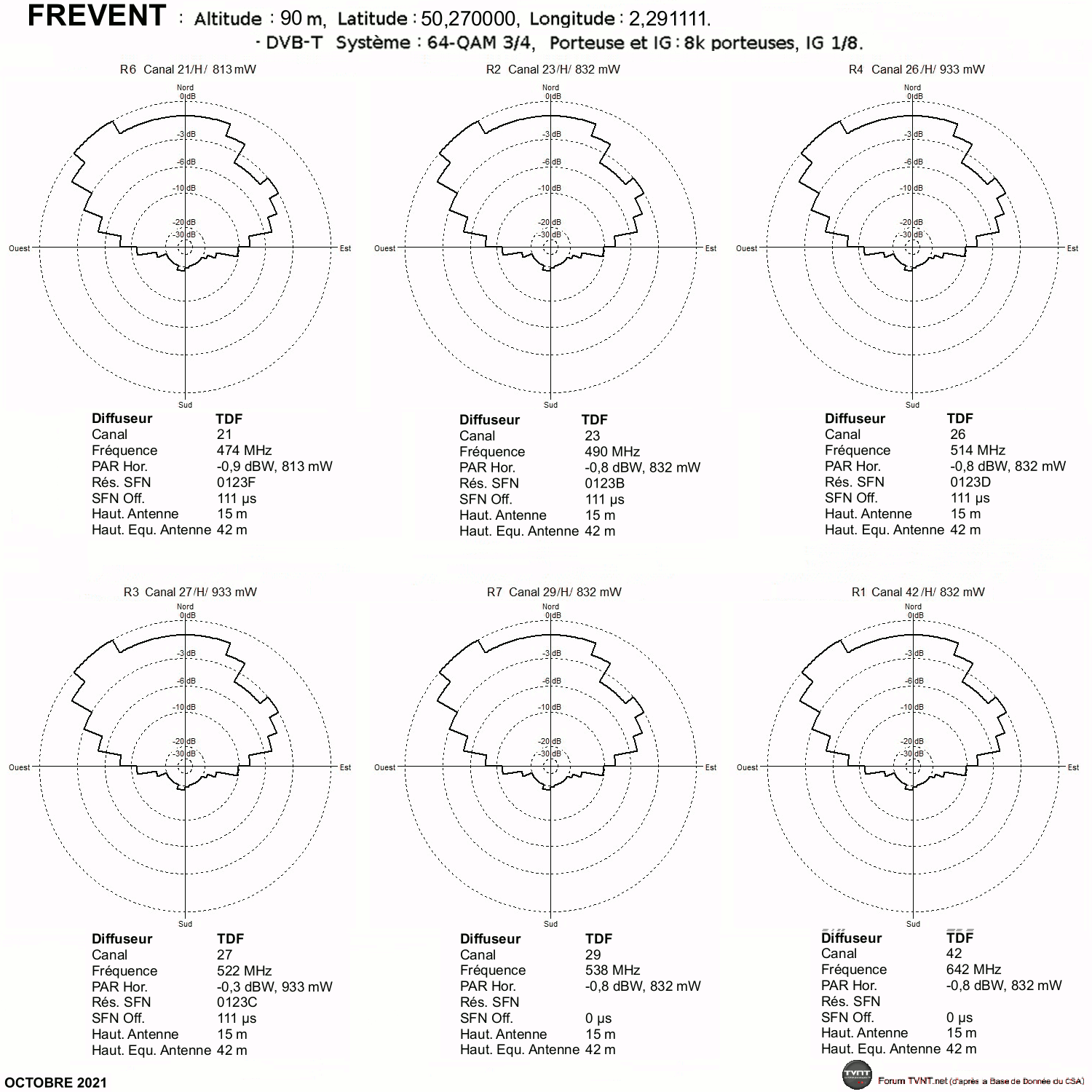

FRÉVENT - SUD - RN16
:arrow: Localisation du pylône TDF de la route de Doullens, commune de Frévent.
R6: 21H 810mW (TDF).
R2: 23H 830mW (TDF).
R4: 26H 930mW (TDF).
R3: 27H 930mW (TDF).
R7: 29H 830mW (TDF).
R1: 42H 830mW (TDF).

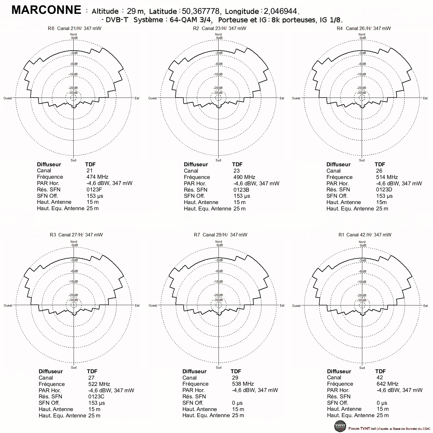

MARCONNE - LE VILLAGE
:arrow: Localisation du pylône TDF impasse Saint Paul, commune de Marconne.
R6: 21H 350mW (TDF).
R2: 23H 350mW (TDF).
R4: 26H 350mW (TDF).
R3: 27H 350mW (TDF).
R7: 29H 350mW (TDF).
R1: 42H 350mW (TDF).

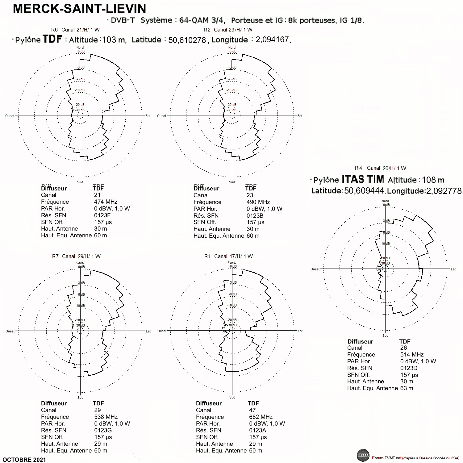

MERCK-SAINT-LIÉVIN - SAINT-MARTIN D'HARDINGHEM
:arrow: Localisation du pylône TDF de La Balache à La Val Saint Martin, sur la commune de Saint-Martin d'Hardinghem, qui diffuse tous les multiplex.
Le pylône ITAS TIM ne diffuse plus la TNT.
R6: 21H 1W (TDF).
R2: 23H 1W (TDF).
R4: 26H 1W (TDF).
R7: 29H 1W (TDF).
R1: 47H 1W (TDF).

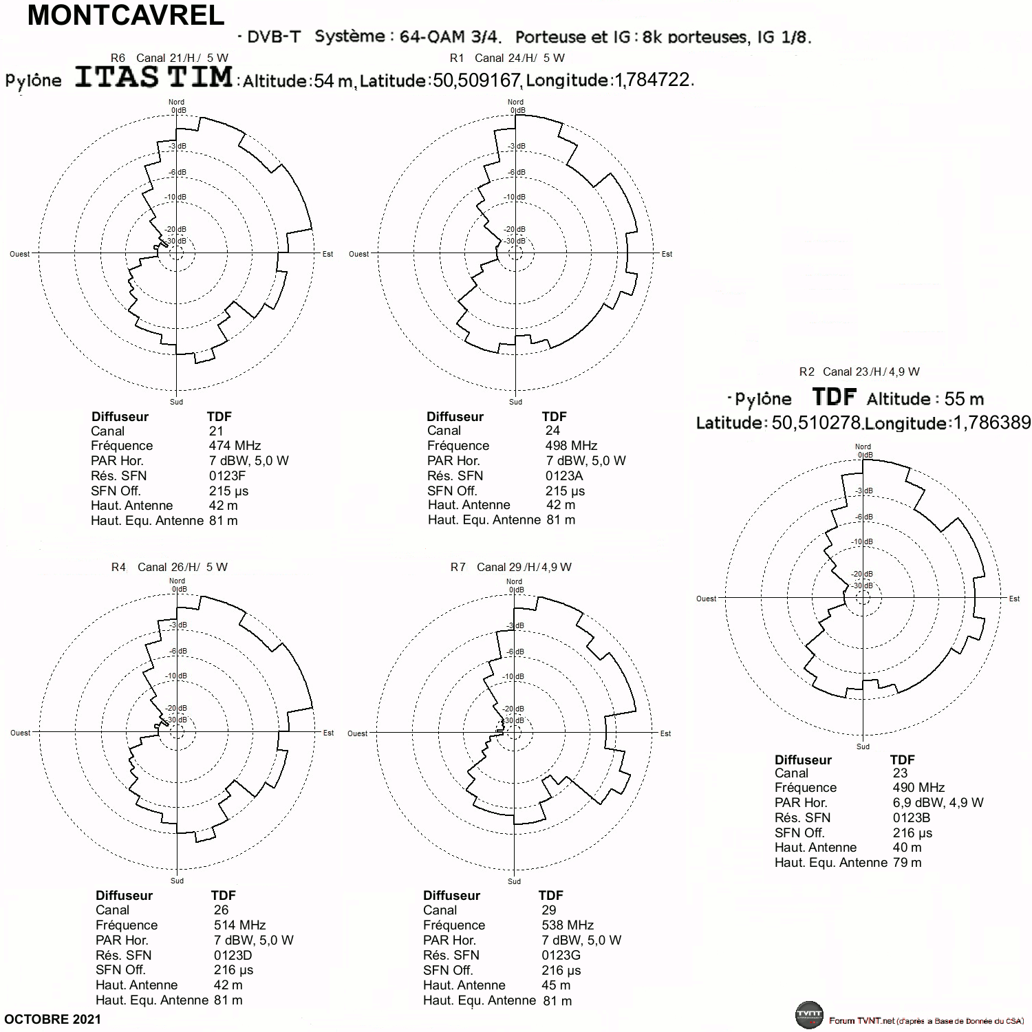

MONTCAVREL - ESTRÉELLES
:arrow: Localisation du pylône ITAS TIM du Grimont, sur la commune d'Estréelles, sur lequel TDF diffuse tous les multiplex.
Le pylône TDF n'est plus utilisé pour diffuser la TNT.
R6: 21H 5W (TDF sur le pylône ITAS TIM).
R2: 23H 4,9W (TDF sur le pylône ITAS TIM).
R1: 24H 5W (TDF sur le pylône ITAS TIM).
R4: 26H 5W (TDF sur le pylône ITAS TIM).
R7: 29H 5W (TDF sur le pylône ITAS TIM).

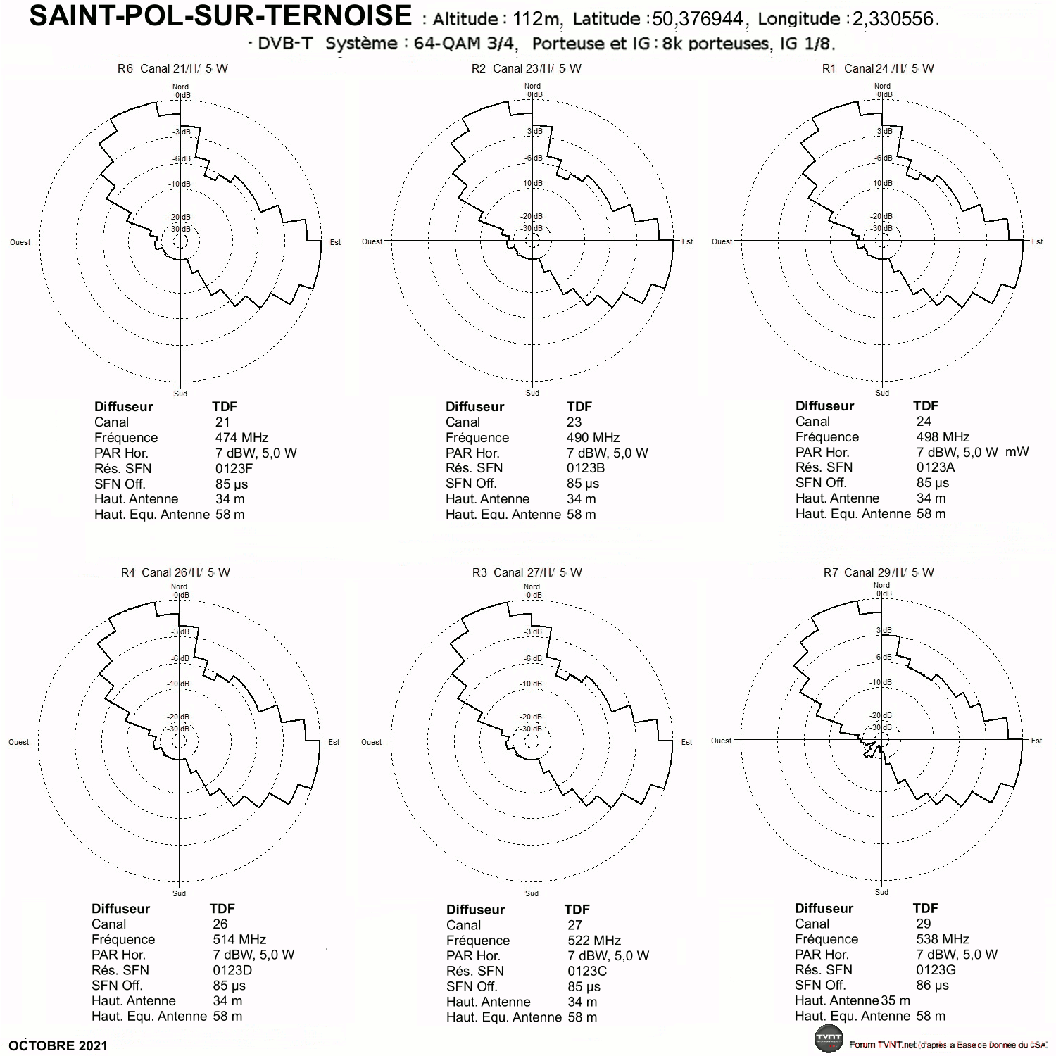

SAINT-POL-SUR-TERNOISE - CITÉ BOUILLIEZ
:arrow: Localisation du pylône sur immeuble résidence Les Fauvettes, commune de Saint-Pol-sur-Ternoise.
R6: 21H 5W (TDF).
R2: 23H 5W (TDF).
R1: 24H 5W (TDF).
R4: 26H 5W (TDF).
R3: 27H 5W (TDF).
R7: 29H 5W (TDF).

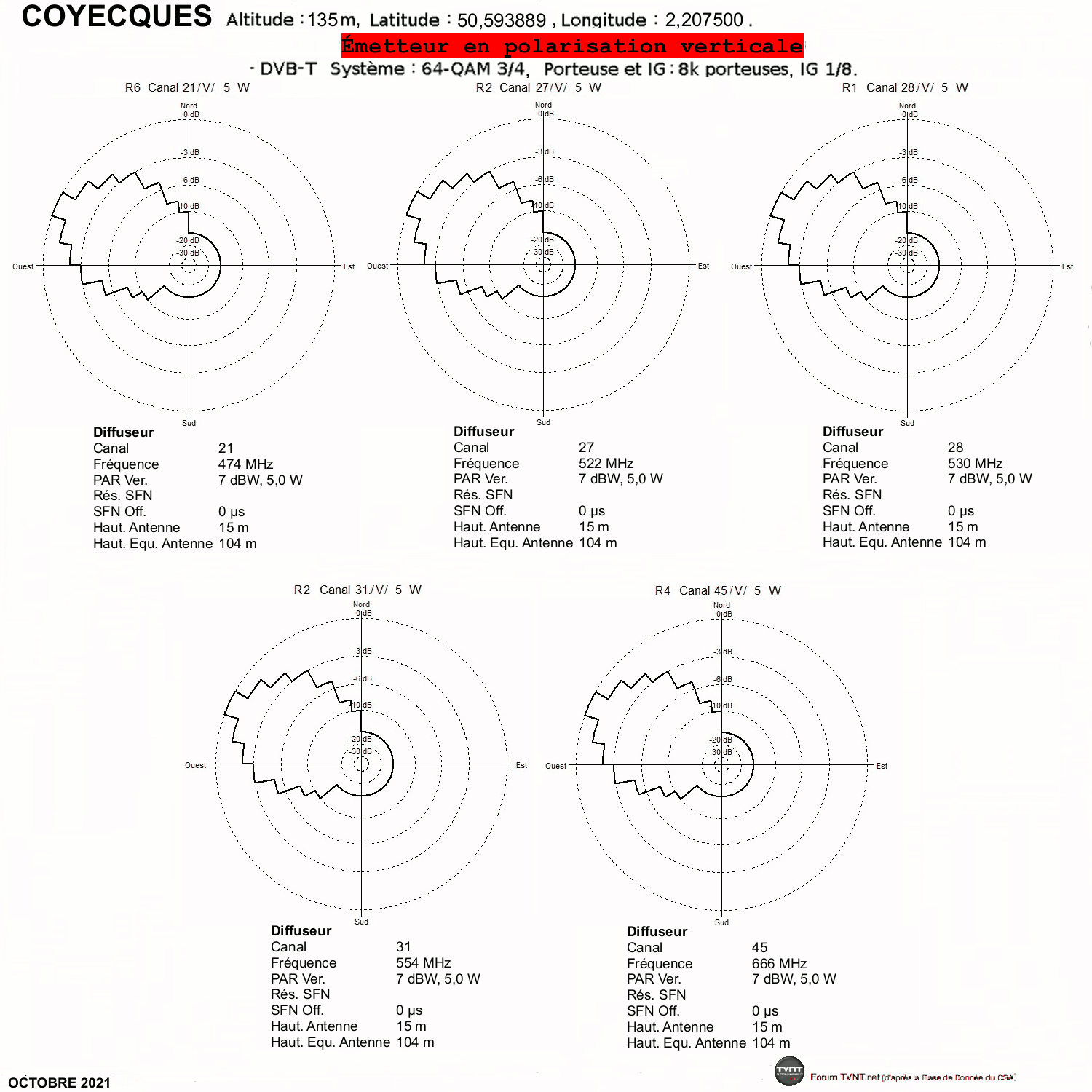

COYECQUES - LE CHEMIN VERT
Émetteur numérisé par la société MSE le Mont-de-Ponche, en SFN avec Lille-Bouvigny.
:arrow: Localisation du pylône du Parc Éolien du Chemin-Vert, Le Mont de Ponche, commune de Coyecques.
R6: 21V 5W.
R2: 23V 5W.
R1: 24V 5W.
R4: 26V 5W.
R3: 27V 5W.

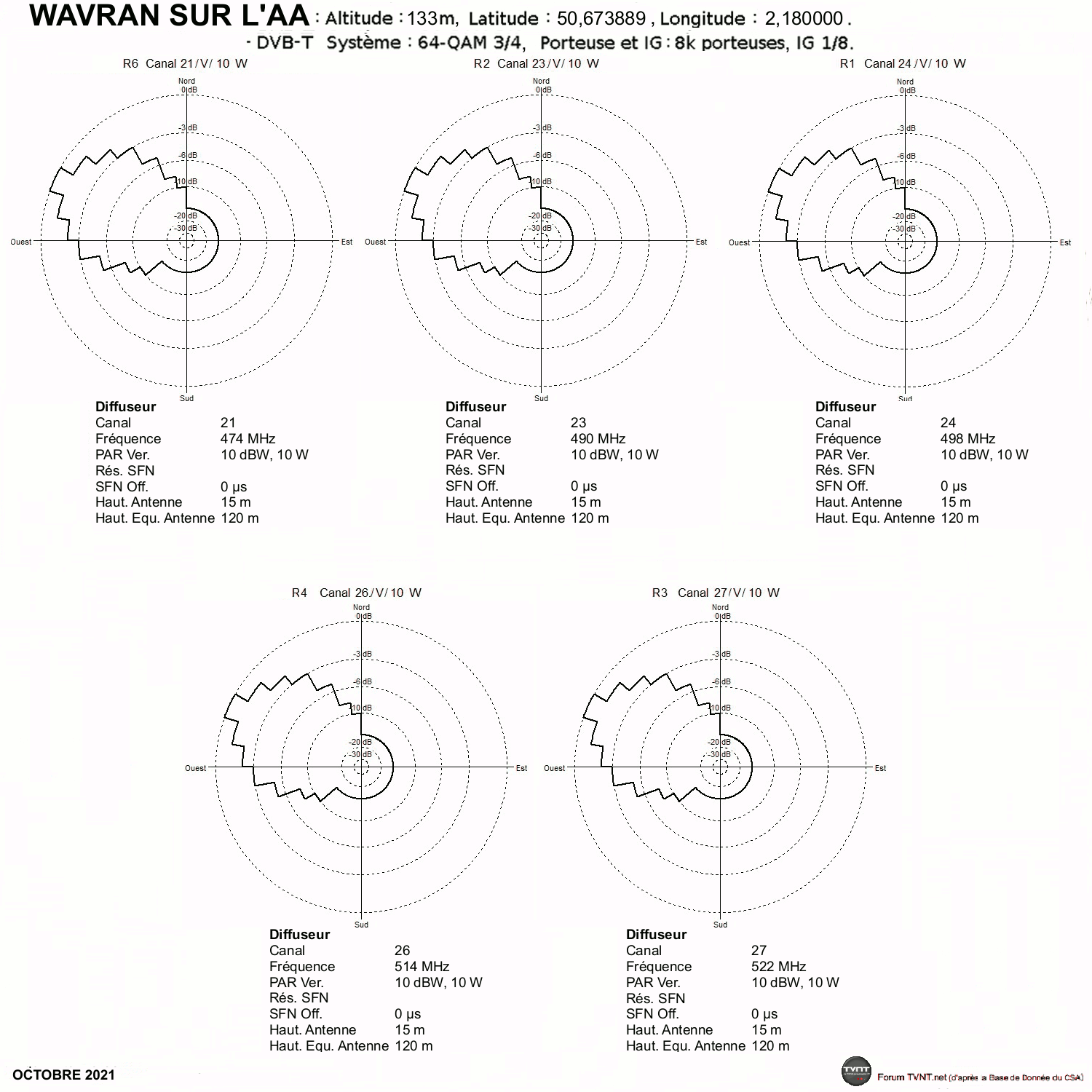

WAVRANS-SUR-L'AA - REMILLY-WIRKIN
Émetteur numérisé par la Société MSE Les Prés hauts, en SFN avec Dunkerque-Mont des Cats.
:arrow: Localisation du pylône Éolienne des Près-Hauts, sur la commune de Remilly-Wirkin.
R6: 21H 10W.
R3: 27H 10W.
R1: 28H 10W.
R2: 31H 10W.
R4: 45H 10W.
