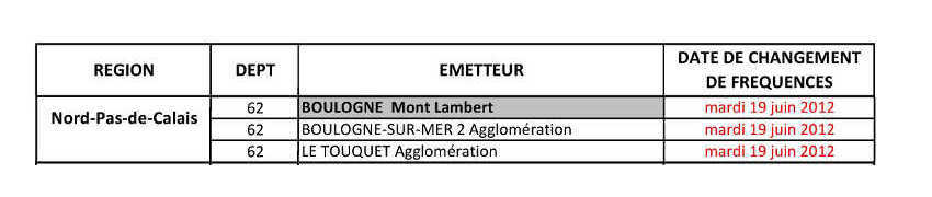

Ce jour, passage au plan ajusté pour certains émetteurs du Pas de calais, dont voici la liste :
Cliquez sur le tableau pour l'agrandir
Les émetteurs seront arrêtés dans la nuit du lundi au mardi. La diffusion de la télévision sera donc temporairement interrompue, le temps de procéder aux changements de fréquences et au réglage de puissance des émetteurs concernés. Ceux-ci seront remis en service progressivement au cours de la journée du 19 juin.
Les chaînes de la TNT seront alors, dans leur grande majorité, diffusées sur de nouvelles fréquences.
