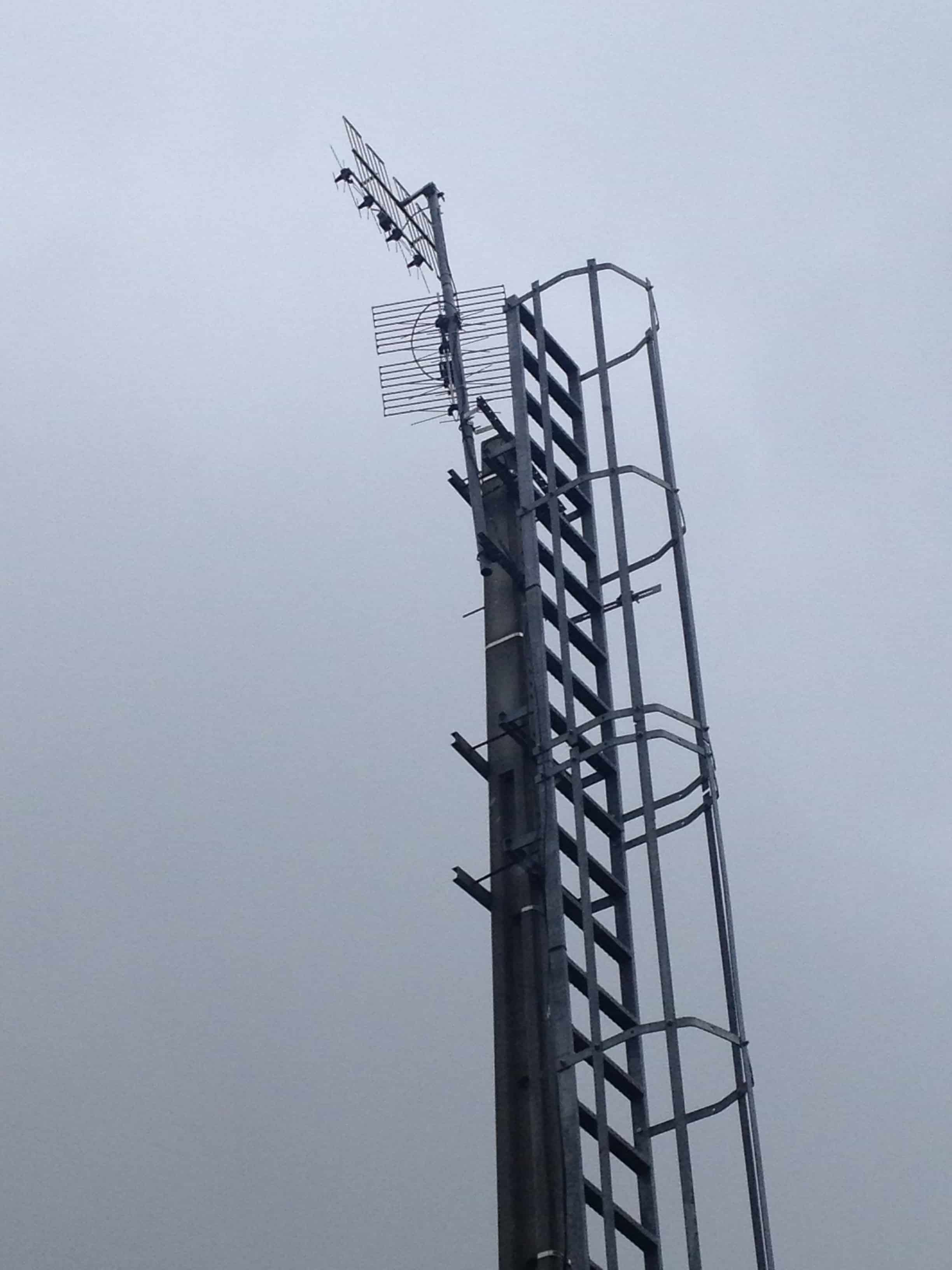

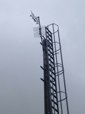

Je suis en fait en limite de Bonloc. Le petit réemetteur étant dirigé vers Bonloc, je récupère le signal par "l'arrière"' car je suis à moins de 100 mètres à vol d'oiseau. C'est essentiellement le multiplex avec FR2, FR3, FR14, TVPI dont la qualité est régulièrement mauvaise (coupures car le signal n'est pas assez bon). Les autres multiplex fonctionnent bien donc je me dis que ce n'est pas mon installation mais le réemetteur qui a un soucis.

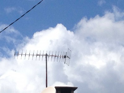

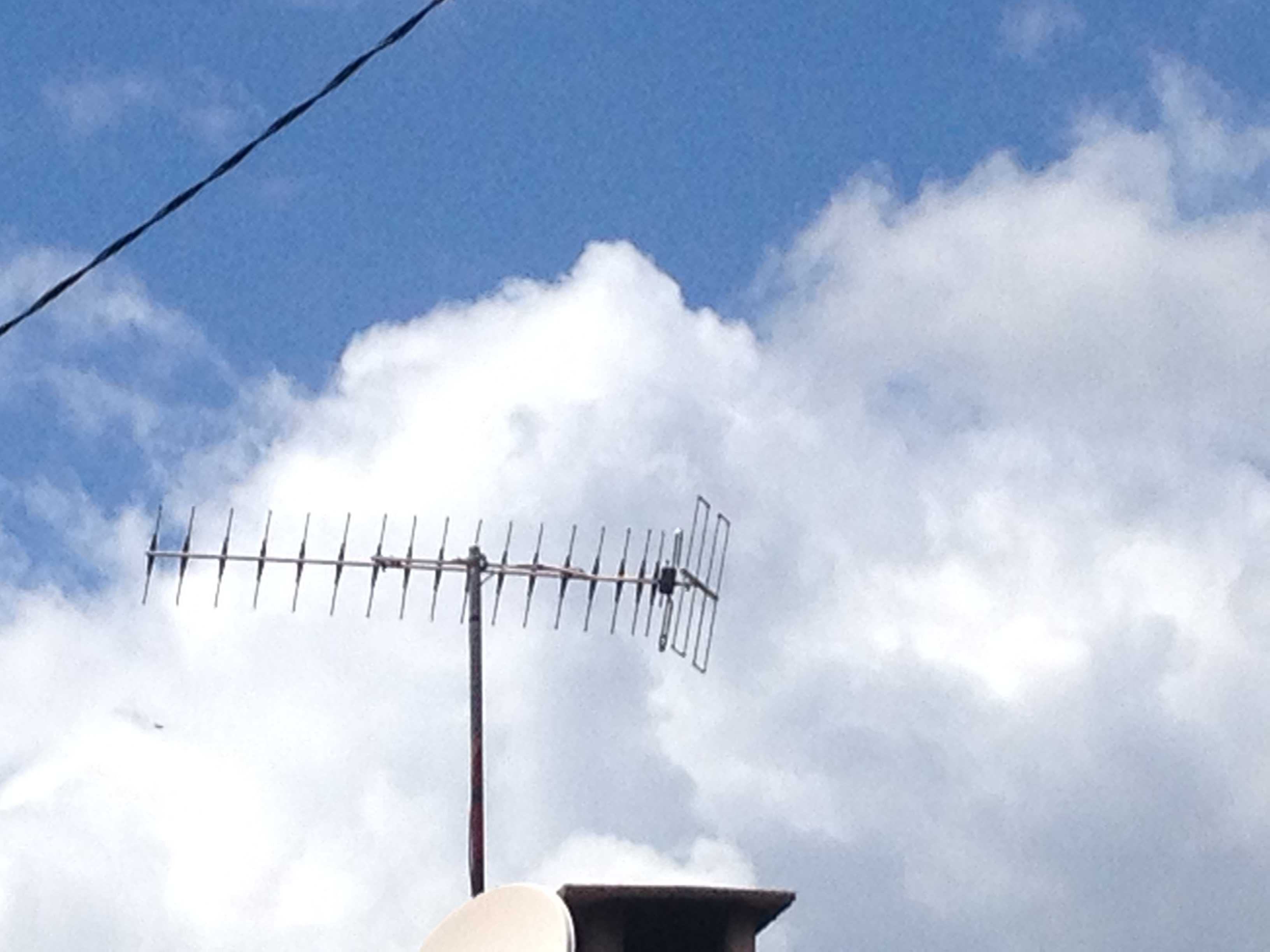

Pour la polarisation, regarde la photo car je ne m'y connais pas assez.

IMG_14421.jpg -->
Mon antenne
IMG_1425.JPG -->
Le réemetteur

Le réémetteur en photo, je crois qu'il n'émet plus rien, c'est un réémetteur qui diffusait TF1 / F2 / F3 en analogique et qui s'est arrêté en 2011, il n'a jamais diffusé la TNT et ne la diffusera probablement jamais.
Ton antenne est une Wisi c'est une excellente antenne. :D

Un truc me choque sur la photo, j'ai l'impression que ton antenne n'est ni en Vertical, ni en Horizontal mais entre les 2 à 45°, je me trompe?
Pourrais-tu la reprendre en photo depuis un autre endroit du jardin pour confirmer ou infirmer mes propos?

Je crois que Julien a raison, le pylône que tu as pris en photo ne dois pas être celui du réémetteur TNT de Bonloc.
En effet si on en crois le site cartoradio, le réémetteur de Bonloc est installé sur un "mât en béton" donc rien à voir avec celui de la photo.
Précisément, toujours d'après cartoradio, le réémetteur TNT de Bonloc serait situé à côté de l'ancien pylône TDF, au lieu dit "Ferme Sorhouet" sur la commune de Ayherre.
Il serait donc à un peu plus d'un kilomètre à vol d'oiseau au Nord-Est du centre du village de Bonloc.
Le pylône TDF en question est aujourd'hui désaffecté, mais c'est lui qui diffusait la télévision analogique sur Bonloc jusqu'en mars 2011, le site TDF s'appelait alors : Bonloc-Ayherre et curieusement il semble qu'il était en polarisation Horizontale.
