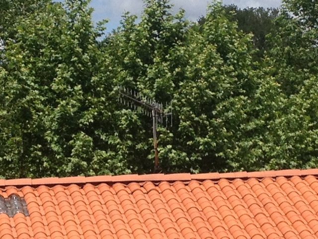

Désolé pour ma réponse tardive mais je ne suis pas très assidu sur ce forum. Voici donc quelques éléments de réponses pour que vous puissiez mieux comprendre mes soucis pour capter la TNT :
Tu as juste 1 téléviseur, mas as-tu juste 1 prise antenne murale ou bien alors prises TV murales chez toi? 1 seule prise murale
Quelle est le nom de ta commune? Ayherre

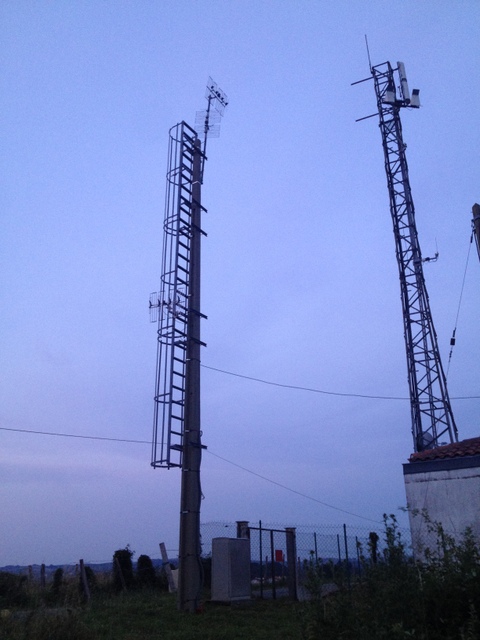

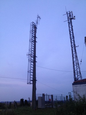

Le réémetteur que tu as pris en photo s'appelle comment? Il est dans quelle commune et sur quel hameau? Il s'agit bien du réemetteur de Bonloc qui rediffuse le signal de La Rhune
Ton antenne est pointée sur le réémetteur en photo ou bien alors sur le réémetteur de Bonloc? C'est le même (voir photo en bas)
Pourrais-tu nous faire une photo de la vue que tu as depuis ta rue en direction de Bonloc?
Le réémetteur en photo, je crois qu'il n'émet plus rien, c'est un réémetteur qui diffusait TF1 / F2 / F3 en analogique et qui s'est arrêté en 2011, il n'a jamais diffusé la TNT et ne la diffusera probablement jamais. Et pourtant si...C'est un "bricolage" qui a été réalisé par un dépanneur local et qui a été officialisé par la suite mais mon installateur refuse de s'y brancher dessus car il estime qu'elle est trop instable. Il n'y a d'ailleurs pas tous les multiplex dessus. Comment faire bouger les choses pour qu'il y ait un réemetteur digne de ce nom ?
Ton antenne est amplifiée? Oui
Ta parabole est tournée vers quel satellite? Astra
Ta parabole utilise le même câble de descente que l'antenne râteau? J'ai 2 cables différents qui descendent de l'antenne/parabole

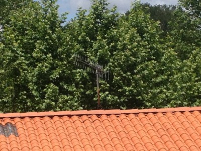

Un truc me choque sur la photo, j'ai l'impression que ton antenne n'est ni en Vertical, ni en Horizontal mais entre les 2 à 45°, je me trompe?
Pourrais-tu la reprendre en photo depuis un autre endroit du jardin pour confirmer ou infirmer mes propos? Voir autre photo
Pourrais-tu regarder sur le site web Cartoradio si tu as une antenne-relais 4G LTE 800 dans ta commune? Est-il près de ta maison? Non je n'en vois pas.
Pourrais-tu regarder sur ton poste radio chez toi si tu captes SUD RADIO sur le 102.0 FM et sur le 103.9 FM? Je capte correctement 103.9 mais pas 102
La qualité de réception de SUD RADIO sur ces 2 fréquences est bonne, moyenne, mauvaise?

Je viens de lire ton sujet , merci pour tes 2 photos bien explicites .
Ton antenne WISI EB66 est bien en polarisation verticale comme elle doit être pour capter ton ré-émetteur local qui comment dire...est un peu , beaucoup , bizarre ! :roll:
Si c'est celui de gauche avec le pylône en ciment qui est actif , ça ressemble à un sacré bricolage avec des antennes panneaux Wisi EE06 qui ne sont même pas droites , cela ne m'étonne guère si ça marche mal... , c'est la commune qui en est le propriétaire :?
Celui de droite semble plus professionnel (TDF ?) mais s'il diffuse plus rien . :(
On dirait que sur le mât en béton la Wisi EE06 en polarisation horizontale , celle en 2ème position en descendant est la réceptrice de la Rhune et la supérieure en verticale et la plus basse presque en bas sont les émettrices , vraiment curieux comme installation . :shock:

Messagepar julien74 » 01 Juil 2017 12:46
Merci pour les photos et ta réponse complète et précise :D
Tu n'as pas à t'excuser tu viens sur le forum quand tu peux / veux. :wink:
Alors si je comprends bien ton antenne est tournée vers La Rhune?
Si c'est le cas il aurait fallu que ton antenne soit en Horizontale et non en verticale.
Je crois que sur ta photo le pylône TDF métallique c'est celui qui diffusait TF1 / F2 / F3 en analogique et qui ne fonctionne plus depuis 2011.
Le pylône en béton c'est sûrement parce que la communauté de commune n'a pas assez d'argent pour financer la diffusion TNT sur le pylône TDF.
Sur le réémetteur en béton, je comprends que les antennes du dessus soient en Verticale pour émettre en vertical.
Par contre l'antenne du bas qui capte la Rhune est aussi en verticale et ça ce n'est pas normal.
L'antenne du haut pointée vers La Rhune est trop près de l'antenne d'émission juste au-dessus.
C'est un miracle si ce rémetteur peut fonctionner.
Le 103.9 vient de La Rhune donc ça veut dire qu'il passe plutôt bien chez toi. :D

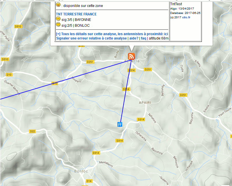

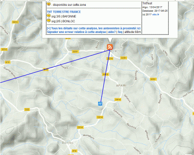

Il semblerait surtout que notre ami Basque ne soit pas dans la zone de couverture du ré-émetteur de Bonloc s'il se situe au N-E de celui-ci , d'où les pertes de certains Mux .
Dans ce cas , il vaudrait mieux mettre la Wisi en polarisation horizontale pour capter directement l'émetteur principal de la Rhune qui n'est pas si loin . :wink:

Le pylône actif est bien celui de gauche avec le poteau EDF en ciment et les 3 antennes panneau Wisi EE06 , c'est vrai qu'elles sont positionnées assez bizarrement . :?

nono 63 a écrit:Il semblerait surtout que notre ami Basque ne soit pas dans la zone de couverture du ré-émetteur de Bonloc s'il se situe au N-E de celui-ci , d'où les pertes de certains Mux
Évaluation de la réception TNT sur la commune Ayherre faite sur http://www.tnttest.org
Voici la carte
Rappel des diagrammes de diffusion des émetteurs TNT de Bonloc
