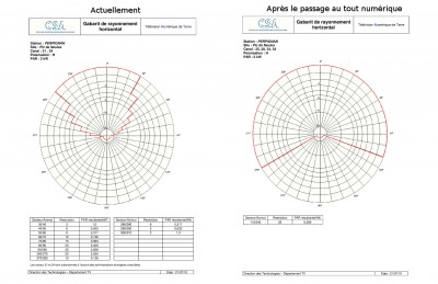

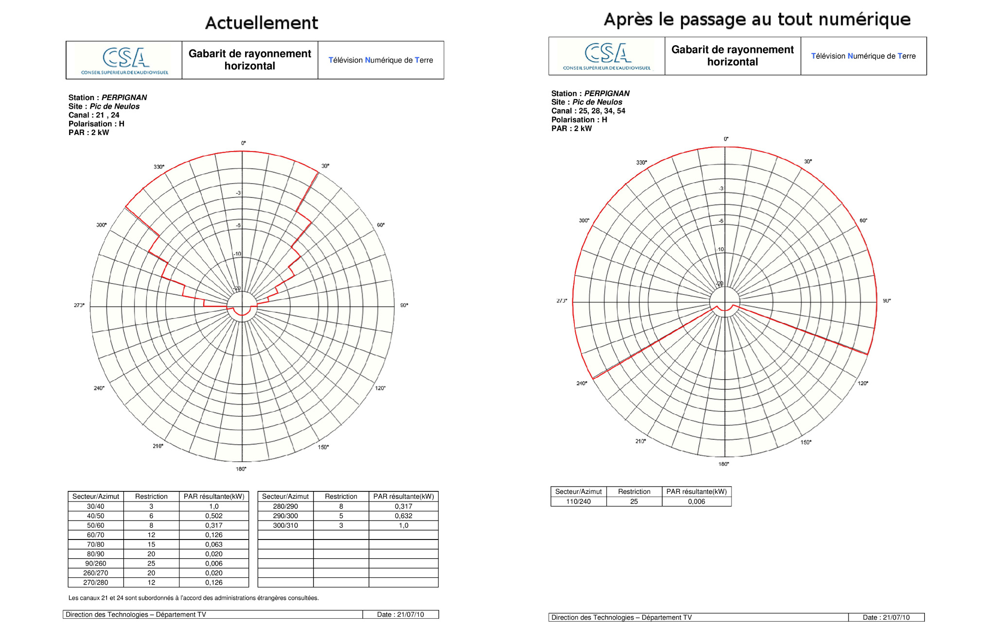

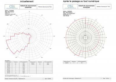

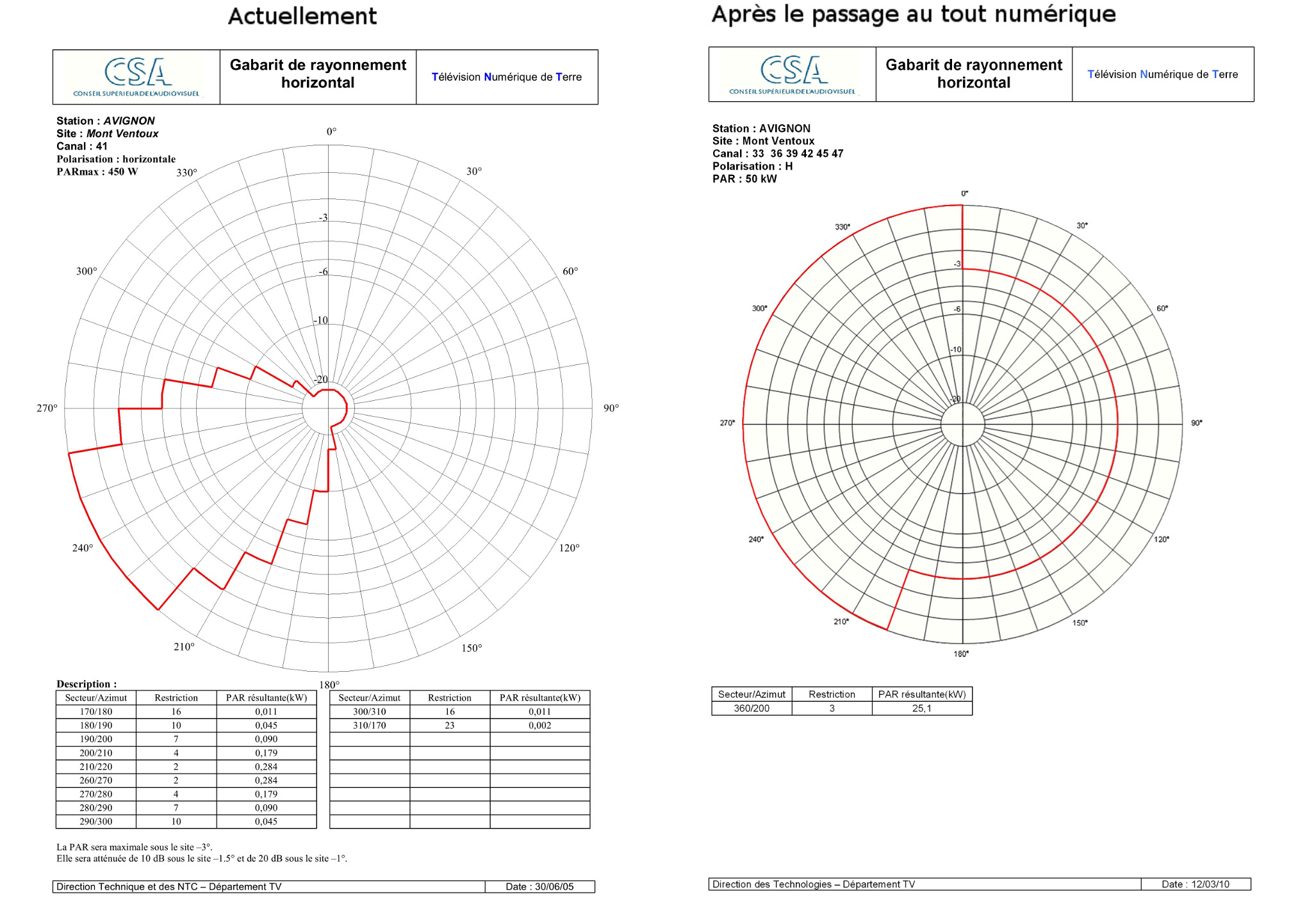

De forte puissance le Neulos ! On crois rever surtout en numerique. C'est comme le le Ventoux en Provence.
C'est cette phrase qui te laisse dubitatif.
Voila pourquoi avec les 2 émetteurs que tu cite.
- Le Mont Ventoux qui jusqu'au 4 juillet a une puissance de 480 watts et seulement vers le sud-ouest, quasiment nul sur les autres secteurs. Le 5 juillet au lueur du soleil, verra c'est canaux changés ainsi que sa puissance va passé 50000 watts a l'ouest 25100 watts a l'est. Voir les gabarits
http://www.csa.fr/upload/gabarits/Avignon-mont_ventoux.pdf
http://www.csa.fr/upload/gabarits/Avignon_Mont-Ventoux.pdf
Le Pic de Neulos jusqu'au 28 novembre a une puissance de 800 watts vers le nord et quasiment nul vers les autres secteurs.
Le 29 novembre au matin aura une puissance de 2000W tous secteurs excepté pour le sud qui sera nul. Voir les gabarits.
http://www.csa.fr/upload/gabarits/perpignan_picdeneulos.pdf
http://www.csa.fr/upload/gabarits/Perpignan_Pic-de-Neulos.pdf
Source CSA
-> Passage au tout numérique.
-> Période transitoire
Qui plus est la TNT nécessite moins de puissance a l'émission que l'analogique pour la couverture d'une région.
Les puissances annoncés pour le passage au tous numérique sont équivalentes a celles de l'analogique, même si cela peut paraitre faible.
Re: [66 - Pyrénées Orientales] Perpignan Pic de Neulos, Ille-sur-Têt, Port-Vendres, Prades,
Messagepar yyvon66 » 05 Oct 2011 11:06
bonjour
le 29 novembre approche,
une question : qu'est-ce que le changement de puissance va changer, passer de 800w à 2000w, qu'l en est l'intêret ?
merci
bonne journée
a+
Tv LCD-LED LG 42LE4500 - 107 cm Full HD + homecinéma pioneer 5.1 -DVD Toshiba SD5010KE
Cristor Atlas E - Boot A2.06 : S A2.43 - strong 6410 + cartes TNTSAT 030
parabole sur Astra et Hotbird (bi tête)
yyvon66
Messages: 121
Inscription: 07 Jan 2009 12:53
Messagepar Emmebel » 05 Oct 2011 11:29
yyvon66 a écrit:bonjour
merci
bonne journée
a+
L'augmentation de puissance de l'émetteur et la modification des gabarits de rayonnement, permettra une plus grande couverture par l'émetteur et donc une bonne réception de la TNT à des endroits où la réception est actuellement difficile voire complétement impossible.
Pour les endroits où la réception est déjà bonne actuellement cela ne changera rien en général, à part dans quelques rares cas où le niveau de réception pourra être trop élevé et paradoxalement rendre la réception très mauvaise.
Dans ces cas là, il faudra baisser le gain ou même supprimer l'ampli ou le préampi s'il y en a un, ou bien insérer un atténuateur s'il n'y a pas d'ampli.
