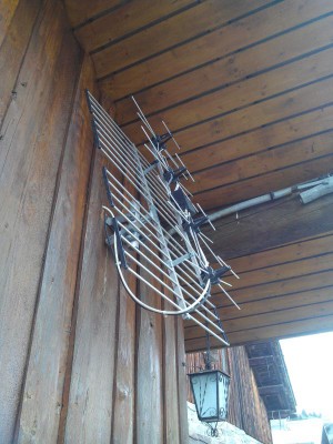

Aurais-tu une photo de ton antenne de cette maison?

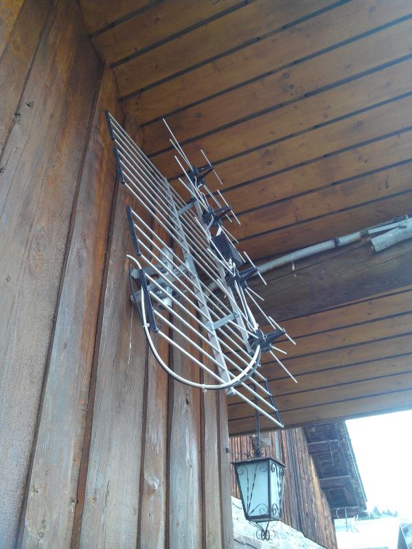

photo de l'antenne : je ne me rappelle plus le nom de ce type d'antenne mais elle marche tres bien si qq connait, merci de me le rappeler

C'est ce que l'on appelle une antenne panneau

je n'ai pas d'ampli sur cette antenne qui est une Wisi EE06
