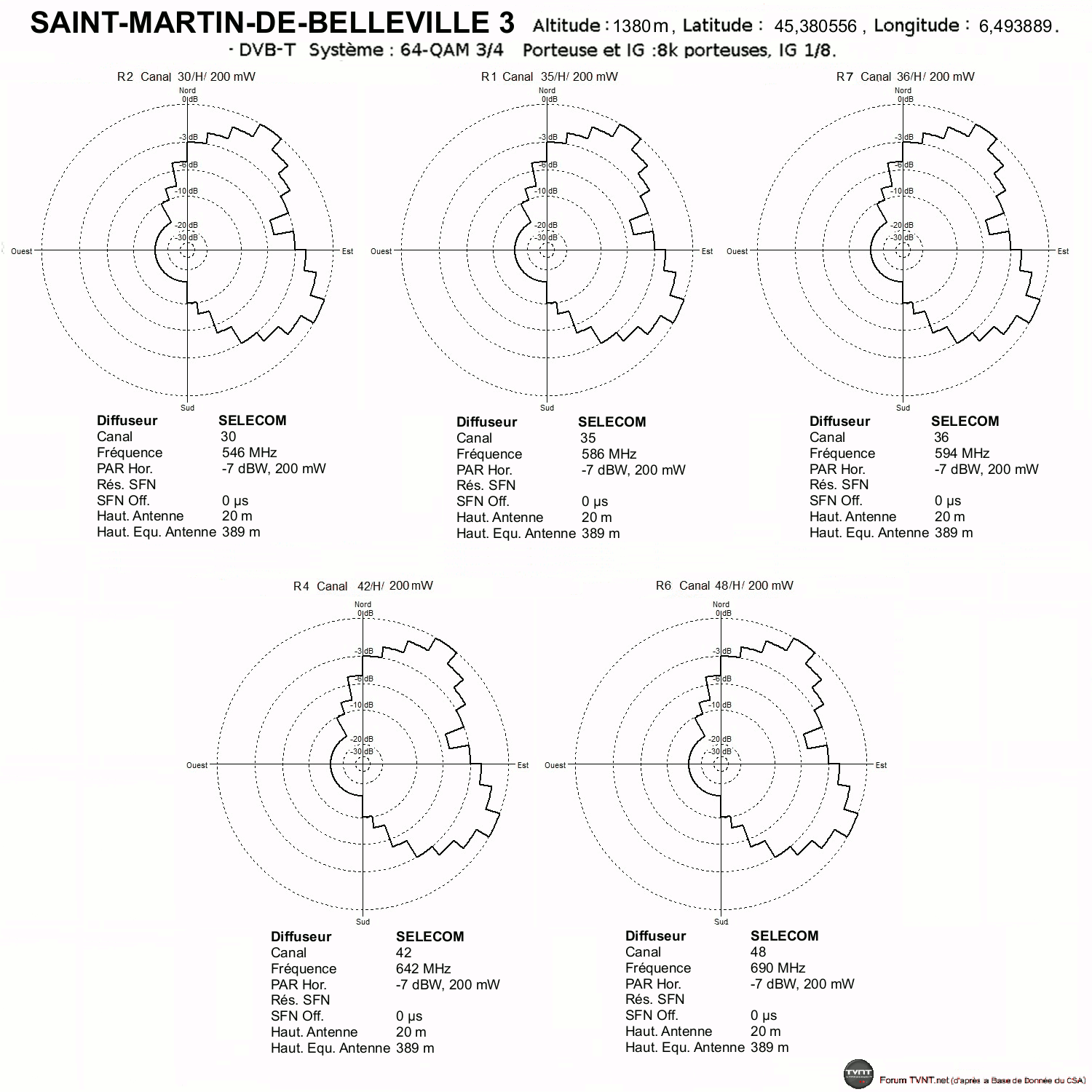

- Saint-Martin-de-Belleville 2 - Le Châtelard.
- Saint-Martin-de-Belleville 3 - Les Granges.

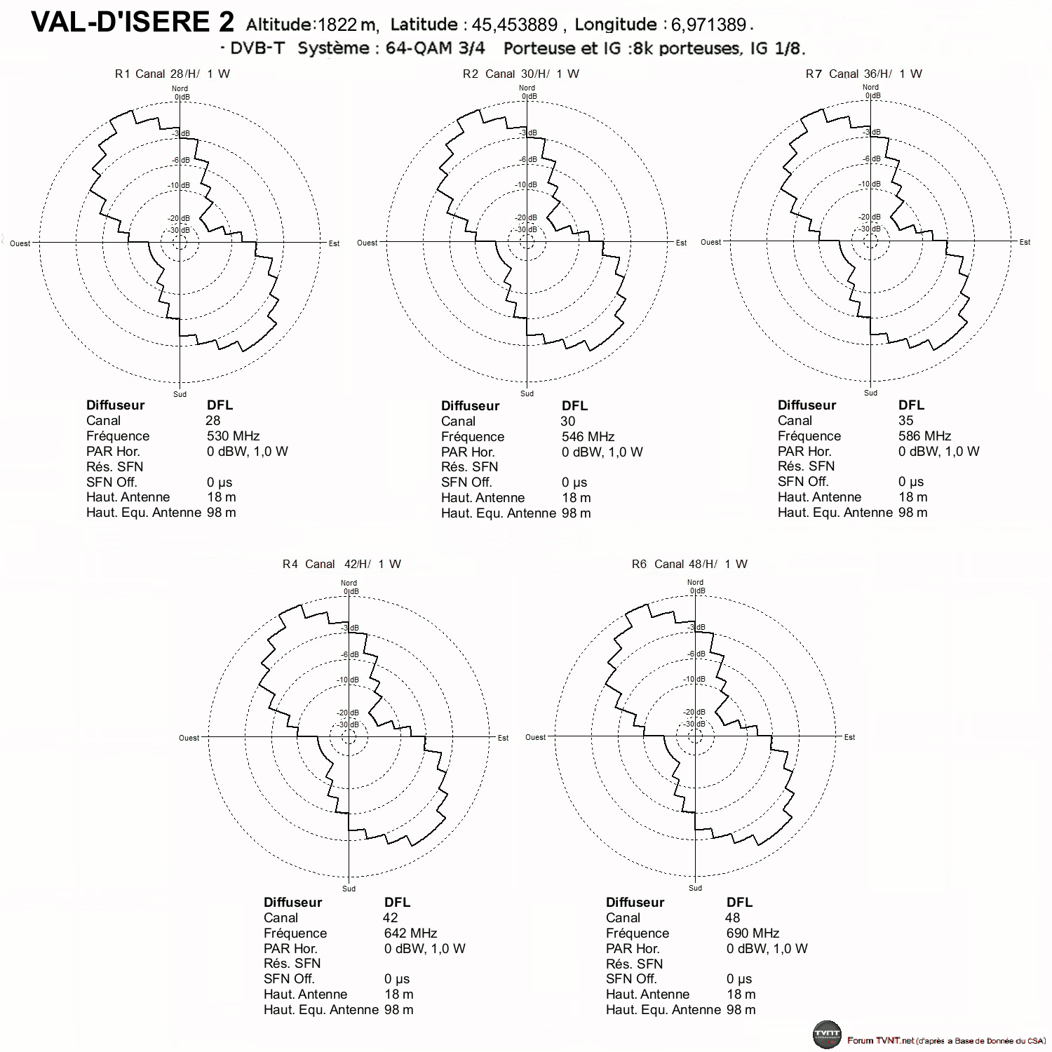

- Val-d’Isère 2 - La Balme.

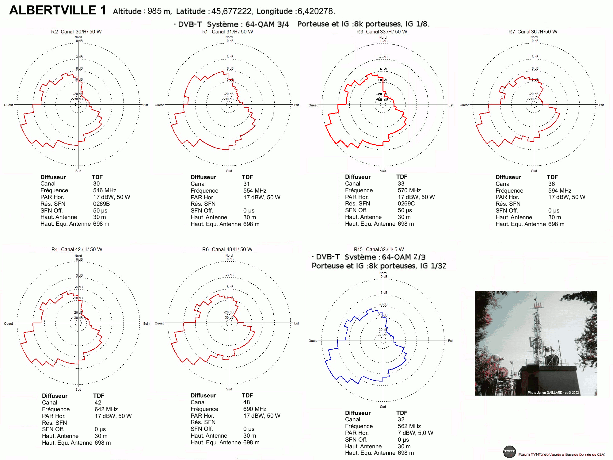

ALBERTVILLE 1 - NORD EST - FORT DU MONT
Émetteur principal.
Il y a 2 pylônes pour la TNT sur le site du Fort du Mont, commune d'Albertville
:arrow: Localisation du pylône TDF, plus utilisé pour la TNT mais qui diffusait le multiplex R3 :
Vu 4801 fois
:arrow: Localisation du pylône TOWERCAST, qui diffuse tous les multiplex de la TNT
:arrow: Composition du multiplex R1:
:arrow: Suite à l'abrogation de l'autorisation de la chaine locale 8 Mont Blanc le multiplex R15 est supprimé
R2: 30H 50W (TOWERCAST).
R1: 31H 50W (TOWERCAST).
R9: 34H 50W (TOWERCAST).
R3: 33H 50W (TDF).
R7: 36H 50W (TOWERCAST).
R4: 42H 50W (TOWERCAST).
R6: 48H 50W (TOWERCAST).

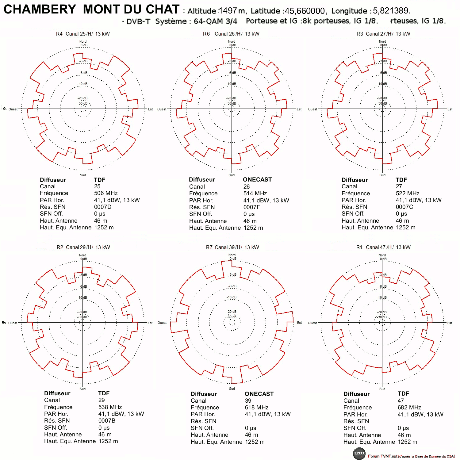

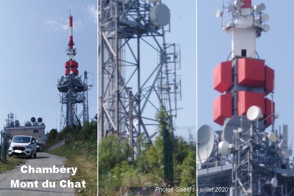

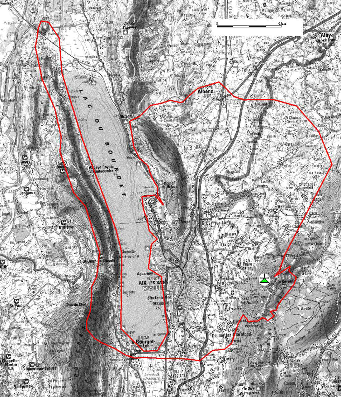

CHAMBÉRY 1 - MONT DU CHAT
Émetteur principal.
:arrow: Localisation du pylône TDF du Mont du Chat, sur la commune du Bourget-du-Lac :
photos Gaël 01, d'autres photos sous ce lien
D'autres photos sont disponibles sur le site de Thierry Vignaudi
R4: 25H 13kW (TDF).
R6: 26H 13kW (TDF).
R3: 27H 13kW (TDF).
R2: 29H 13kW (TDF).
R7: 39H 13kW (TDF).
R1: 47H 13kW (TDF).

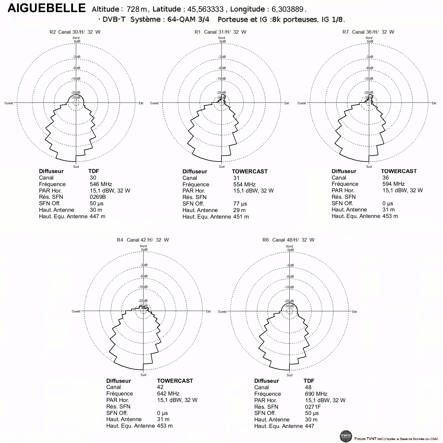

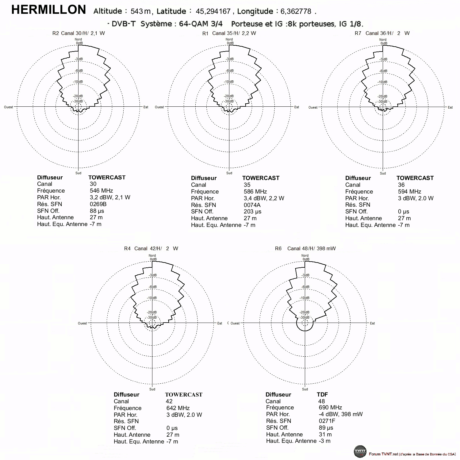

AIGUEBELLE - BONVILLARET
:arrow: Localisation du pylône TDF du Mollard, sur la commune de Bonvillaret.
R2: 30H 32W (TDF).
R1: 31H 32W (TOWERCAST).
R7: 36H 32W (TOWERCAST).
R4: 42H 32W (TOWERCAST).
R6: 48H 32W (TOWERCAST).

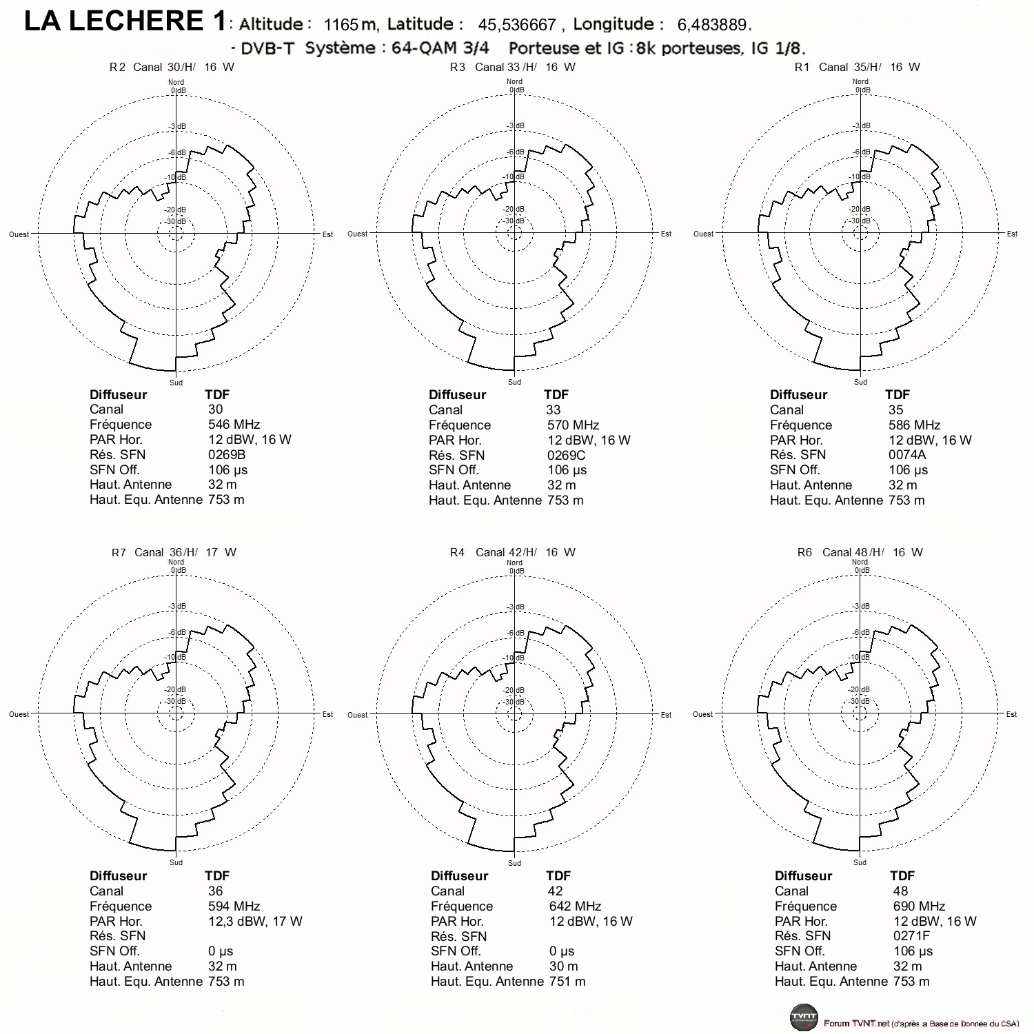

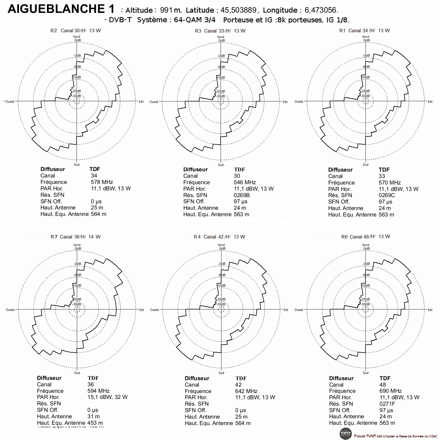

AIGUEBLANCHE 1 - LA LÉCHÈRE
:arrow: Localisation du pylône TDF de Crêt Devin, Doucy, sur la commune de La Léchère.
R1: 25H 13W (TDF). (sur canal 34H avant le 11/06/2024)
R2: 30H 13W (TDF).
R3: 33H 13W (TDF).
R9: 34H 13W (TDF).
R7: 36H 14W (TDF).
R4: 42H 13W (TDF).
R6: 48H 13W (TDF).

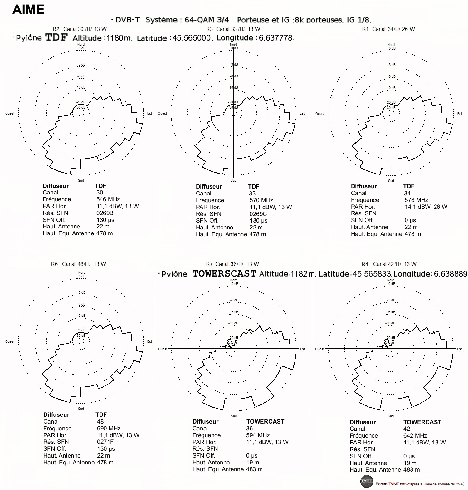

AIME - LA THUILE
Il y a 2 pylônes sur le site de La Thuile, à Granier, commune de Aime-la-Plagne :
:arrow: Localisation du pylône TDF qui diffuse les multiplex R1 à R3 et R6.
:arrow: Localisation du pylône TOWERCAST qui diffuse le multiplex R4 et R7.
:arrow: Caractéristiques techniques des multiplex ( :
R2: 30H 13W (TDF).
R3: 33H 13W (TOWERCAST).
R1: 34H 26W (TDF).
R7: 36H 13W (TOWERCAST).
R4: 42H 13W (TOWERCAST).
R6: 48H 13W (TOWERCAST).

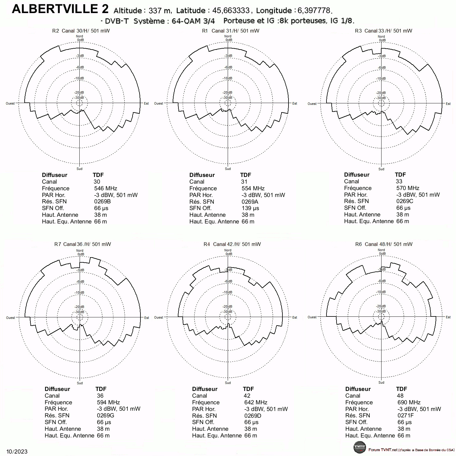

ALBERTVILLE 2 - EYSSERIC
:arrow: Localisation du pylône TDF rue du Lieutenant Eysseric, commune d'Albertville.
R2: 30H 500mW (TDF).
R1: 31H 500mW (TDF).
R3: 33H 500mW (TDF).
R7: 36H 500mW (TDF).
R4: 42H 500mW (TDF).
R6: 48H 500mW (TDF).

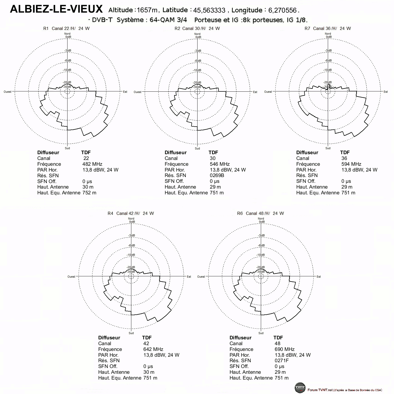

ALBIEZ-LE-VIEUX - COL DE LA TOUSSUIRE
:arrow: Localisation du pylône TDF du Col de la Toussuire, Les Plans du Levant, sur la commune de Fontcouverte-La Toussuire.
R9: 23H 24W (TDF).
R2: 30H 24W (TDF).
R1: 31H 24W (TDF). (sur canal 22H avant le 09/07/2024)
R7: 36H 24W (TDF).
R4: 42H 24W (TDF).
R6: 48H 24W (TDF).

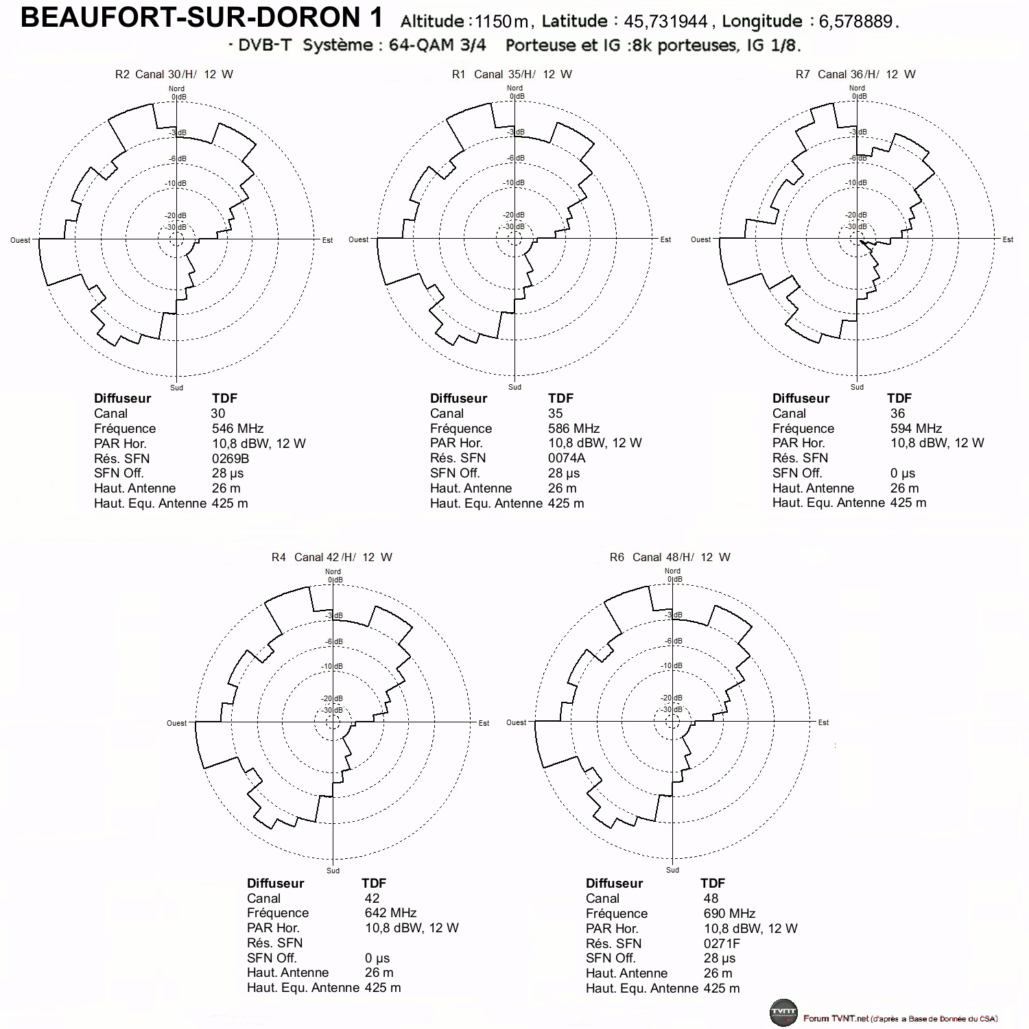

BEAUFORT-SUR-DORON 1 - LES PRÉS
:arrow: Localisation du pylône TDF des Prés, commune de Beaufort.
R2: 30H 12W (TDF).
R1: 35H 12W (TDF).
R7: 36H 12W (TDF).
R4: 42H 12W (TDF).
R6: 48H 12W (TDF).

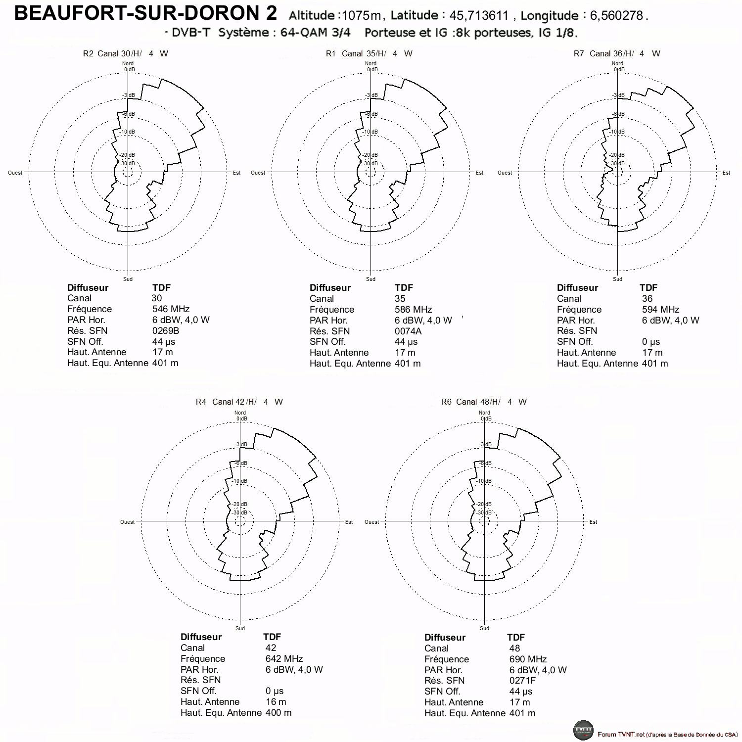

BEAUFORT-SUR-DORON 2 - LA PICHE
:arrow: Localisation du pylône TDF de La Piche, commune de Beaufort.
R2: 30H 4W (TDF).
R1: 35H 4W (TDF).
R7: 36H 4W (TDF).
R4: 42H 4W (TDF).
R6: 48H 4W (TDF).

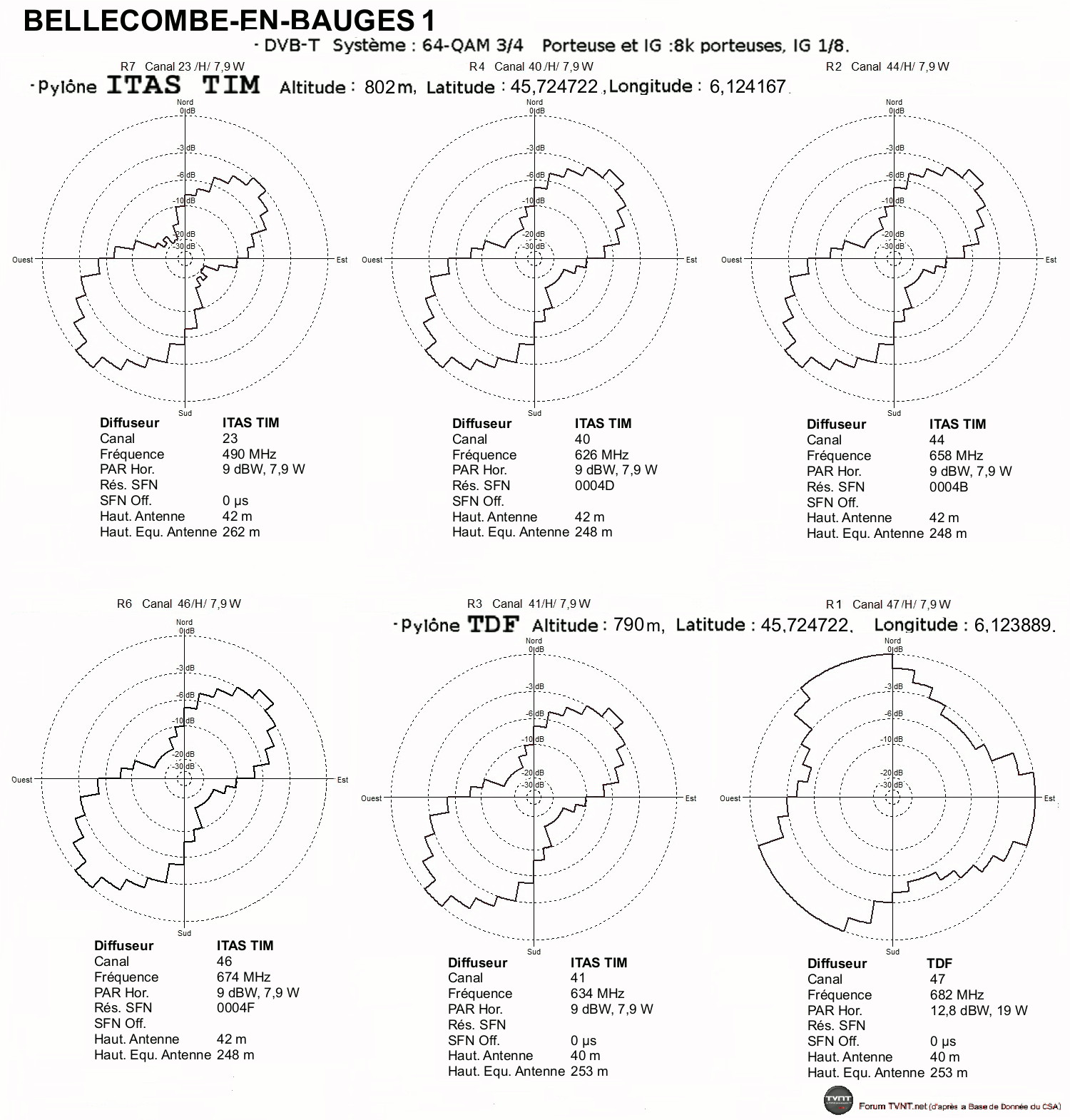

BELLECOMBE-EN-BAUGES 1 - LA RAVIÈRE
Il y a 2 pylônes pour la TNT sur le site de La Ravière, sur la commune de La Motte-en-Bauges :
:arrow: Localisation du pylône TDF qui diffuse les multiplex R1 et R2.
:arrow: Localisation du pylône ITAS TIM qui diffuse les multiplex R3, R4, R6 et R7.
R7: 23H 7,9W (TDF).
R4: 40H 7,9W (TDF).
R3: 41H 7,9W (TDF).
R2: 44H 7,9W (TDF).
R6: 46H 7,9W (TDF).
R1: 47H 19W (TDF).

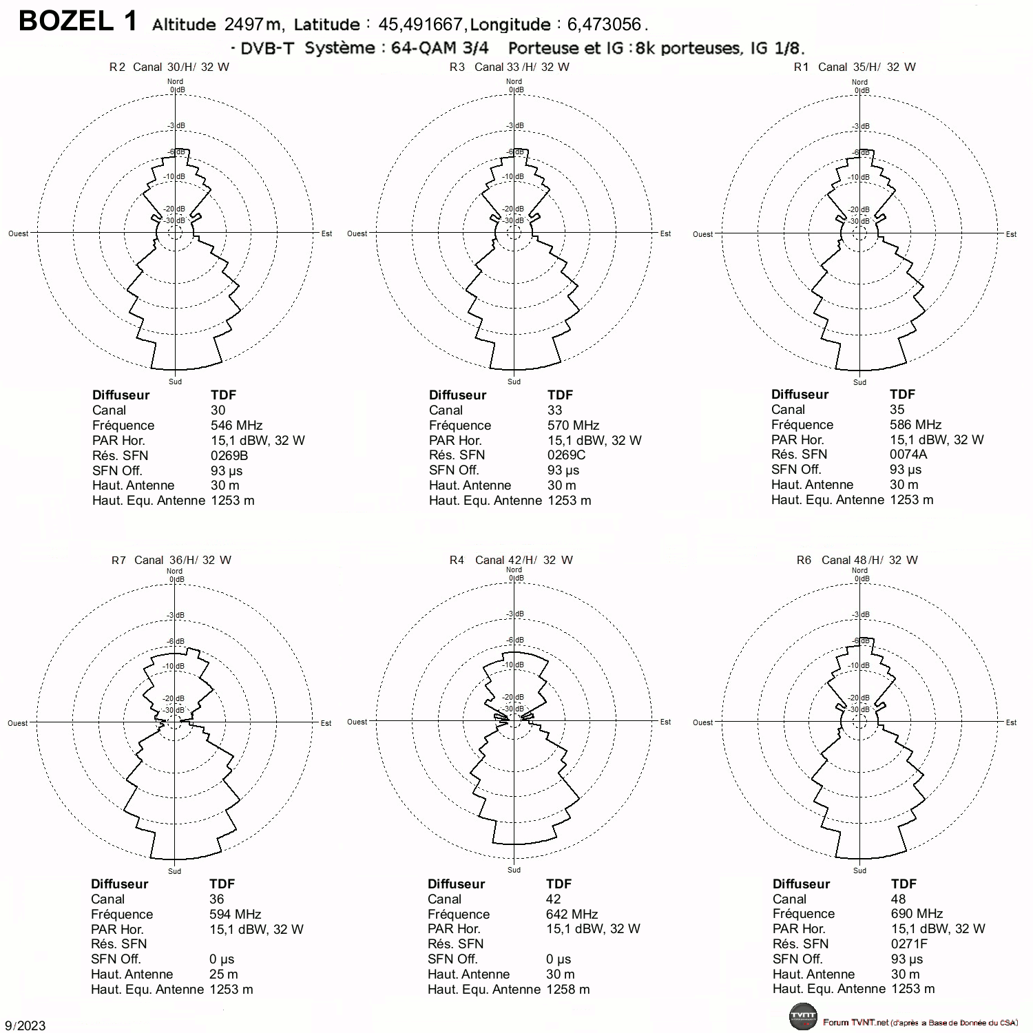

BOZEL 1 - MACOT
:arrow: Localisation du pylône TDF de La Grande Rochette, sur la commune de Macot-La Plagne.
R2: 30H 32W (TDF).
R3: 33H 32W (TDF).
R1: 35H 32W (TDF).
R7: 36H 32W (TDF).
R4: 42H 32W (TDF).
R6: 48H 32W (TDF).
Le fichier joint Bozel 1 .JPG n’est plus disponible.

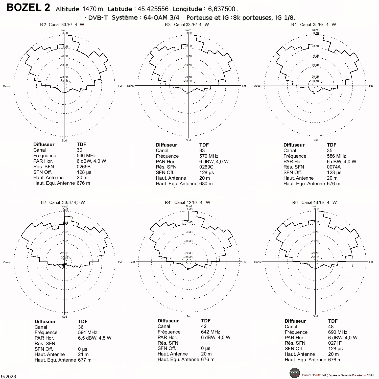

BOZEL 2 - MONTGELA

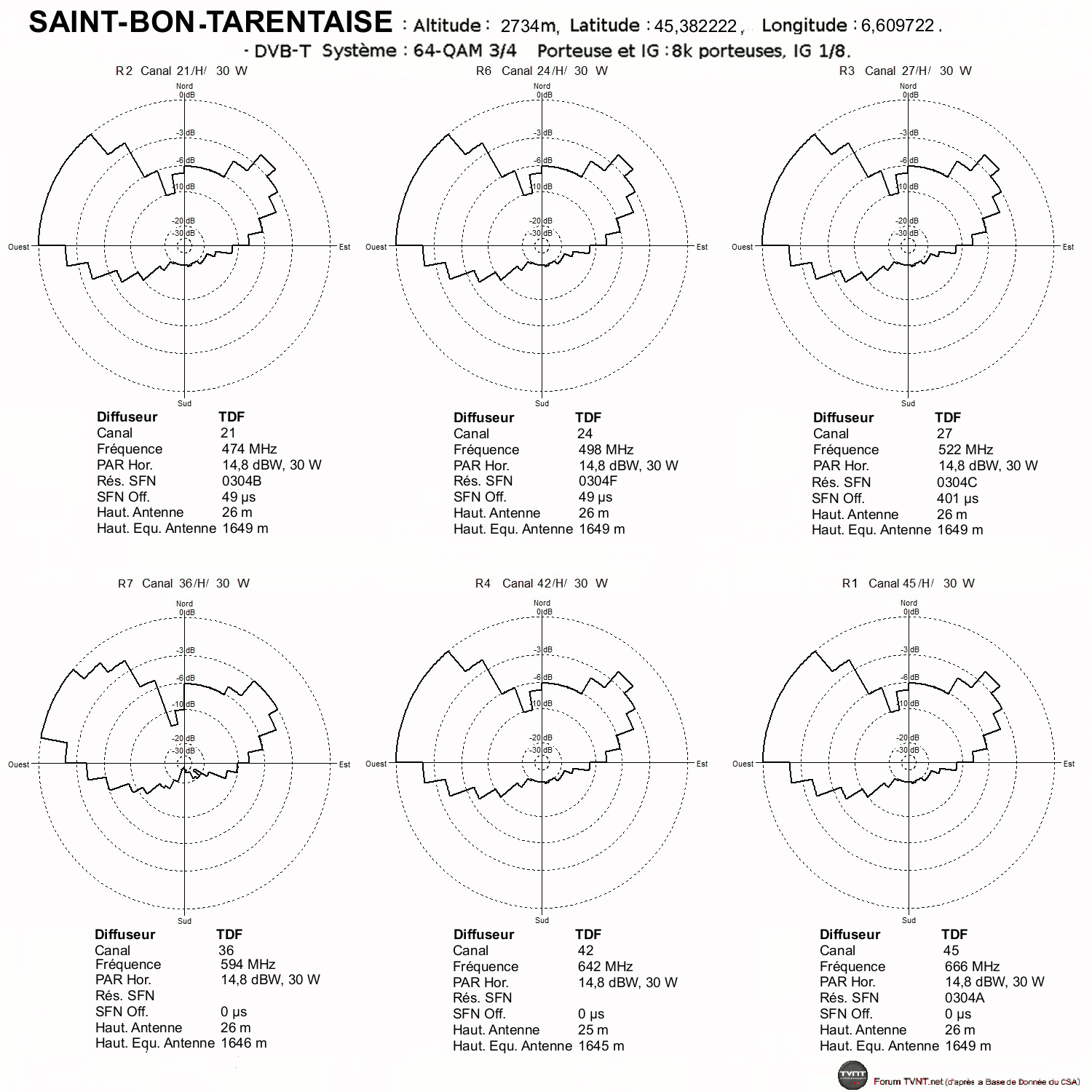

Il y a 2 pylônes pour la TNT sur le site des Brigues, Montgela, sur la commune de Saint-Bon-Tarentaise :
:arrow: Localisation du pylône TDF des Brigues, à Saint-Bon-Tarentaise, commune de Courchevel.
R2: 30H 4W (TDF).
R3: 33H 4W (TDF).
R1: 35H 4W (TDF).
R7: 36H 4,5W (TDF).
R4: 42H 4W (TDF).
R6: 48H 4W (TDF).

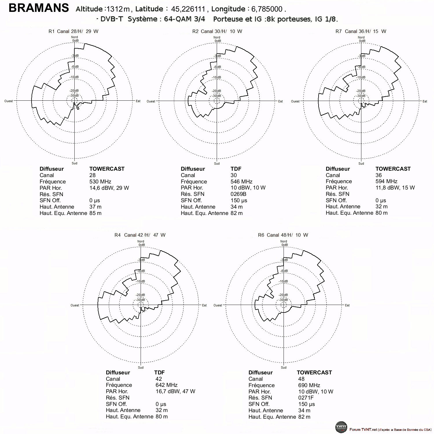

BRAMANS - LES RIFLES
:arrow: Localisation du pylône TDF des Rifles, à Bramans, commune de Val-Cenis.
R1: 28H 29W (TOWERCAST).
R2: 30H 10W (TDF).
R7: 36H 15W (TOWERCAST).
R4: 42H 47W (TOWERCAST).
R6: 48H 10W (TOWERCAST).

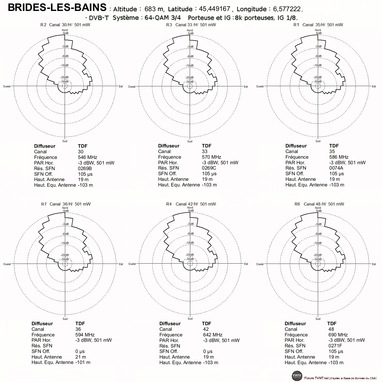

BRIDES-LES-BAINS - LA PERRIÈRE - CHAMPETEL
:arrow: Localisation du pylône TDF de Champétel, à La Perrière, commune de Courchevel.
R1: 35H 500mW (TDF).

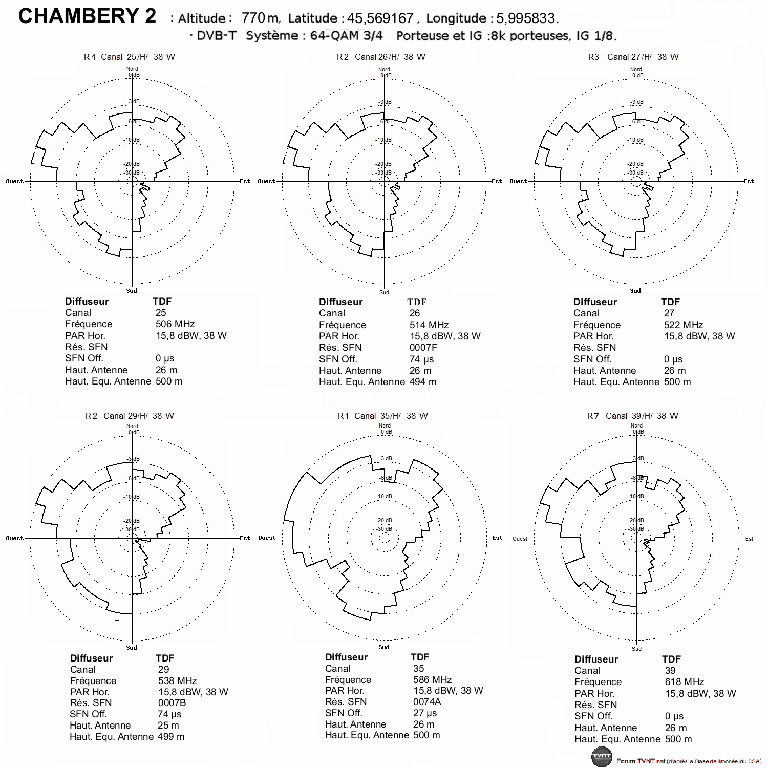

CHAMBÉRY 2 - CURIENNE
:arrow: Localisation du pylône TDF de La Roche, sur la commune de Curienne.
R4: 25H 38W (TDF).
R6: 26H 38W (TDF).
R3: 27H 38W (TDF).
R2: 29H 38W (TDF).
R1: 35H 38W (TDF).
R7: 39H 38W (TDF).

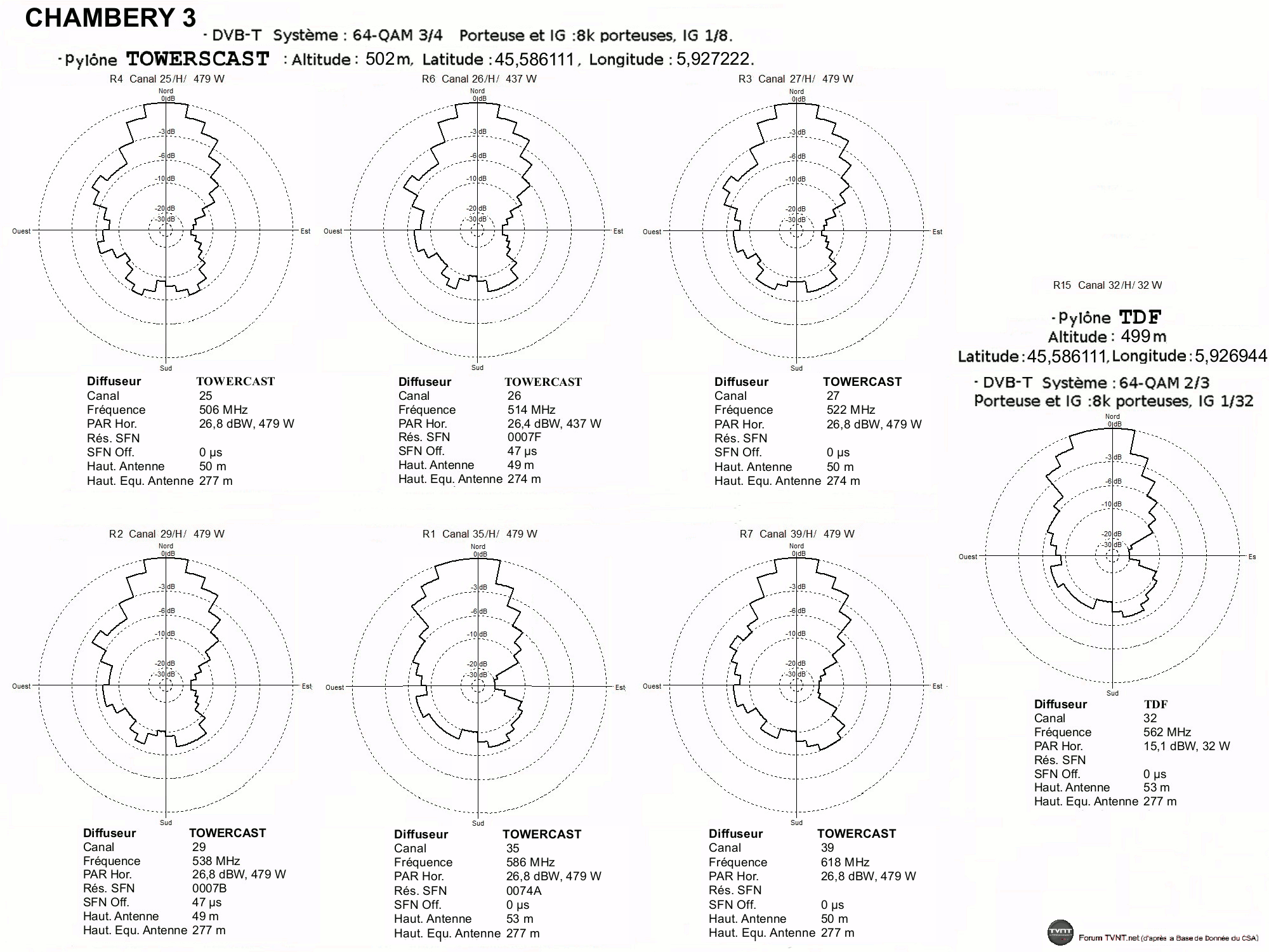

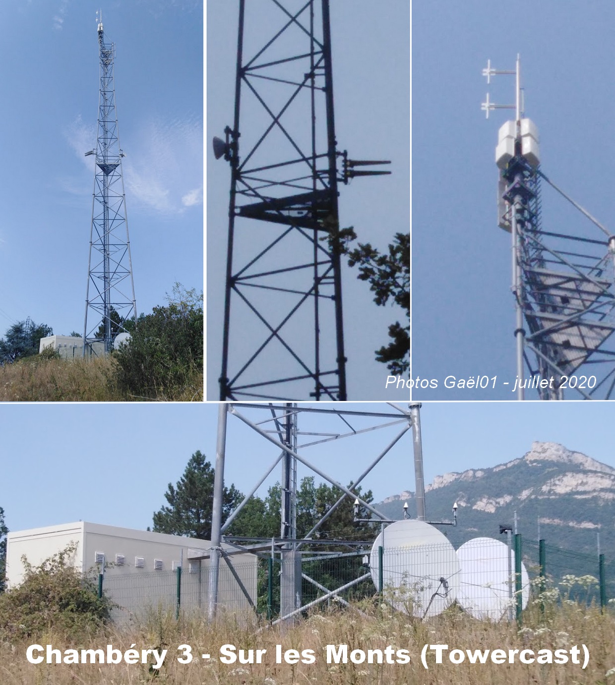

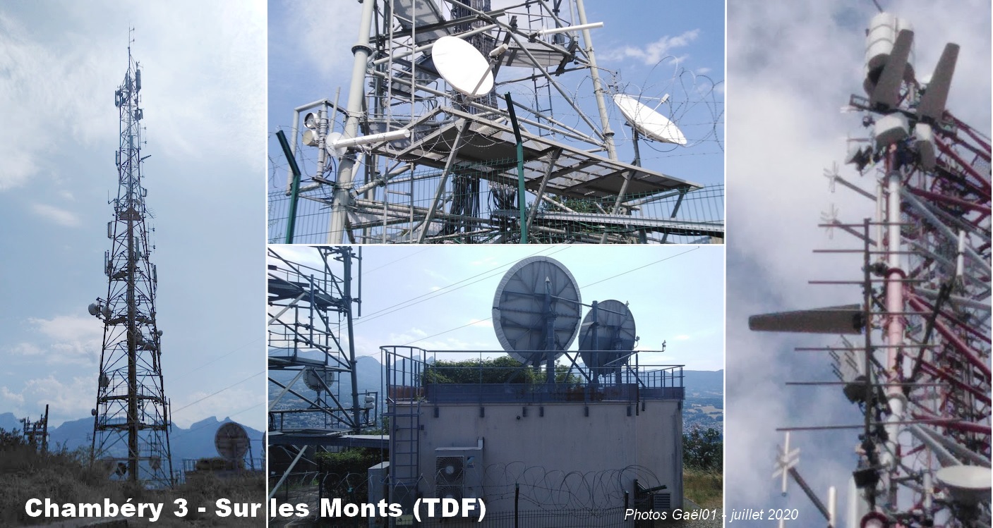

CHAMBÉRY 3 - LES MONTS
Il y a 2 pylônes pour la TNT sur le site des Monts :
:arrow: Localisation du pylône TDF des Monts, commune de Chambéry, qui n'est plus utilisé pour la TNT, mais diffusait le multiplex R15 (8 Mont Blanc) :
D'autres photos sur le site de Thierry Vignaud
:arrow: Localisation du pylône TOWERCASTdes Monts, sur la commune de Bassens, qui diffuse les multiplex R1 à R4, R6, R7 et R9 :
R4: 25H 480W (TOWERCAST).
R6: 26H 440W (TOWERCAST).
R3: 27H 480W (TOWERCAST).
R2: 29H 480W (TOWERCAST).
R9: 34H 501W (TOWERCAST).
R1: 35H 480W (TOWERCAST).
R7: 39H 480W (TOWERCAST).

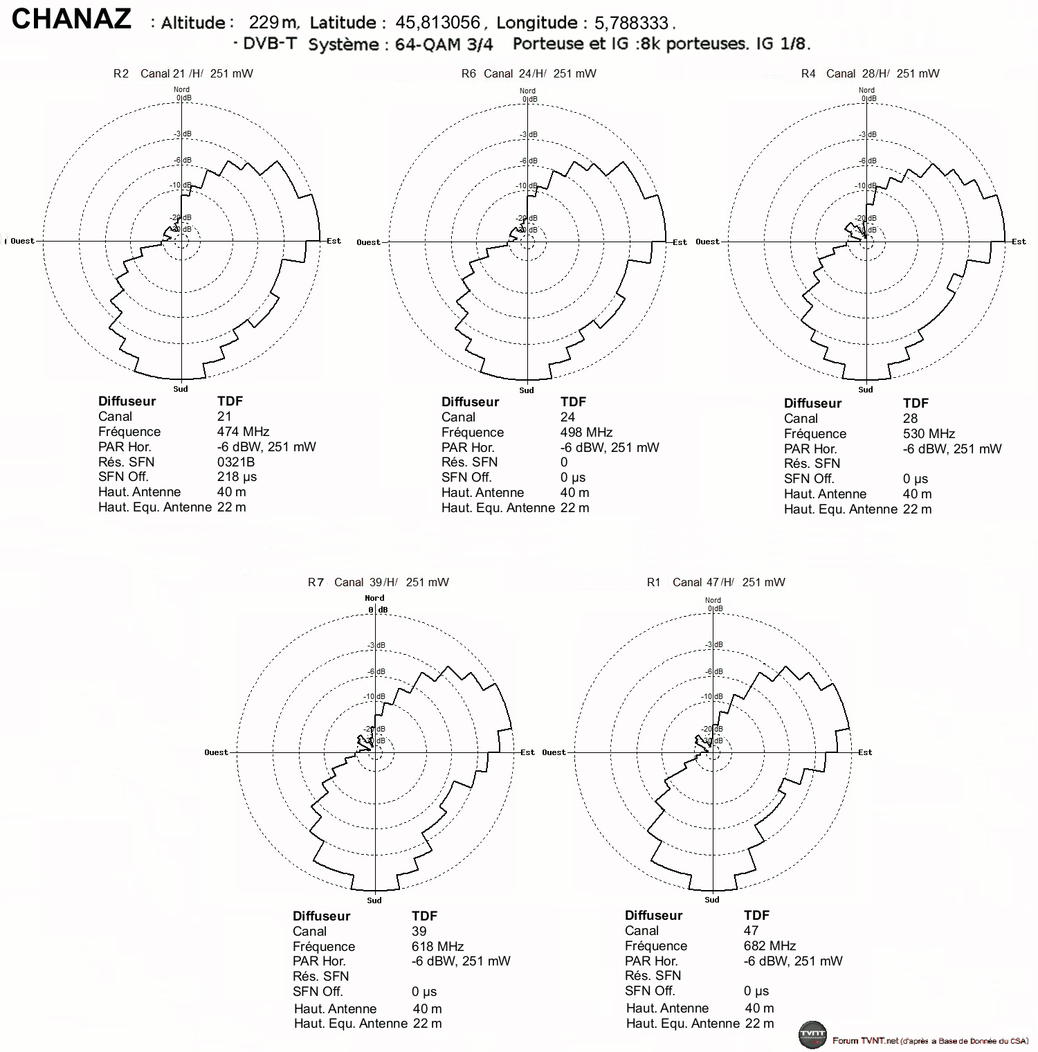

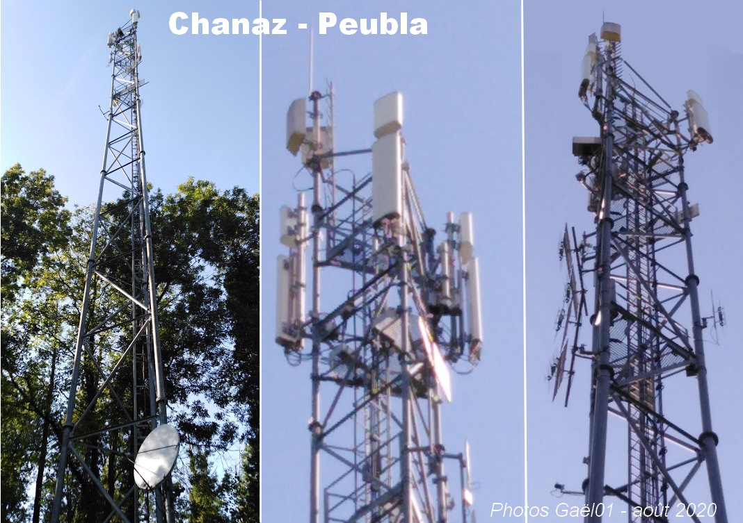

CHANAZ - PEUBLA
:arrow: Localisation du pylône TDF de Pzubla, commune de Chanaz.
R2: 21H 250mW (TDF).
R6: 24H 250mW (TDF).
R4: 28H 250mW (TDF).
R7: 39H 250mW (TDF).
R1: 47H 250mW (TDF).

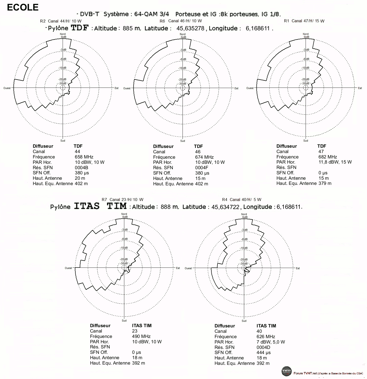

ÉCOLE - LES JARSINS
Il y a 2 pylônes pour la TNT sur le site des Jarsins, commune d'École :
:arrow: Localisation du pylône TDF qui diffuse les multiplex R1, R2 et R6.
:arrow: Localisation du pylône ITAS TIM qui diffuse les multiplex R4 et R7.
R7: 23H 10W (TDF).
R4: 40H 5W (TDF).
R2: 44H 10W (TDF).
R6: 46H 10W (TDF).
R1: 47H 15W (TDF).

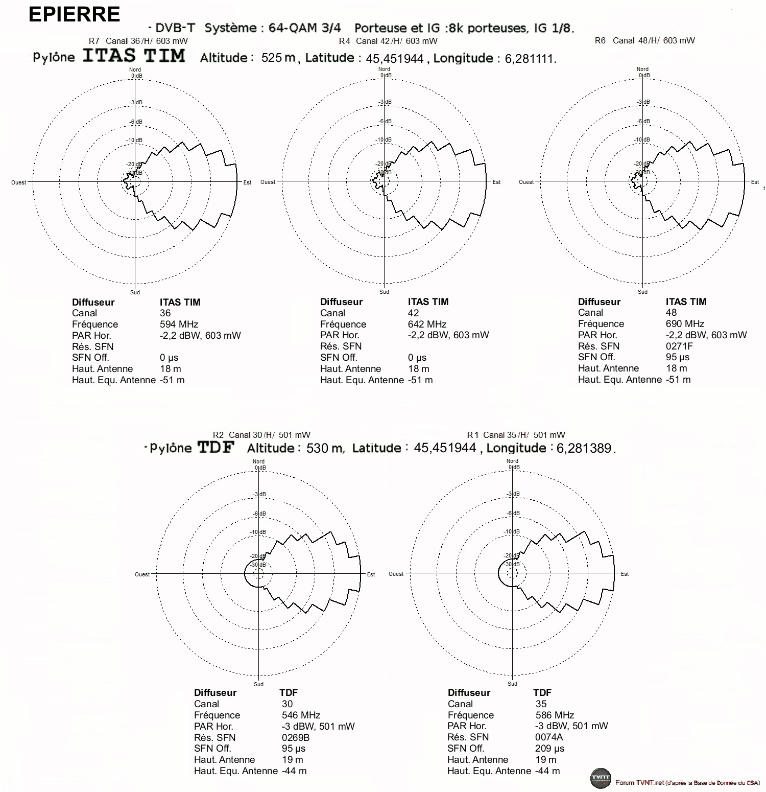

ÉPIERRE - LE MERLE
Il y a 2 pylônes pour la TNT sur le site des Barotières, Le Merle, sur la commune de Saint-Léger :
:arrow: Localisation du pylône ITAS TIM qui diffuse le multiplex R4, R6 et R7.
R7: 36H 603mW (TDF).
R4: 42H 603mW (TDF).
R6: 48H 603mW (TDF).

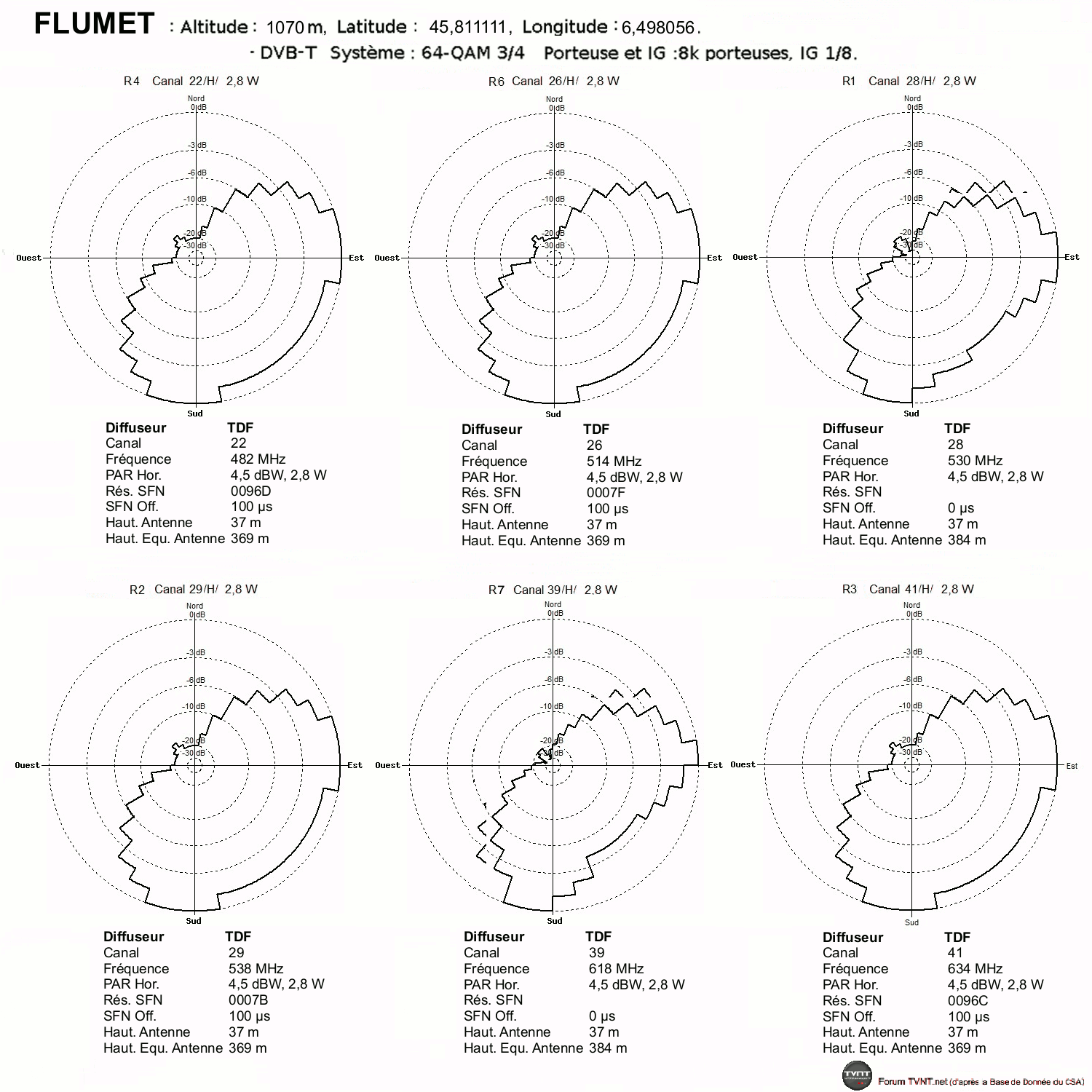

FLUMET - LES COMBES
:arrow: Localisation du pylône TDF des Combes, commune de Flumet.
R4: 22H 2,8W (TDF).
R6: 26H 2,8W (TDF).
R1: 28H 2,8W (TDF).
R2: 29H 2,8W (TDF).
R7: 39H 2,8W (TDF).
R3: 41H 2,8W (TDF).

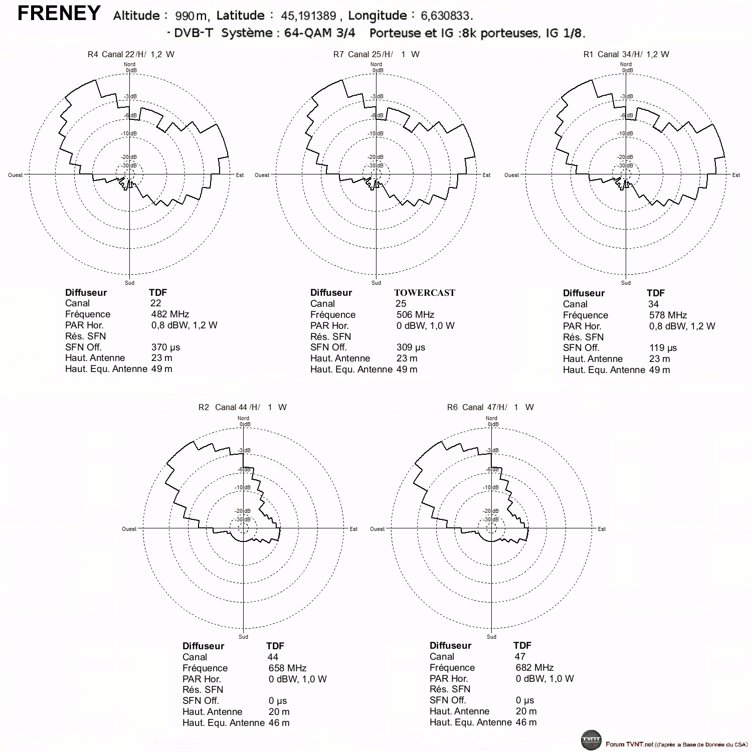

FRENEY - RÉSERVOIR D'EAU
:arrow: Localisation du pylône TDF de Joly, commune de Freney.
R4: 22H 1,2W (TOWERCAST).
R7: 25H 1W (TOWERCAST).
R1: 34H 1,2W (TOWERCAST).
R2: 44H 1W (TDF).
R6: 47H 1W (TOWERCAST).

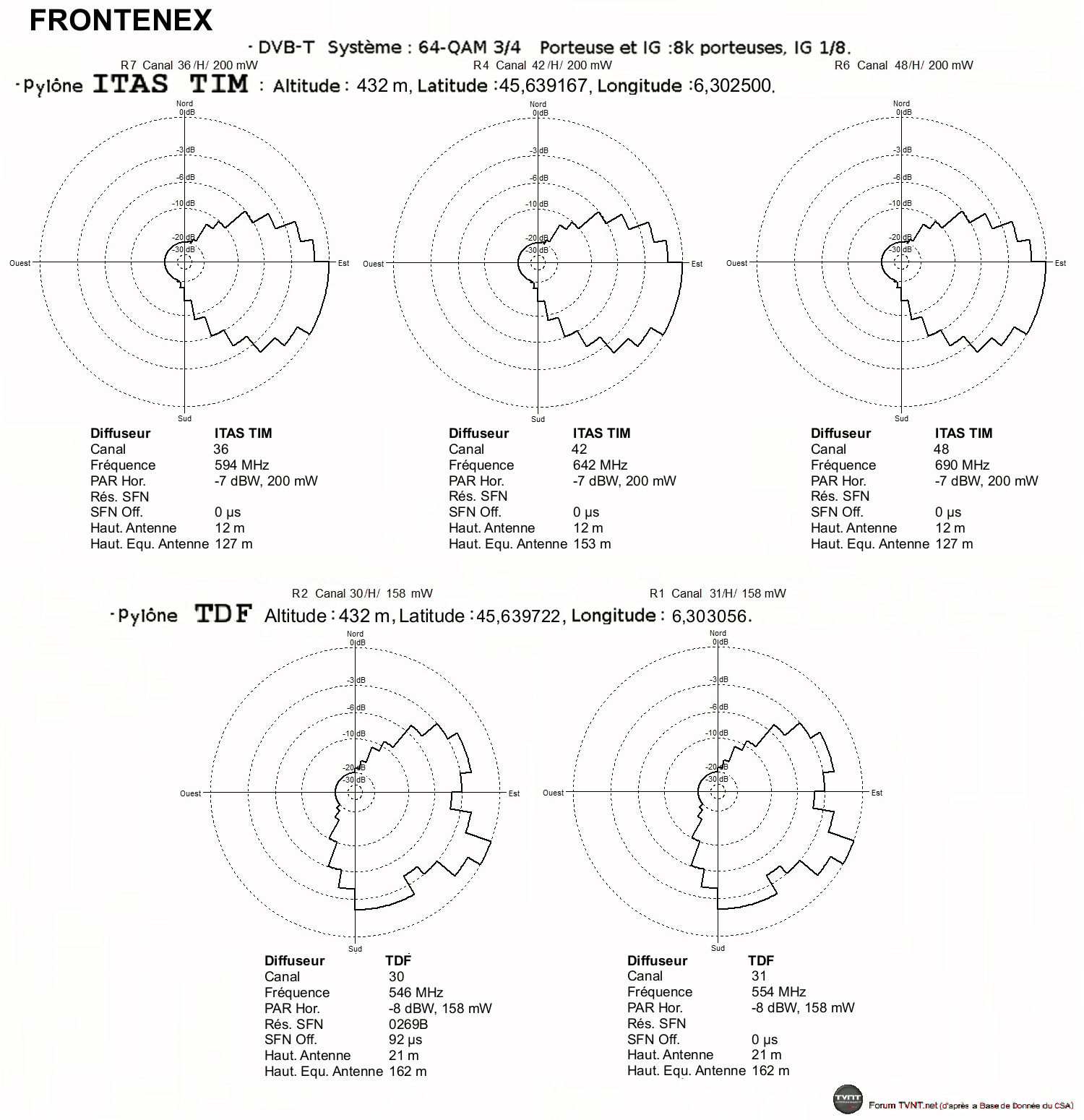

FRONTENEX - LES REYS
Il y a 2 pylônes pour la TNT sur le site des Reys, commune de Frontenex :
:arrow: Localisation du pylône ITAS TIM qui diffuse les multiplex R4, R6 et R7.
R2: 30H 160mW (TDF).
R1: 31H 160mW (TDF).
R7: 36H 200mW (TDF).
R4: 42H 200mW (TDF).
R6: 48H 200mW (TDF).

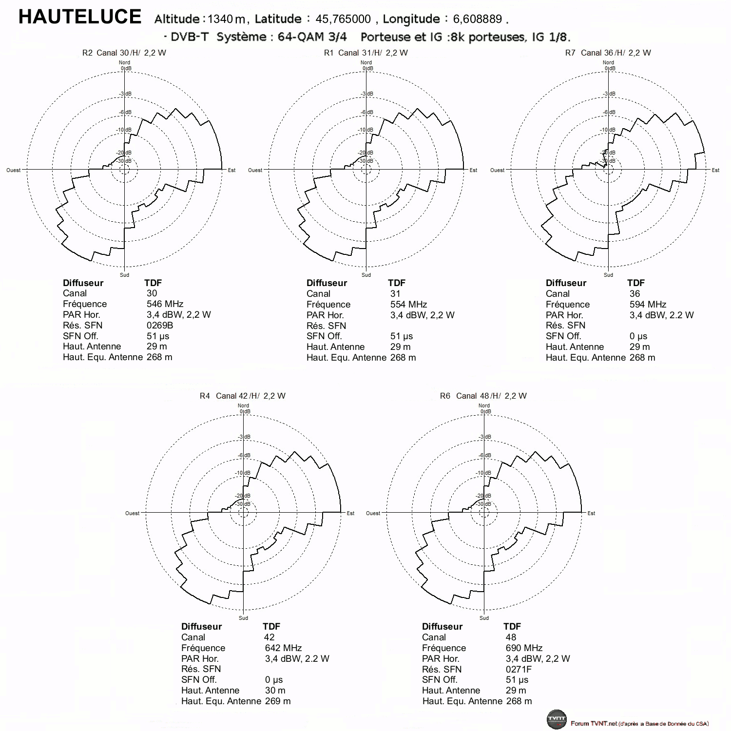

HAUTELUCE - LES PÉGIRES
:arrow: Localisation du pylône TDF de La Croix, commune de Hauteluce.
R2: 30H 2,2W (TDF).
R1: 31H 2,2W (TDF).
R7: 36H 2,2W (TDF).
R4: 42H 2,2W (TDF).
R6: 48H 2,2W (TDF).
HERMILLON - ROUTE DE SAINT-JEAN
:arrow: Localisation du pylône TDF des Trois Noyers, à Hermillon, commune de La Tour-en-Maurienne :
Image Photo de Adkoski
R2: 30H 2,1W (TOWERCAST).
R1: 35H 2,2W (TOWERCAST).
R7: 36H 2W (TOWERCAST).
R4: 42H 2W (TOWERCAST).
R6: 48H 400mW (TOWERCAST).

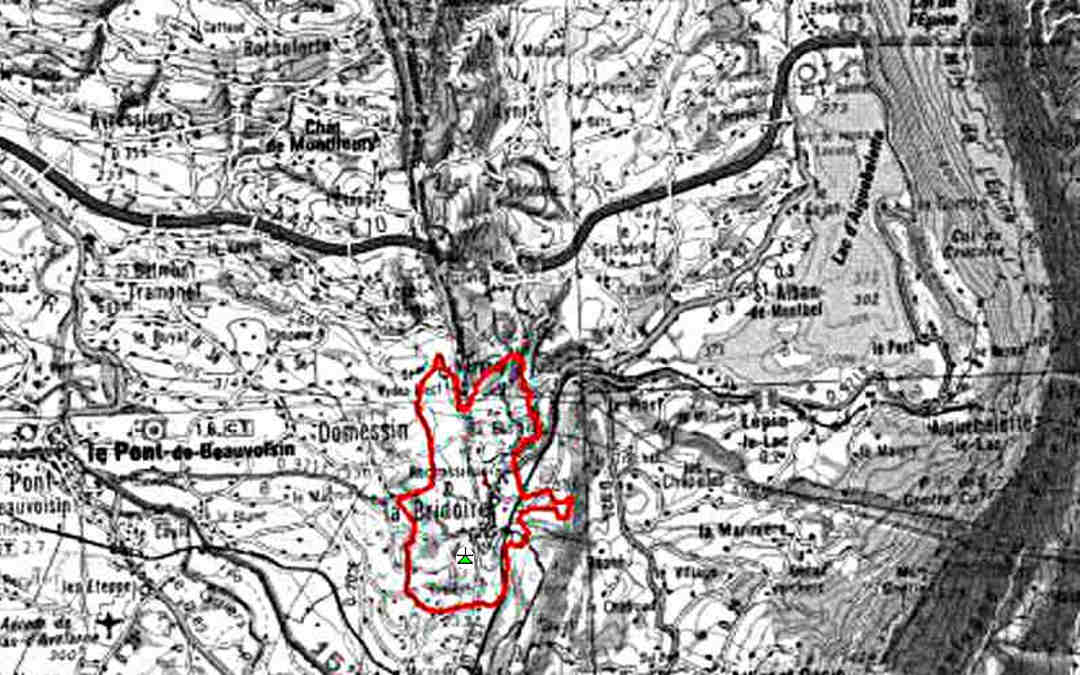

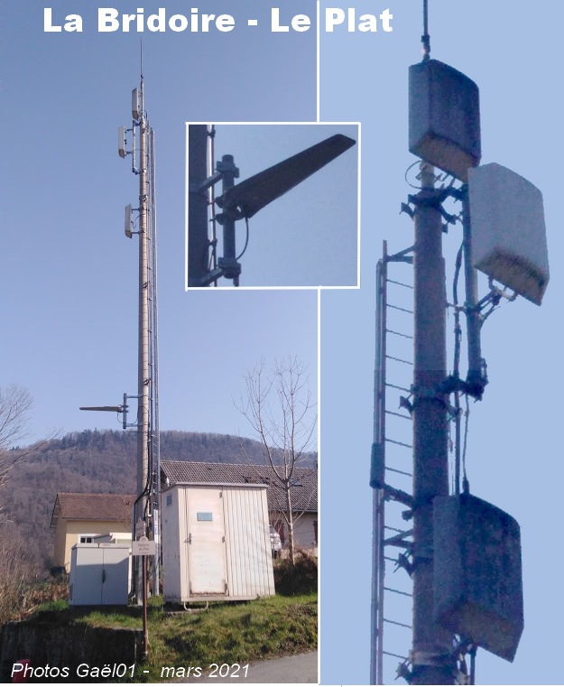

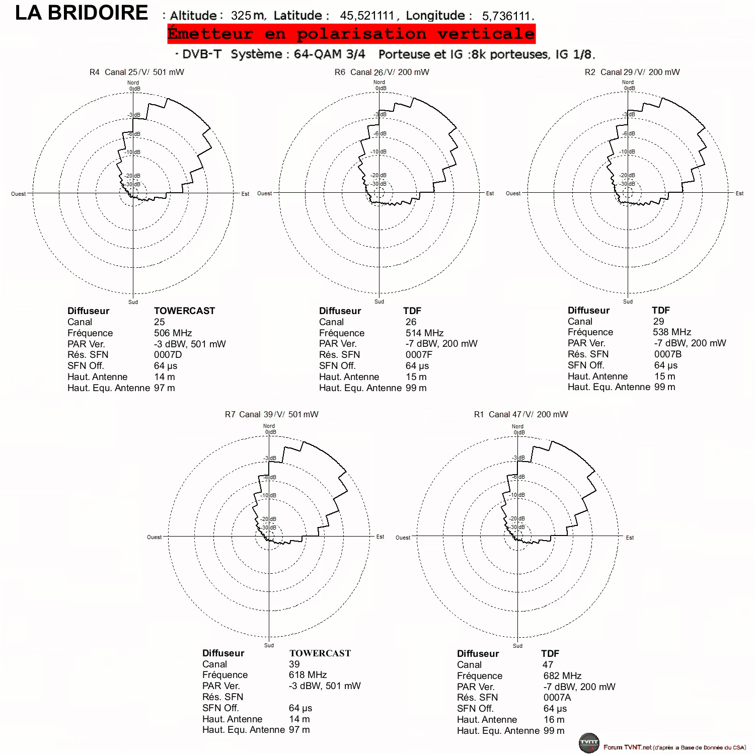

LA BRIDOIRE - SUD OUEST - LE PLAT
:arrow: Localisation du pylône TDF du Plat, commune de La Bridoire.
R4: 25V 501mW (TOWERCAST).
R6: 26V 200mW (TOWERCAST).
R2: 29V 200mW (TDF).
R7: 39V 501mW (TOWERCAST).
R1: 47V 200mW (TOWERCAST).

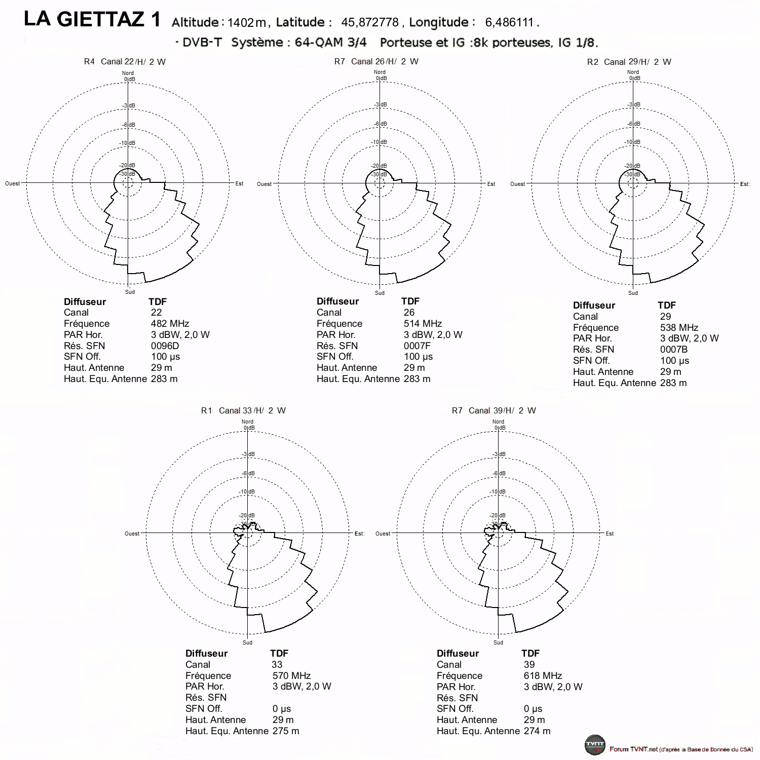

LA GIETTAZ 1- NORD - LES COMBES
:arrow: Localisation du pylône TDF des Combes, commune de La Giettaz.
R4: 22H 2W (TDF).
R6: 26H 2W (TDF).
R2: 29H 2W (TDF).
R1: 33H 2W (TDF).
R7: 39H 2W (TDF).
LA LÉCHÈRE 1 - MOLENÇON
:arrow: Localisation du pylône TDF de Molençon, commune de La Léchère.
R2: 30H 16W (TDF).
R3: 33H 16W (TDF).
R1: 35H 16W (TDF).
R7: 36H 17W (TDF).
R4: 42H 16W (TDF).
R6: 48H 16W (TDF).

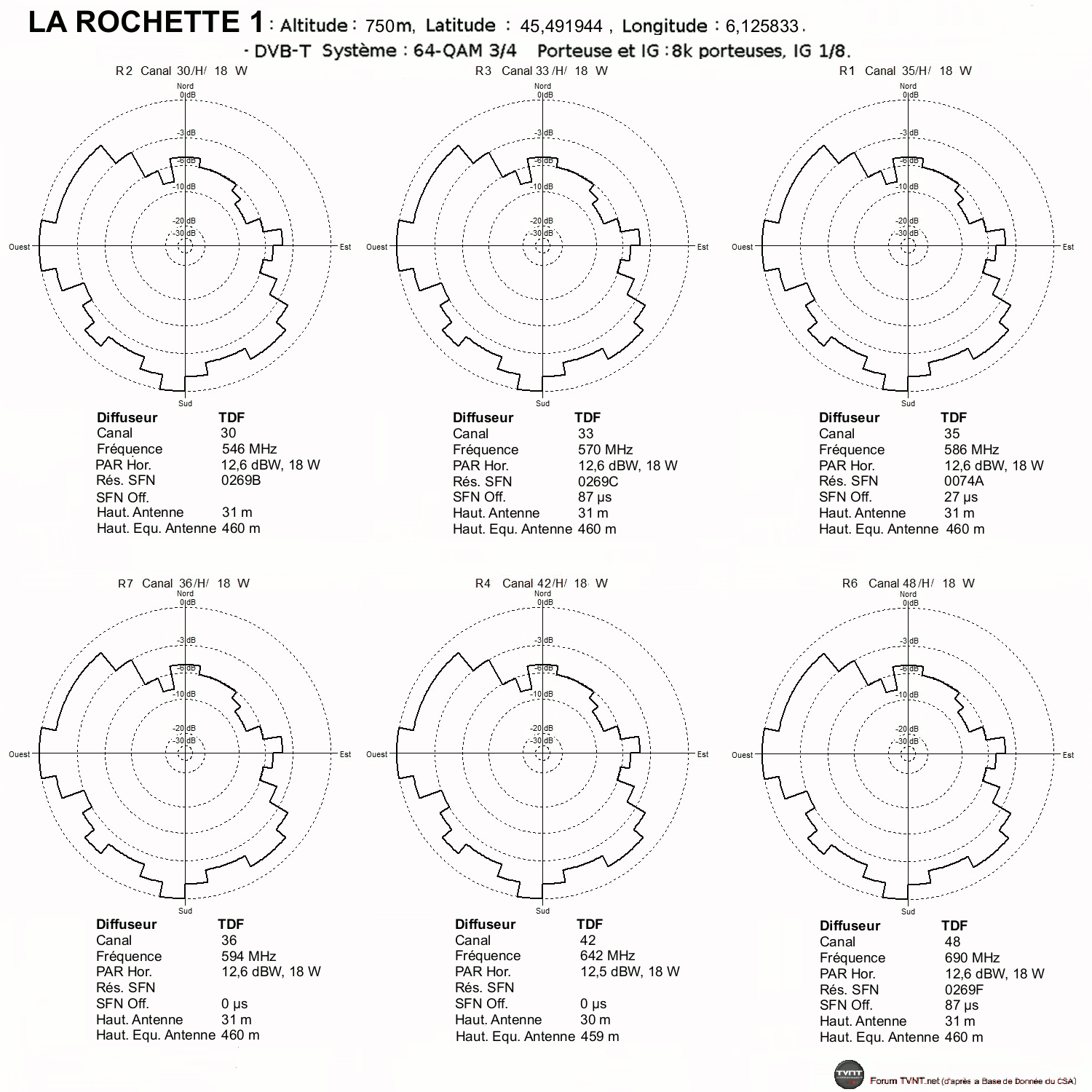

LA ROCHETTE 1 - NORD - TOURS DE MONTMAYEUR
:arrow: Localisation du pylône TDF des Tours de Montmayeur, commune de Villard-Sallet.
R2: 30H 18W (TDF).
R3: 33H 18W (TDF).
R1: 35H 18W (TDF).
R7: 36H 18W (TDF).
R4: 42H 18W (TDF).
R6: 48H 18W (TDF).

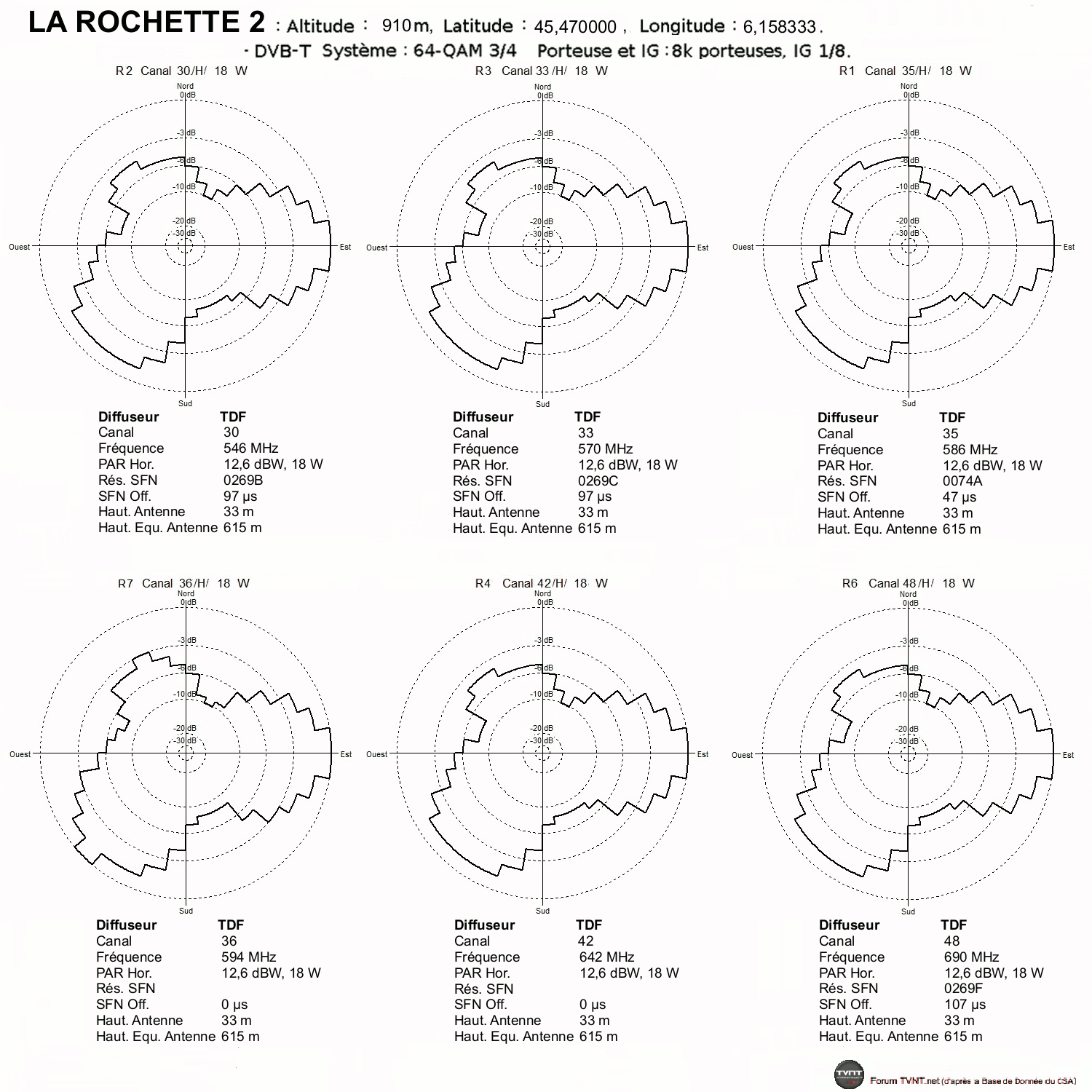

LA ROCHETTE 2 - EST - PIC DE L'HUILE
:arrow: Localisation du pylône TDF du Pic de l'Huile, commune de La Table.
R2: 30H 18W (TDF).
R3: 33H 18W (TDF).
R1: 35H 18W (TDF).
R7: 36H 18W (TDF).
R4: 42H 18W (TDF).
R6: 48H 18W (TDF).

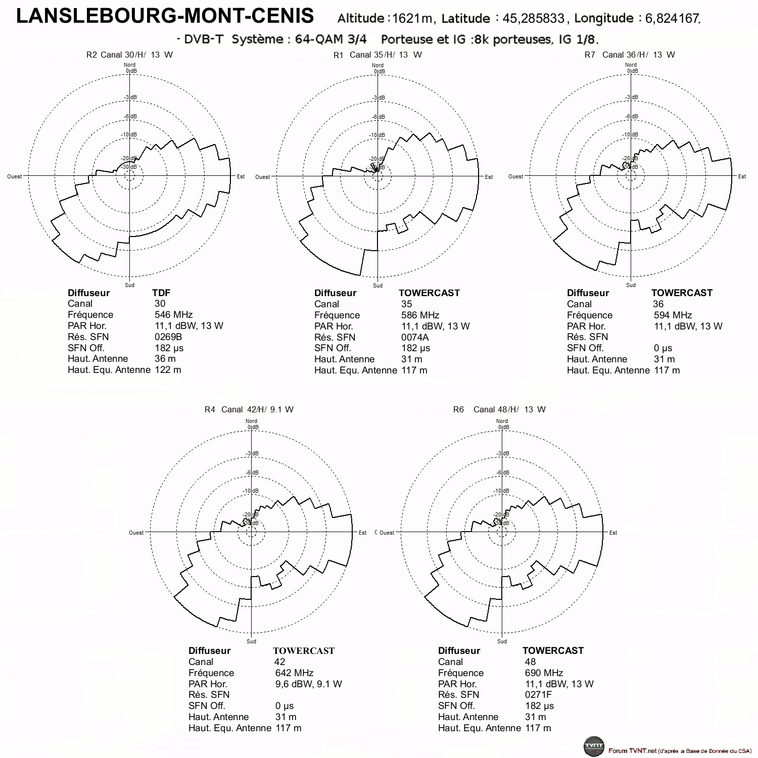

LANSLEBOURG-MONT-CENIS - CHALET DE COIN
:arrow: Localisation du pylône TDF du Coin, à Termignon, commune de Val-Cenis.
R2: 30H 13W (TDF).
R1: 35H 13W (TOWERCAST).
R4: 42H 9,1W (TOWERCAST).

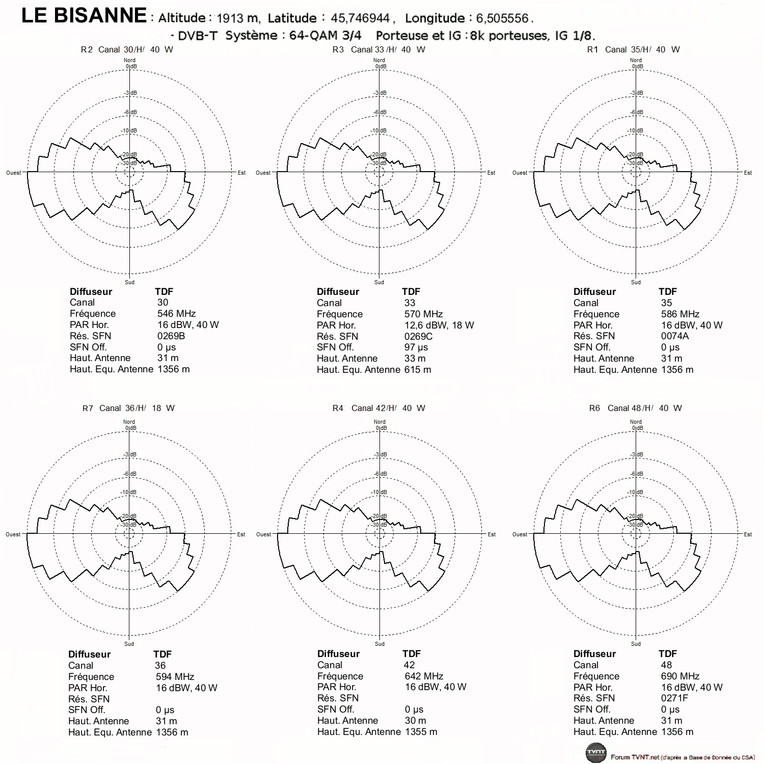

LE BISANNE - VLLARD-SUR-DORON - LE SIGNAL DE BISANNE
:arrow: Localisation du pylône TDF du Signal de Bisanne, sur la commune de Villard-sur-Doron.
R2: 30H 40W (TDF).
R3: 33H 40W (TDF).
R1: 35H 40W (TDF).
R7: 36H 40W (TDF).
R4: 42H 40W (TDF).
R6: 48H 40W (TDF).

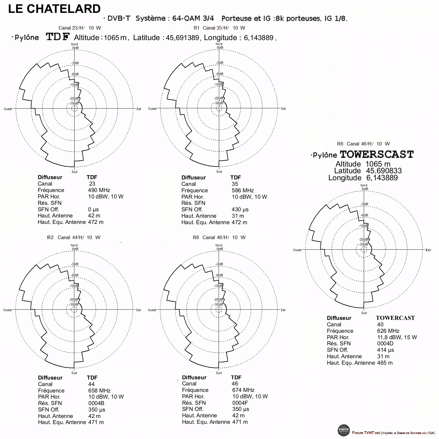

Il y a 2 pylônes pour la TNT sur le site des Garins, commune du Châtelard :
:arrow: Localisation du pylône TDF, qui diffuse les multiplex R1, R2, R6 et R7.
:arrow: Localisation du pylône TOWERCAST, qui diffuse le multiplex R4.
R7: 23H 10W (TDF).
R1: 35H 10W (TDF).
R4: 40H 15W (TDF).
R2: 44H 10W (TDF).
R6: 46H 10W (TDF).

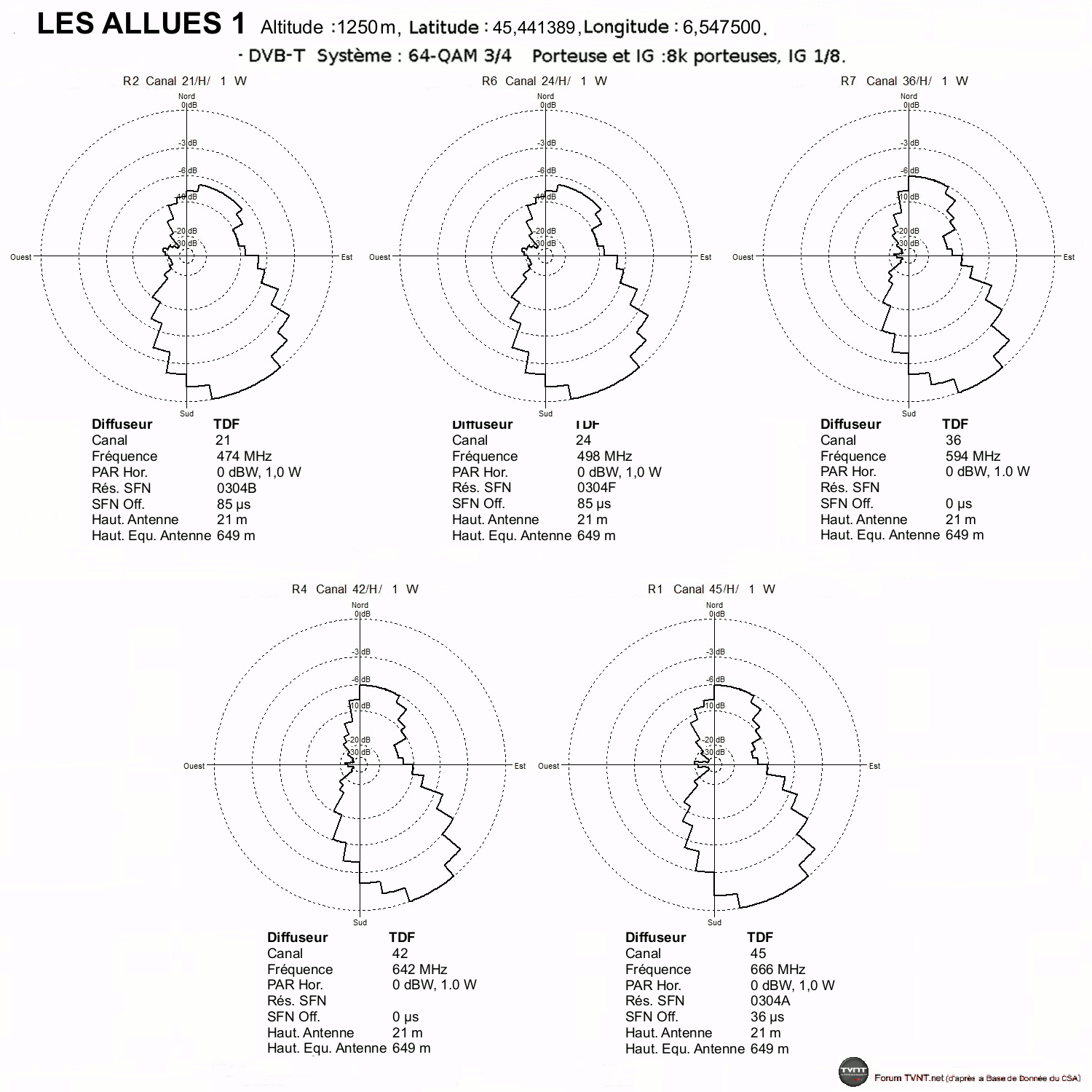

LES ALLUES 1- LE VILLARD
:arrow: Localisation du pylône de la communauté de commune, au lieu dit Le Villard, commune des Allues.
Le pylône TDF du Villard n'est plus utilisé pour la TNT.
:arrow: Caractéristiques techniques des multiplex:
R2: 21H 1W (TDF).
R6: 24H 1W (TDF).
R7: 36H 1W (TDF).
R4: 42H 1W (TDF).
R1: 45H 1W (TDF).

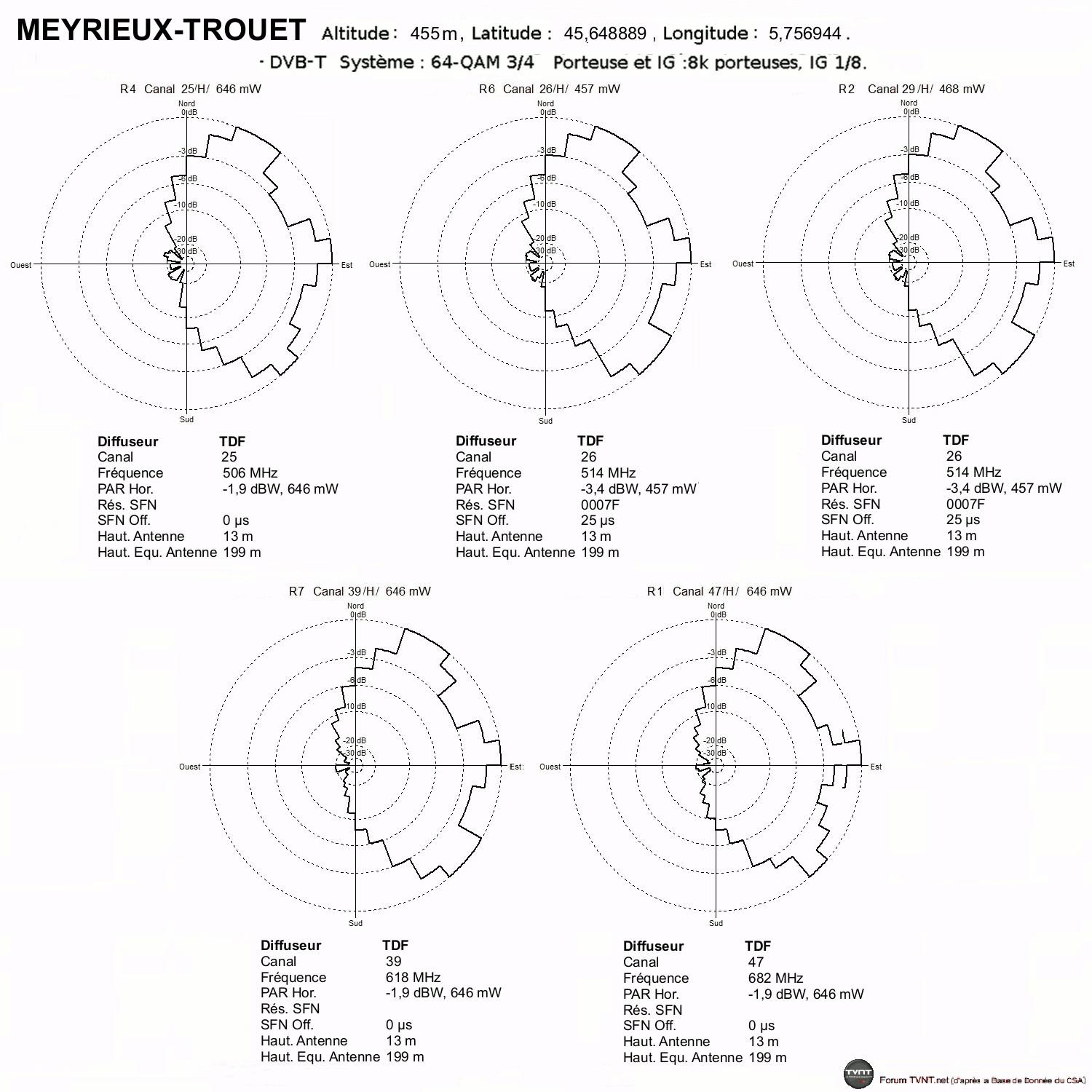

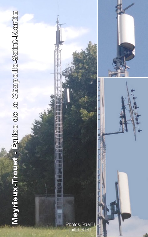

MEYRIEUX-TROUET - LA CHAPELLE SAINT MARTIN
Cet émetteur sera arrété le 24 novembre 2026 suite aux décisions de l'ARCOM n° 2026-394 et 2026-395 du 8 juillet 2026.
:arrow: Localisation du pylône TDF de l'Église, sur la commune de La Chapelle-Saint-Martin.
R4: 25H 650mW (TDF).
R6: 26H 460mW (TDF).
R2: 29H 470mW (TDF).
R7: 39H 650mW (TDF).
R1: 47H 650mW (TDF).

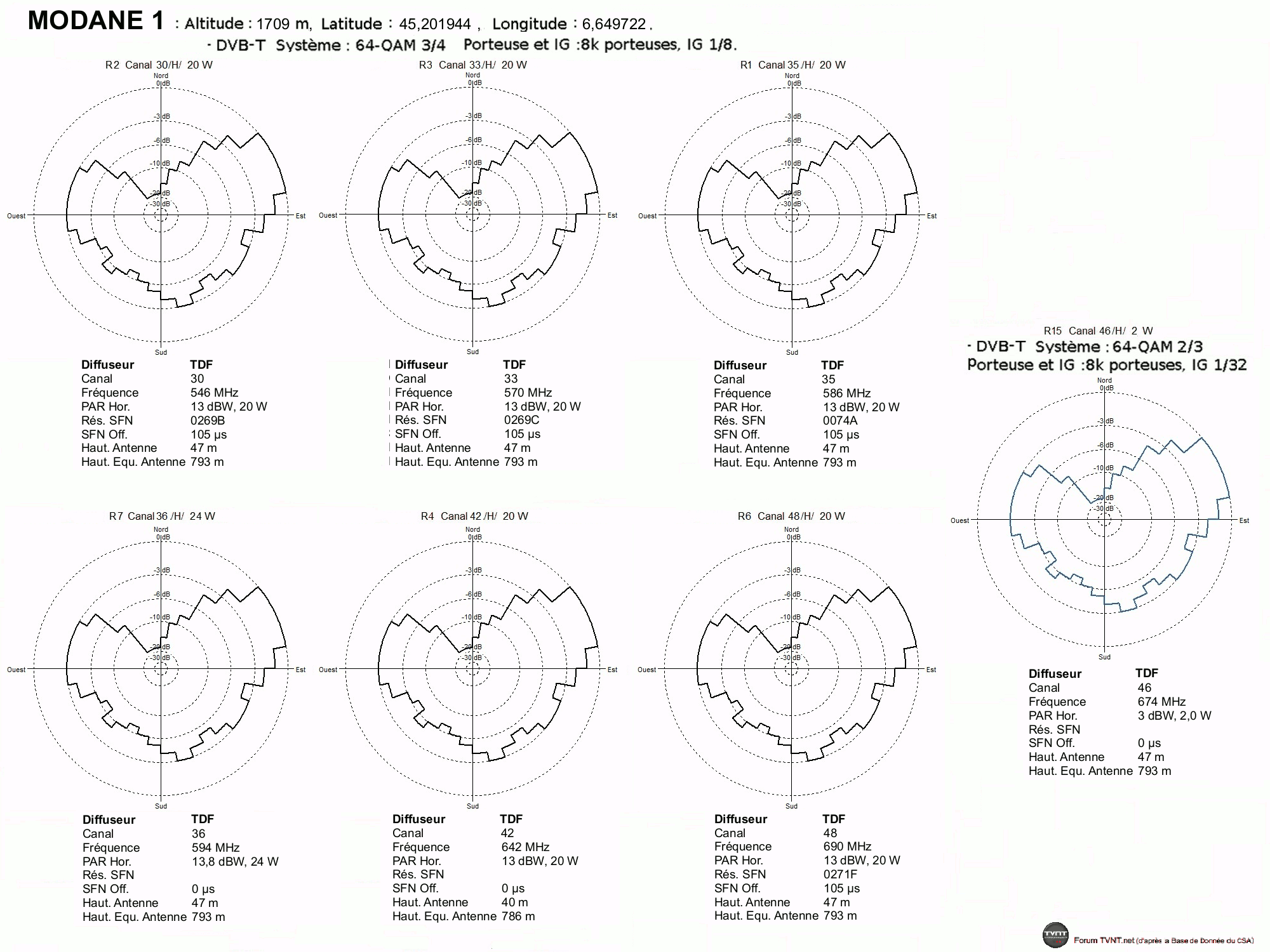

MODANE 1 - FORT DU SAPPEY
:arrow: Localisation du pylône TDF du Fort du Sappey, sur la commune de Saint-André.
R2: 30H 20W (TDF).
R3: 33H 20W (TDF).
R1: 35H 20W (TDF).
R7: 36H 24W (TDF).
R4: 42H 20W (TDF).
R6: 48H 20W (TDF).
La carte de couverture de l’émetteur de Modane n'est pas publiée par le CSA.

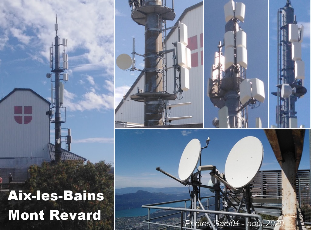

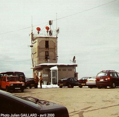

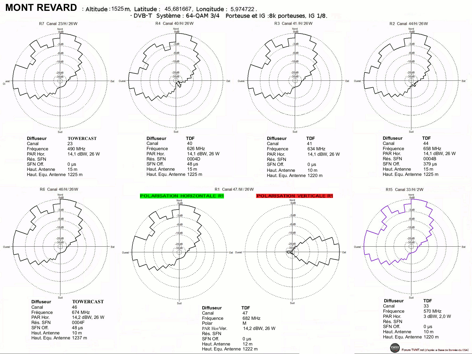

MONT REVARD - AIX-LES-BAINS - LE REVARD
:arrow: Localisation du pylône TDF du Revard, sur la commune de Les Deserts :
Ainsi que d'autres photos sur le site de Thierry Vignaud
R7: 23H 26W (TOWERCAST)
R4: 40H 26W (TOWERCAST).
R3: 41H 26W (TOWERCAST).
R2: 44H 26W (TOWERCAST).
R6: 46H 26W (TOWERCAST).
R1: 47H+V 28W (TDF).

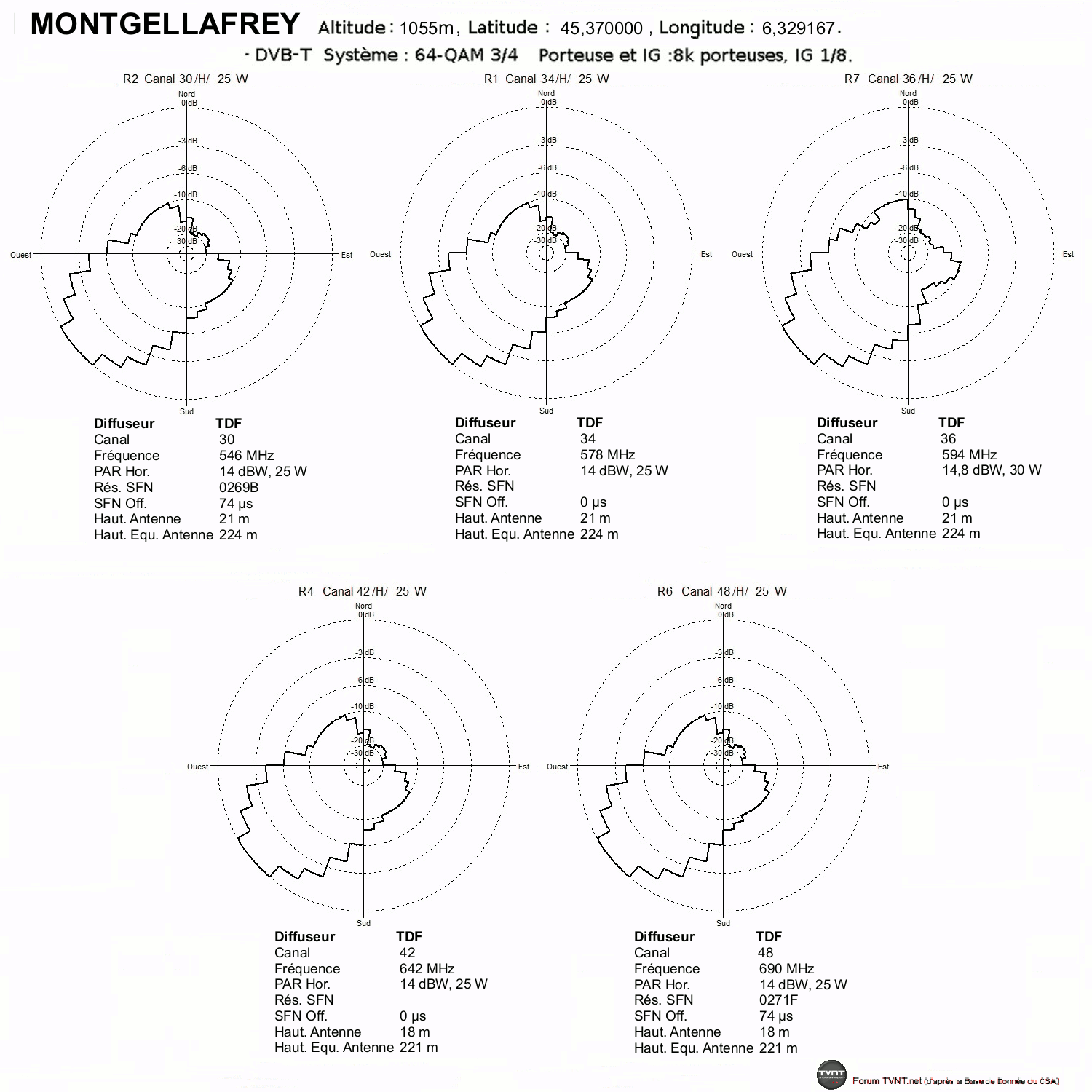

MONTGELLAFREY - CHAPELLE NOTRE-DAME DE BEAUREVERS
:arrow: Localisation du pylône TDF de la chapelle Notre Dame de Beaurevers, sur la commune de Montaimont.
R2: 30H 25W (TDF).
R1: 34H 25W (TDF).
R7: 36H 30W (TDF).
R4: 42H 25W (TDF).
R6: 48H 25W (TDF).

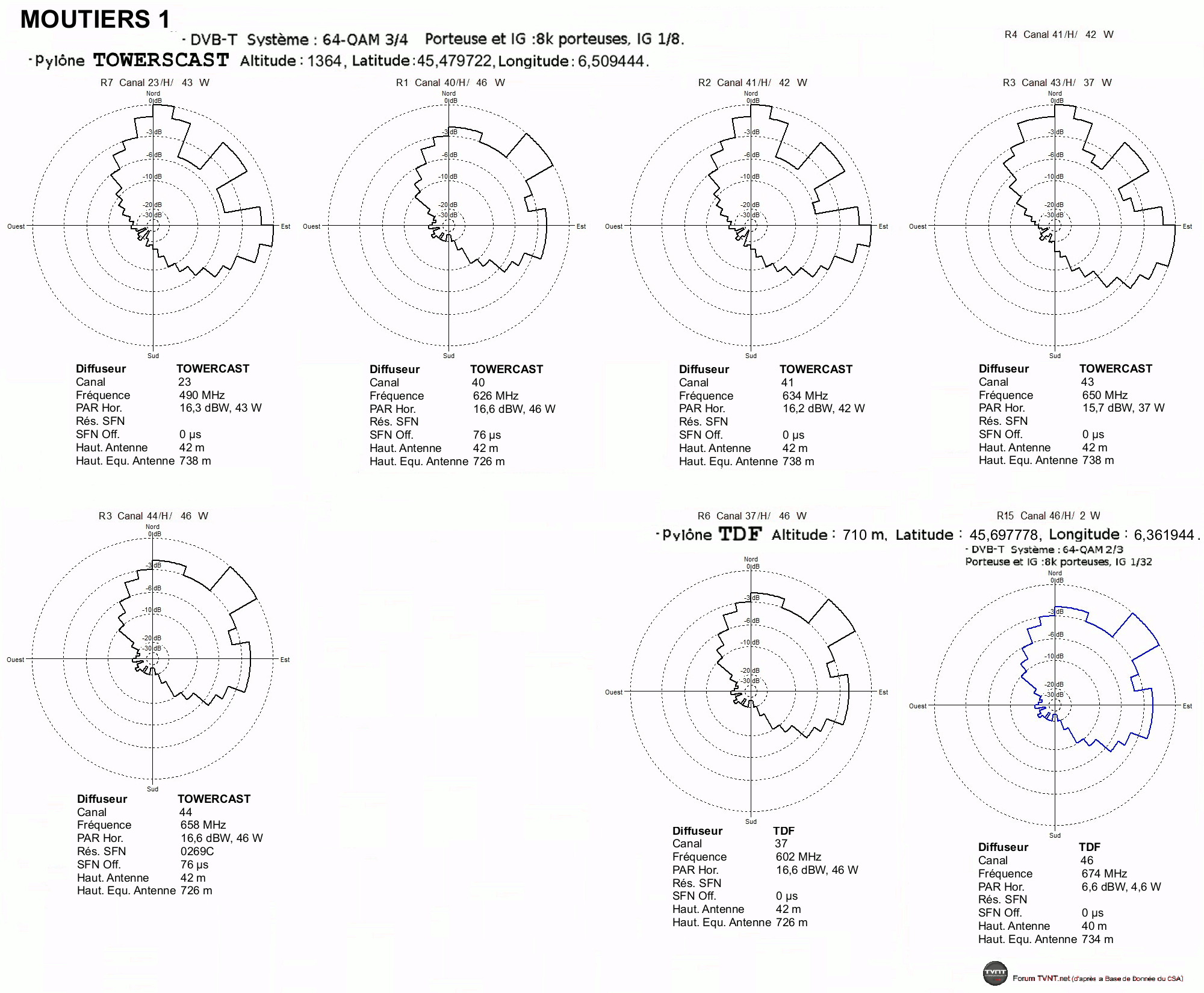

MOÛTIERS 1 - LES ROCHERS
Il y a 2 pylônes pour la TNT sur le site de Pierre Rousse, à Fontaine-le-Puits, commune de Salins-Fontaine :
:arrow: Localisation du pylône TDF qui diffuse les multiplex R1, R3 et R6.
:arrow: Localisation du pylône TOWERCAST qui diffuse les multiplex R2, R4 et R7.
R7: 23H 43W (TOWERCAST).
R6: 37H 46W (TOWERCAST).
R1: 40H 46W (TOWERCAST).
R4: 41H 42W (TOWERCAST).
R2: 43H 37W (TOWERCAST).
R3: 44H 46W (TOWERCAST).

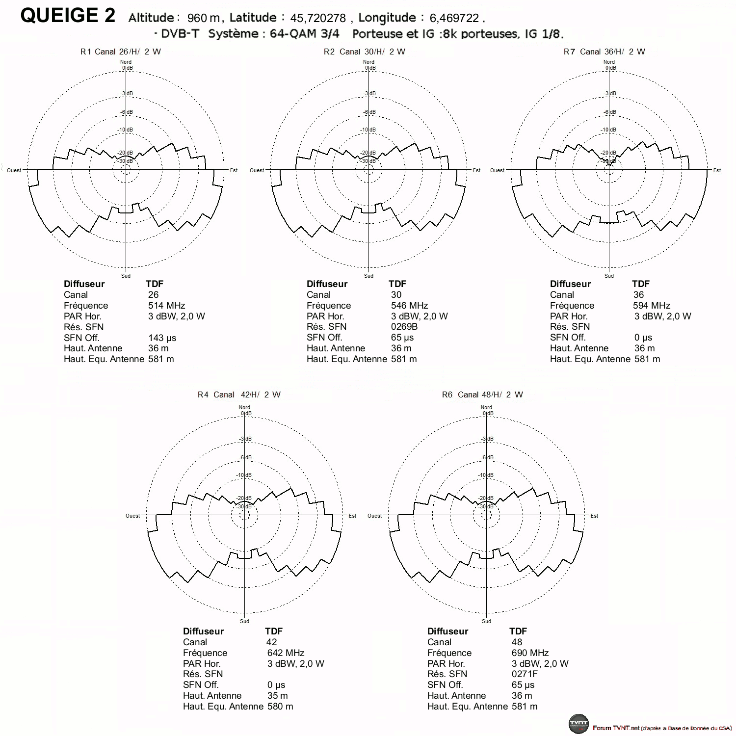

QUEIGE 2 - PLAN DE LA CHAVONNERIE
:arrow: Localisation du pylône TDF de Lantonion , La Chavonnereie, commune de Queige.
R1: 26H 2W (TDF).
R2: 30H 2W (TDF).
R7: 36H 2W (TDF).
R4: 42H 2W (TDF).
R6: 48H 2W (TDF).

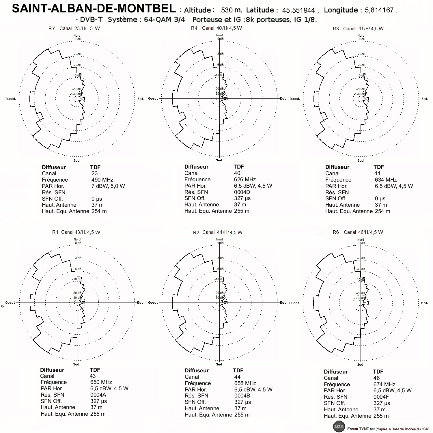

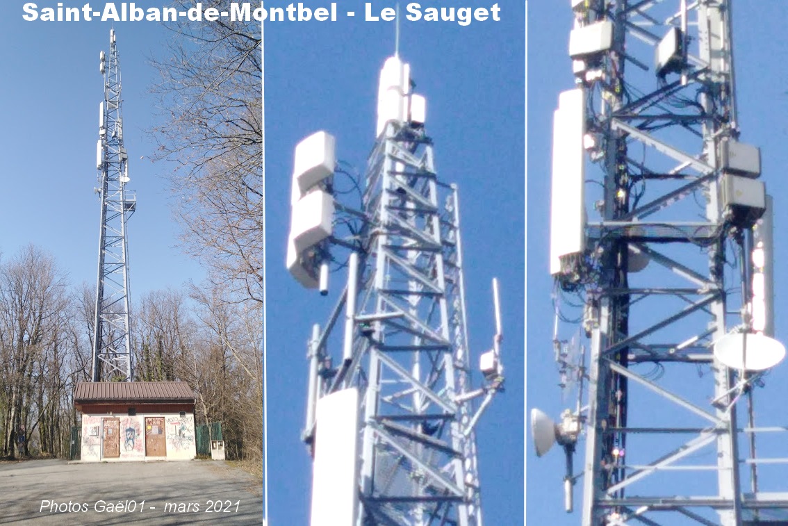

SAINT-ALBAN-DE-MONTBEL - LE SAUGET
:arrow: Localisation du pylône TDF du Sauget, sur la commune d'Aiguebelette-le-Lac.
R7: 23H 5W (TDF). (sur canal 49 avant le 11/09/2018)
R4: 40H 4,5W (TDF).
R3: 41H 4,5W (TDF).
R1: 43H 4,5W (TDF).
R2: 44H 4,5W (TDF).
R6: 46H 4,5W (TDF).

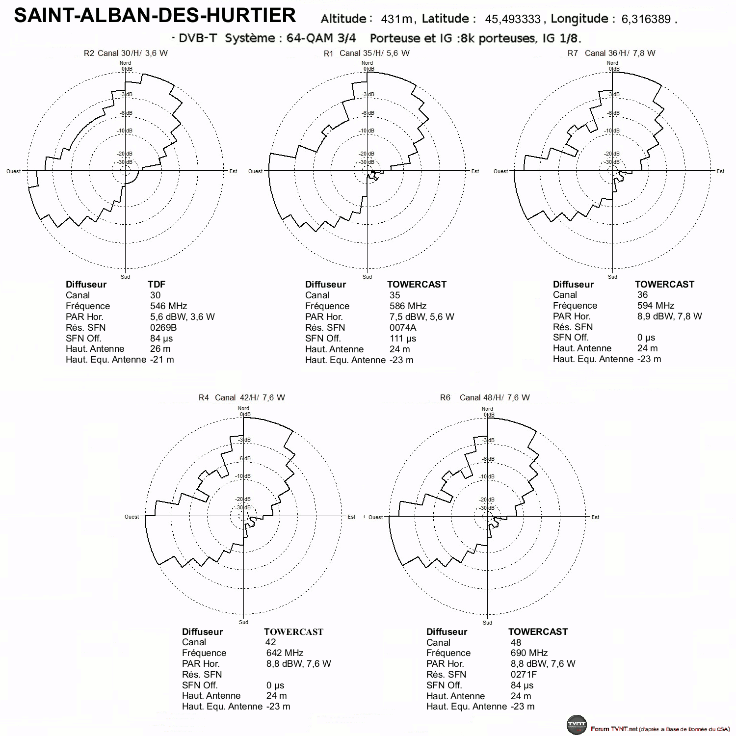

SAINT-ALBAN-DES-HURTIÈRES - ARGENTINE
:arrow: Localisation du pylône TDF de Charrière Chaude, sur la commune d'Argentine.
R2: 30H 3,6W (TDF).
R1: 35H 5,6W (TOWERCAST).
R7: 36H 7,8W (TOWERCAST).
R4: 42H 7,6W (TOWERCAST).
R6: 48H 7,6W (TOWERCAST).

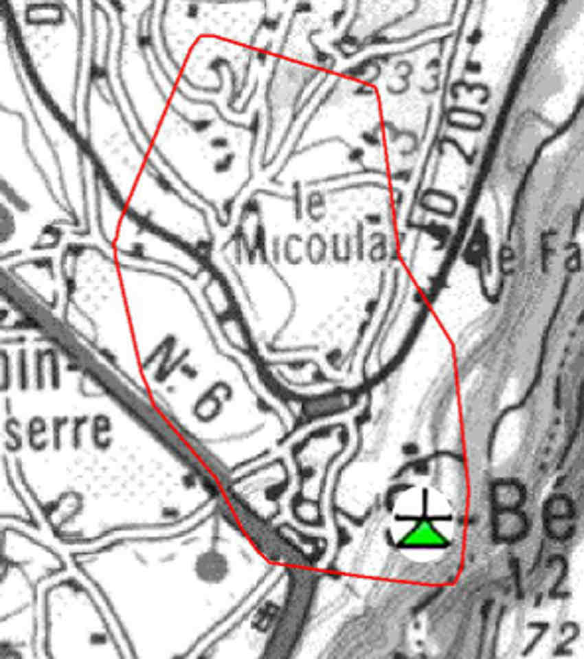

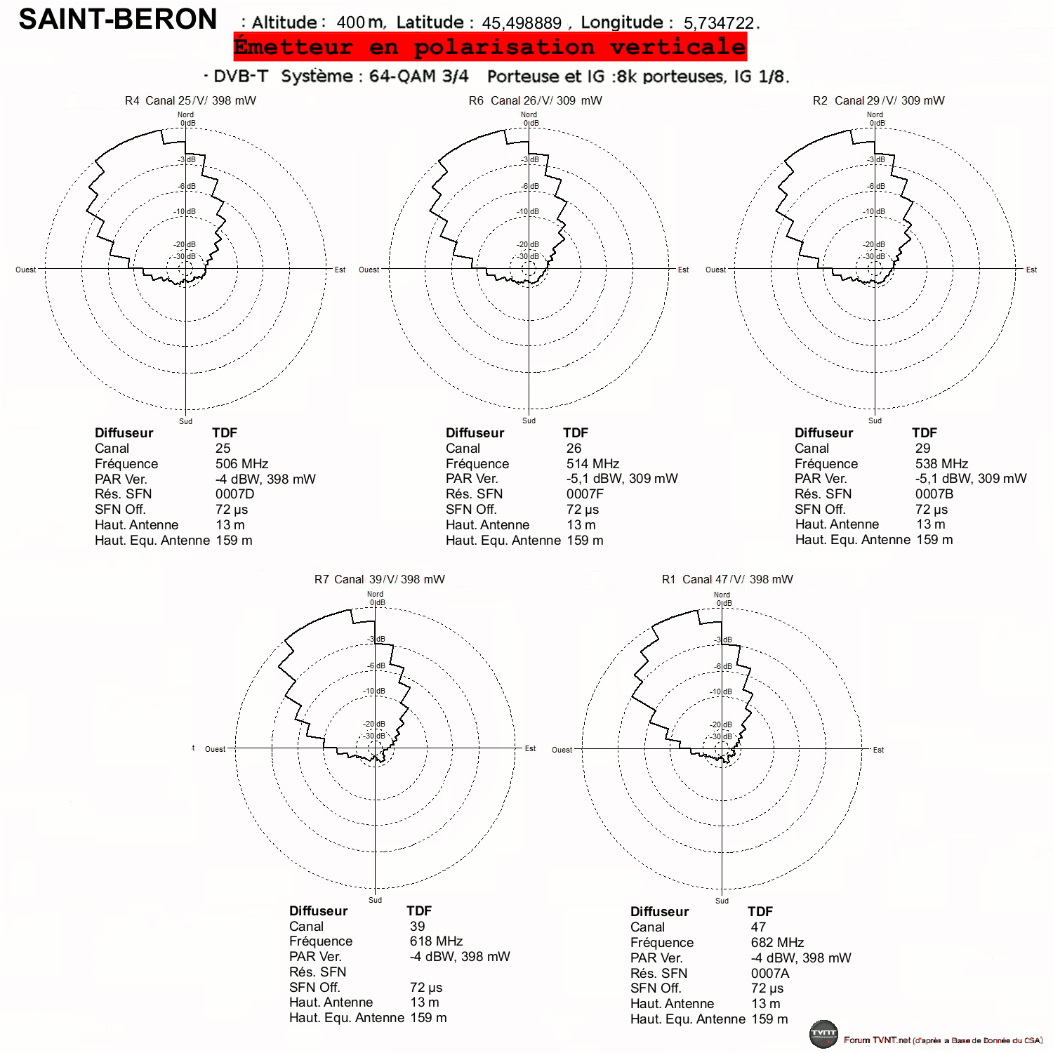

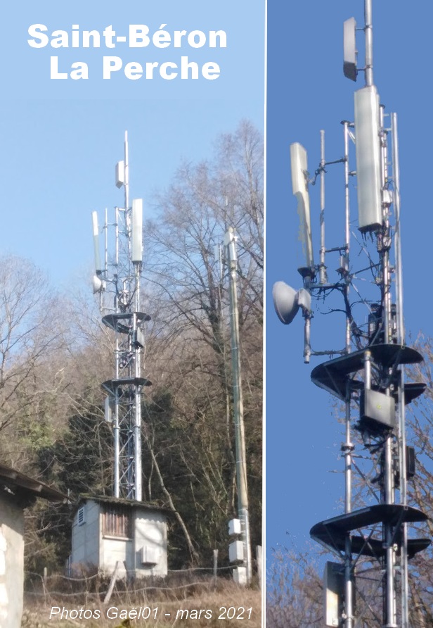

SAINT-BÉRON - LA PERCHE
:arrow: Localisation du pylône TDF de La Perche, commune de Saint-Béron.
R4: 25V 400mW (TDF).
R6: 26V 310mW (TDF).
R2: 29V 310mW (TDF).
R7: 39V 400mW (TDF).
R1: 47V 400mW (TDF).
:arrow:Détails des caractéristiques techniques de l'émetteur :
SAINT-BON - COURCHEVEL - LA SAULIRE
:arrow: Localisation du pylône TDF de la Saulire-Mennet, à Saint-Bon-Tarentaise, commune de Courchevel.
R2: 21H 30W (TDF).
R6: 24H 30W (TDF).
R3: 27H 30W (TDF).
R7: 36H 30W (TDF).
R4: 42H 30W (TDF).
R1: 45H 30W (TDF).

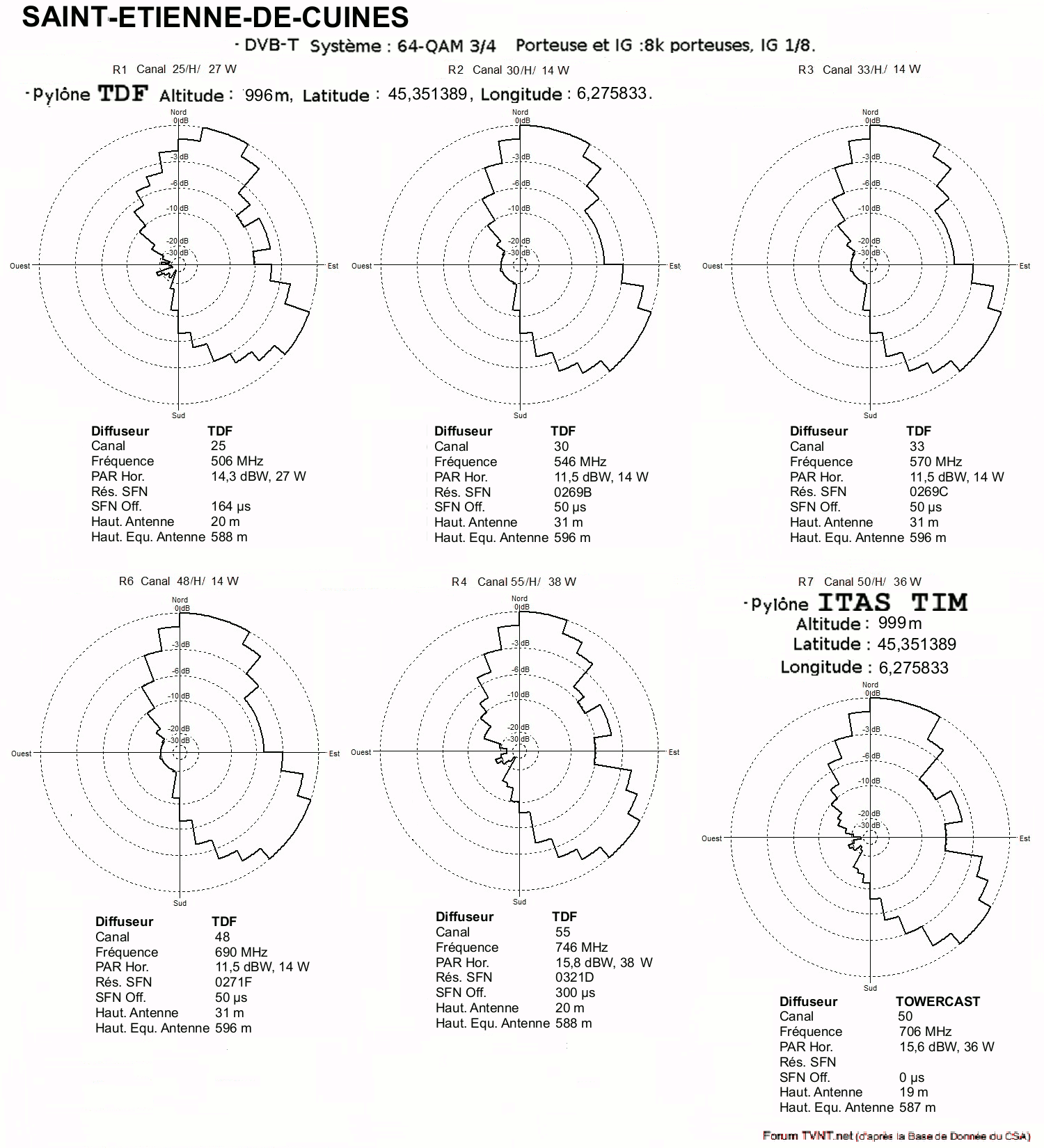

SAINT-ÉTIENNE-DE-CUINES - CHAPOYS
Il y a 2 pylônes pour la TNT sur le site des Chapoys, commune de Saint-Étienne-de-Cuines :
:arrow: Localisation du pylône TDF TDF qui diffuse les multiplex R2, R3 et R6.
:arrow: Localisation du pylône TOWERCAST qui diffuse le multiplex R1, R4 et R7.
R1: 22H 27W (TOWERCAST).
R2: 30H 14W (TOWERCAST).
R3: 33H 14W (TDF).
R7: 36H 36W (TOWERCAST).
R4: 42H 38W (TOWERCAST).
R6: 48H 14W (TOWERCAST).

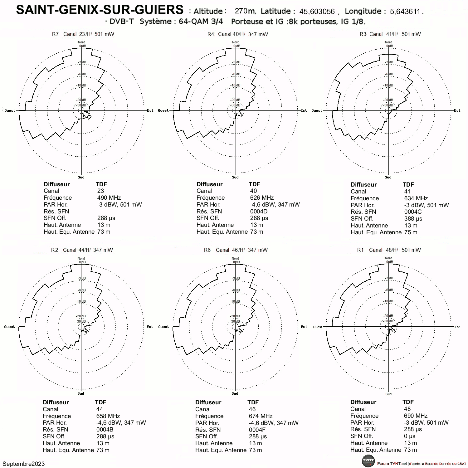

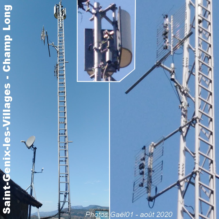

SAINT-GENIX-SUR-GUIERS - RÉSERVOIR D'EAU
:arrow: Localisation du pylône TDF de Champ-Long, La Ribaudière, à Saint-Genix-sur-Guiers, commune de Saint-Genix-les-Villages.
R7: 23H 500mW (TDF).
R4: 40H 350mW (TDF).
R3: 41H 500mW (TDF).
R2: 44H 350mW (TDF).
R6: 46H 350mW (TDF).
R1: 48H 500mW (TDF).

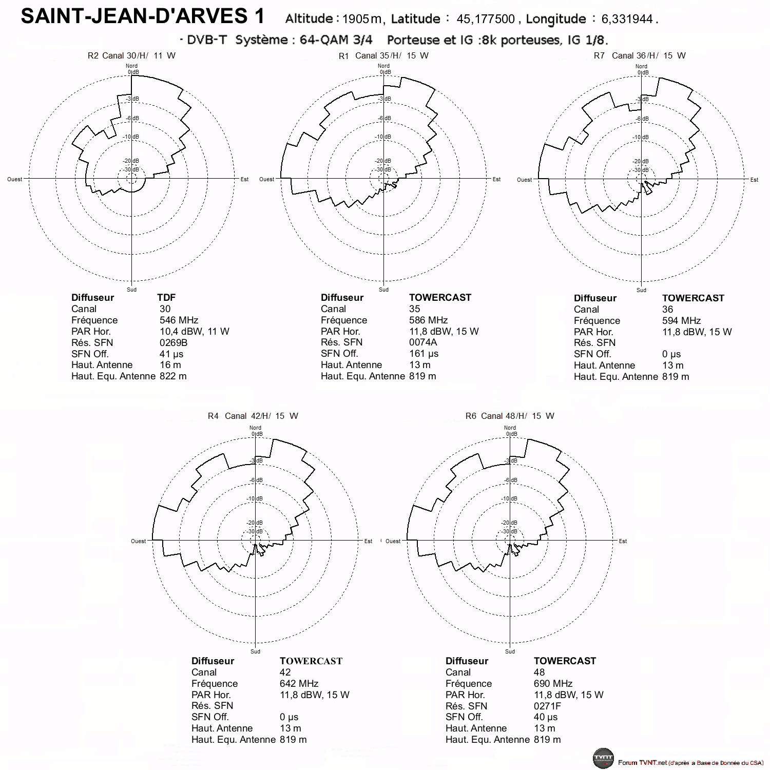

SAINT-JEAN-D'ARVES 1 - LE BESSET
:arrow: Localisation du pylône TDF de Plan Parroux, sur la commune d'Albiez-Montrond.
R2: 30H 11W (TDF).
R1: 35H 15W (TOWERCAST).
R4: 42H 15W (TOWERCAST).
R6: 48H 15W (TOWERCAST).

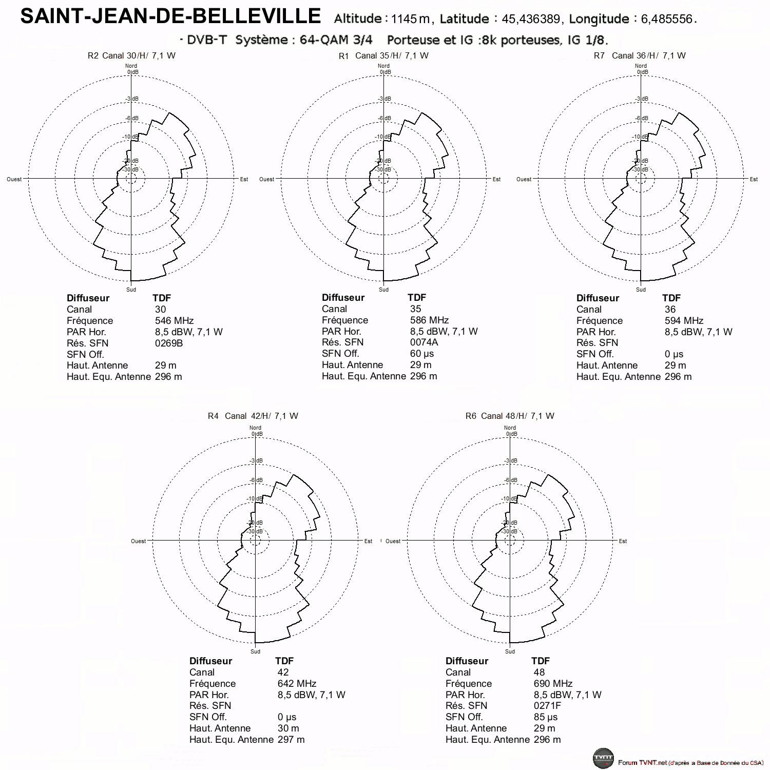

SAINT-JEAN-DE-BELLEVILLE - LE VILLARLY
:arrow: Localisation du pylône TDF de Villarly, à Saint-Jean-de-Belleville, commune de Les Belleville.
R2: 30H 7,1W (TDF).
R1: 35H 7,1W (TDF).
R7: 36H 7,1W (TDF).
R4: 42H 7,1W (TDF).
R6: 48H 7,1W (TDF).

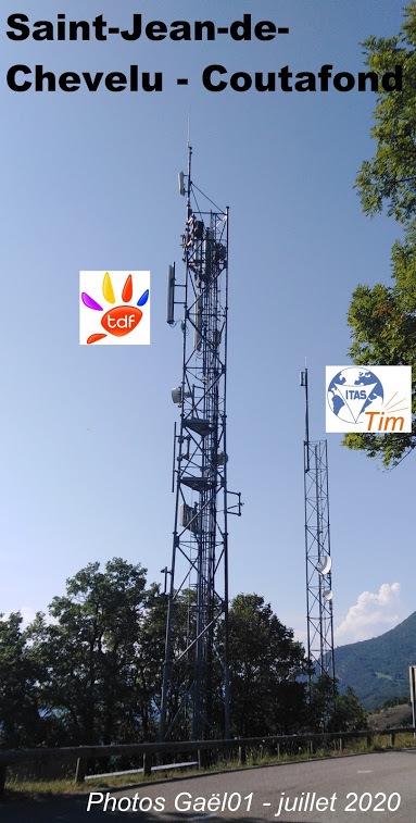

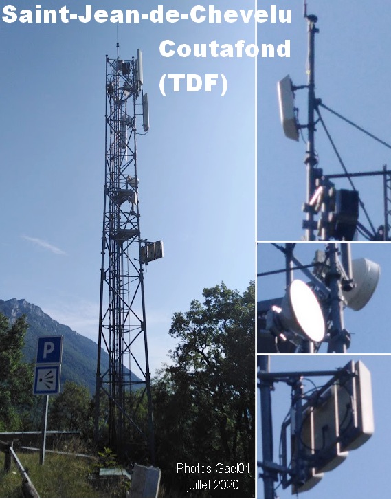

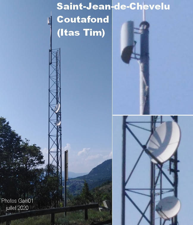

SAINT-JEAN-DE-CHEVELU - COUTAFOND
Il y a 2 pylônes pour la TNT sur le site de Coutafond, commune de Saint-Jean-de-Chevelu :
:arrow: Localisation du pylône TDF TDF qui diffuse les multiplex R1 et R2 :
:arrow: Localisation du pylône ITAS TIM qui diffuse les multiplex R4, R6 et R7 :
R1: 22H 790mW (TDF).
R7: 23H 1W (TDF).
R4: 40H 600mW (TDF).
R2: 44H 630mW (TDF).
R6: 46H 600mW (TDF).

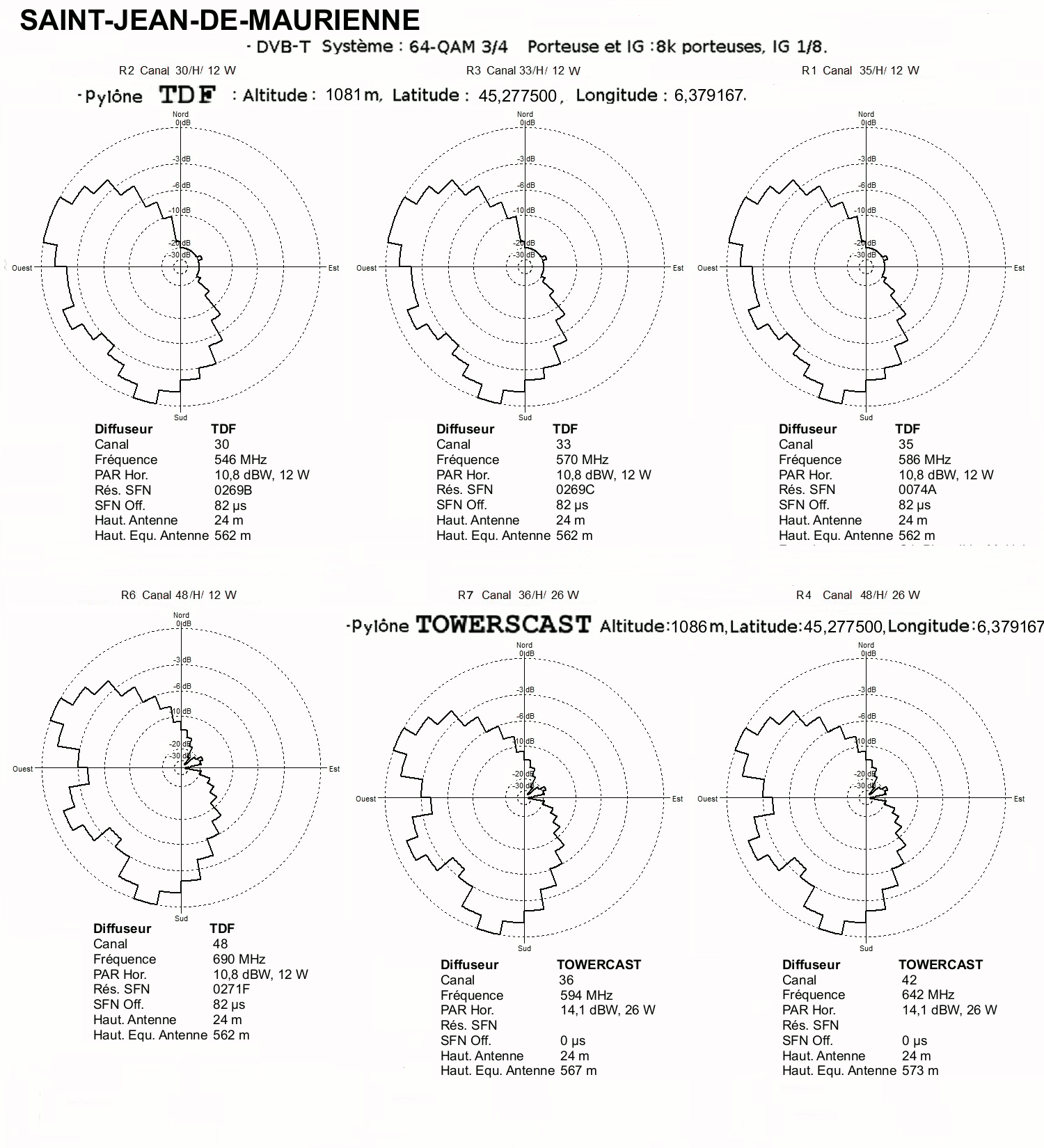

SAINT-JEAN-DE-MAURIENNE - EST - LES CHANETS
Il y a 2 pylônes pour la TNT sur le site des Chanets, commune de Saint-Julien-Mont-Denis :
:arrow: Localisation du pylône TDF qui diffuse les multiplex R1 à R3 et R6 :
Vu 4801 fois
:arrow: Localisation du pylône TOWERCAST qui diffuse les multiplex R4 et R7.
R2: 30H 12W (TOWERCAST).
R3: 33H 12W (TDF).
R1: 35H 12W (TDF).
R7: 36H 26W (TOWERCAST).
R4: 42H 26W (TOWERCAST).
R6: 48H 12W (TOWERCAST).

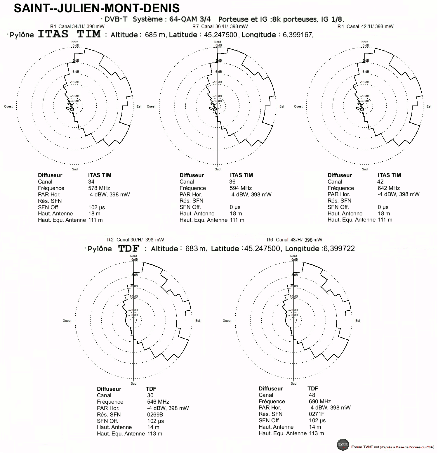

SAINT-JULIEN-MONT-DENIS - LE BOCHET
Il y a 2 pylônes pour la TNT sur le site du Bochet, commune de Montricher-Albane :
:arrow: Localisation du pylône TDF qui diffuse les multiplex R2 et R6.
:arrow: Localisation du pylône ITAS TIM qui diffuse les multiplex R1, R4 et R7.
R2: 30H 400mW (TDF).
R1: 34H 400mW (TDF).
R7: 36H 400mW (TDF).
R4: 42H 400mW (TDF).
R6: 48H 400mW (TDF).

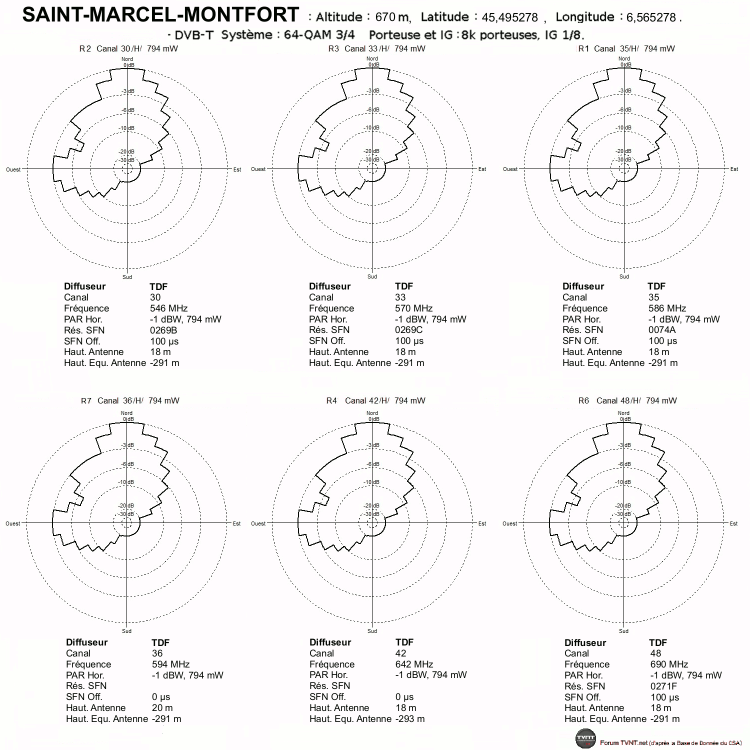

SAINT-MARCEL-MONTFORT - ROUTE DE MONTFORT
:arrow: Localisation du pylône TDF du Bois de la Fontanette, commune de Saint-Marcel.
R2: 30H 790mW (TDF).
R3: 33H 790mW (TDF).
R1: 35H 790mW (TDF).
R7: 36H 790mW (TDF).
R4: 42H 790mW (TDF).
R6: 48H 790mW (TDF).

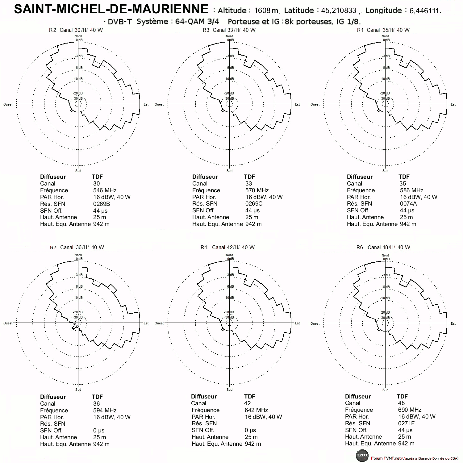

SAINT-MICHEL-DE-MAURIENNE - FORT DU TÉLÉGRAPHE
:arrow: Localisation du pylône TDF du Fort du Télégraphe, sur la commune de Valloire.
R2: 30H 40W (TDF).
R3: 33H 40W (TDF).
R1: 35H 40W (TDF).
R7: 36H 40W (TDF).
R4: 42H 40W (TDF).
R6: 48H 40W (TDF).

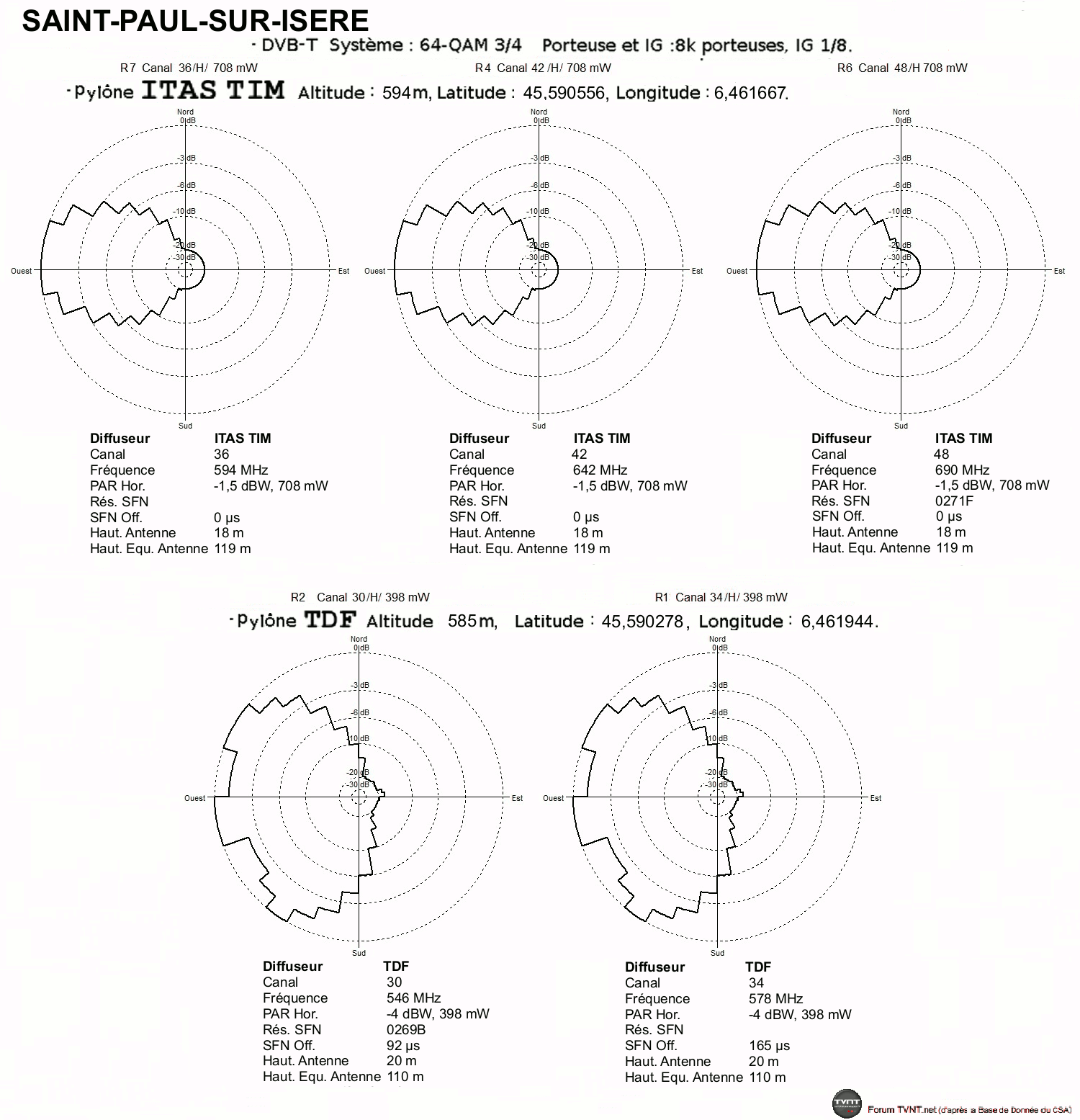

SAINT-PAUL-SUR-ISÈRE - LA COUTAZ
Il y a 2 pylônes sur le site de La Coutaz, sur la commune de Cevins :
:arrow: Localisation du pylône TDF diffuse les multiplex R1 et R2.
R1: 25H 600mW (TDF). (sur canal 34H avant le 11/06/2024)
R9: 34H 600mW (TDF).
R7: 36H 710mW (TDF).
R4: 42H 710mW (TDF).
R6: 48H 710mW (TDF).

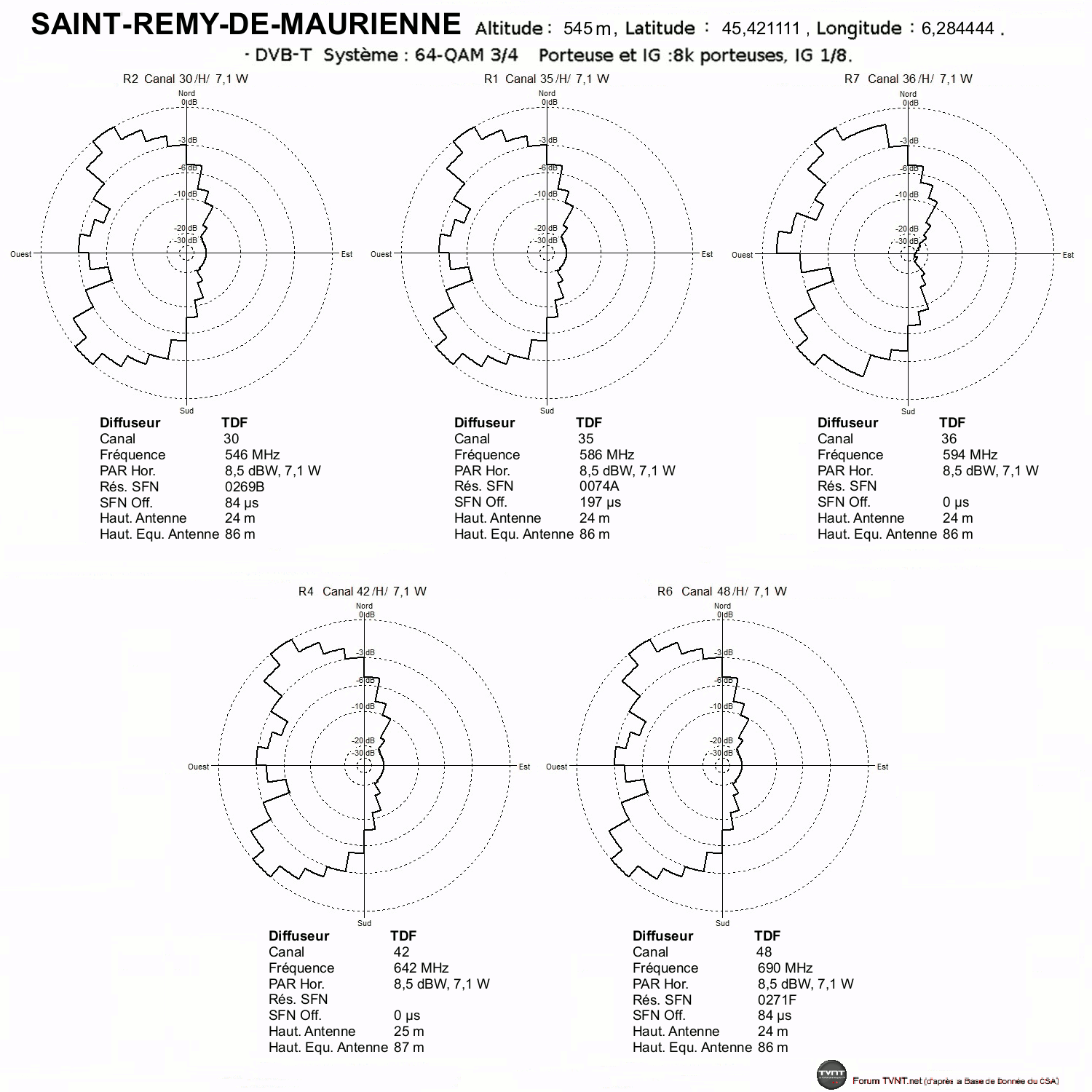

SAINT-RÉMY-DE-MAURIENNE 1 - LE COPEY
:arrow: Localisation du pylône TDF du Copey, sur la commune de La Chapelle.
R2: 30H 7,1W (TDF).
R1: 35H 7,1W (TDF).
R7: 36H 7,1W (TDF).
R4: 42H 7,1W (TDF).
R6: 48H 7,1W (TDF).

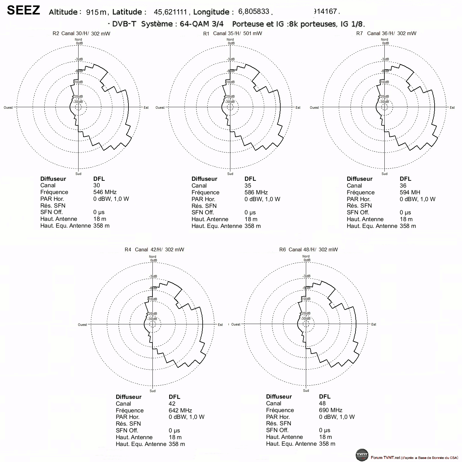

SÉEZ - LES PERRIÈRES DESSOUS
:arrow: Localisation du pylône TDF de la Perrière, commune de Séez.
R2: 30H 300mW (TDF).
R1: 35H 300mW (TDF).
R4: 42H 300mW (TDF).
R6: 48H 300mW (TDF).

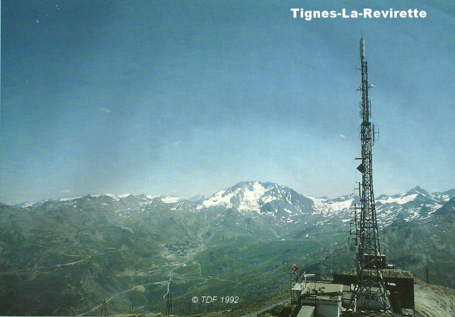

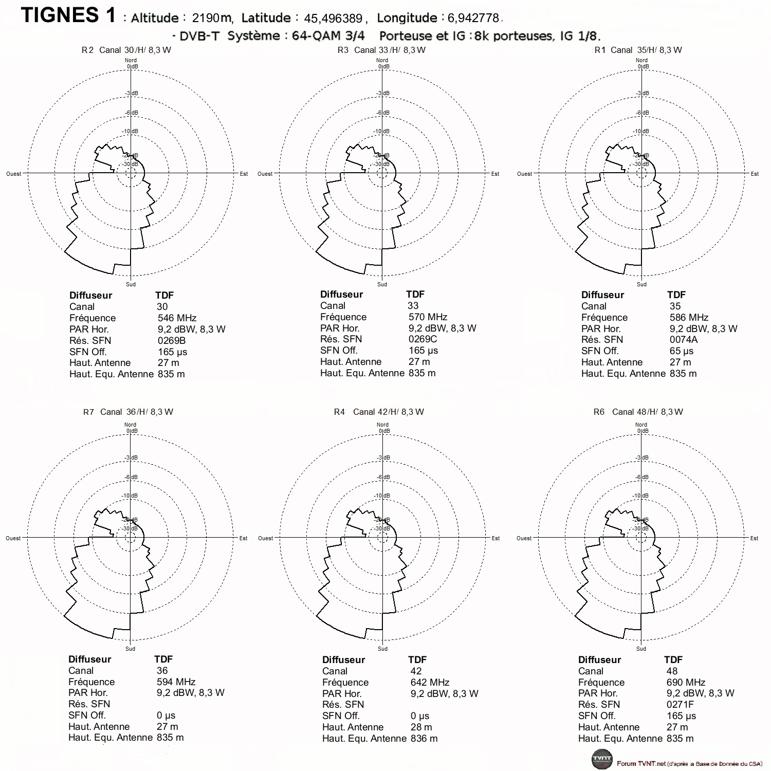

TIGNES 1 - LA REVIRETTE
:arrow: Localisation du pylône TDF de La Revirette, commune de Tignes :
R2: 30H 8,3W (TDF).
R3: 33H 8,3W (TDF).
R1: 35H 8,3W (TDF).
R7: 36H 8,3W (TDF).
R4: 42H 8,3W (TDF).
R6: 48H 8,3W (TDF).

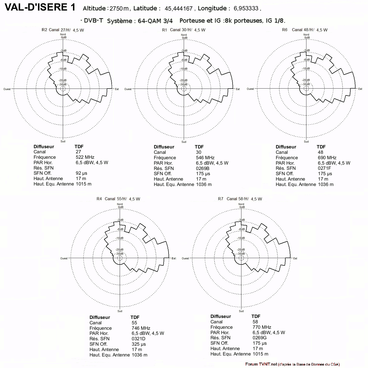

VAL-D’ISÈRE 1 - ROCHER DE BELLEVARDE
:arrow: Localisation du pylône TDF du Rocher de Bellevarde, commune de Val d'Isère.
R1: 28H 4,5W (TDF).
R2: 30H 4,5W (TDF).
R7: 36H 4,5W (TDF).
R4: 42H 4,5W (TDF).
R6: 48H 4,5W (TDF).

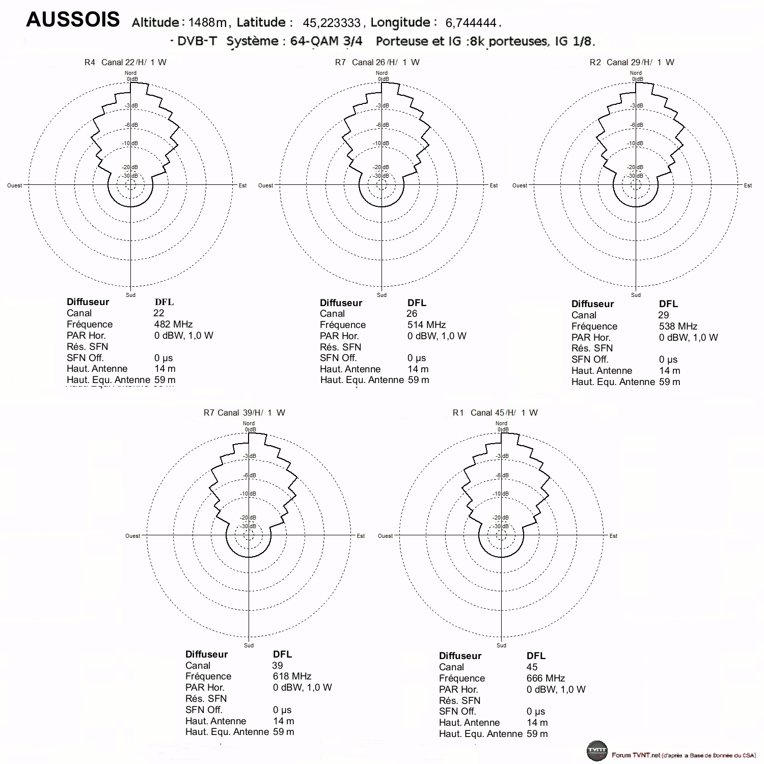

AUSSOIS - SUD - LA BUIDONNIÉRE
Émetteur numérisé par la commune d'Aussois.
:arrow: Localisation de la Buidonnière, commune d'Aussois
R4: 22H 1W (DFL).
R6: 26H 1W (DFL).
R2: 29H 1W (DFL).
R7: 39H 1W (DFL).
R1: 45H 1W (DFL).

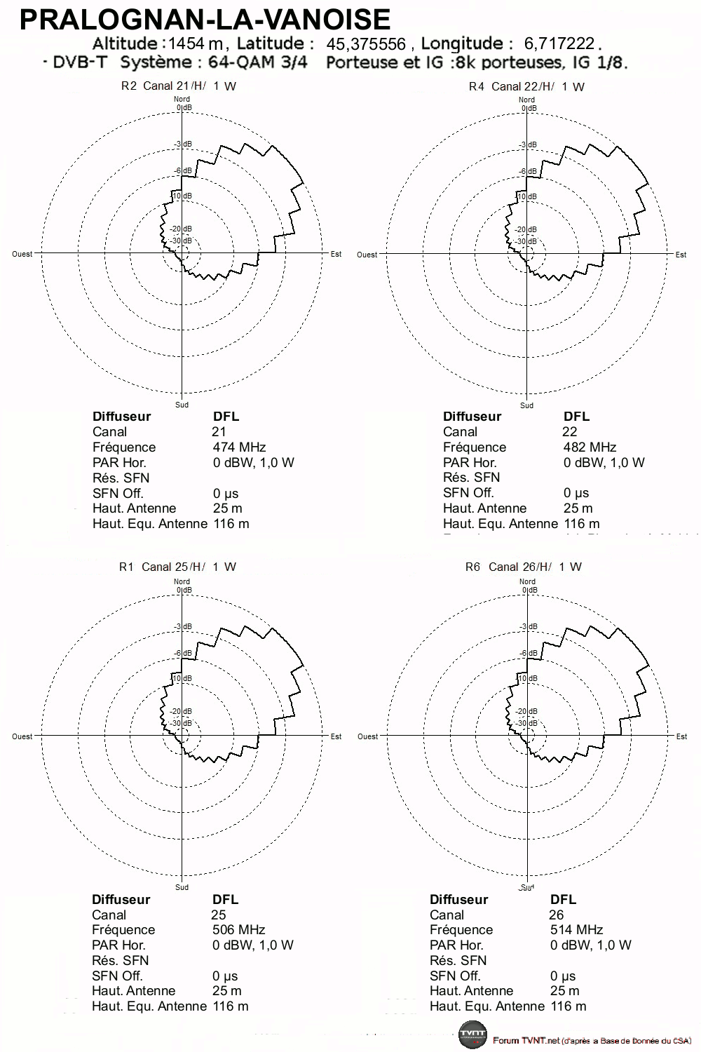

PRALOGNAN-LA-VANOISE 1 - LE PLATEAU 2
Émetteur numérisé par la commune de Pralognan-la-Vanoise.
:arrow: Localisation du pylône TDF de La Portetta, commune de Pralognan-la-Vanoise.
R2: 21H 1W (DFL).
R4: 22H 1W (DFL).
R1: 25H 1W (DFL).
R6: 26H 1W (DFL).

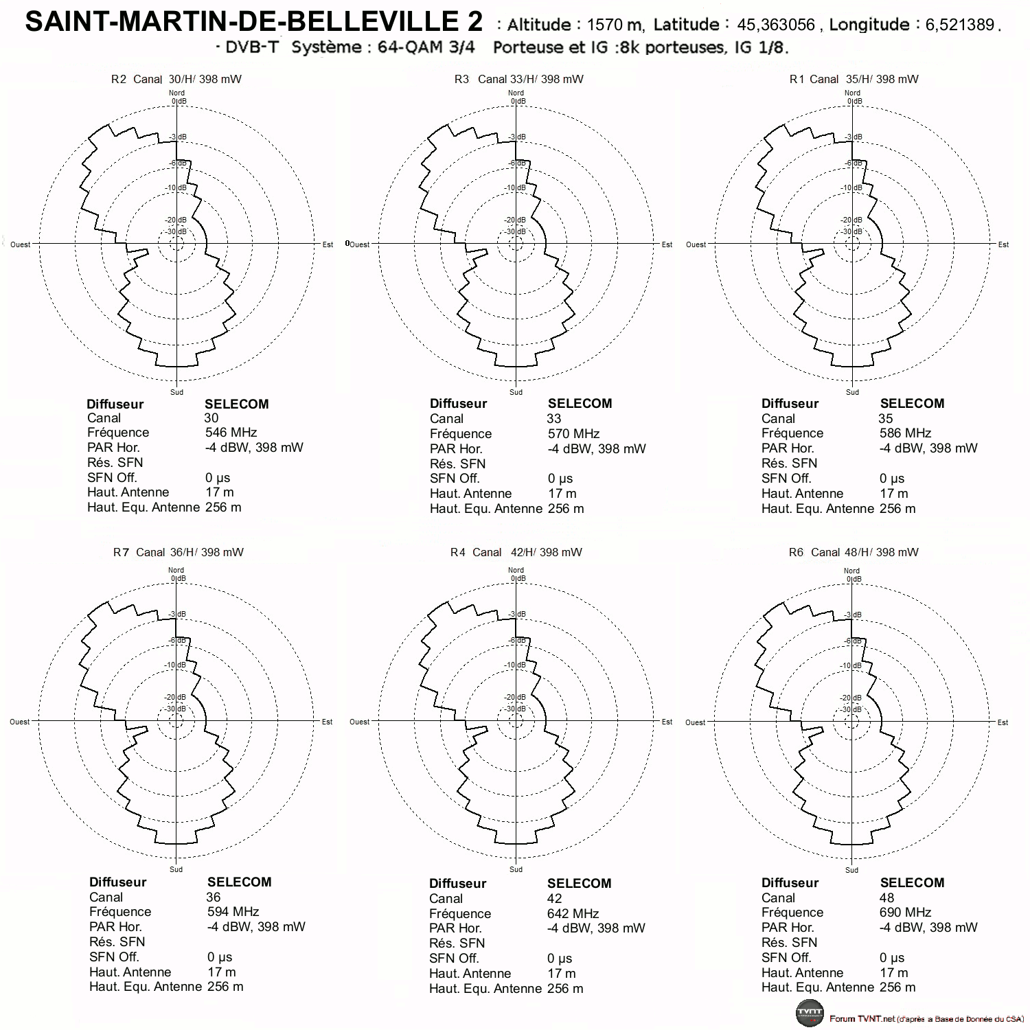

SAINT-MARTIN-DE-BELLEVILLE 2 - LE CHATELARD
Émetteur numérisé par la commune Saint-Martin-de-Belleville, en SFN avec Saint-Jean-de-Belleville - Le Villarly.
:arrow: Localisation du pylône du Châtelard, commune de Saint-Martin-de-Belleville.
R2: 30H 200mW (SELECOM).
R3: 33H 200mW (SELECOM).
R1: 35H 200mW (SELECOM).
R7: 36H 200mW.(SELECOM).
R4: 42H 200mW (SELECOM).
R6: 48H 200mW (SELECOM).
SAINT-MARTIN-DE-BELLEVILLE 3 - LES GRANGES
Émetteur numérisé par la commune de Saint-Martin-de-Belleville, en SFN avec Saint-Martin-de-Belleville 1 - Pointe de la Masse.
:arrow: Localisation du pylône TDF des Granges, commune de Saint-Martin-de-Belleville.
R2: 30H 400mW (SELECOM).
R1: 35H 400mW (SELECOM).
R7: 36H 400mW.(SELECOM).
R4: 42H 400mW (SELECOM).
R6: 48H 400mW (SELECOM).

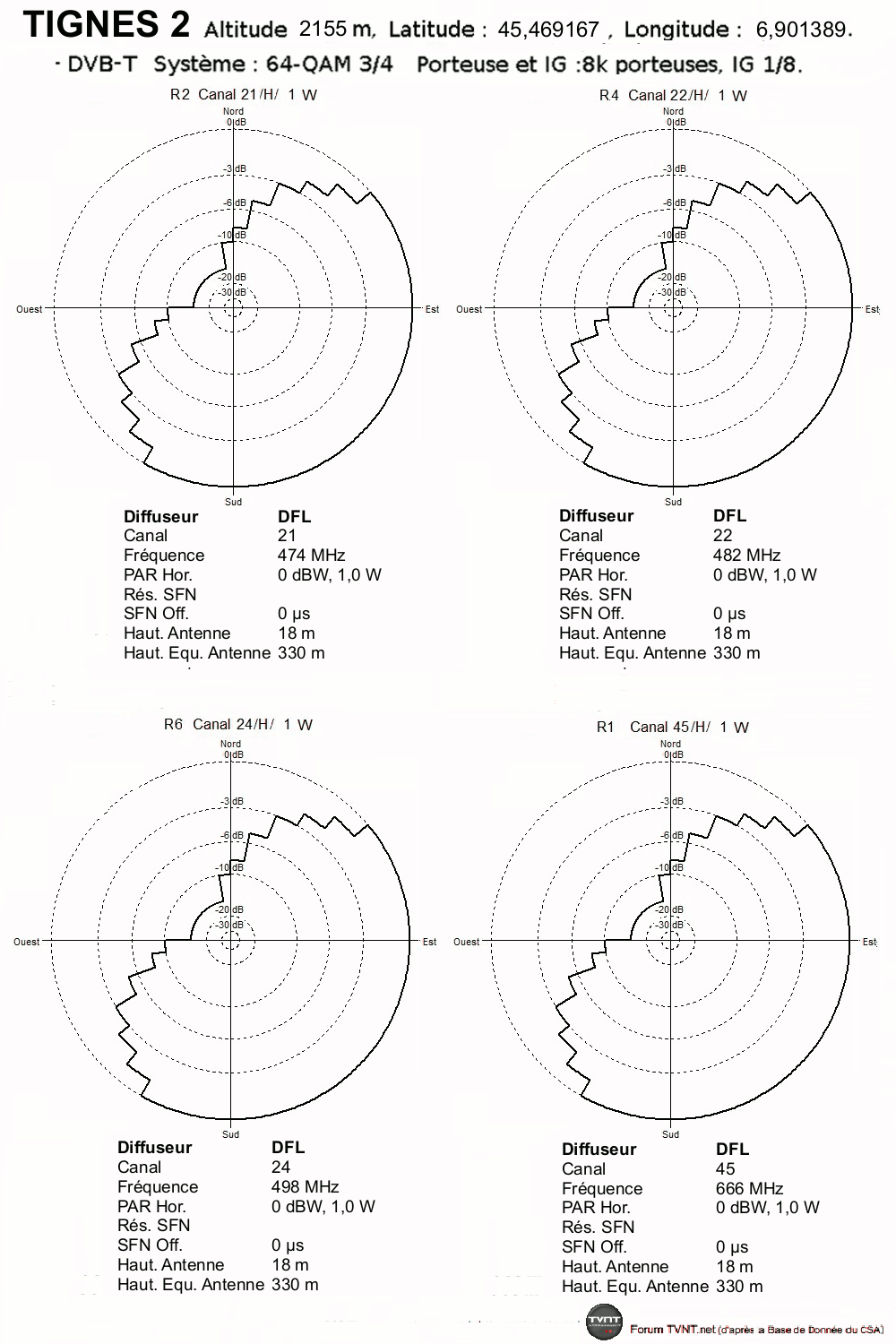

TIGNES 2 - LE BEC ROUGE
Émetteur numérisé par la communauté de communes de la maison de l'intercommunalité de Haute Tarentaise, sur les mêmes fréquences que Gex-Montrond, sauf les R4 et R6 sur les mêmes fréquences que Chamonix-Mont Blanc.
:arrow: Localisation du pylône du Bec Rouge, commune de Tignes.
R2: 21H 1W (DFL).
R4: 22H 1W (DFL).
R6: 24H 1W (DFL).
R1: 45H 1W (DFL).

Messagepar fafa73 » 29 Déc 2007 20:01
Bonjour à tous.
Je suis allé chez un collègue qui habite au dessus d'aiton pour lui brancher la tnt.Après recherche du relais de Montmélian en anlogique,recherche sur la tnt.Trouvé une douzaine de chaines avec un signal à 100% par contre impossible d'avoir TF1,le signal n'est qu'à 40% et l'appareil ne veut pas le mémoriser.Ma question est pourquoi y a t'il une différence de force de signal sur un meme émetteur,y a t'il un remède.
Merci
A+
fafa73
Messages: 16
Inscription: 29 Déc 2007 19:46
Localisation: albertville
Messagepar Franck Morin » 29 Déc 2007 23:11
quelles chaines recevez vous exactement ?
avec vous BFM TV, direct 8 ?
les multiplexes R2 et R6 sont en fréquence basse (canaux 22 et 21).
pour peu que vous ayez une antenne haute bande et non large bande, ça peut expliquer la différence.
les canaux analogiques sont tous en haute bande.
Messages: 19572

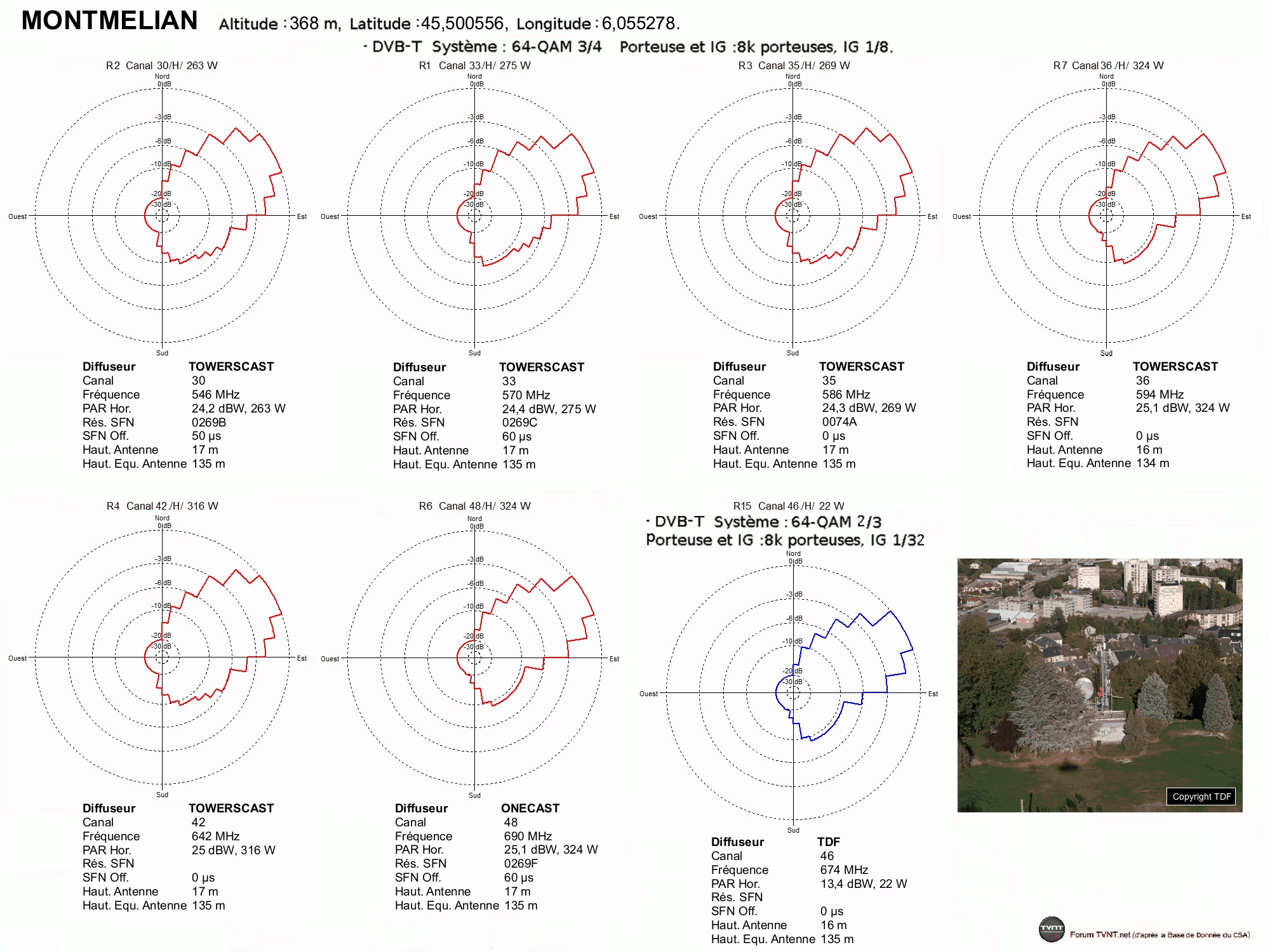

Messagepar Laurent » 30 Déc 2007 09:19
Les gabarits de rayonnement de Montmélian ne vont pas dans toutes les directions, non ?
IP : Freebox HD 02C
Laurent
Messages: 3381
Localisation: [38] Allevard
force signal
Messagepar fafa73 » 30 Déc 2007 09:29
Salut Franck,pour ce qui est de l'antenne,je ne sait pas,elle est neuve et j'espère que le gars de Brico lui a vendu la bonne,quand au chaines captées,je pense qu'il y a deux groupes,R1(FR2,FR3,France5........)et R4(M6,W9,NT.........),peut on mettre un preampli d'antenne classique,est ce le meme que pour l'analogique?
Merci
A+
fafa73
Messages: 16
Re: force signal
Messagepar julien74 » 02 Jan 2008 15:32
Bonjour fafa73 ,
Regardes en haut de la page les cartes de couvertures et le diagramme de rayonnement de l'émetteur de Montmélian donné en lien par Laurent ça pourrait peut être t'aider... :wink:
@+ retiens-nous au courant :wink:
