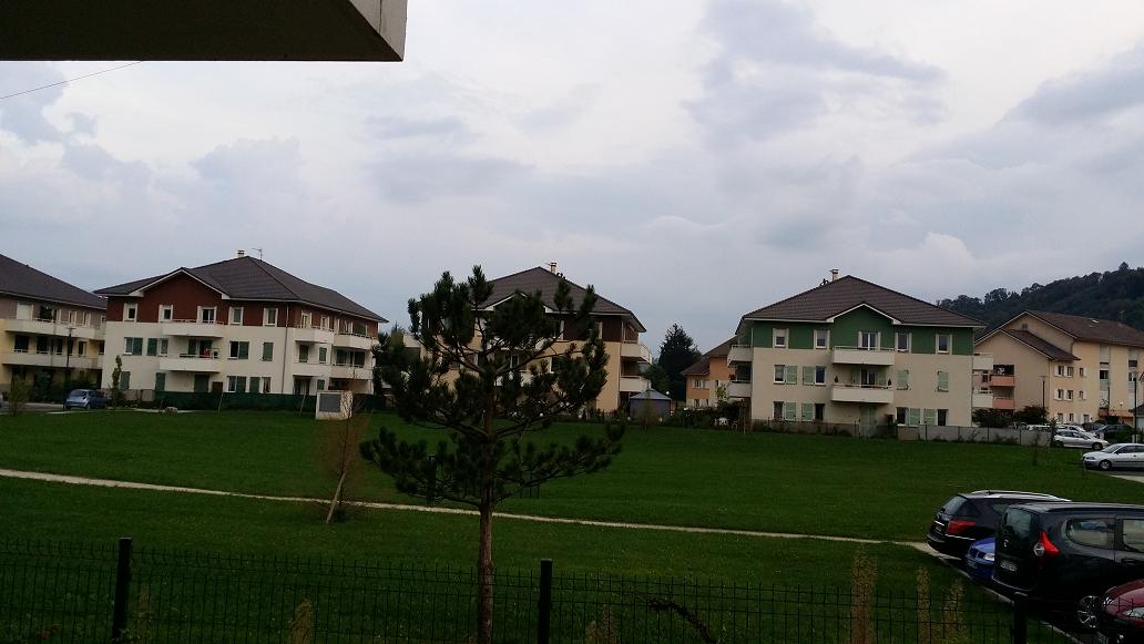

Je suis au rez de chaussée et oui ya des immeubles un peu plus loin.je ferais une photo de la vu de mon salon qui est exposé direction aix les bains.exposition sud.ok pour la photo de l'antenne.je la ferais demin je pense.oui repartiteur tv a coter de l'edf.je peux faire une photo ce soir si tu veux.dans les communs je ne vois rien de particulier

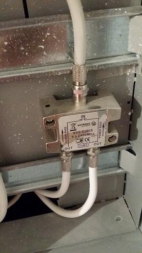

Si tu as 1 répartiteur et que tu as juste la TV du salon à alimenter voilà ce que tu dois faire:
:arrow: achètes une fiche F Femelle / Femelle tu en trouves pour environ 1€ à 2€ en magasin de bricolage
:arrow: Enlèves le répartiteur TV.
:arrow: A la place sur cet adaptateur branches l'arrivée de l'antenne d'un côté et le câble provenant du salon de l'autre.
Ainsi au salon tu seras directement raccordé à l'antenne sans répartiteur et normallement ta réception devrait être meilleure.

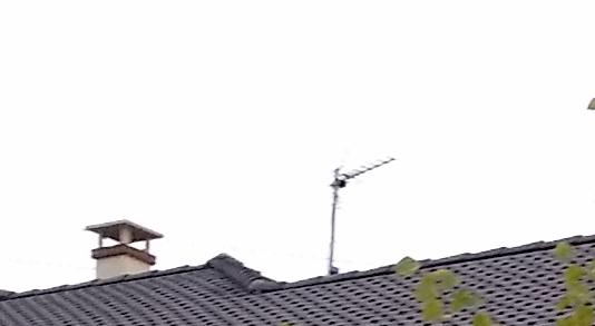

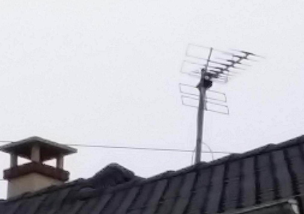

Voici les photos:
:arrow: Photos ou on vois l'antenne sur le toit:a gauche c'est direction aixlesbains(sud).
L'antenne pointe vers la droite direction lornay(nord).
:arrow: Bizarrement l'immeuble d'a coté meme lotissement et bien l'antenne pointe vers le sud direction aix les bains.

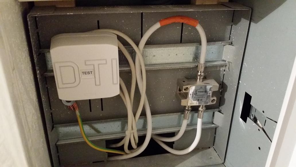

:arrow: Mon cable tv a du chaterton orange d'origine:il y a comme un petit pb non?lol.

Les 2 photos du répartiteur TV , c'est dans ton appartement qu'il se trouve?
Si la réponse est oui, alors fait ceci:
:arrow: Sur la gaîne du câble blanc qui vient se connecter sur IN, écris avec un feutre indélébile "ANTENNE".
:arrow: Dévisse 1 des 2 fiches branchées sur OUT.
:arrow: Si en faisant ça tu ne reçois plus aucune chaîne sur la TV du salon alors écris avec un feutre indélébile "SALON" sur la gaîne du câble blanc correspondant.
:arrow: Si en faisant ça tu reçois encore les chaînes sur la TV du salon alors écris avec un feutre indélébile "CHAMBRE" sur la gaîne du câble blanc correspondant.
:arrow: Quand tu auras acheté la fiche F Femelle / Femelle, dévisses le câble "ANTENNE" et dévisses le câble "SALON" et visses-les tous les 2 sur la fiche F Femelle / Femelle.
Ainsi tu devrais avoir une meilleur réception TNT sur M6 SD / ARTE HD / W9 / NT1 / PARIS PREMIERE et peut être que tu pourras enfin recevoir aussi TF1 HD / France 2 HD / M6HD. :wink:
