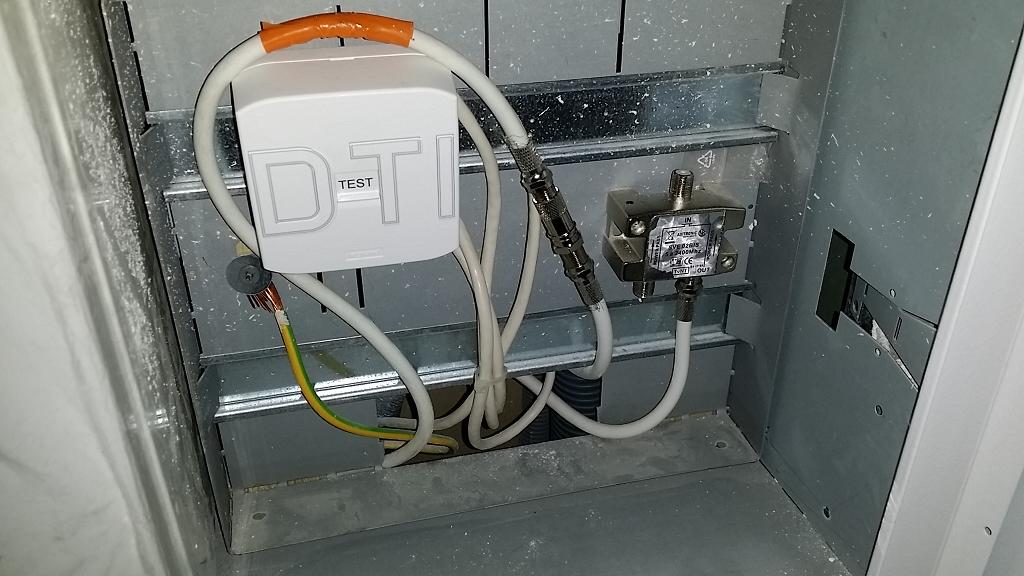

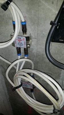

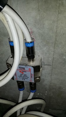

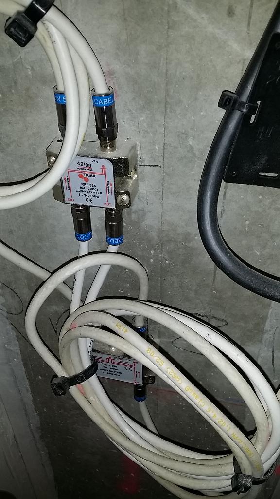

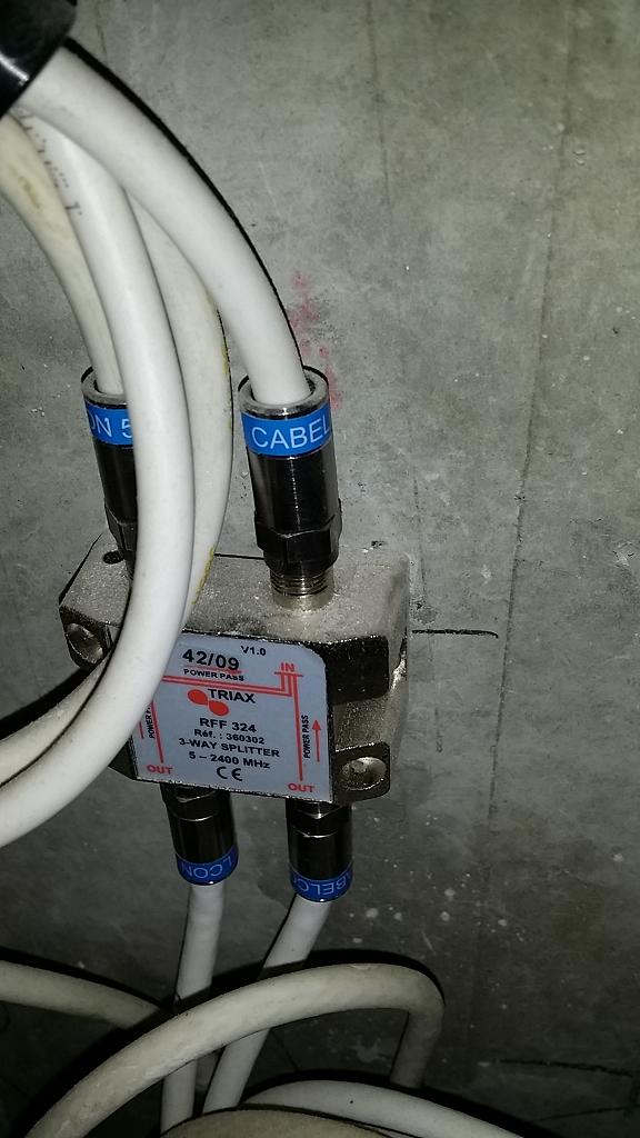

J'ai trouvé chez moi 2 adaptateur f.
Un f femmelle/tv male et un f femmelle
/tv femelle.
En assemblant les 2 sa me fait un raccord f/femelle/femmelle.
Voici les photos: je n'ai pas eu le temps de tester longtemps mais la réception m6/nt1/w9 capte bien mieux.
Tjs pas de tf1 hd fr2hd et m6hd.

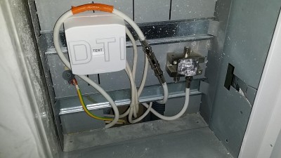

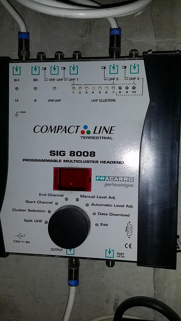

Voici des photos de l'armoire que j'ai trouvé dans les communs.
Puis-je faire quelques reglages?
Pensez vous qu'un vrai raccord f femelle/femelle serait encore mieux?
Ps:photos en qualité minimales ne passent tjs pas dur le forum julien je te les envois par mail

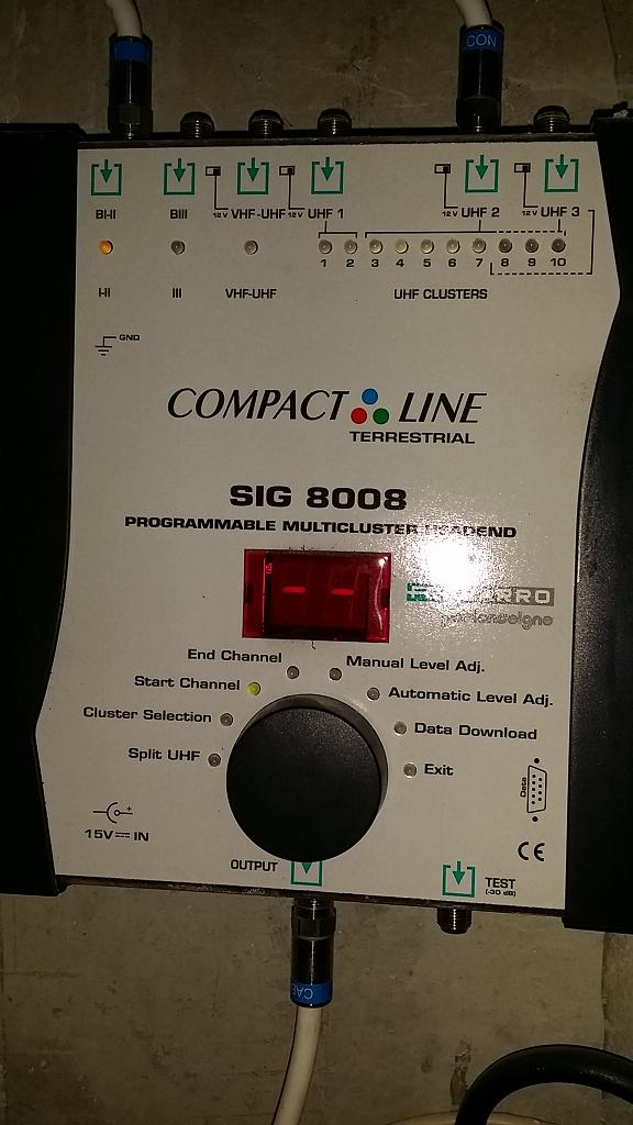

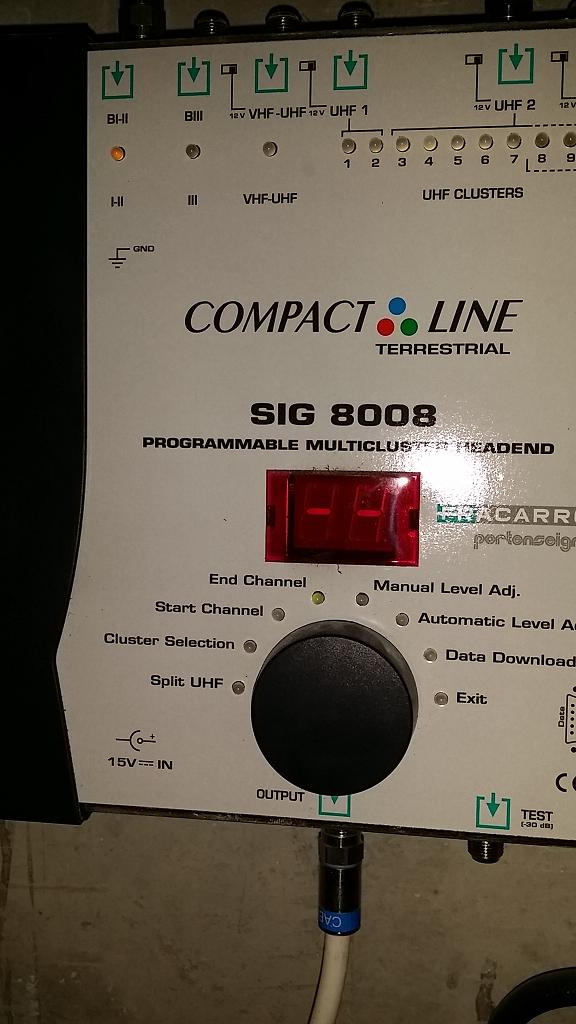

L'appareil en photo est un filtre programmable qui laisse passer certains canaux UHF et qui passe à la trappe d'autres canaux UHF.
Dans ton cas il laisse apparemment passer les canaux UHF 21 / 24 / 27 / 39 / 45 / 53 / 55 mais ne laisse apparemment pas passer le canal UHF 58 qui diffuse TF1 HD , France 2 HD et M6HD.
Cet appareil est au dernier étage de ton immeuble? :wink:
Re: [74 - Haute Savoie] Annecy, Annemasse, Cluses, Chamonix,
Messagepar tntrum74 » 11 Sep 2014 16:51
Il est au rdc dans les communs.mon appart est au rdc aussi.
il y a un gros bouton au milieu?puis je espérer faire quelques reglages pour capter l'uhf 58?
Si quelqu'un connait ce matos et veut passer faire des réglages je suis preneur :wink:
Messagepar julien74 » 11 Sep 2014 17:03
Que vois-tu en mettant ce gros bouton sur Start Channel? Et End Channel?
As-tu la possibilité de brancher un téléviseur à côté de cet appareil dans les communs?
Messagepar tntrum74 » 11 Sep 2014 20:56
Je n'ais pas encore touché ce programmateur.
Merci Mario pour la notice.
J'ai parcouru la notice mais je ne vois pas bien comment chercher l'uhf 58 uniquement.
J'ai l'impression que sa va relancer une recherche auto.
Si je lance une recherche auto ne vais-je pas tout déregler pour moi et mes voisins et ne plus rien avoir du tout?lol
Puis je encore améliorer la puissance du mux m6/nt1/w9?
Messagepar tntrum74 » 11 Sep 2014 21:07

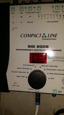

Je suis allé voir ce programmateur en ne faisant pas de bruit pas que mes voisins m'entendent des fois que je détraque tout mdrr.
Start channel:--
End channel:--
Meme en cliquant sur la molette il ne se passe rien...
En tout cas il est tres bruyant ce programmeteur,un gros bruit de soufflerie
Messagepar tntrum74 » 11 Sep 2014 21:14
Je pense avoir compris comment faire une recherche du canal 58 que je tenterais sur le cluster 10

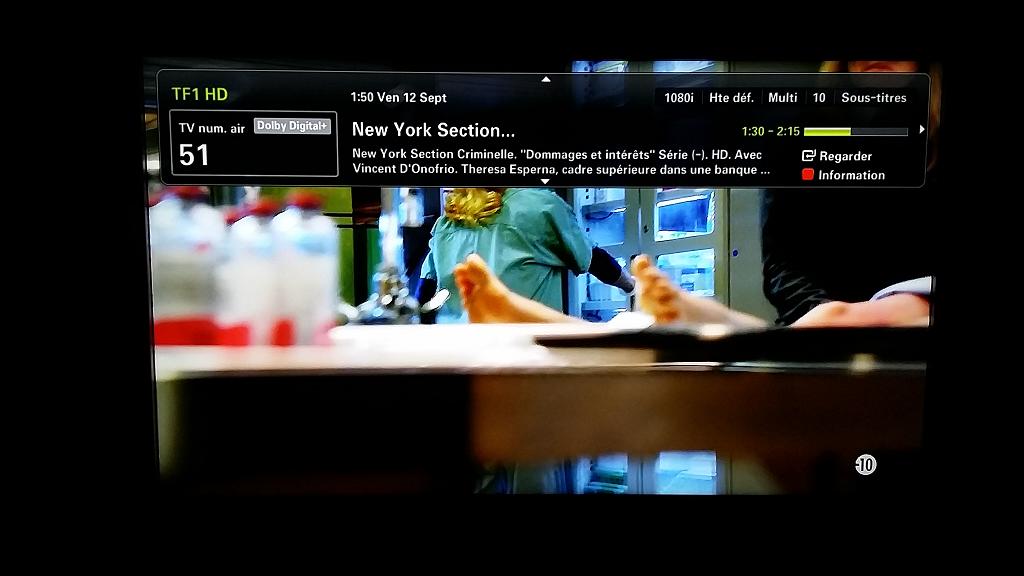

Messagepar tntrum74 » 12 Sep 2014 00:50

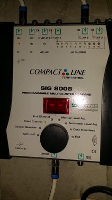

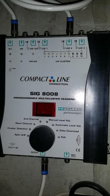

Wahooo merci à ce super forum et à vous qui m'avez appris à regler un filtre programmable et optimiser mon installation interne
Bon j'ai fait plusieurs aller retour entre le filtre programmable et ma tv mais le filtre etait vraiment reglé comme une merde.

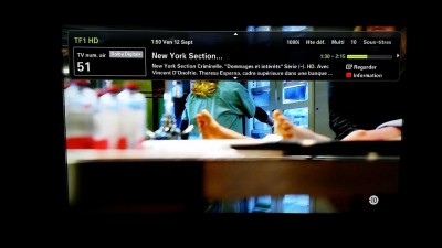

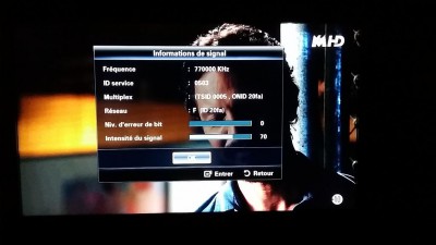

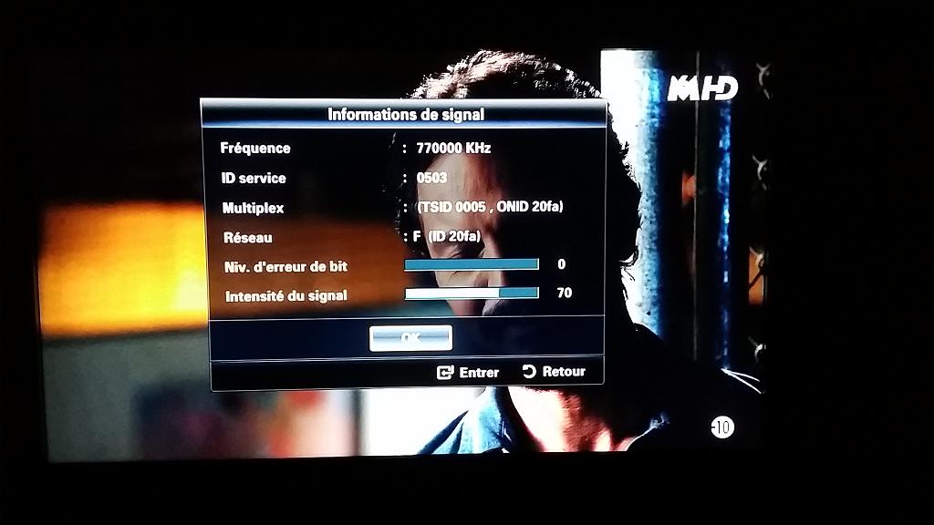

j'ai repris tous les reglages avec canaux de debut et de fin et miracle a moi tf1 hd fr2 hd m6 hd avec puissance de 70 erreur de bits a 0.

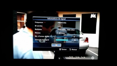

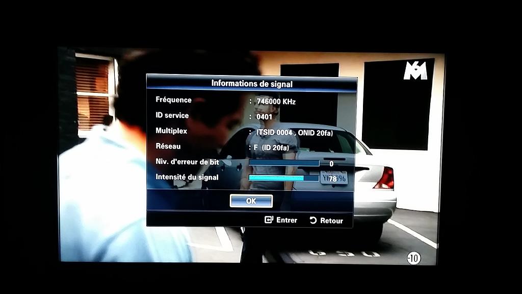

m6sd/nt1sd/w9/paris premiere sont a puissance 78 erreur de bits 0.
et d'une maniere generale toutes les chaines ont une puissance de 60 a 83 en fonction des mux mais surtout aucune erreur de bits sur aucune chaine.
Alors un grand Merci à vous tous je suis trop content.
photos et même videos envoyés a Julien pour mise en ligne
20140912_015154.jpg -->
20140912_015052.jpg -->
20140912_015028.jpg -->
20140911_220219.jpg -->
20140911_220207.jpg -->
Messagepar julien74 » 12 Sep 2014 12:33
Très heureux pour toi, tu t'es débrouillé comme un chef :D
Je remarque que tes 3 chaînes HD sont en numéro 51 / 52 / 56, pour les avoir en 1 / 2 / 6, il faut supprimer toutes les chaînes sur ta télé et relancer une recherche automatique des chaînes TNT. :wink:
Si tu veux, tu peux rebrancher ton répartiteur TV comme au début pour voir si la HD et M6 SD / Arte HD / W9 / NT1 et Paris Première fonctionnent encore bien.
Je vois qu'il y a un câble blanc branché sur le filtre sur la prise BI-II, il y a une antenne FM sur le toit en plus de ton antenne TV UHF pointée sur Gex?
