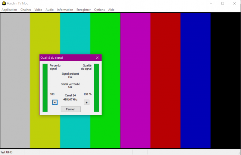

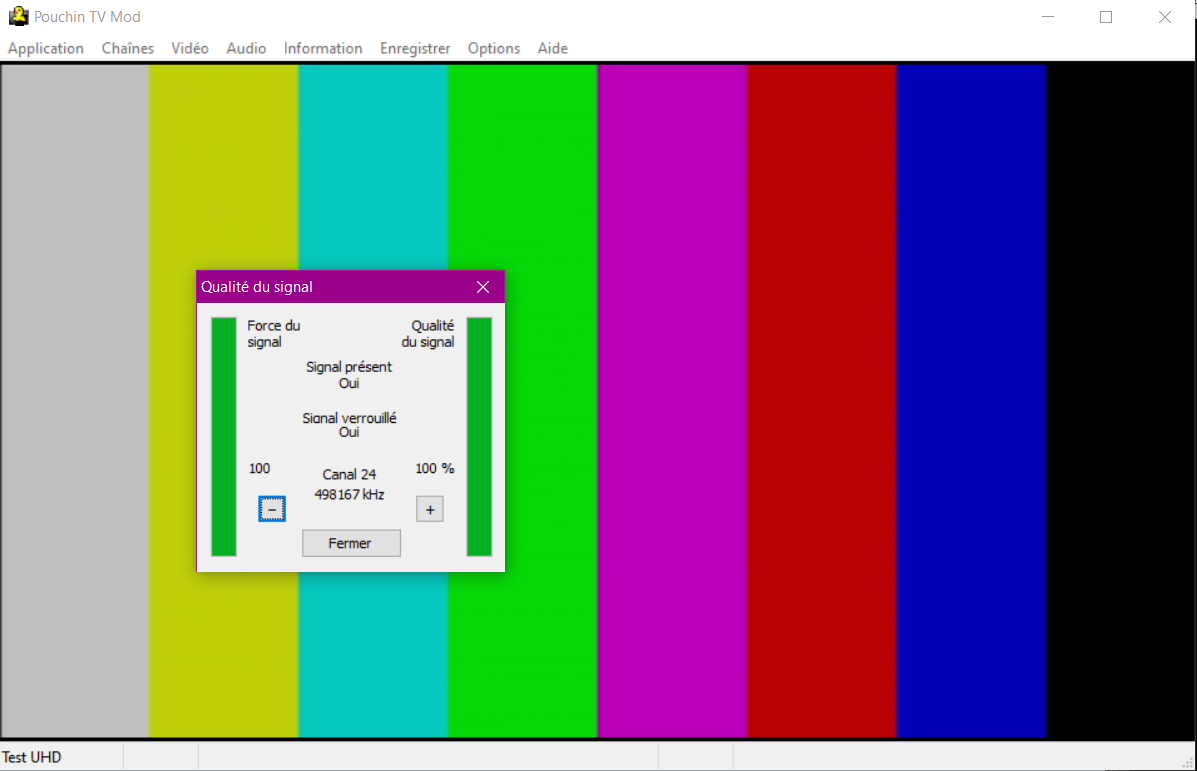

tu n'as aucun signal quand tu te tunes manuellement sur le canal 24 ?
tu n'as pas un baregraph qualité/puissance du signal ?
signal_Tour_Eiffel_canal24.PNG -->
