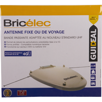

Tu as la possibilité de prendre une antenne de caravane à 22€ chez Brico Depot.
Ainsi tu la gardes toute la semaine et tu la rends une fois Roland Garros terminé pour te faire rembourser.

julien74 a écrit:Tu as la possibilité de prendre une antenne de caravane à 22€ chez Brico Depot à
Merci pour le tuyau Julien, c'est bon à savoir pour le dépannage.
J'essaye aussi de trouver une solution pérenne sur le long terme, c'est fou d'être si près de l'émetteur et d'être obligé d'ajouter une antenne...

Tu as un Brico Depot Brico Depot à Vaires sur Marne, Villetaneuse et Ste Genviève des Bois, si tu peux y aller maintenant comme ça tu auras Rolland Garros dès ce soir jusqu'à dimanche prochaîn.
L'antenne de caravane captera même si elle est à l'intérieure de ton salon.
Une fois Rolland Garros terminé tu rends l'antenne et tu te fais rembourser.

Messagepar julien74 » 02 Juin 2018 15:32
Il y a aussi des antennes de caravane à 30€ de marque BRICELEC chez Bricomarché.
Si tu vois la Tour Eiffel, c'est sûr à 99,99% que tu vas capter la UHD avec l'antenne de caravane.
Tu as un Bricomarché à Villeneuve le Roi, Villecresnes, St Pierre du Perray.
Il faut téléphoner au magasin pour savoir si ils en ont en rayon pour ne pas y aller pour rien.
:arrow: Villeneuve le Roi: 01 45 97 24 24
:arrow: Villecresnes: 01 45 95 21 66
:arrow: St Pierre du Perray: 01 69 89 49 70
Les Bricomarchés sont ouverts ce samedi jusqu'à 19h00, si celui de Villeneuve a l'antenne de caravane en rayon tu as largement le temps d'y aller, tu as même le temps d'y aller à pied.
Julien, c'est aussi loin voir plus loin d'Arcceuil que les communes que tu citait dans ton précédent message.
Villecresnes et Saint Pierre du perray sont très proche de chez moi ( à peine 10mn) C'est déjà la campagne, tu veux lui faire traverser toute la banlieue sud avec ses problèmes de circulation. :)

Villeneuve se trouve à 4 km de Choisy et ce n'est pas à la campagne mais en ville. :wink:
Si il a un vieux bout de câble coaxial il pourraît tenter de bricoler l'antenne comme sur ta photo, j'ai juste peur qu'avec juste 1 kW de puissance pour l'UHD de la Tour Eiffel ça ne soit pas très puissant pour pouvoir y recevoir à Choisy juste avec une antenne bricolée alors que je suis sûr à 99,99% que ça va passer avec l'antenne de caravane surtout si il voit la Tour Eiffel de chez lui.
