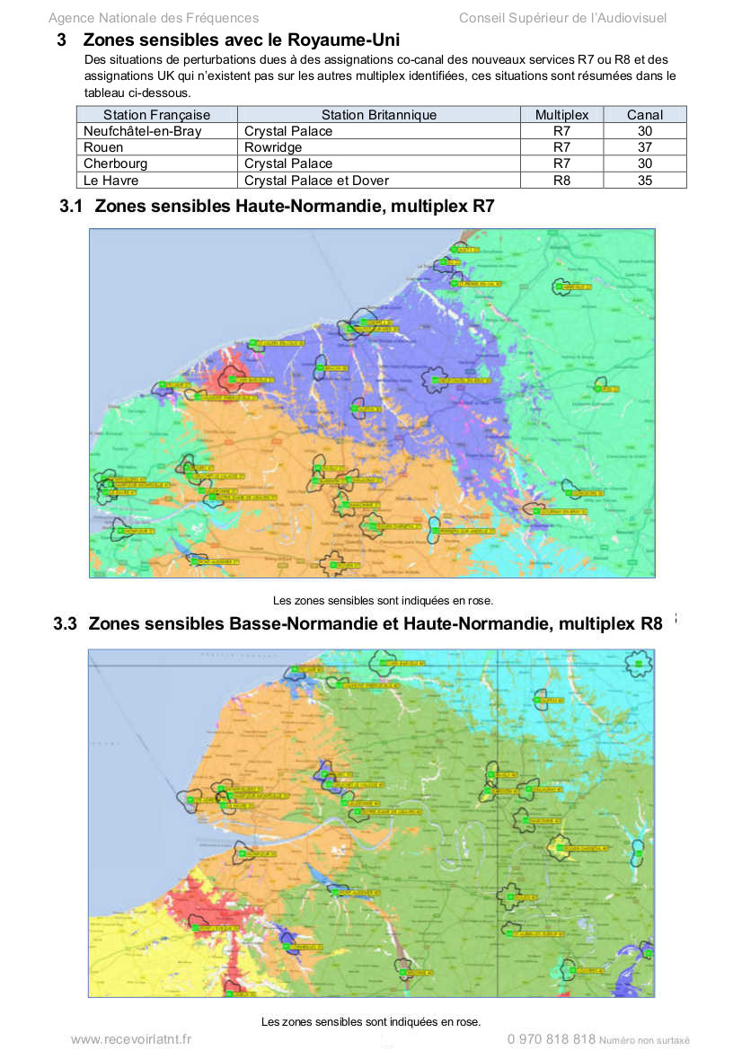

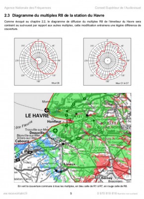

Moi aussi le R8 pixellise sur Bléville alors que les autres multiplex sont OK( puissance et qualité) .Antenne dans les combles ( EB 22 ) qui reçoit même la chaîne Normandie depuis Rouen (signal faible mais bonne qualité). Qui peut me donner le diagramme du R8 sur le Havre ?

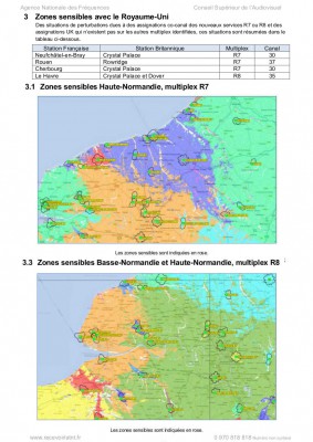

Borought a écrit:Moi aussi le R8 pixellise sur Bléville alors que les autres multiplex sont OK( puissance et qualité) .Antenne dans les combles ( EB 22 ) qui reçoit même la chaîne Normandie depuis Rouen (signal faible mais bonne qualité). Qui peut me donner le diagramme du R8 sur le Havre ?
Source ANFR

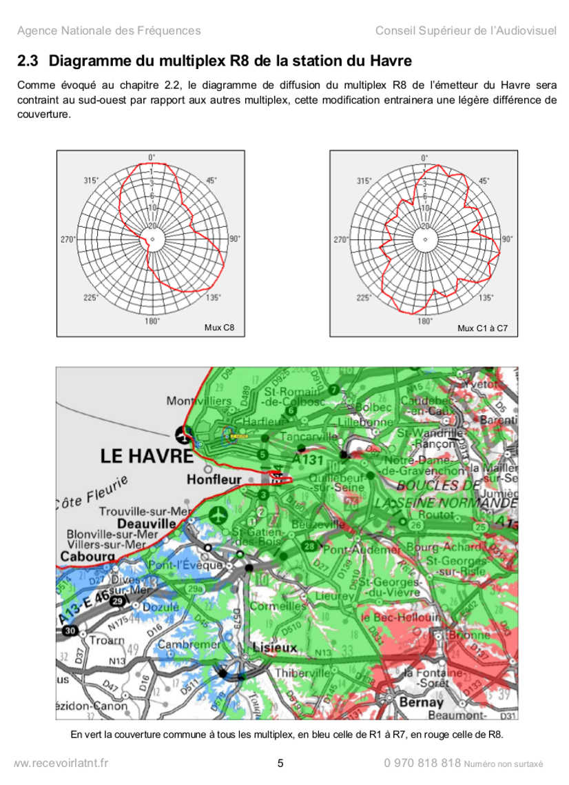

Borought a écrit:Qui peut me donner le diagramme du R8 sur le Havre ?
Tu peux retrouver également le diagramme du multiplex R8 du Havre, comme celui des autres multiplex de tous les émetteurs du département dans la description des émetteurs en première page de ce topic.
Pour cela il te suffit de cliquer sur le lien au début de la ligne correspondant au multiplex, une nouvelle page s'ouvrira dans ton navigateur avec toutes les informations concernant l'émetteur et notamment un graphique de rayonnement.

Messagepar Borought » 12 Juin 2013 16:12
Merci j'ai trouvé, effectivement si on regarde le rayonnement du R8 on comprend pourquoi le centre ville du Havre reçoit mal.
