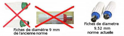

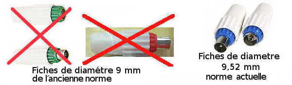

Par contre le prolongateur coaxial entre la prise murale et le récepteur quel est sa référence? elle est écrite tout les mètres sur la gaine du coaxial.
La prise mâle du coaxial est elle de diamètre 9,52mm ( c'est la prise qui se connecte au recruteur tnt)
