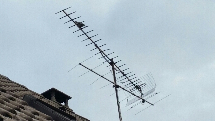

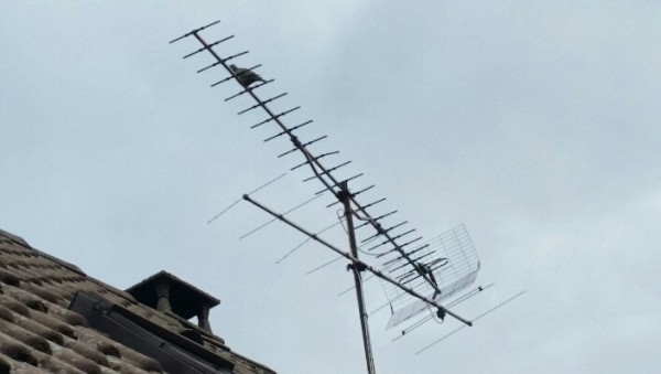

Messagepar tzeut » 09 Sep 2022 16:20
les deux émetteurs se trouvent à environ 1km-2km de chez moi on forme un triangle, je ne les voit pas avec les arbres.
Ci-joint la photo de l'antenne avec une tourterelle en prime :D (je ne sait pas comment l'insérer dans le message :x )
Je suis en bas de la route de Mauperthuis sur la droite en dehors de ta carte.
Merci.

Messagepar marceljack » 11 Sep 2022 07:11
tzeut a écrit:
marceljack a écrit:Bonjour tzeut,
Si la direction de Pièce du Mée est très différente de celle des Parrichets vu de chez toi, il se peut qu'une réorientation de l'antenne soit nécessaire.
Quel type d'antenne utilises-tu actuellement (photo si possible) ?
Bonjour Marceljack
Alors ton avis sur l'antenne ?
Si je la réoriente j'ai peur de perdre le R1 :cry:
Ton antenne UHF (celle du haut) semble pointer dans une direction proche de la Tour Eiffel (si c'est bien elle que vise l'antenne VHF du bas qui servait à Canal+ analogique).
Comme elle a beaucoup d'éléments, elle est assez directive donc pointer à mi-chemin entre les émetteurs de TDF et Towercast risque d'affaiblir les deux signaux si les directions sont très différentes (plus de 45° d'écart).
Quel angle font les deux émetteurs vus de chez toi ?
Seul un essai permettrait de savoir si la réorientation permet de recevoir les deux correctement.
Sinon une antenne moins directive (antenne panneau par exemple) serait peut-être la solution.
