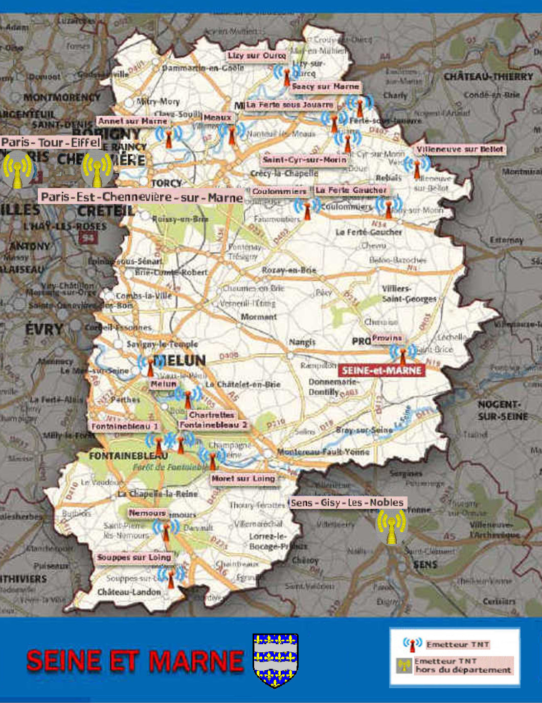

Liste des émetteurs du département de Seine et Marne :
:arrow: Émetteurs Locaux :
- Annet-sur-Marne - Château d'eau.
- Chartrettes - Fontaine Le Port.
- Coulommiers - Agglomération.
- Fontainebleau 1 - Warnery.
- Fontainebleau 2 - Est - Butte de Montceau.
- La Ferté-Gaucher - Beauchien.
- La Ferté-sous-Jouarre - La Gambière.
- Lizy-Sur-Ourcq - Bellevue.
- Meaux - Mareuil-Lès-Meaux.
- Melun - Agglomération.
- Moret-sur-Loing - Le Calvaire.
- Nemours - Rocher Vert
- Provins - Quartier Bellevue.
- Saacy-sur-Marne - Méry-sur-Marne.
- Saint-Cyr-sur-Morin - Route de Biercy à Monthome.
- Souppes sur Loing - Vallée de Chancepois.
- Villeneuve-sur-Bellot - Verdelot.

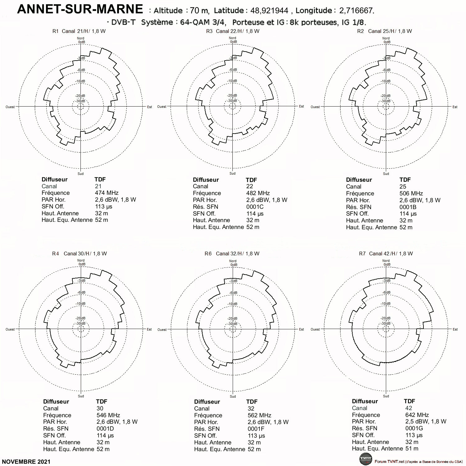

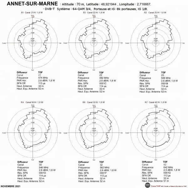

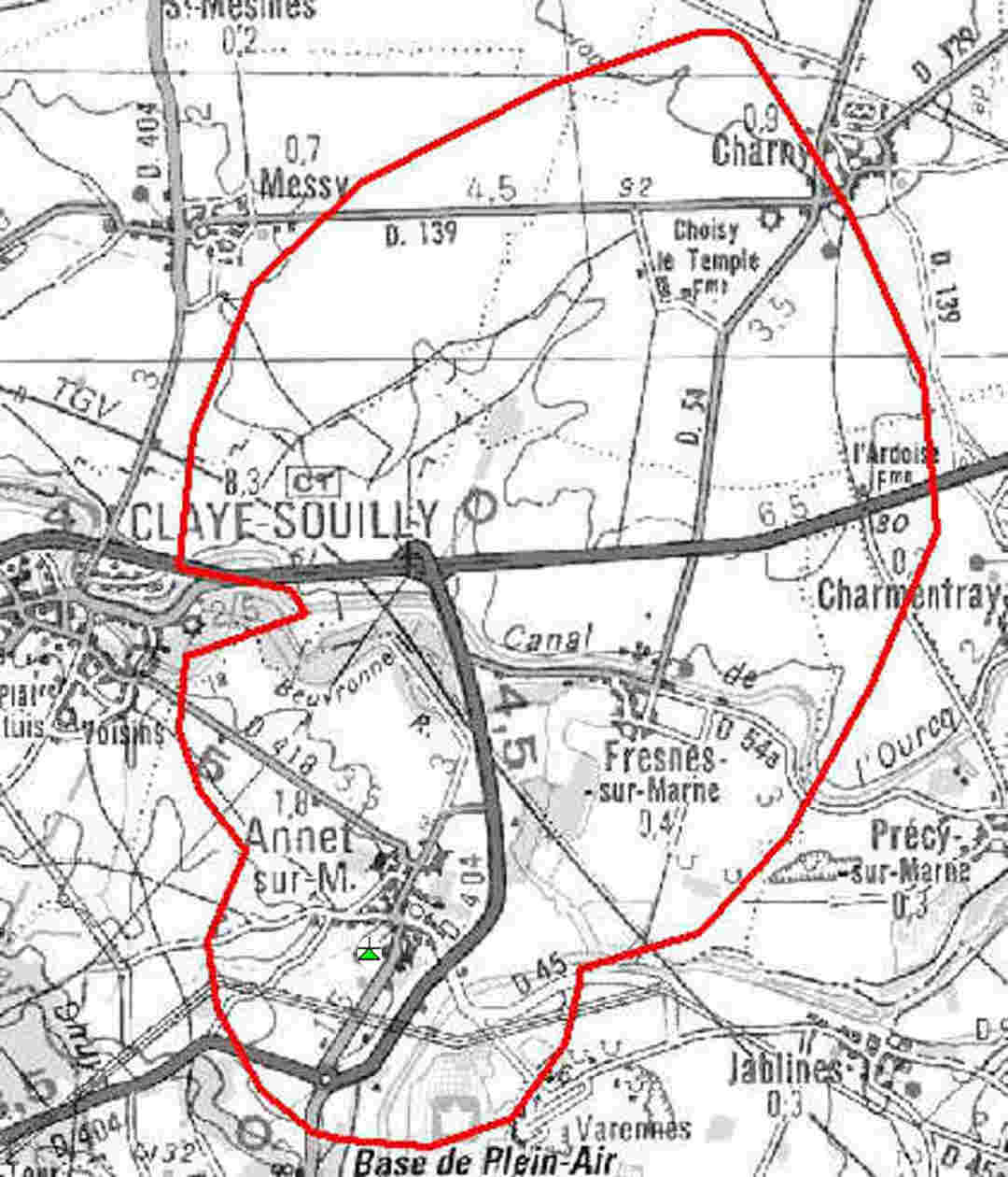

ANNET-SUR-MARNE - CHÂTEAU D'EAU
:arrow: Localisation du pylône du Château d'eau, rue du Général De Gaulle, commune d'Annet.
:arrow: Caractéristiques techniques des multiplex (cliquez sur les liens pour plus de détails) :
R1: 21H 1,8W (TDF).
R3: 22H 1,8W (TDF).
R2: 25H 1,8W (TDF).
R4: 30H 1,8W (TDF).
R6: 32H 1,8W (TDF).
R7: 42H 1,8W (TDF).

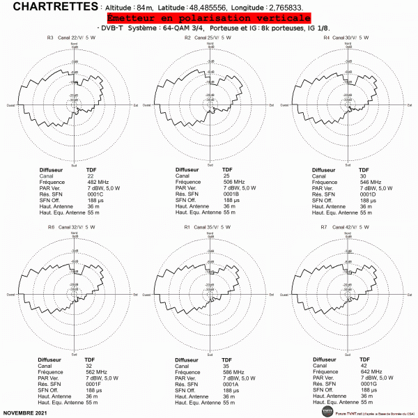

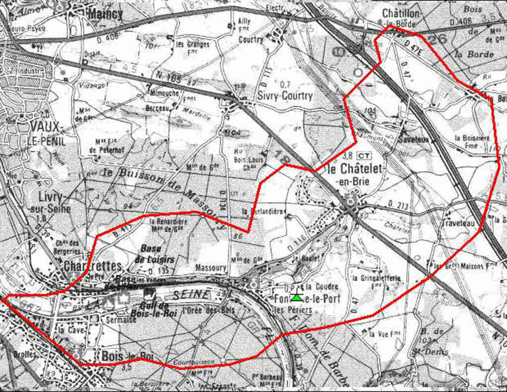

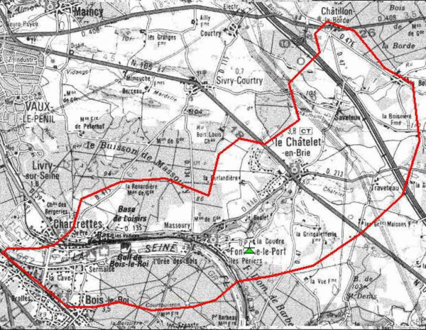

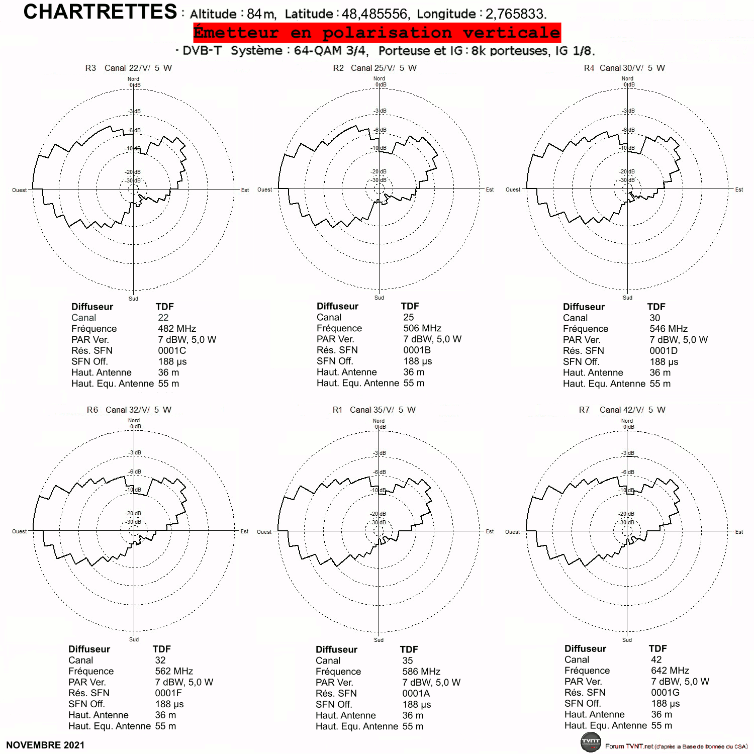

CHARTRETTES - FONTAINE LE PORT+
:arrow: Localisation du pylône TDF des Périers, commune de Fontaine-le-Port.
R3: 22V 5W (TDF).
R2: 25V 5W (TDF).
R4: 30V 5W (TDF).
R6: 32V 5W (TDF).
R1: 35V 5W (TDF).
R7: 42H 5W (TDF).

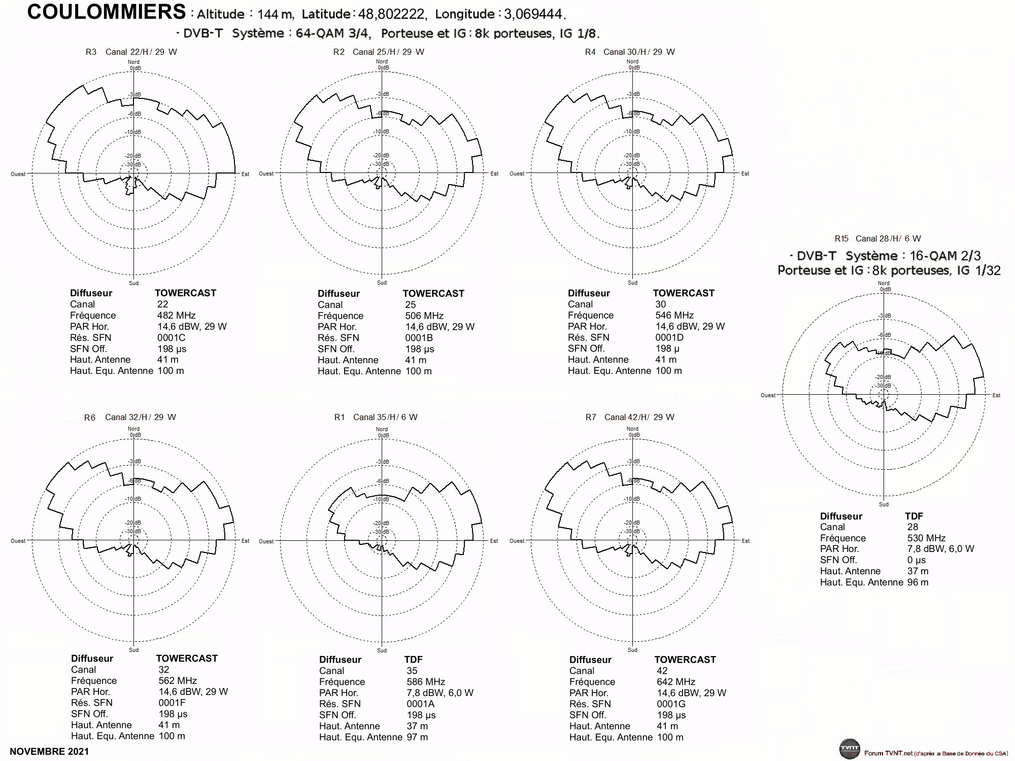

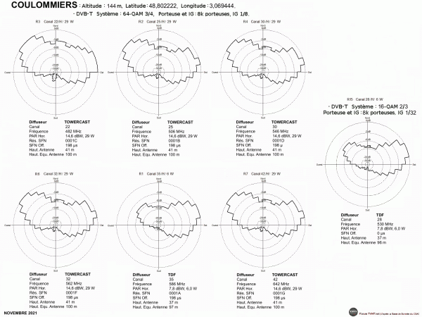

COULOMMIERS - AGGLOMÉRATION
Il y a 2 pylônes pour la TNT sur l'agglomération de Coulommiers :
:arrow: Localisation du pylône historique TDF des Parrichets, sur la commune de Mouroux, qui diffuse les multiplex R1 et R15
Vu 3066 fois
:arrow: Localisation du nouveau pylône TOWERCAST de Pièce du Mée, sur la commune de Beautheil-Saints, qui diffuse les multiplex R2 à R4, R6 et R7.
:arrow: Composition des multiplex R1 et R15 :
R3: 22H 35W (TOWERCAST).
R2: 25H 30W (TOWERCAST)
R15: 28H 6W (TDF).
R4: 30H 34W (TOWERCAST)
R6: 32H 35W (TOWERCAST).
R1: 35H 6W (TDF).
R7: 42H 33W (TOWERCAST).

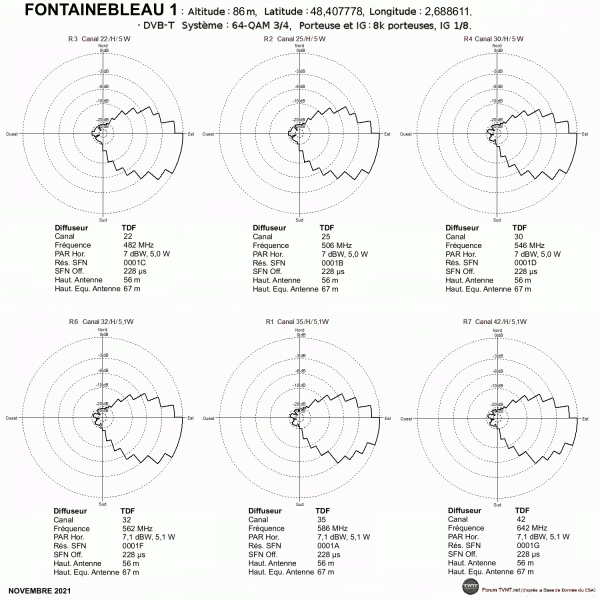

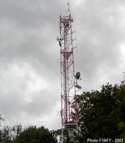

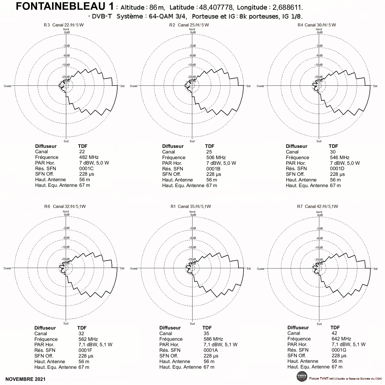

FONTAINEBLEAU 1 - WARNERY
:arrow: Localisation du pylône de la Tour de Warnery, boulevard Winston Churchill à Fontainebleau.
R3: 22H 5W (TDF).
R2: 25H 5W (TDF).
R4: 30H 5W (TDF).
R6: 32H 5,1W (TDF).
R1: 35H 5,1W (TDF).
R7: 42H 5,1W (TDF).

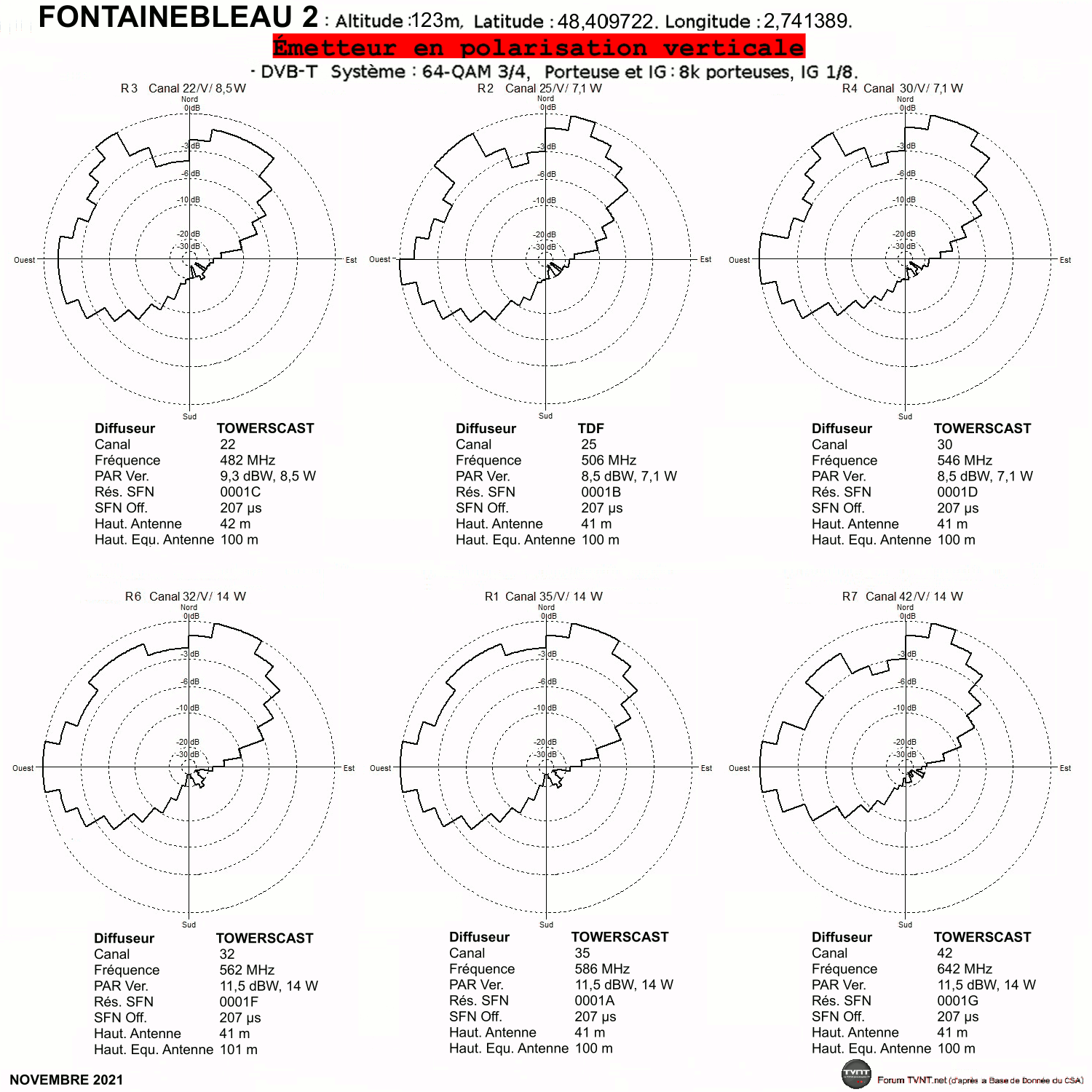

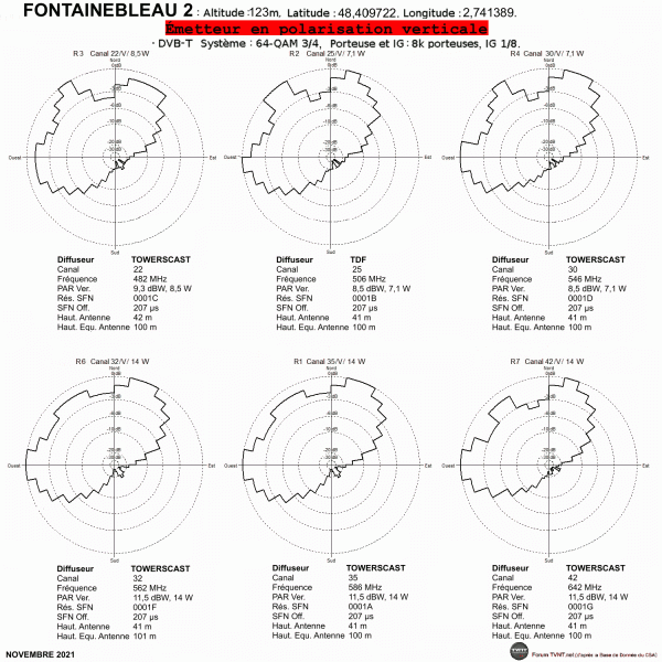

FONTAINEBLEAU 2 - EST - BUTTE DE MONCEAUX
:arrow: Localisation du pylône TDF de la Butte Monceaux, commune de Fontainebleau.
R3: 22V 7,1W (TOWERCAST).
R2: 25V 7,1W (TDF).
R4: 30V 7,1W (TOWERCAST).
R6: 32V 14W (TOWERCAST)
R1: 35V 14W (TOWERCAST)
R7: 42V 14W (TOWERCAST).

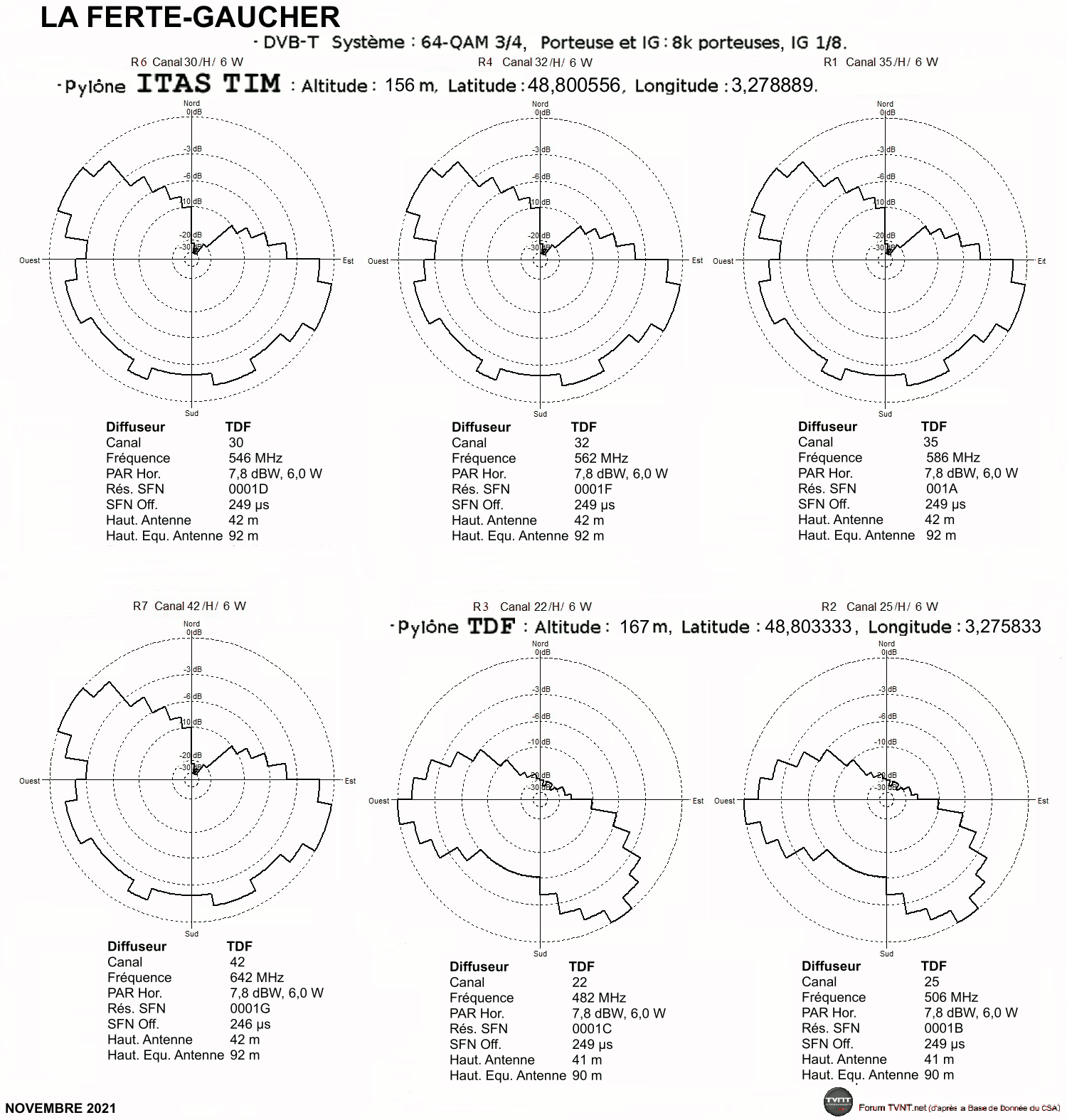

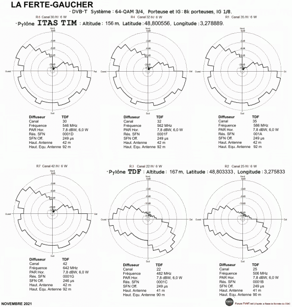

LA FERTÉ-GAUCHER - BEAUCHIEN
Il y a 2 pylônes pour la TNT sur le site de Beauchien, sur la commune de Jouy-sur-Morin :
:arrow: Localisation du pylône TDF qui diffuse les multiplex R2 et R3.
:arrow: Localisation du pylône ITAS TIM qui diffuse les multiplex R1, R4, R6 et R7.
R3: 22H 6W (TDF).
R2: 25H 6W (TDF).
R4: 30H 6W (TDF).
R6: 32H 6W (TDF).
R1: 35H 6W (TDF).
R7: 42H 6W (TDF).

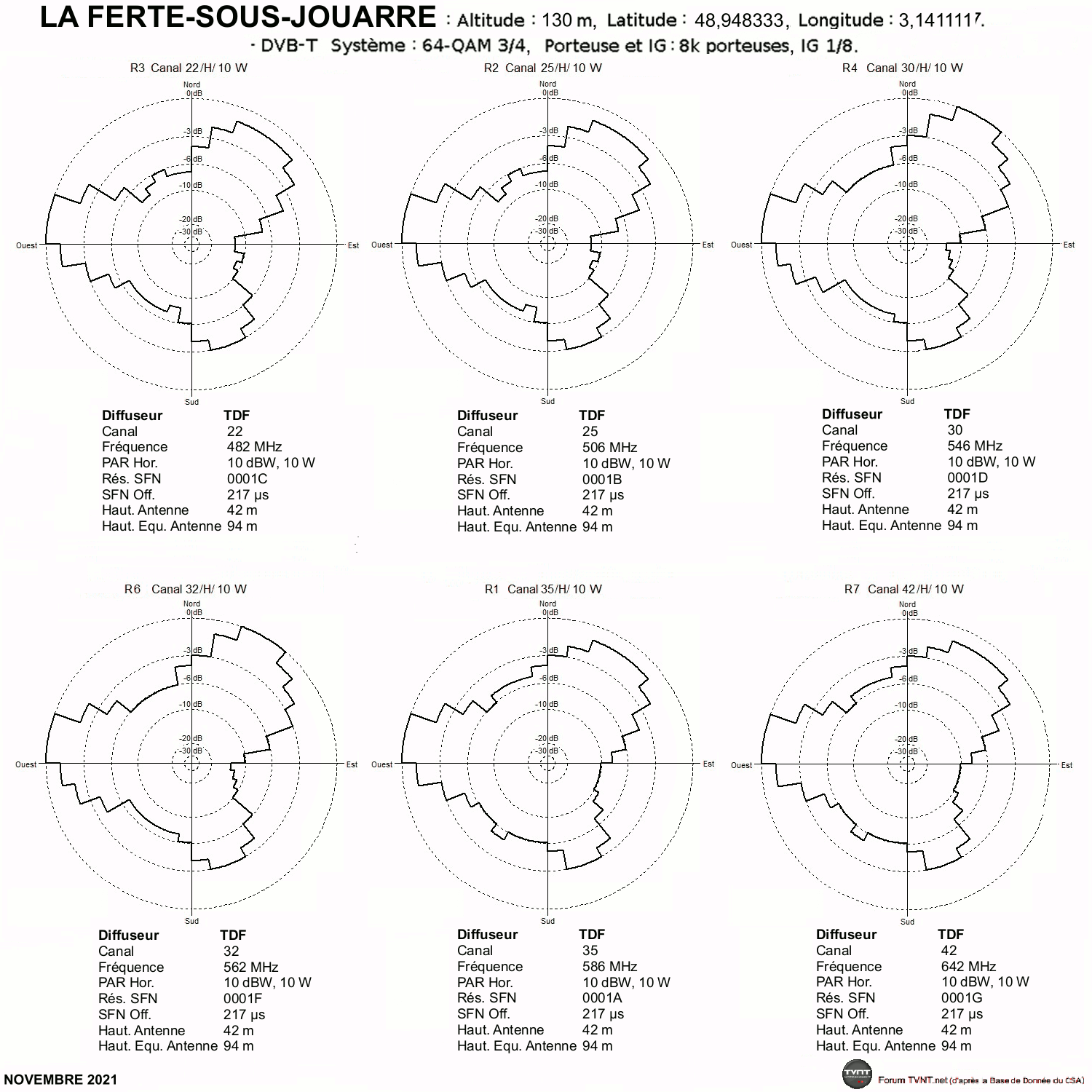

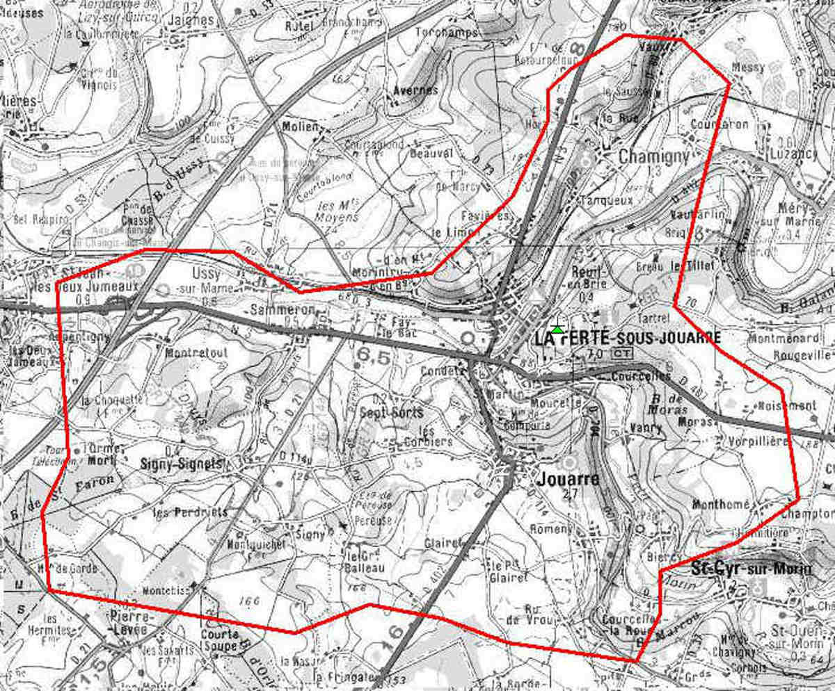

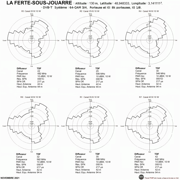

LA FERTÉ-SOUS-JOUARRE - LA GAMBIÈRE
:arrow: Localisation du pylône TDF de la Gambière, commune de La Ferté-sous-Jouarre.
R3: 22H 10W (TDF).
R2: 25H 10W (TDF).
R4: 30H 10W (TDF).
R6: 32H 10W (TDF).
R1: 35H 10W (TDF).
R7: 42H 10W (TDF).

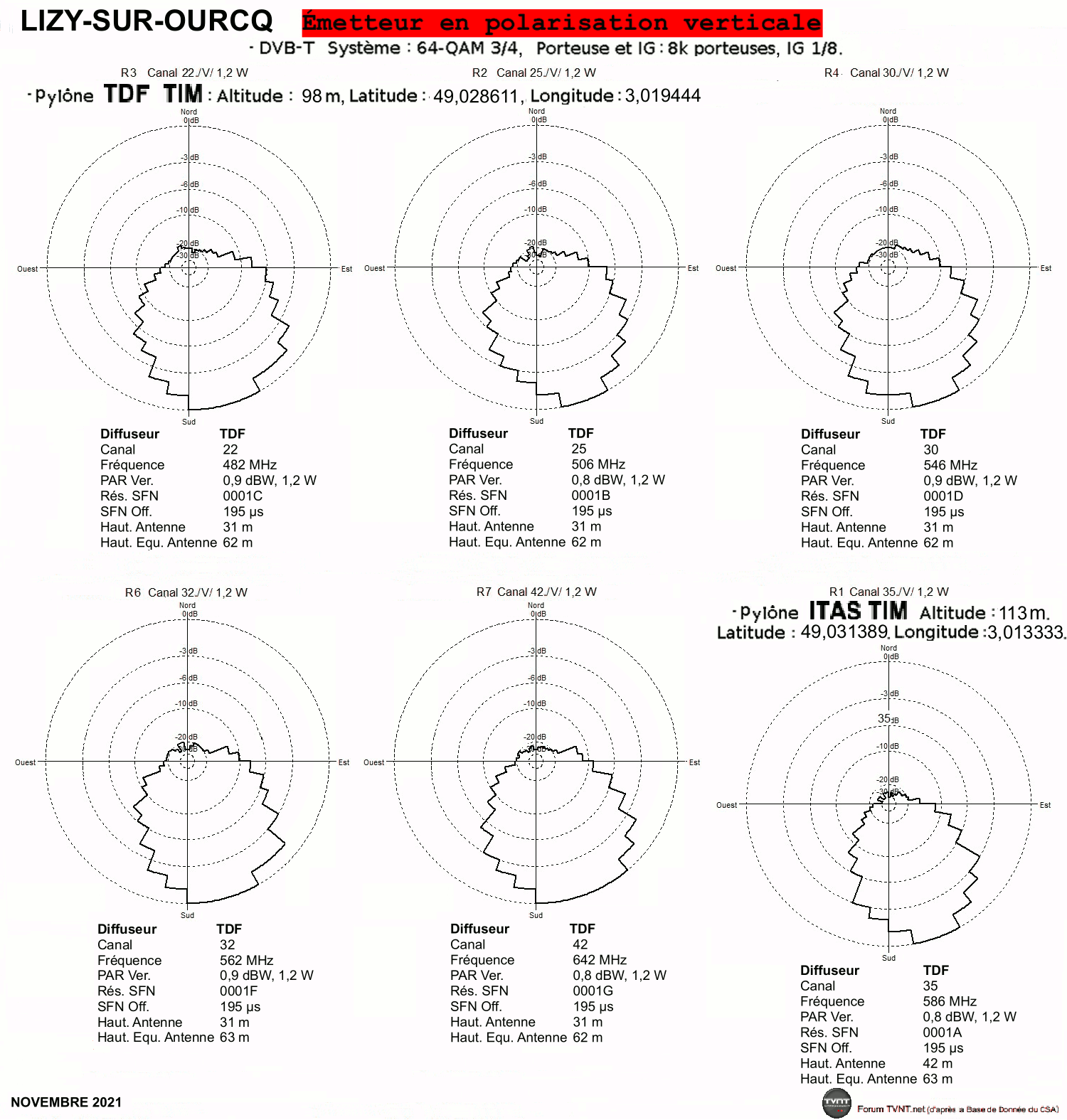

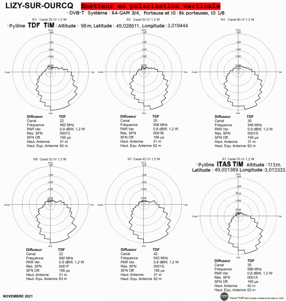

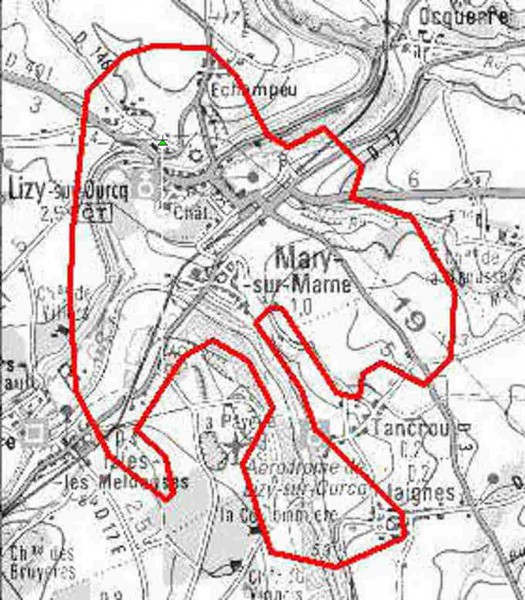

LIZY-SUR-OURCQ - AGGLOMÉRATION
Il y a 2 pylônes pour la TNT sur l'agglomération de Lizy-sur-Ourcq :
:arrow: Localisation du pylône TDF de Bellevue qui diffuse les multiplex R2 à R4, R6 et R7.
:arrow: Localisation du pylône ITAS TIM du Menton qui diffuse le multiplex R1.
R3: 22V 1,2W (TDF).
R2: 25V 1,2W (TDF).
R4: 30V 1,2W (TDF).
R6: 32V 1,2W (TDF).
R1: 35V 1,2W (TDF).
R7: 42V 1,2W (TDF).

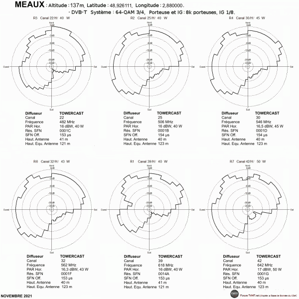

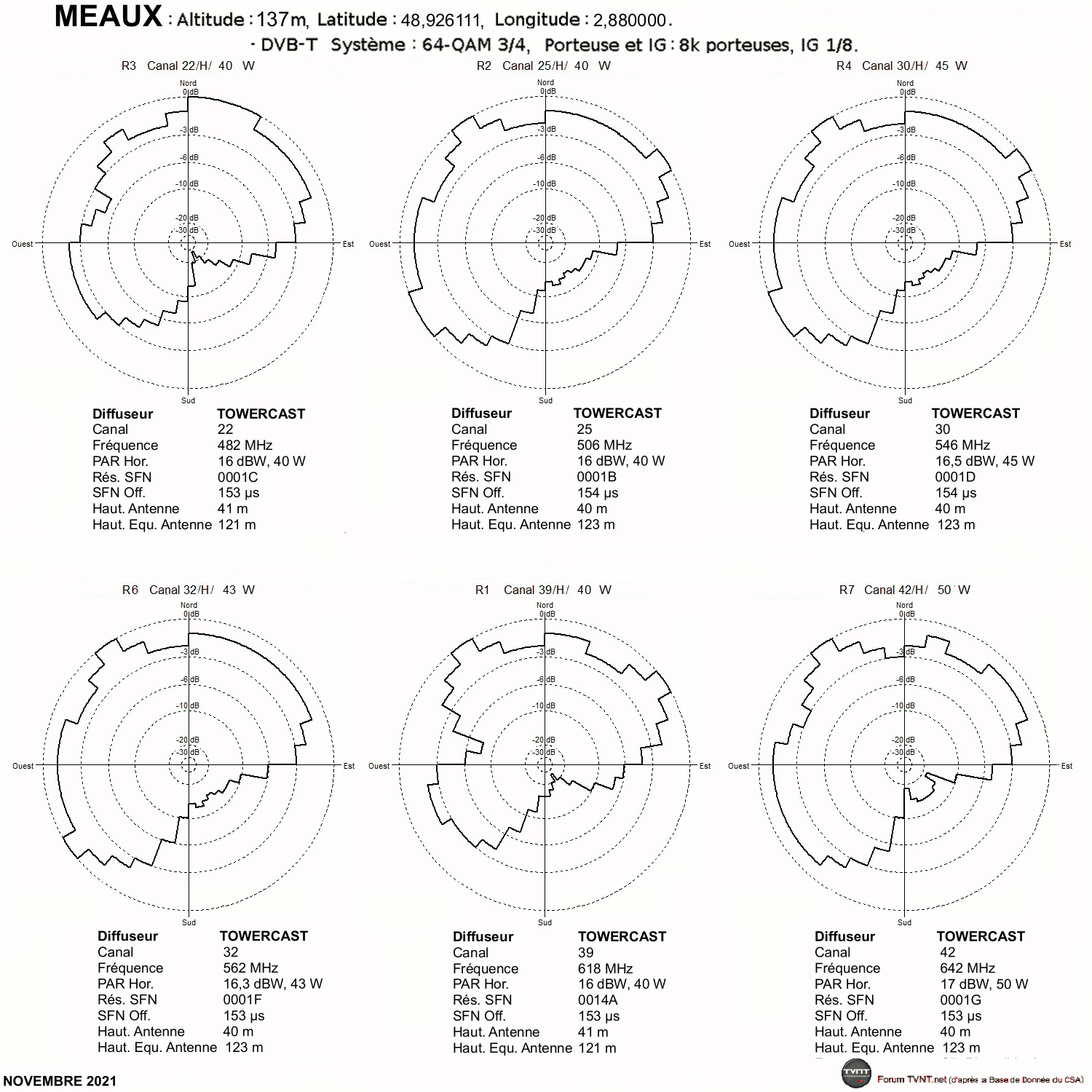

MEAUX - MAREUIL-LÈS-MEAUX
Il y a 2 pylônes sur le site de Mareuil-lès-Meaux, ils sont distant d'environ 170 mètres :
:arrow: Localisation du pylône TDF, qui n'est plus utilisé pour diffuser la TNT :
:arrow: Localisation du pylône TOWERCAST de La Vacherie, qui diffuse tous les multiplex.
R3: 22H 40W (TOWERCAST).
R9: 24H 40W (TOWERCAST).
R2: 25H 40W (TOWERCAST).
R4: 30H 45W (TOWERCAST).
R6: 32H 45W (TOWERCAST).
R1: 39H 40W (TOWERCAST).
R7: 42H 50W (TOWERCAST).

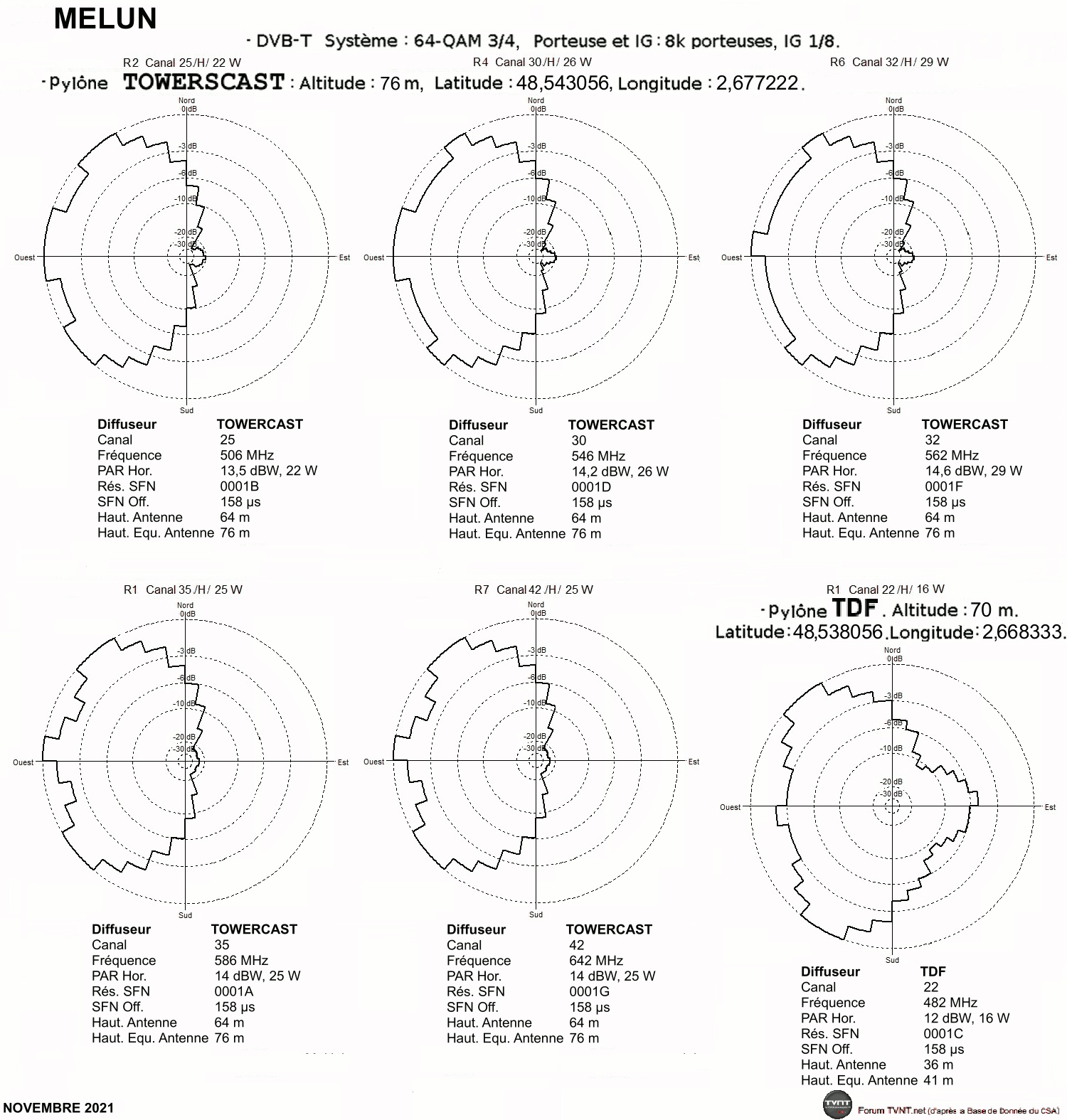

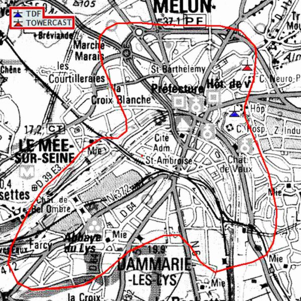

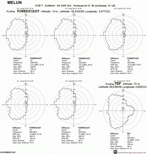

MELUN - AGGLOMÉRATION
Il y a 2 émetteurs TNT sur l'agglomération de Melun :
:arrow: Localisation du pylône TDF de l'Hôpital qui diffuse uniquement le multiplex R3.
Vu 3066 fois

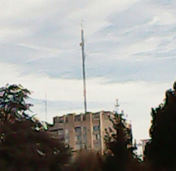

:arrow: Localisation du pylône HLM rue Claude Bernard, sur lequel TOWERCAST diffuse les multiplex R1, R2, R4, R6, R7 et R9 :
Photo bernard7715
R3: 22H 16W(TDF).
R9: 24H 30W (TOWERCAST).
R2: 25H 22W (TOWERCAST).
R4: 30H 26W (TOWERCAST).
R6: 32H 29W (TOWERCAST).
R1: 35H 25W (TOWERCAST).
R7: 42H 25W (TOWERCAST).

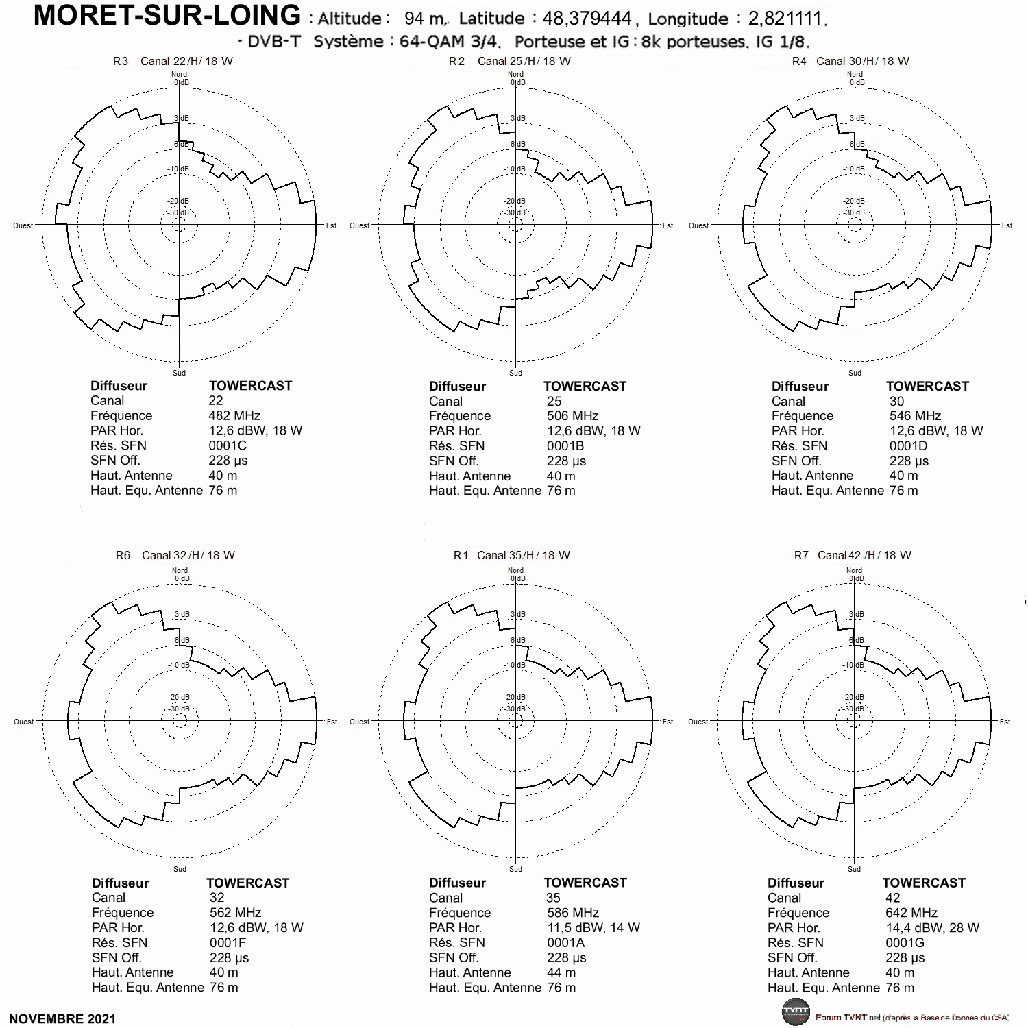

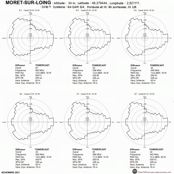

MORET-SUR-LOING - LE CALVAIRE
Il y a 2 pylônes pour la TNT sur le site du Calvaire à Moret-sur-Loing, commune de Moret-Loing-et-Orvanne :
:arrow: Localisation du pylône TOWERCAST qui diffuse les multiplex R2 à R4, R6 et R7.
:arrow: Localisation du pylône TDF qui diffuse le multiplex R1 :
Vu 3066 fois
D'autres photos sont disponibles sur le site de Thierry Vignaud.
R3: 22H 18W (TOWERCAST).
R2: 25H 18W (TOWERCAST).
R4: 30H 18W (TOWERCAST).
R6: 32H 18W (TOWERCAST).
R1: 35H 14W (TDF).
R7: 42H 28W (TOWERCAST).

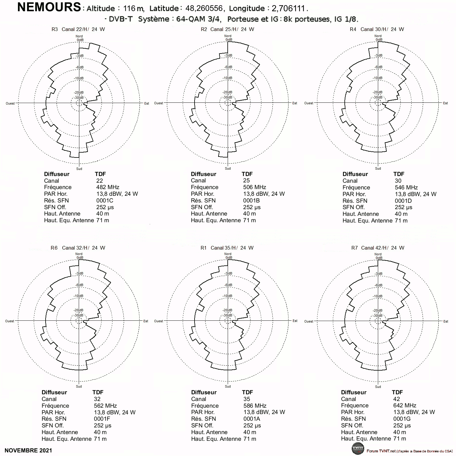

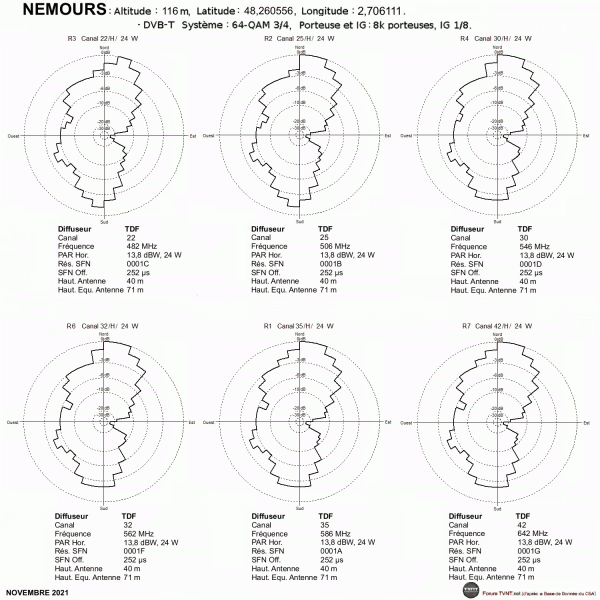

NEMOURS - ROCHER VERT
:arrow: Localisation du pylône TDF du rocher Vert, commune de Nemours :
Vu 3066 fois
R3: 22H 24W (TDF).
R2: 25H 24W (TDF).
R4: 30H 24W (TDF).
R6: 32H 24W (TDF).
R1: 35H 24W (TDF).
R7: 42H 24W (TDF).

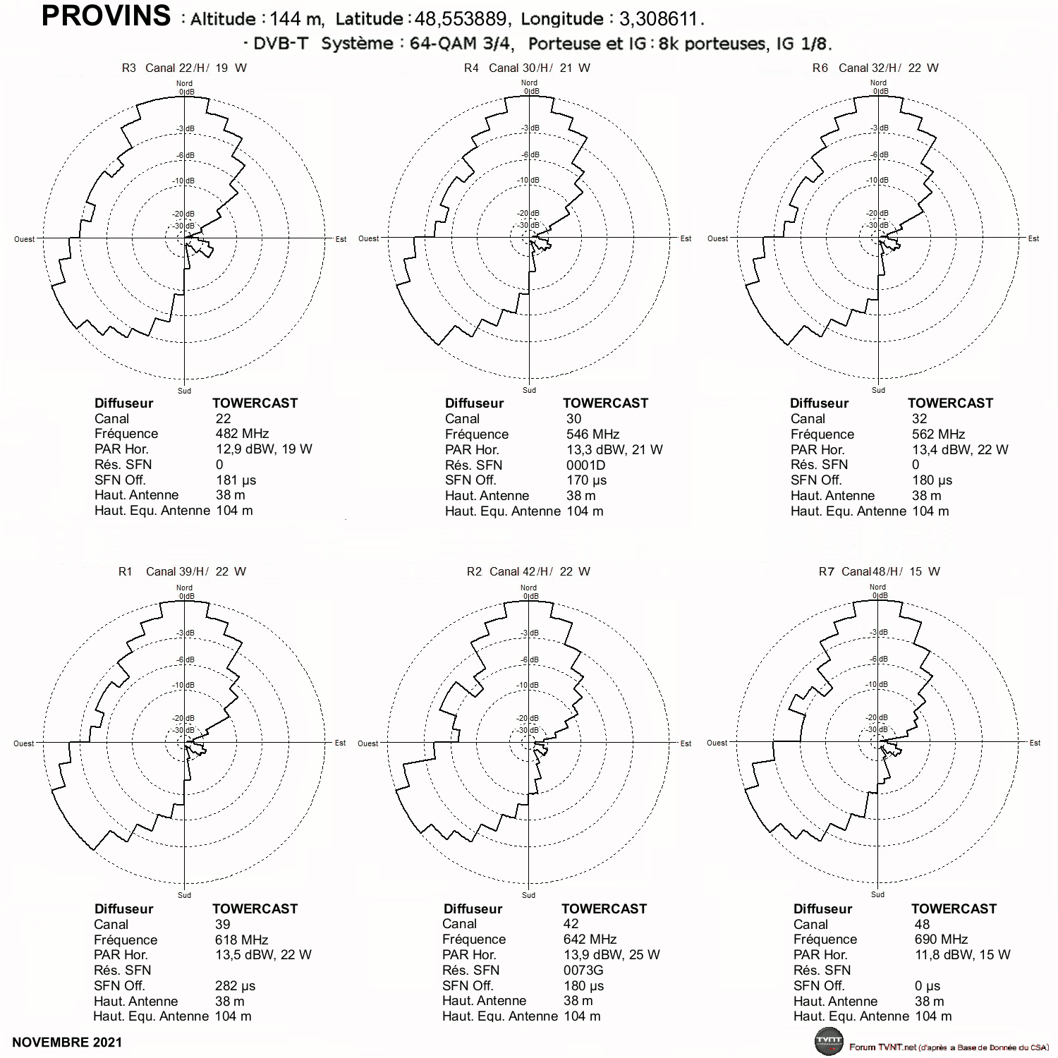

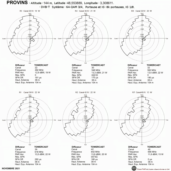

PROVINS - BELLEVUE
:arrow: Localisation du pylône TOWERCAST des Massonnes, la ruelle aux Vignes, commune de Provins.
R3: 22H 19W (TOWERCAST).
R4: 30H 21W (TOWERCAST).
R6: 32H 22W (TOWERCAST).
R1: 39H 22W (TOWERCAST).
R2: 48H 15W (TOWERCAST).

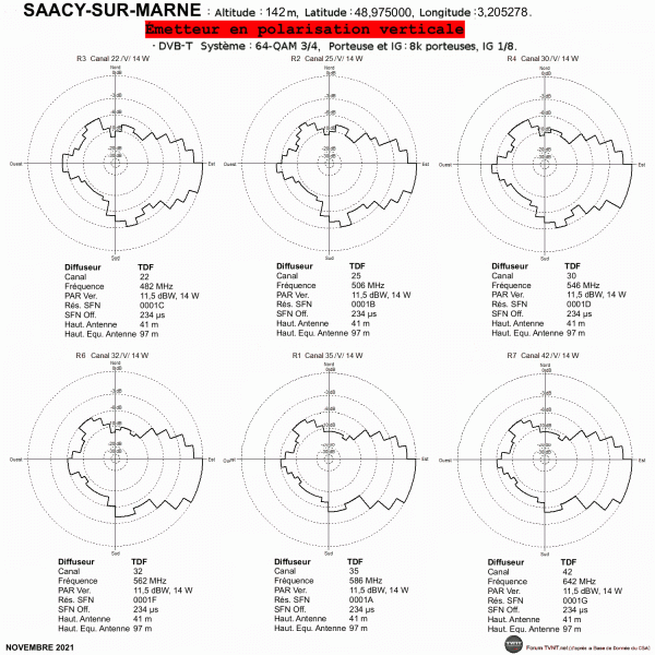

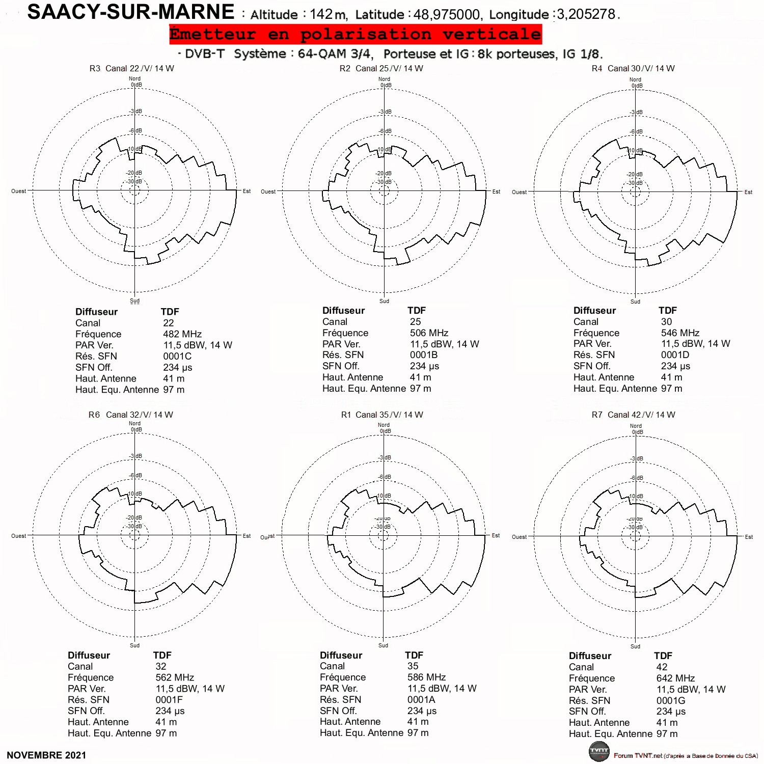

SAACY-SUR-MARNE - MÉRY-SUR-MARNE
:arrow: Localisation du pylône TDF des Usages, commune de Méry-sur-Marne.
R3: 22V 14W (TDF).
R2: 25V 14W (TDF).
R4: 30V 14W (TDF).
R6: 32V 14W (TDF).
R1: 35V 14W (TDF).
R7: 42H 14W (TDF).

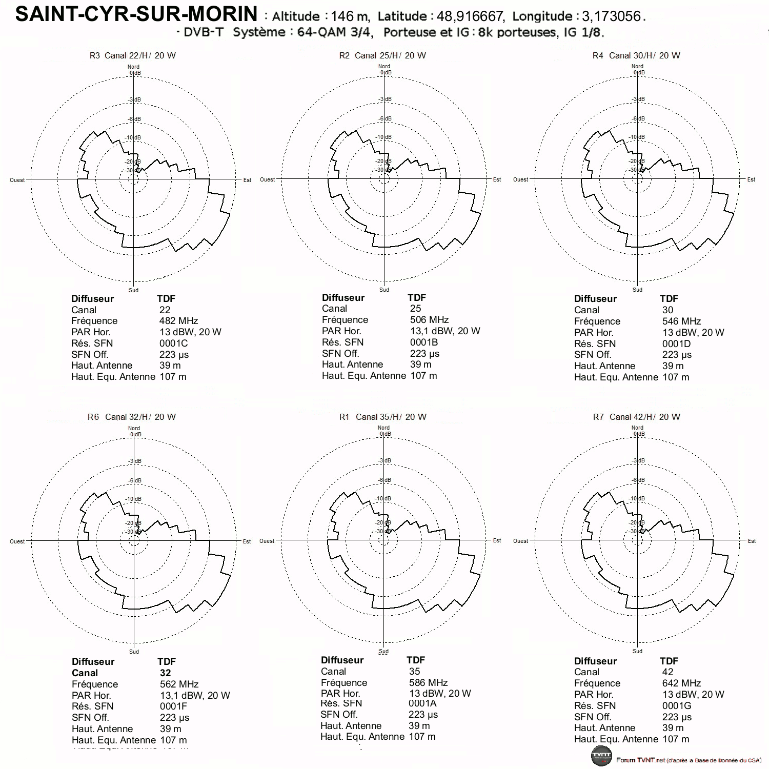

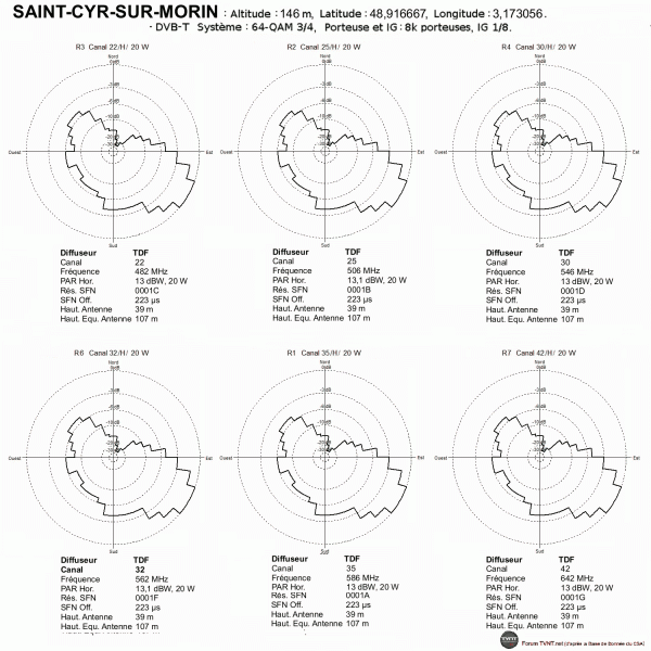

SAINT-CYR-SUR-MORIN - ROUTE DE BIERCY À MONTHOME
:arrow: Localisation du pylône TDF des Grouettes, commune de Saint-Cyr-sur-Morin.
R3: 22H 20W (TDF).
R2: 25H 20W (TDF).
R4: 30H 20W (TDF).
R6: 32H 20W (TDF).
R1: 35H 20W (TDF).
R7: 42H 20W (TDF).

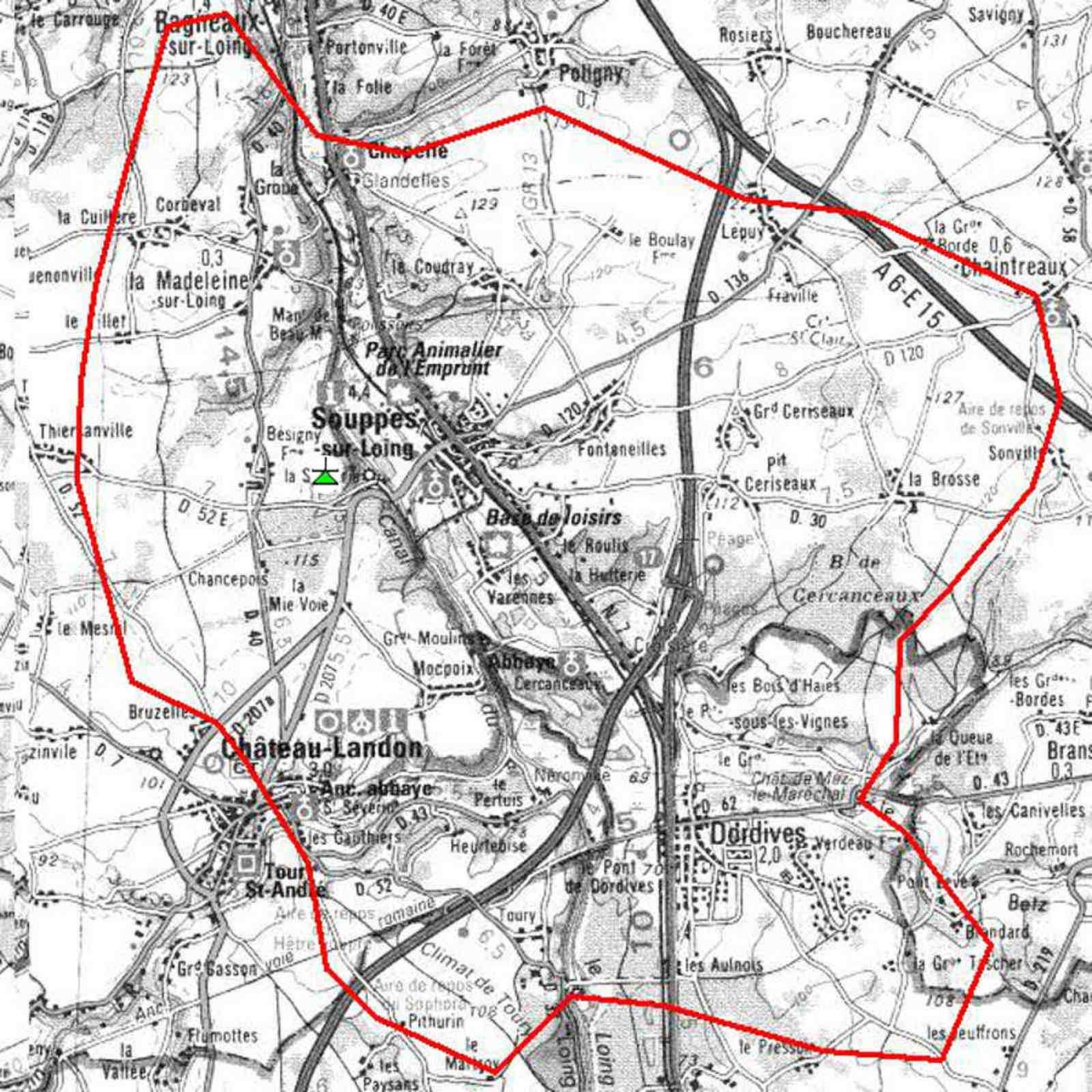

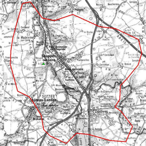

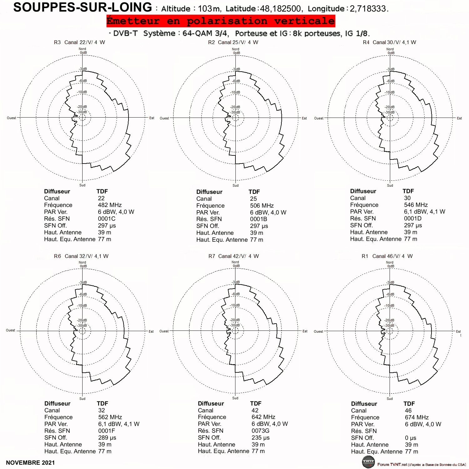

SOUPPES-SUR-LOING - VALLÉE DE CHANCEPOIX
:arrow: Localisation du pylône TDF de la vallée de Chancepoix, commune de Souppes-sur-Loing.
Vu 3066 fois
R3: 22V 4W (TDF).
R2: 25V 4W (TDF).
R1: 28V 4W (TDF). (sur canal 46V avant le 11/06/2024)
R4: 30V 4,1W (TDF).
R6: 32V 4,1W (TDF).
R7: 42V 4W (TDF).
R9: 46V 4W (TDF).

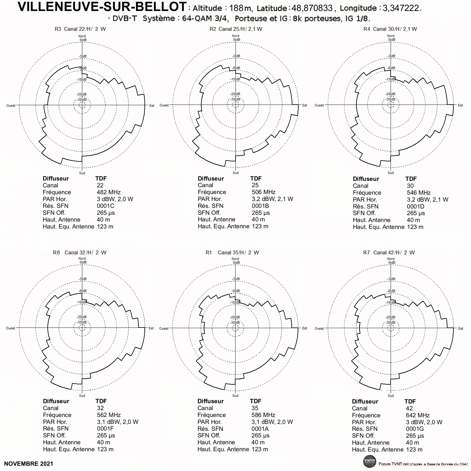

VILLENEUVE-SUR-BELLOT - VERDELOT
:arrow: Localisation du pylône TDF de la Fontaine Robert, commune de Villeneuve-sur-Bellot.
R3: 22H 2W (TDF).
R2: 25H 2,1W (TDF).
R4: 30H 2,1W (TDF).
R6: 32H 2W (TDF).
R1: 35H 2W (TDF).
R7: 42H 2W (TDF).
