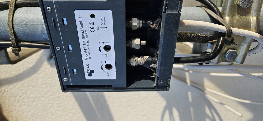

Hello julien74,
J'ai suivi tes conseils et j'ai accédé au pré-ampli de mat hier... Tu trouveras la photo ci-dessous.
J'ai tourné le petit curseur vers la gauche au niveau de "UHF" et effectivement la réception semble meilleure. En revanche, je ne suis pas sûr de comprendre ce que cela signifie car comme tu le verras sur la photo, il y a écrit -10, est-ce que plus tu tournes vers la gauche, plus tu réduis l'amplification ou c'est l'inverse ?

Messagepar etdu24 » 01 Sep 2024 10:43
Le boitier amplifie l’entrée UHF de 34dB, et l'entrée VHF Bande III de 24dB
La vis de réglage permet d’ajuster en ajoutant un gain entre -10dB et 0dB (donc baisser la puissance de 10dB)
Donc, pour l'entrée UHF, le gain va de 24dB (sur la position -10) a 34dB (sur la position IN).

Re: 79 - Deux Sèvres [Niort, Parthenay]
Messagepar baptiste79 » 01 Sep 2024 10:52
Ok merci pour ta réponse donc au final moins j'amplifie et mieux la réception est meilleure. Cela en tournant la vis de réglage vers la gauche.
Cela signifie que je recevais un signal "trop fort" et du coup cela dégradait la réception, c'est possible ça ?

Messagepar kiki37 » 01 Sep 2024 11:05
Oui , la saturation en numérique est aussi néfaste que le manque de signal ;)
Mais je trouve curieux le marquage sur cet ampli avec une courbe plus épaisse vers la gauche laissant penser que l'on augmente la "puissance" :gratt:

Messagepar baptiste79 » 01 Sep 2024 11:20
kiki37 a écrit:Bonjour
effectivement, je trouve cela confusant. Mais bon, au moins je comprends mieux ce que je fais. Merci pour vos réponses.
Malheureusement, cela n'a pas amélioré la réception du R9 pour les chaines UHD. En fait, il faudrait que je puisse amplifier juste le R9 car la puissance est moindre et baisser l'amplification sur les autres... Enfin bref, si je peux déjà avoir une meilleure réception sur le R6 c'est déjà ça

Messagepar julien74 » 01 Sep 2024 18:23
Par contre tu peux baisser complètement le gain de la VHF (B III sur ta photo) car tu n'as pas besoin d'amplifier, c'était à l'époque de Canal+ analogique avant 2010 quand tu avais une antenne VHF pointée vers Niort, à présent la bande VHF ne diffuse plus la télé mais la radio numérique DAB+. :wink:
