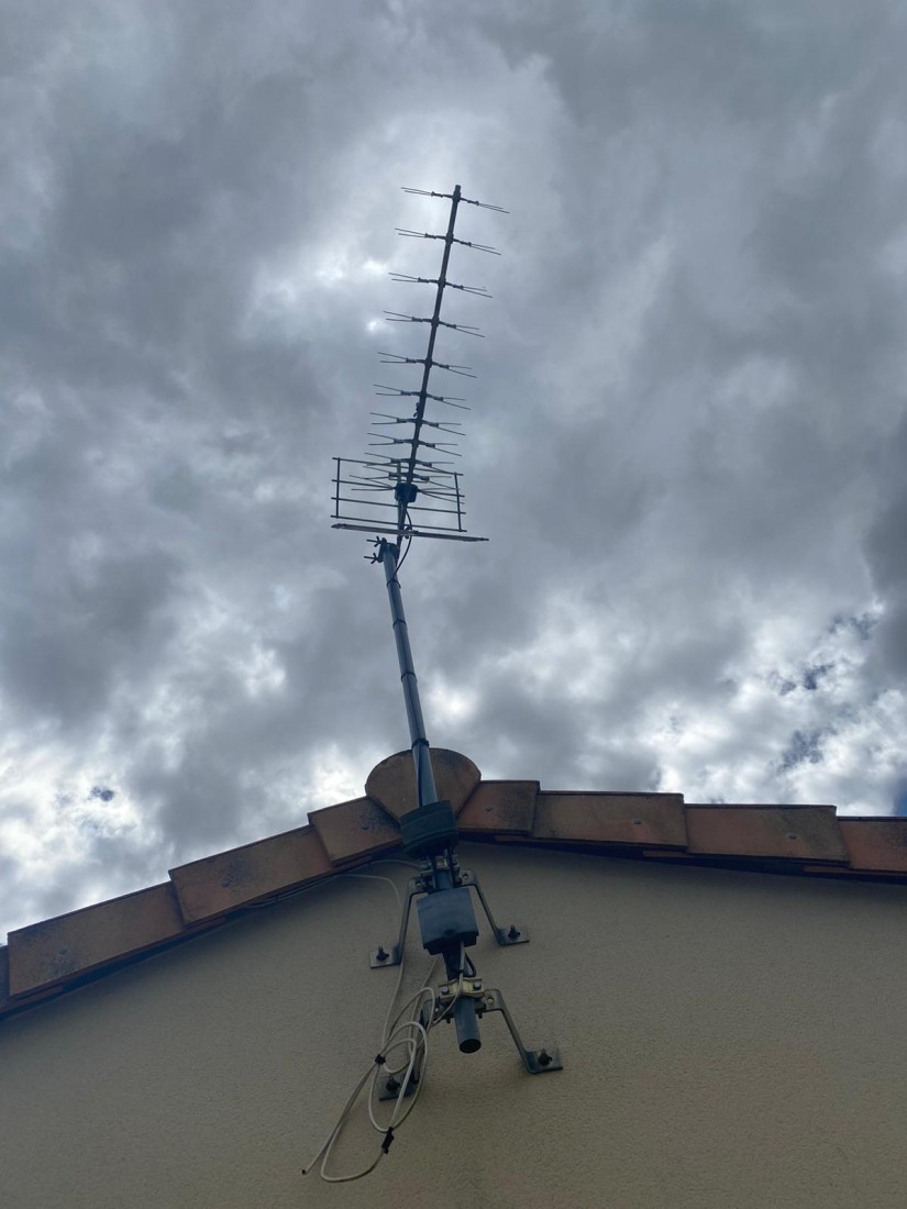

Messagepar baptiste79 » 14 Juil 2024 20:29
Bonjour julien74,
Voice une photo de mon antenne.

Messagepar julien74 » 14 Juil 2024 21:07
Merci pour la photo Baptiste :D
En face de ton antenne tu as des arbres dans la direction de l'émetteur d'Amailloux ?
Dans ton quartier as-tu vu des antennes pointées vers Niort Maisonnay sur les maisons des voisins ?

Messagepar kiki37 » 14 Juil 2024 21:30
Merci pour la photo
Par contre, les boucles de câbles n'arrangent rien :(. Ne peux-tu pas les raccourcir ? (à elles seules, les boucles peuvent "faire antenne" parasite...)
