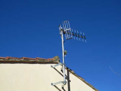

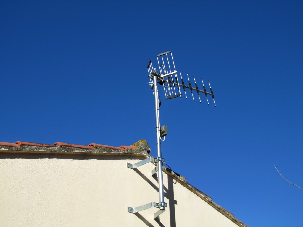

Tu aurais la possibilité de nous faire une photo de ton antenne prise depuis ton jardin? :wink:

oui, j'ai fait une photo ce matin, que je vais joindre... si j'y arrive lol !

Bonjour, voilà c fait, glissée dans ta bal,
bonne journée
Voilà, elle a 5ans environ, et son ampli aussi....

Merci pour ta photo :D
Ton antenne est en polarisation Verticale , donc elle n'est pas pointée vers l'émetteur de Pignans , sais-tu vers quel petit réémetteur TNT est pointée ton antenne? :wink:

A priori l'émetteur 30-3 de Pierrefeu Sainte Croix. Il faut contacter la mairie

Messagepar Ninaprovence » 22 Jan 2014 18:27
Oui, je suis sur le ré-émetteur, c'est indiqué dans ma signature
et à vol d'oiseau je me situe à 350-400 mètres.... je captais hyper bien
jusqu'à ce qu'ils baissent le signal (d'après le technicien de Pierrefeu)
Donc j'espère que mardi, lorsqu'il viendra tester mon installation,
il pourra agir sur l'ampli et renforcer le signal.... sinon, à part râler
auprès de la mairie, je ne saurai plus quoi faire (nous sommes nombreux
dans ce cas en plus :(
Merci d'avoir mis la photo :) bonne soirée tout le monde :)
