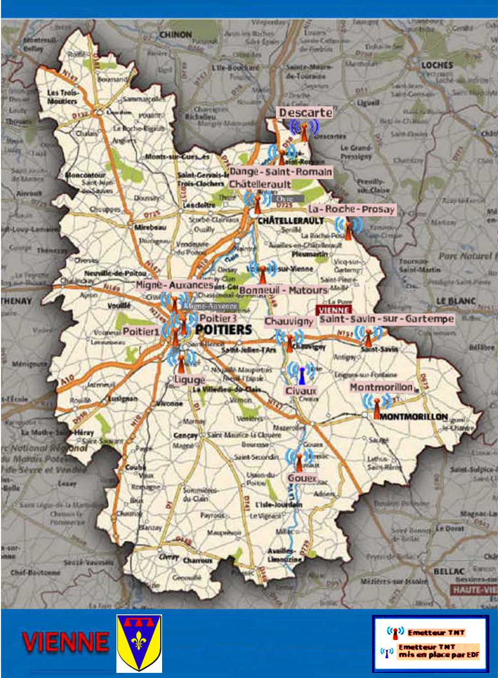

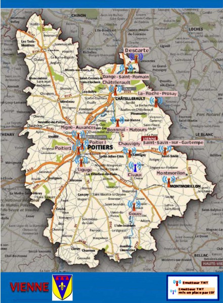

Liste des émetteurs du département de la Vienne :
:arrow: Émetteur Principal :
- Poitiers 1 - Les Couronneries.
:arrow: Émetteurs Locaux :
- Bonneuil-Matours - Puy Chevrier.
- Châtellerault - Les Minimes.
- Chauvigny - Les Plantis.
- Dangé - La Davière.
- Gouex - Persac.
- La Roche-Posay - Réservoirs d'eau.
- Ligugé - Le Bois Boqueteau.
- MIgné-Auxances - Les Rochereaux.
- Montmorillon - Agglomération.
- Poitiers 3 - La Madeleine.
- Saint-Savin-sur-Gartempe - Saint-Germain.
:arrow: Émetteur mis en place par les collectivités territoriales :
- Civaux - Valdivienne - Le Beau Peu.
:arrow: Une grande partie du département de la Vienne est desservi par l'émetteur de NIORT-MAISONNAY, situé dans le département des Deux Sèvres.
:arrow: L'émetteur de DESCARTES bien que situé sur la commune de Buxeuil dans le département de la Vienne (86), dessert principalement l'agglomération de Descartes (37), il est donc décrit dans le sujet consacré aux émetteurs du département d'Indre et Loire.
Emplacement des émetteurs du département de la Vienne :
:arrow: Carte interactive des émetteurs TNT et FM de la Vienne réalisée par Gaël01:
https://drive.google.com/open?id=1czAMcaSMlYLsQVbYwghbKxwKnm6uReRt&usp=sharing

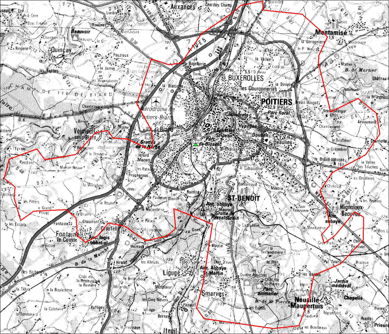

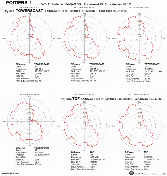

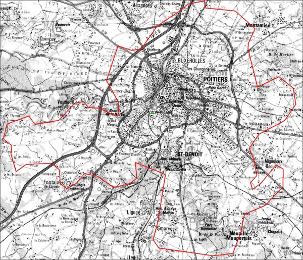

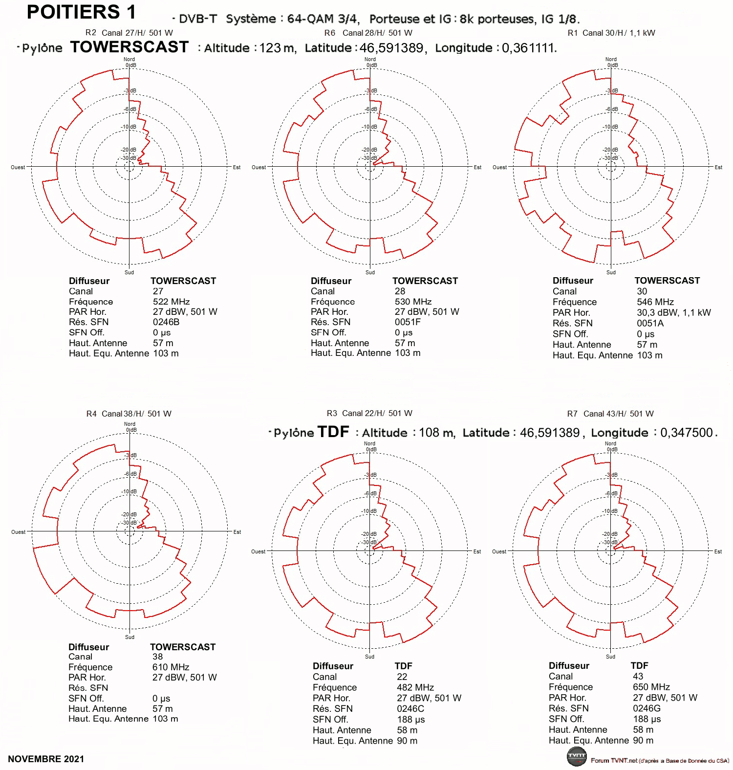

POITIERS 1 - LES COURONNERIES
Émetteur principal.
Il y a 2 pylônes pour la TNT dans le quartier des Couronnerie à Poitiers :
:arrow: Localisation du pylône TDF de l'Hôpital des Champs qui diffuse les multiplex R3 et R7 :
Une autre photo est disponibles sur le site de Thierry Vignaud
:arrow: Localisation du pylône TOWERCAST de la rue de Nimmègue, qui diffuse les multiplex R1, R2, R4, R6 et R9.
R3: 22H 500W (TDF).
R9: 26H 501W (TOWERCAST).
R2: 27H 500W (TOWERCAST).
R6: 28H 500W (TOWERCAST).
R1: 30H 1,1kW (TOWERCAST).
R4: 38H 500W (TOWERCAST).
R7: 43H 500W (TDF).

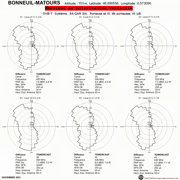

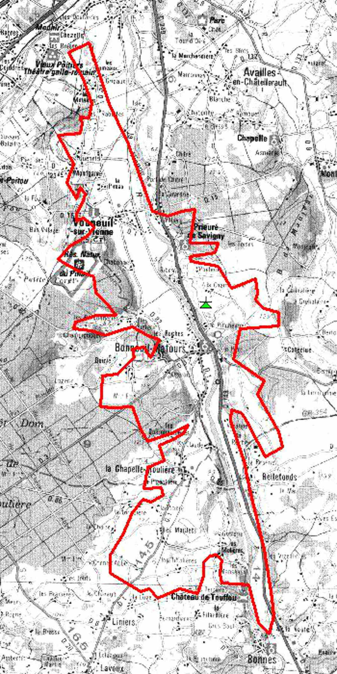

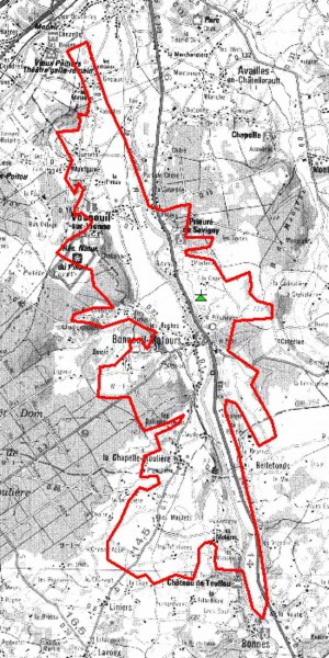

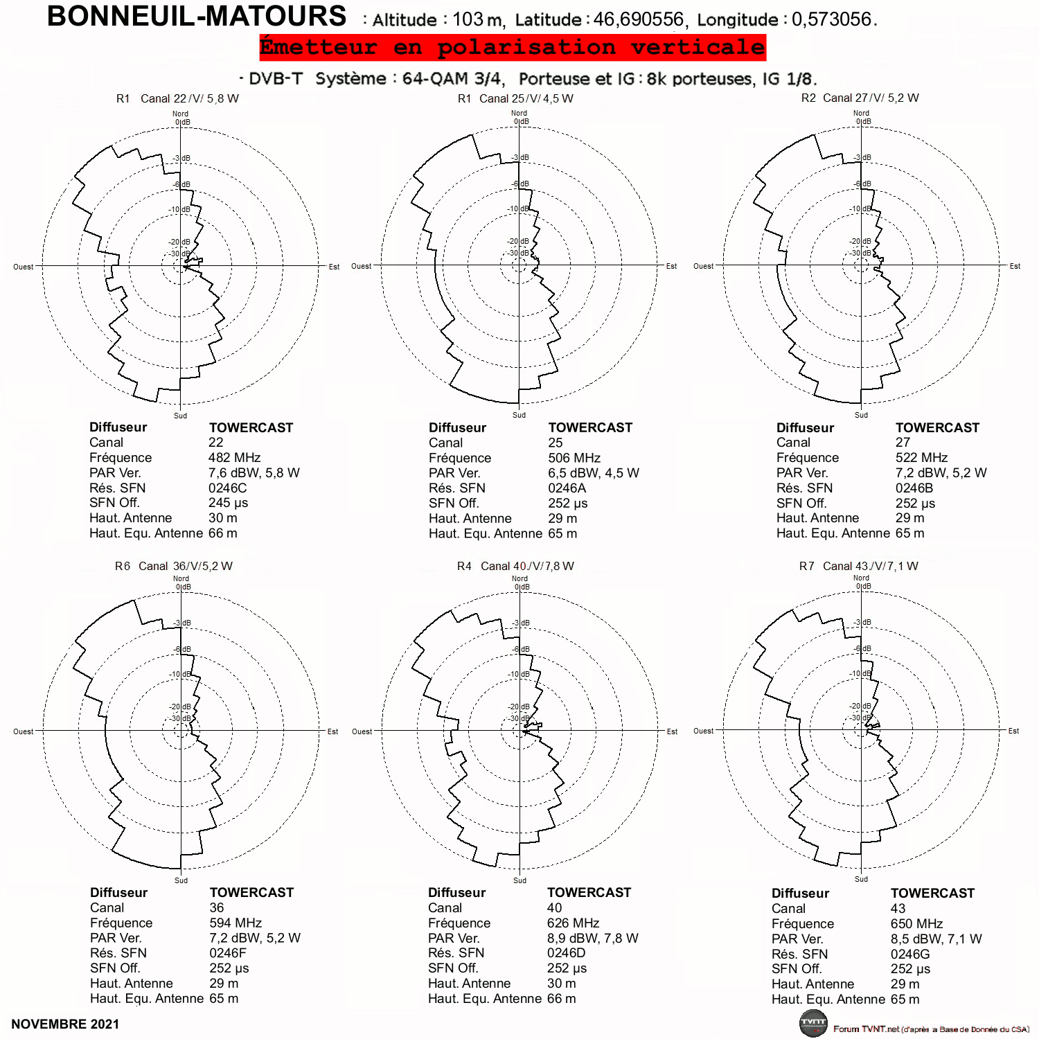

BONNEUIL-MATOURS - PUY CHEVRIER
:arrow: Localisation du pylône TOWERSCAST de Puy Chevrier, commune de Bonneuil-Matours
R3: 22V 5,8W (TOWERCAST).
R1: 25V 4,5W (TOWERCAST).
R2: 27V 5,2W (TOWERCAST).
R6: 36V 5,2W (TOWERCAST).
R4: 40V 7,8W (TOWERCAST).
R7: 43V 7,1W (TOWERCAST).

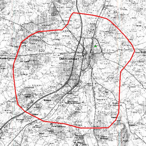

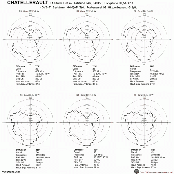

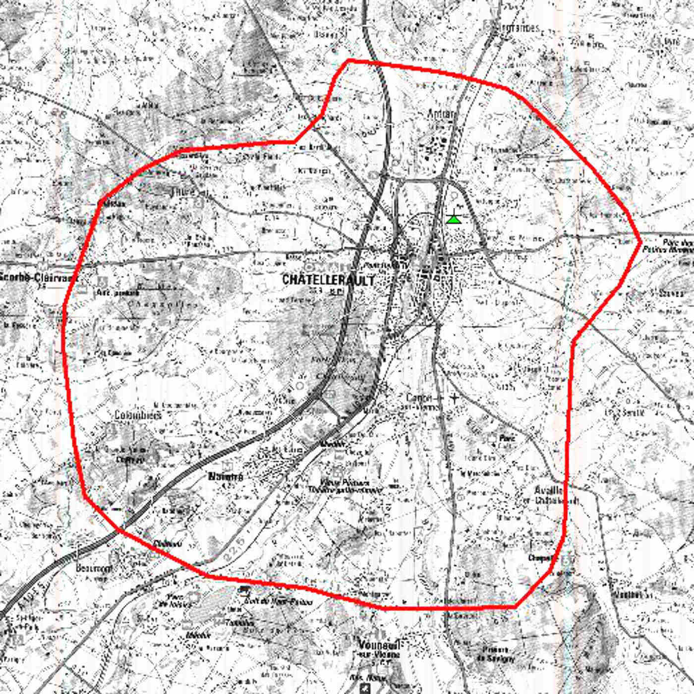

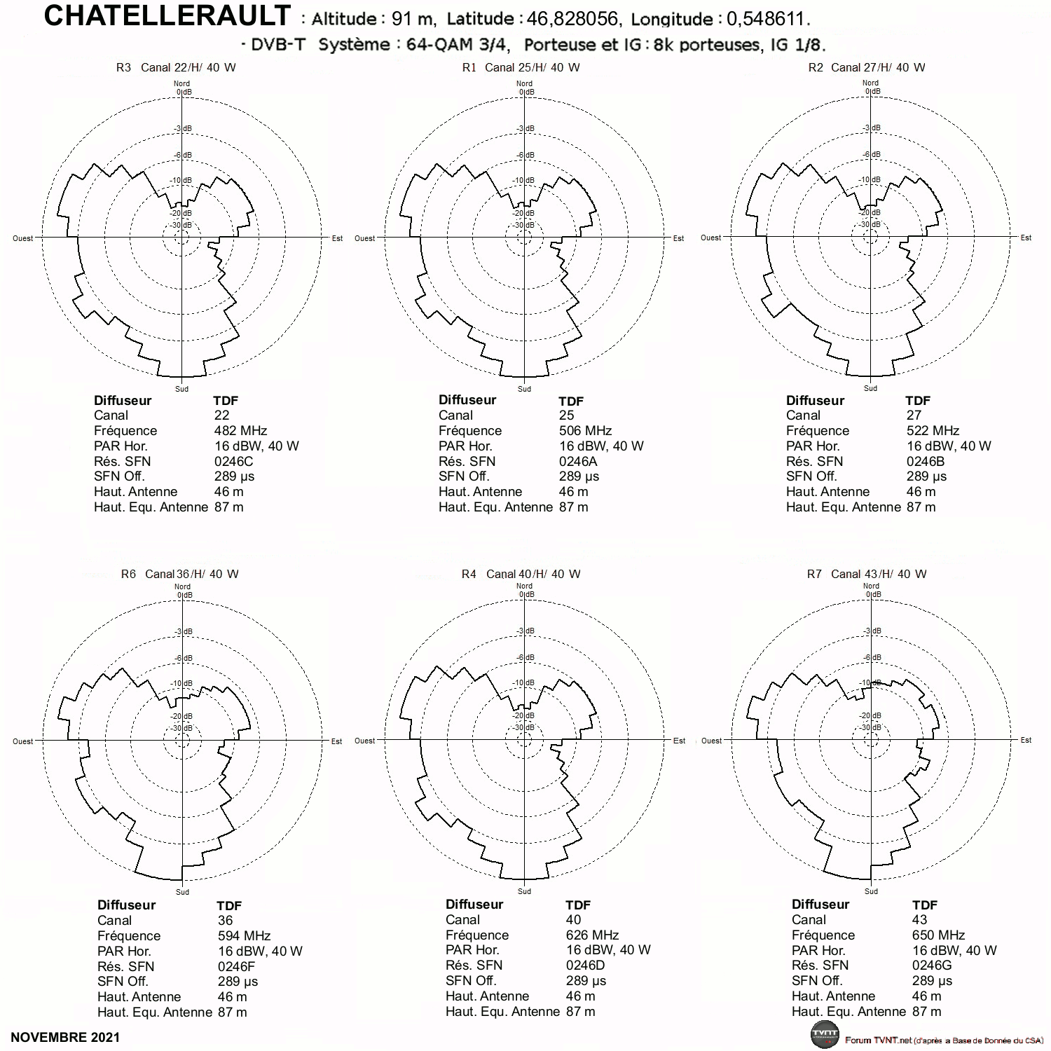

CHÂTELLERAULT - LES MINIMES
:arrow: Localisation du pylône TDF des Minimes, commune de Châtellerault.
R3: 22H 40W (TDF).
R1: 25H 40W (TDF).
R2: 27H 40W (TDF).
R9: 34H 40W (TDF).
R6: 36H 40W (TDF).
R4: 40H 40W (TDF).
R7: 43H 40W (TDF).

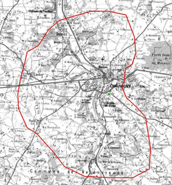

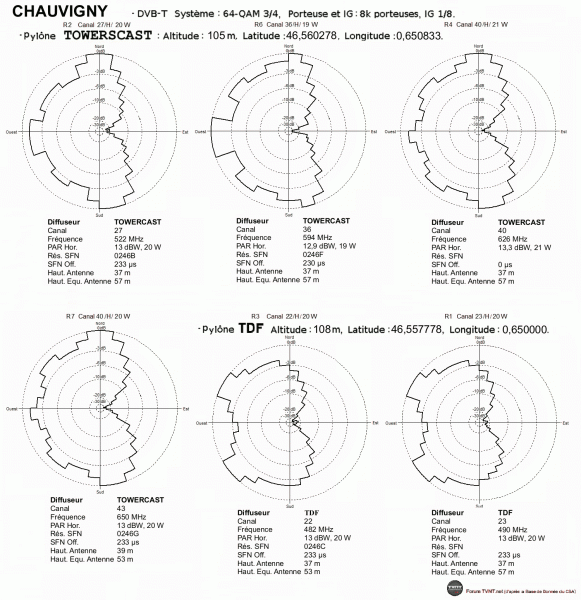

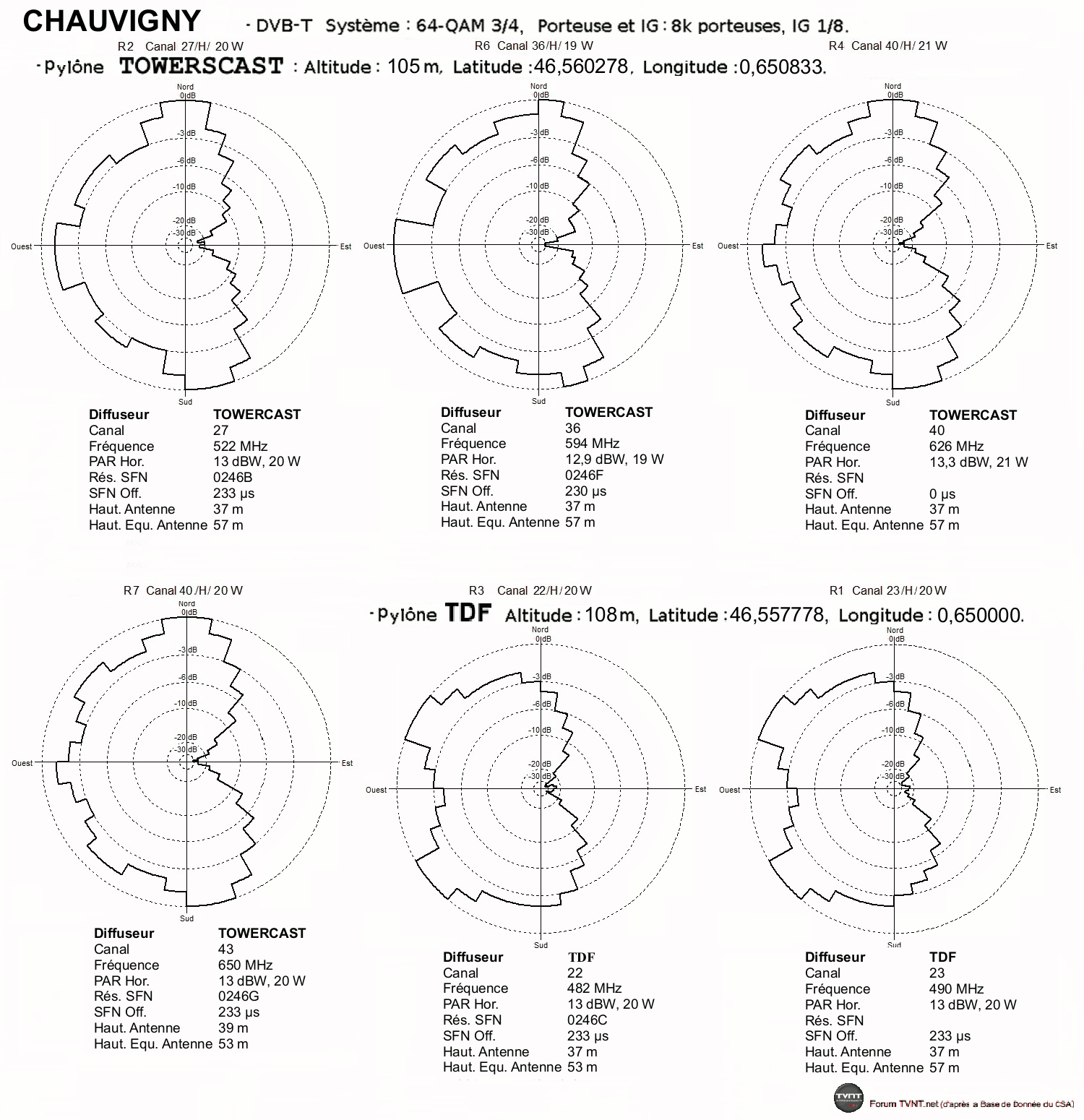

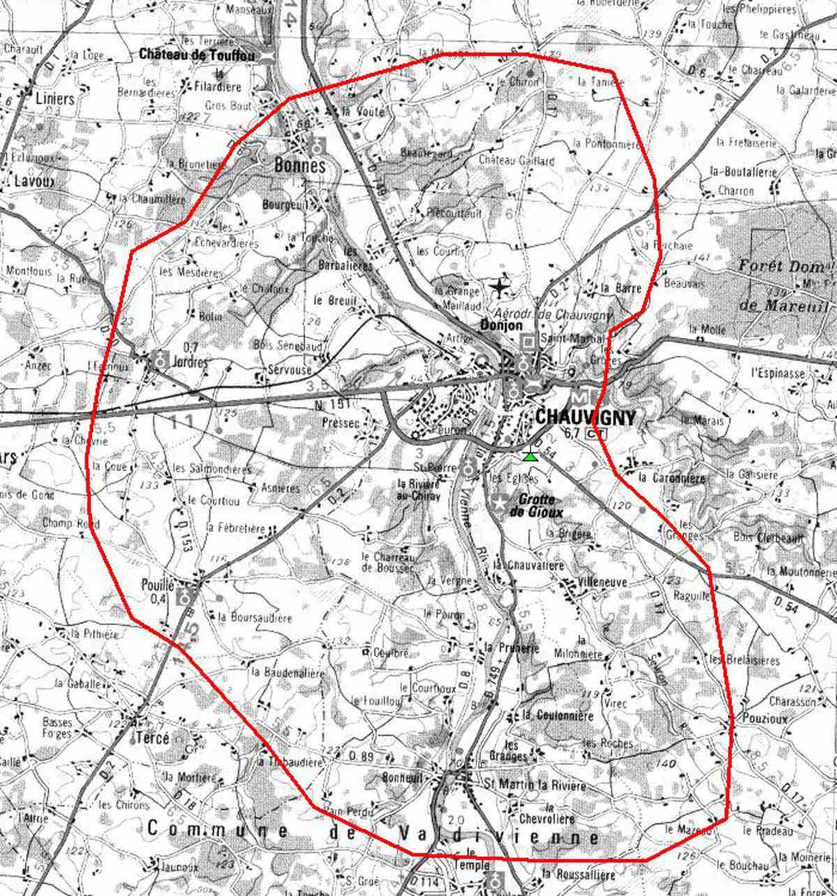

CHAUVIGNY - LES PLANTIS
Il y a 2 pylônes pour la TNT dans le quartier des Plantis, commune de Chauvigny :
:arrow: Localisation du pylône TDF sur lequel TDF diffuse les multiplex R1 et R3.
:arrow: Localisation du pylône TOWERCAST qui diffuse le multiplex R2, R4, R6 et R7.
R3: 22H 20W (TDF).
R1: 23H 20W (TDF).
R2: 27H 20W (TOWERCAST).
R6: 36H 19W (TOWERCAST).
R4: 40H 21W (TOWERCAST).
R7: 43H 20W (TOWERCAST).

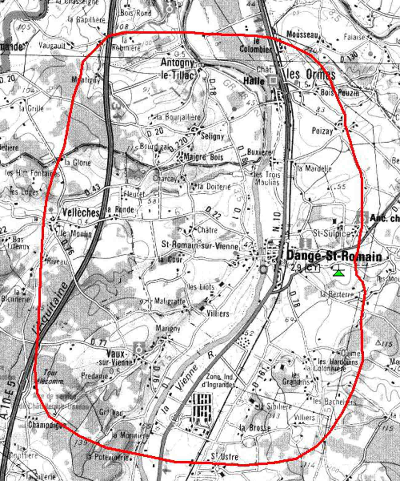

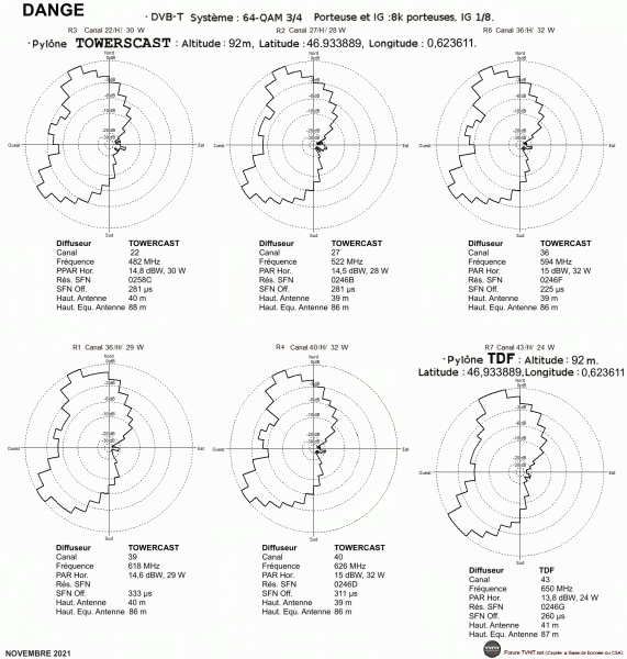

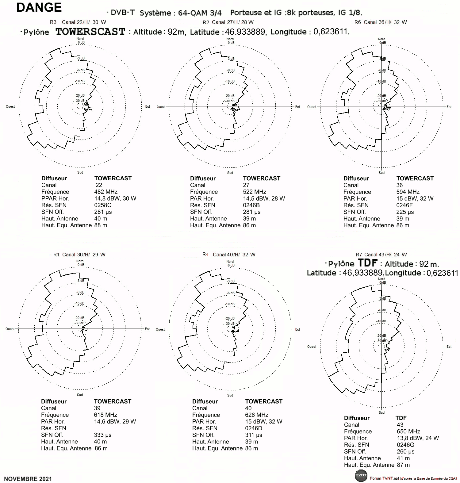

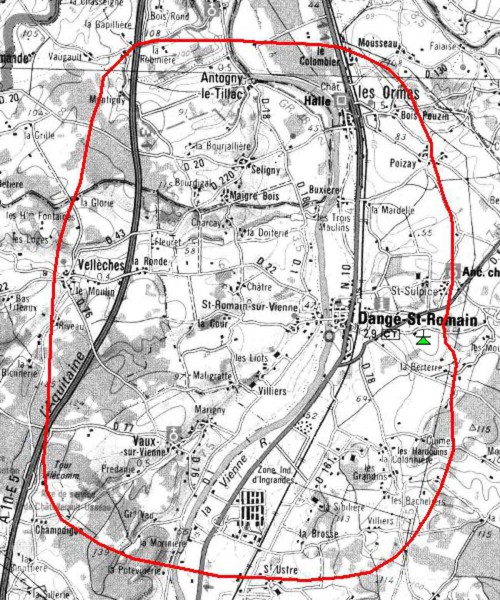

DANGÉ - LA DAVIÈRE
Il y a 2 pylônes pour la TNT près du château d'eau de la Davière, commune de Dangé-Saint Romain :
:arrow: Localisation du pylône TDF, qui diffuse le multiplex R7.
:arrow: Localisation du pylône TOWERSCAST, qui diffuse les multiplex R1, R2, R3, R4 et R6.
R3: 22H 24W (TOWERCAST).
R2: 27H 28W (TOWERCAST).
R6: 36H 32W (TOWERCAST).
R1: 39H 24W (TOWERCAST).
R4: 40H 39W (TOWERCAST).
R7: 43H 24W (TDF).

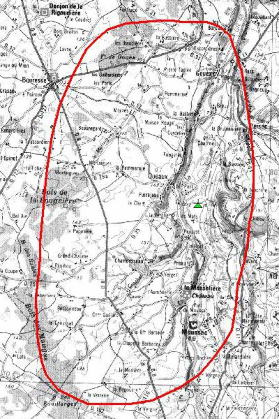

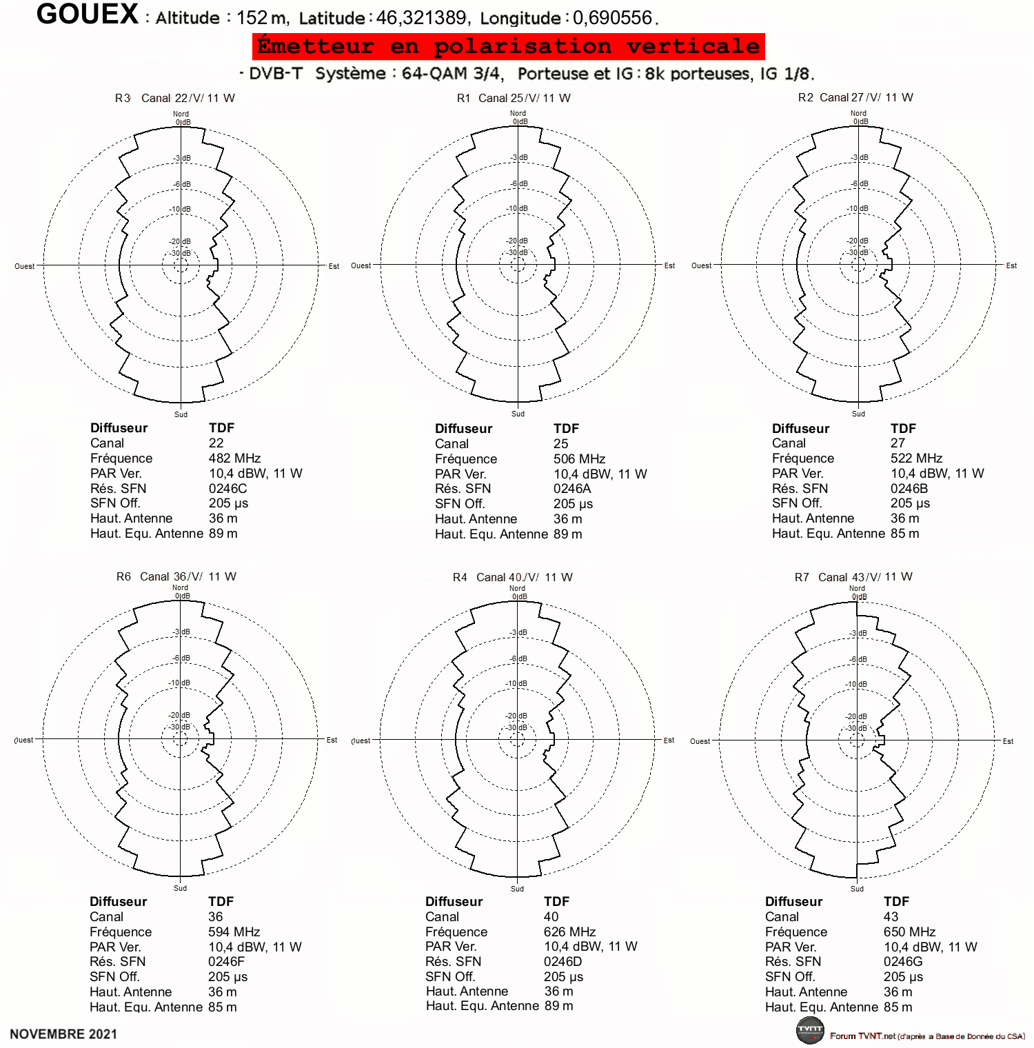

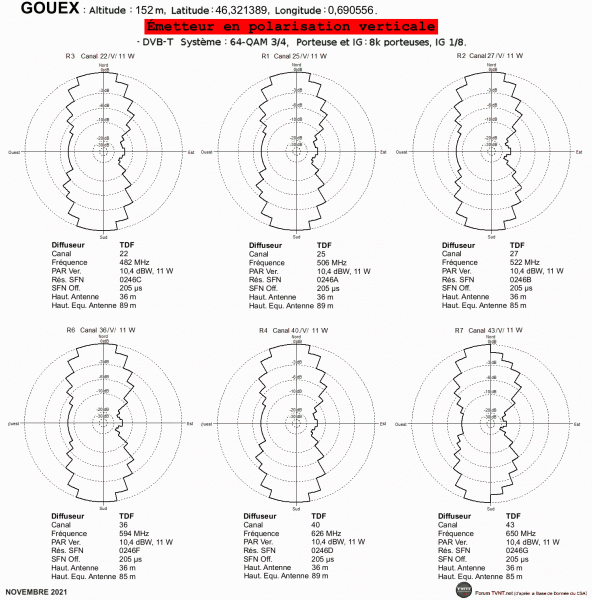

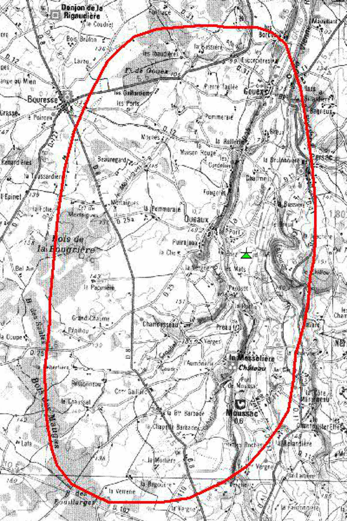

GOUEX - PERSAC
:arrow: Localisation du pylône TDF du Grand Chemin, sur la commune de Persac.
:arrow: :arrow: Caractéristiques techniques des multiplex :
R3: 22V 11W (TDF).
R1: 25V 11W (TDF).
R2: 27V 11W (TDF).
R6: 36V 11W (TDF).
R4: 40V 11W (TDF).
R7: 43V 11W (TDF).

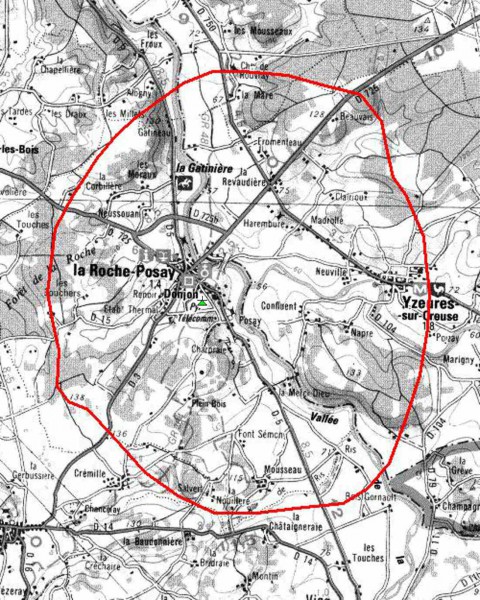

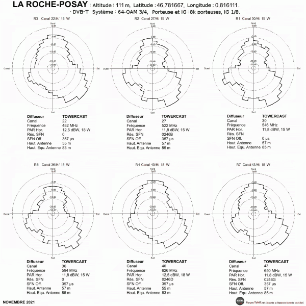

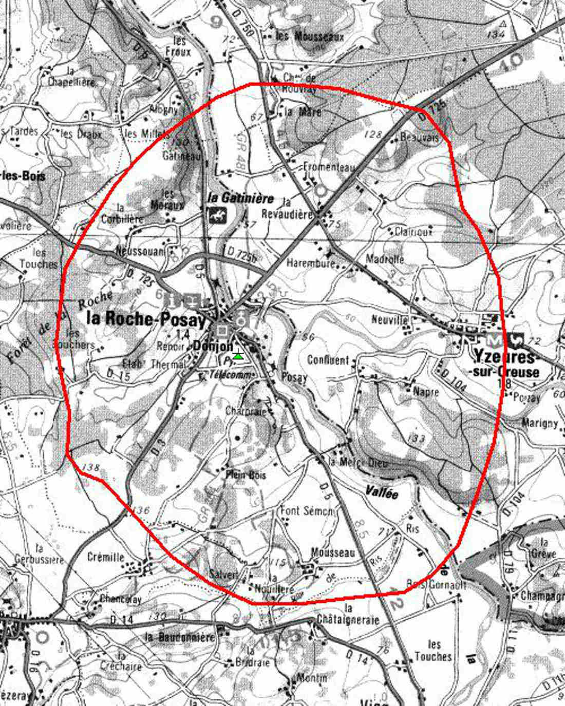

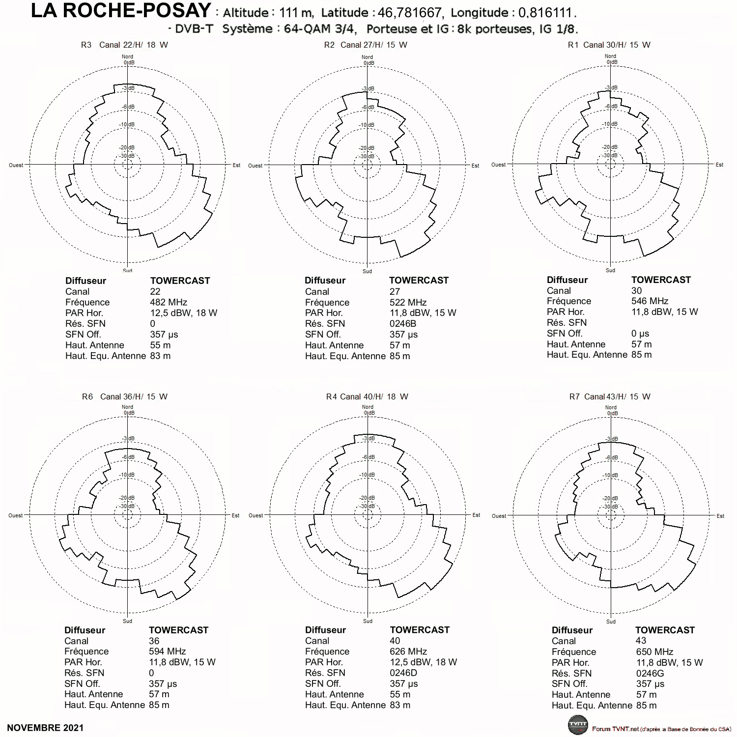

LA ROCHE-POSAY - RÉSERVOIRS D'EAU
:arrow: Localisation du pylône TDF de la rue du 19 mars 1962, commune de La Roche-Posay :
Vu 1743 fois
R3: 22H 18W (TOWERCAST).
R2: 27H 15W (TOWERCAST).
R1: 30H 15W (TOWERCAST).
R6: 36H 15W (TOWERCAST).
R4: 40H 18W (TOWERCAST).
R7: 43H 15W (TOWERCAST).

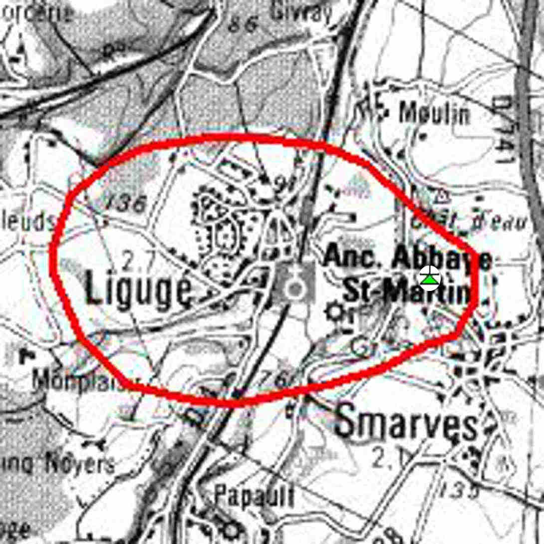

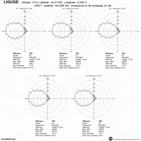

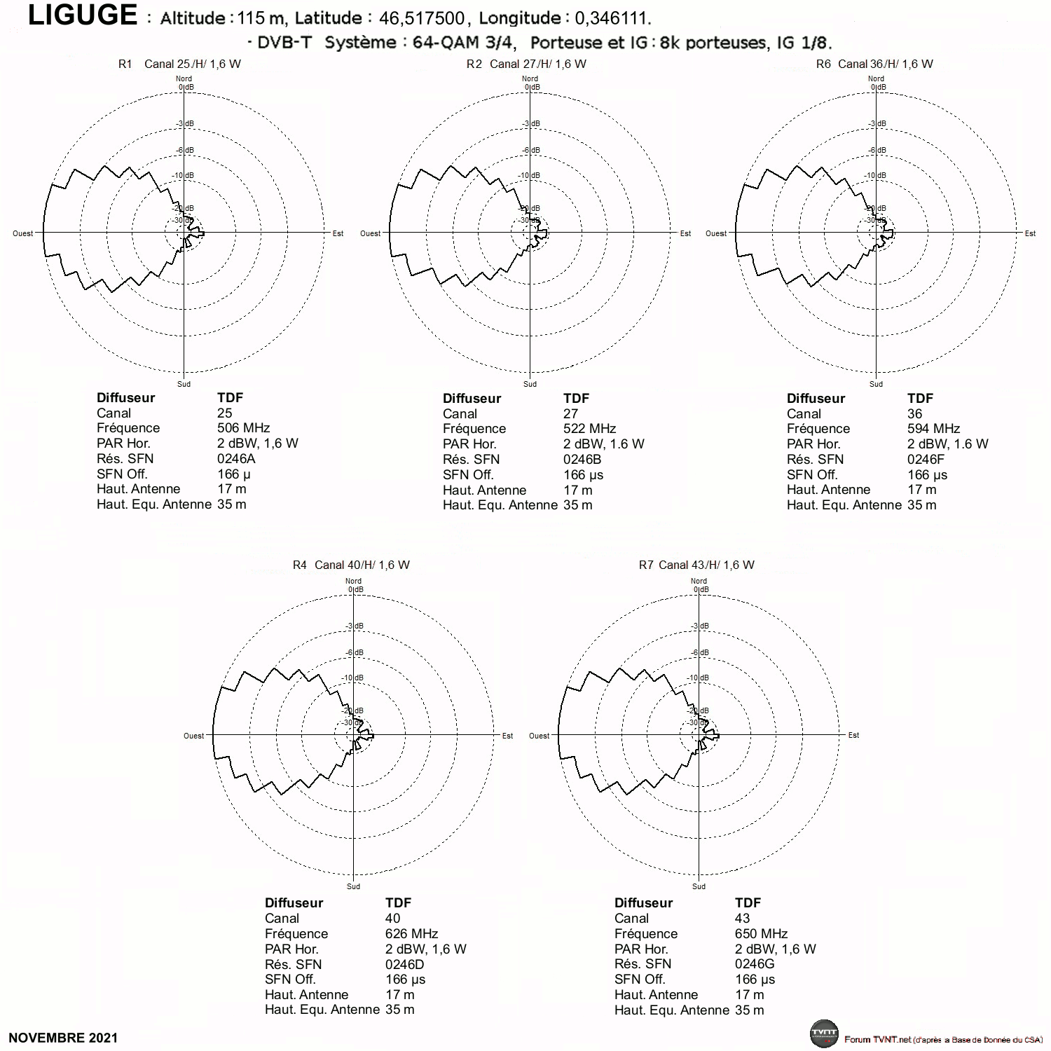

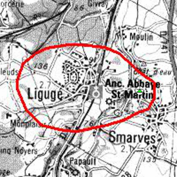

LIGUGÉ - LE BOIS BOQUETEAU
:arrow: Localisation du pylône TDF du Bois Boqueteau, sur la commune de Smarves.
R1: 25H 1,6W (TDF).
R2: 27H 1,6W (TDF).
R6: 36H 1,6W (TDF).
R4: 40H 1,6W (TDF).
R7: 43H 1,6W (TDF).

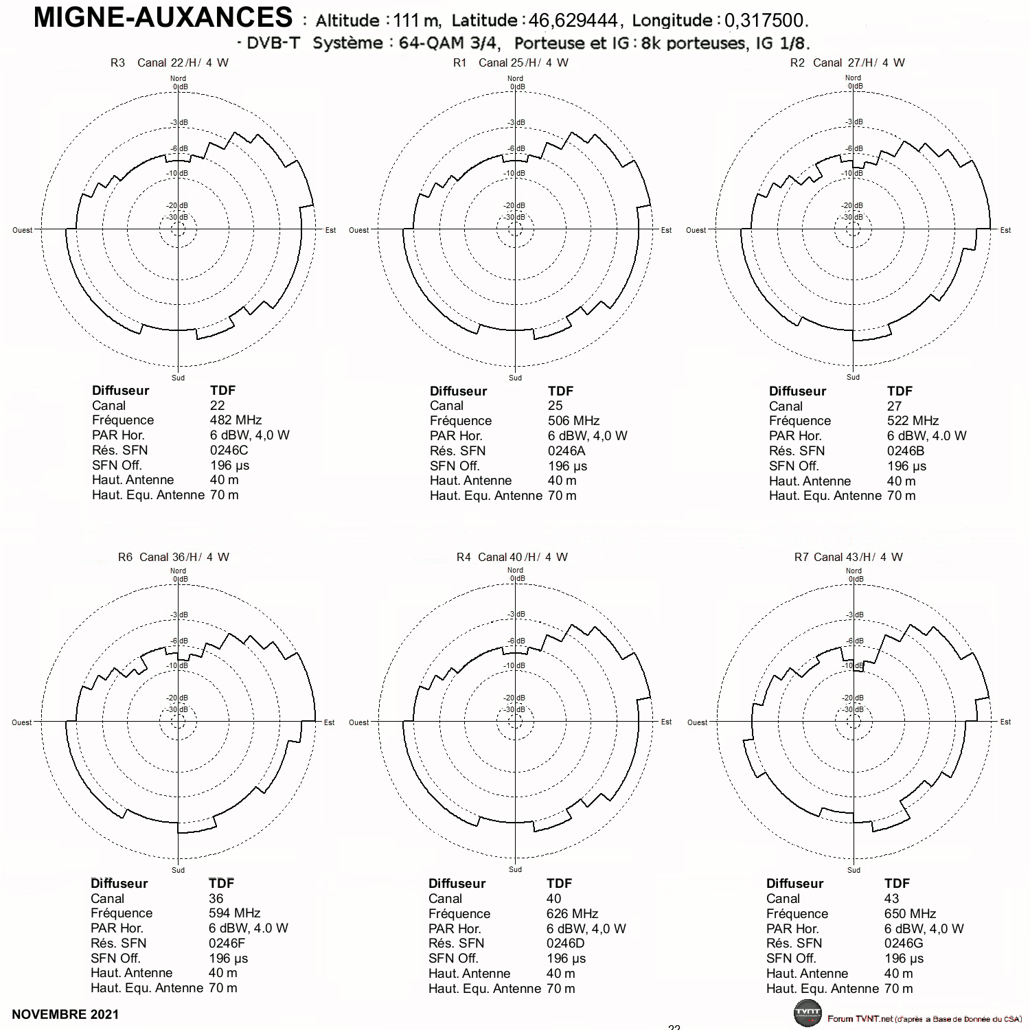

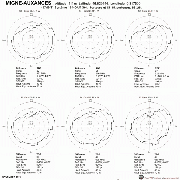

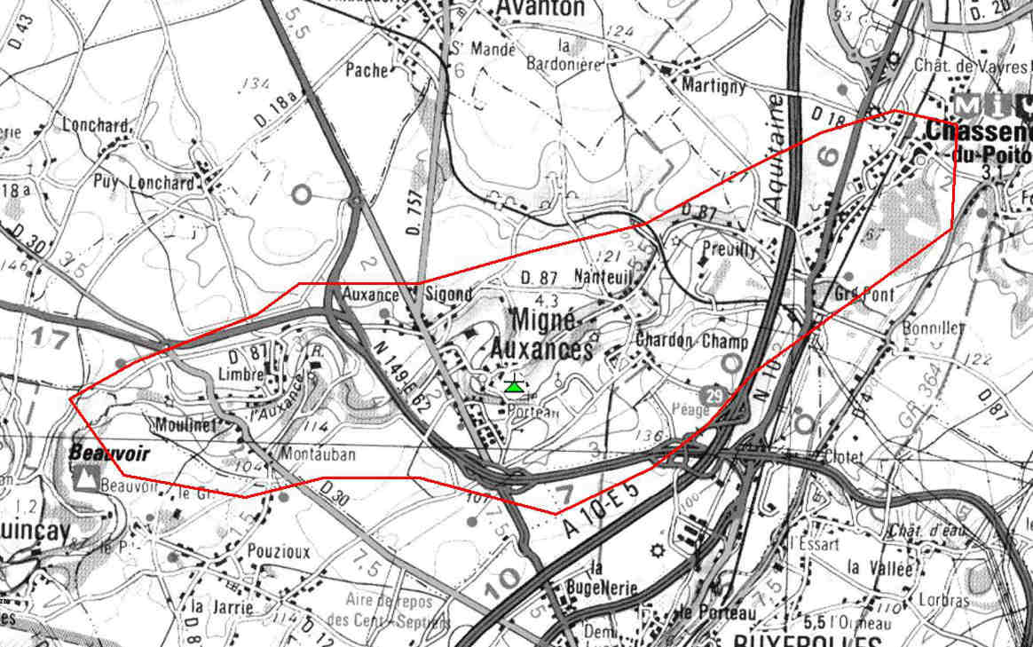

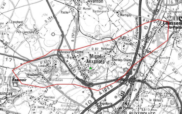

MIGNÉ-AUXANCES - LES ROCHEREAUX
:arrow: Localisation du pylône TDF des Rochereaux, commune de Migné-Auxances.
R3: 22H 4W (TDF).
R1: 25H 4W (TDF).
R2: 27H 4W (TDF).
R6: 36H 4W (TDF).
R4: 40H 4W (TDF).
R7: 43H 4W (TDF).

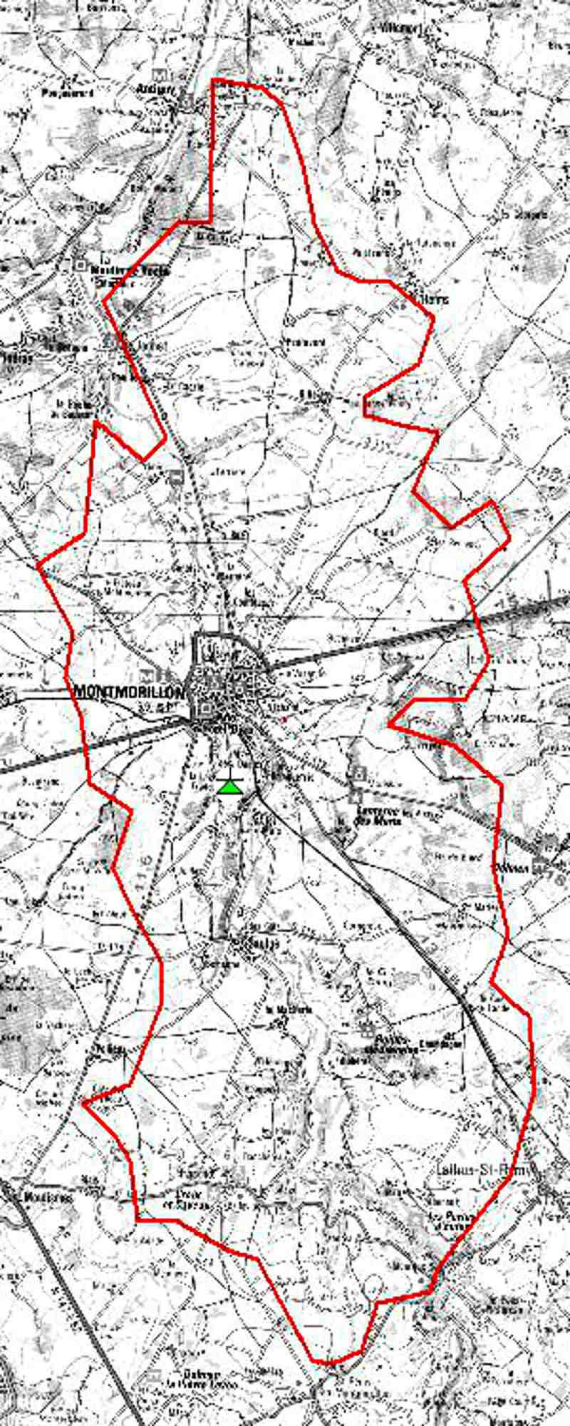

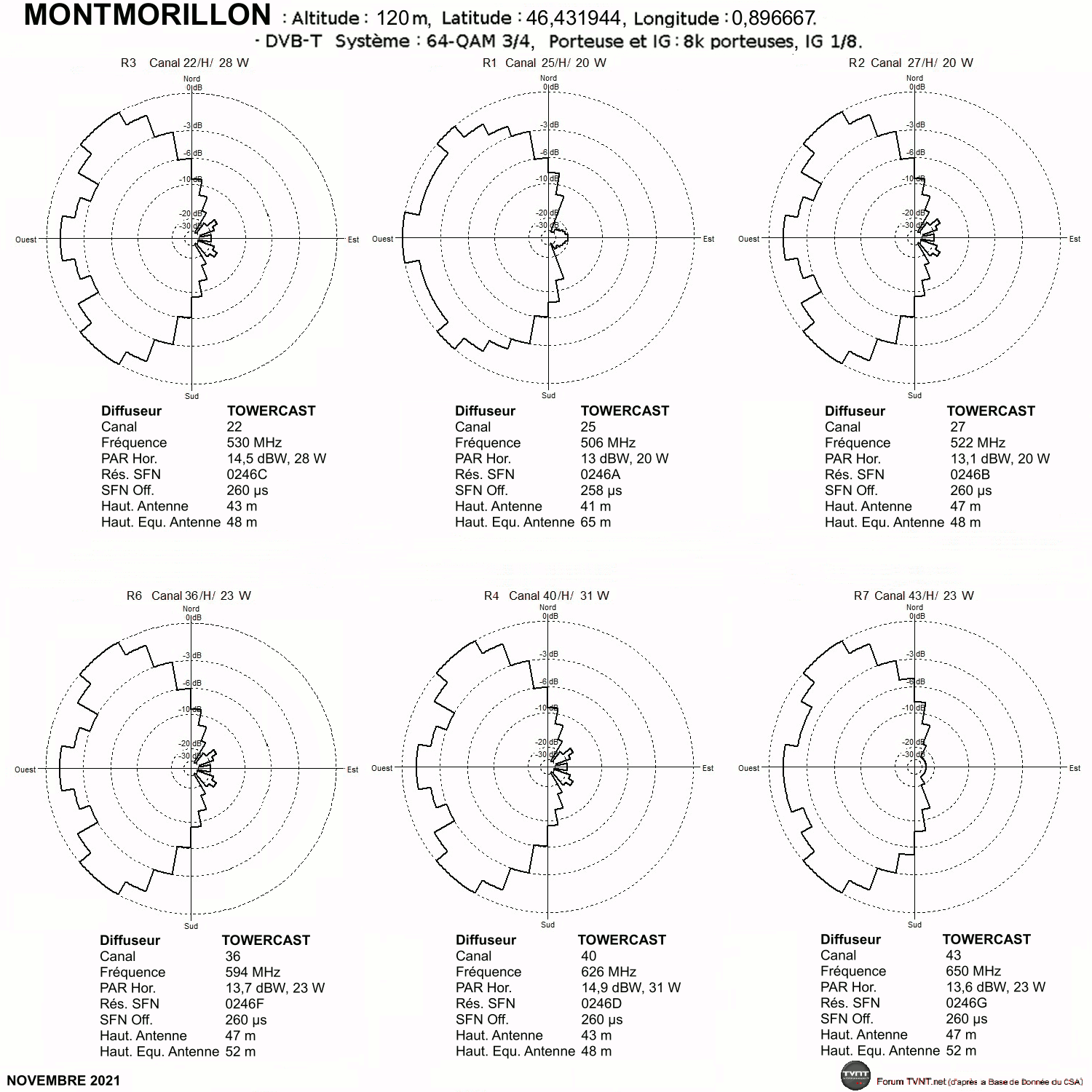

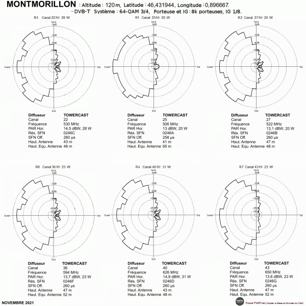

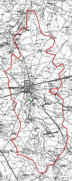

MONTMORILLON - AGGLOMÉRATION
:arrow: Localisation du pylône TOWERCAST de la ZI Nord
R3: 22H 28W (TOWERCAST).
R1: 25H 20W (TOWERCAST).
R6: 36H 23W (TOWERCAST).
R4: 40H 31W (TOWERCAST).
R7: 43H 23W (TOWERCAST).

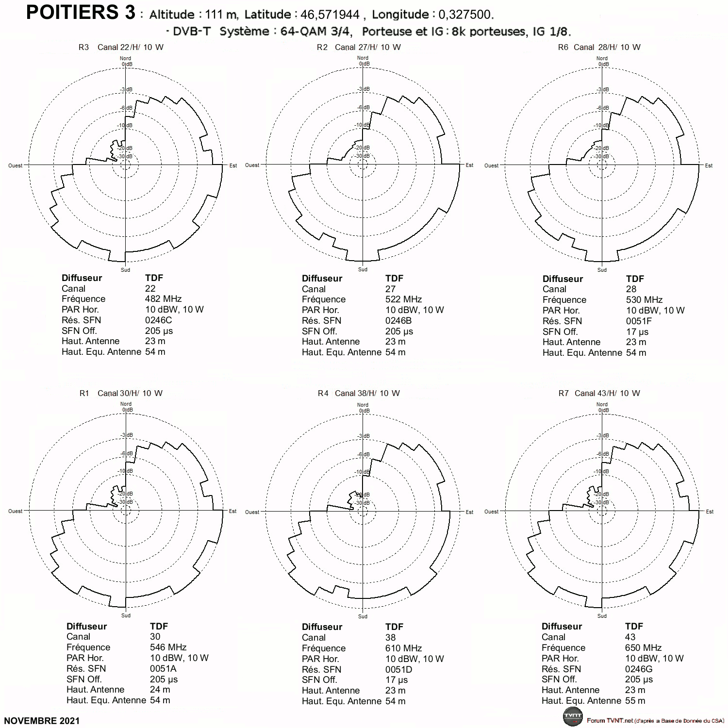

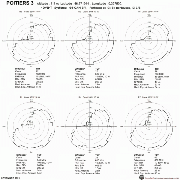

POITIERS-3 - LA MADELEINE
:arrow: Localisation du pylône TDF de la rue de La Madeleine, à Poitiers.
R3: 22H 10W (TDF).
R2: 27H 10W (TDF).
R6: 28H 10W (TDF).
R1: 30H 10W (TDF).
R4: 38H 10W (TDF).
R7: 43H 10W (TDF).

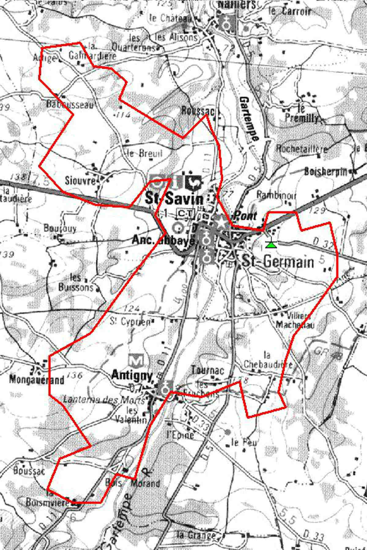

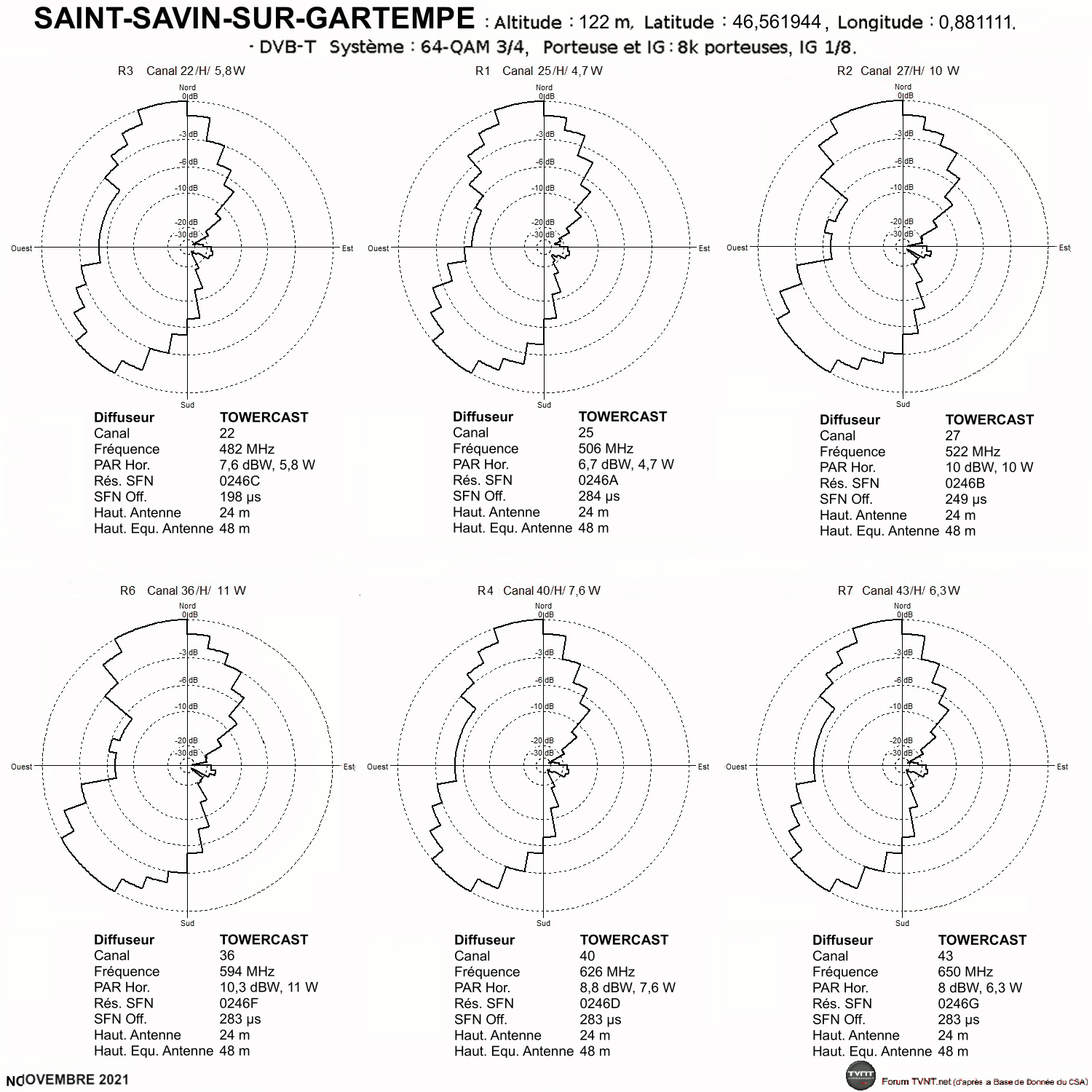

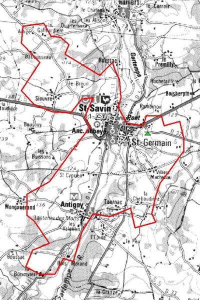

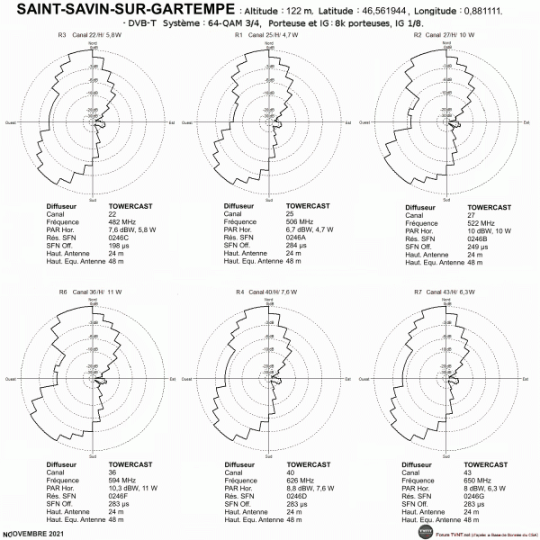

SAINT-SAVIN-SUR-GARTEMPE - SAINT-GERMAIN
:arrow: Localisation du pylône TOWERCAST de la route de Béthines, commune de Saint-Germain :
R3: 22H 5,8W (TOWERCAST).
R1: 25H 4,7W (TOWERCAST).
R2: 27H 10W (TOWERCAST).
R6: 36H 11W (TOWERCAST).
R4: 40H 7,6W (TOWERCAST).
R7: 43H 6,3W (TOWERCAST).

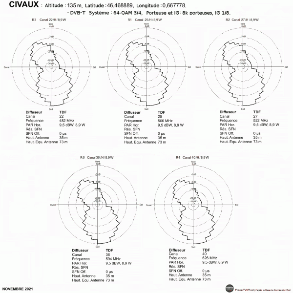

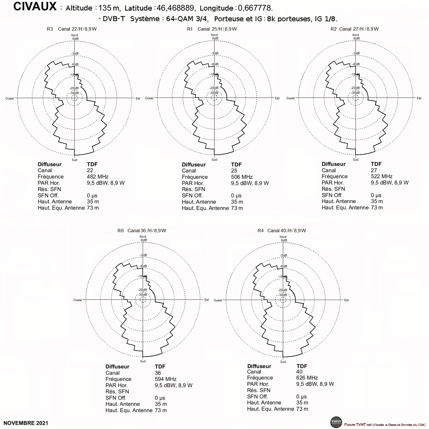

CIVAUX - VALDIVIENNE - LE BEAU PEU
émetteur mis en place par EDF, sur le pylône TDF du Beau Peu, en SFN avec Niort-Maisonnay
:arrow: Localisation du pylône TDF du Beau Peu, sur la commune de Valdivienne.
R3: 22H 8,9W.
R1: 25H 8,9W.
R2: 27H 8,9W.
R6: 36H 8,9W.
R4: 40H 8,9W.
