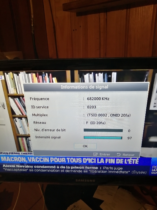

Messagepar TOTOPHE » 03 Fév 2021 08:20
Je suis sur l'émetteur de Chalopin (gisy les nobles) et je n'ai aucun problème de réception sur tous les canaux.
