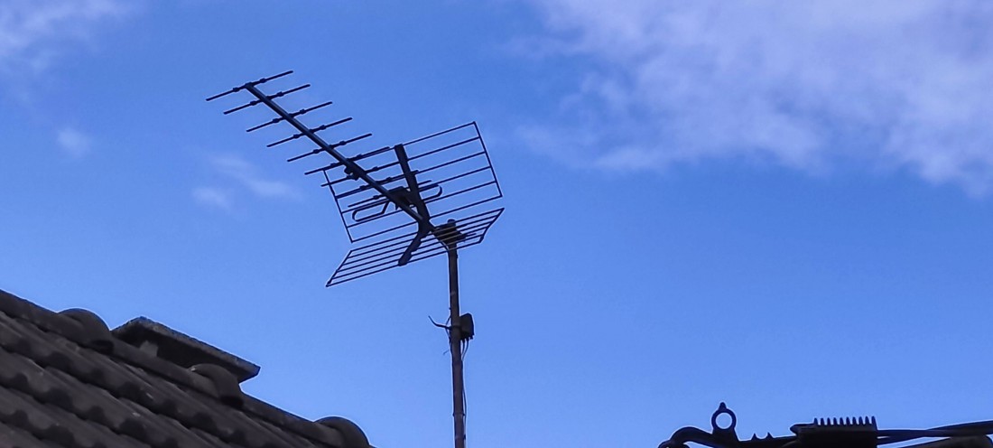

Tu habites en maison ou en immeuble ? :wink:
Reçois-tu aussi la télé avec ta box internet ?
Ton antenne TNT est-elle amplifiée ?
Sur la TNT tu reçois les 3 versions régionales de France 3 (France 3 Bourgogne, France 3 Paris et France 3 Champagne) ?
As-tu une parabole satellite sur le toit de ta maison ?
Re: 89 - Yonne [Auxerre, Sens]
Messagepar Didier&Nathalie » 21 Juin 2024 16:59
Merci pour l'interet que tu portes a mon souci Julien74 mais je crois que je coche une seule case :
-maison individuelle
-je ne sais pas si l'antenne est amplifiee, je ne suis dans cette maison que depuis 3 ans et l'antenne etait deja là (je vais quand meme aller jeter un oeil au grenier ) Confirmé : pas d'ampli
-pas de tnt avec ma box (Sosh donc pas de box tv)
-france 3 bourgogne et Champagne Ardennes (pas IDF)
-pas de parabole

Messagepar kiki37 » 21 Juin 2024 18:26
puisque tu es allé dans le grenier, à quoi ressemble ton antenne (dommage que tu n'ais pas fait de photo :( ) ?
Messagepar Didier&Nathalie » 21 Juin 2024 18:36
Elle est sur le toit (dsl pour la qualité, je peux pas monter , j'ai le vertige :oops:
