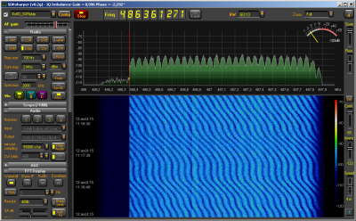

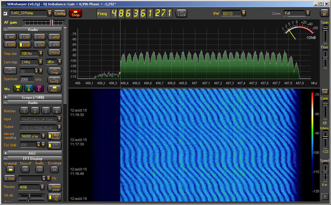

Le SFN est visible sur un analyseur de spectre voire avec une clé et SDRsharp
un exemple:
Un écho donne sensiblement la même chose mais le waterfall montre des lignes droites.
La les zigzag sont dus aux très faibles dérives de fréquence relatives des 2 émetteurs
De l'ordre du dixième de hertz voire mieux.
Ici c'est le canal 23 de Mantes et de Rouen qui interférent
