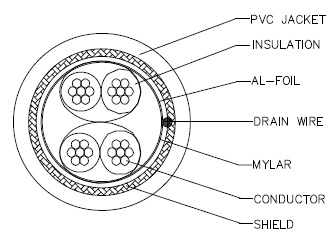

le schéma suivant ne contient que 2 paires :wink:
Vu 8306 fois

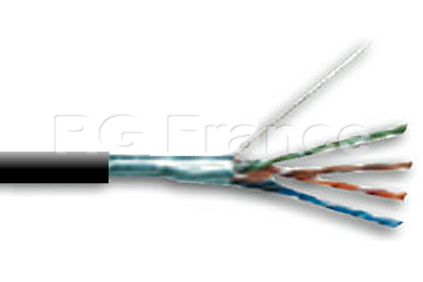

chaque paire doit être entourée de blindage (relié à la masse) et l'ensemble des 4 paires doit aussi être entouré d'une tresse blindée aussi reliée à la masse. Les 4 paires doivent etre séparées entre elles par un jonc séparateur. Les meilleurs et les plus résistants aux contraintes EMC et de transfert de données à haute fréquence seront ceux là.
voici ce que j'ai relevé sur internet comme coupe de cable:
ces deux là sont bons a priori et ne devraient pas poser de probleme, même à 1 Gb/s :
ici on a un blindage externe et un séparateur de paires, mais chaque paire n'est pas blindée individuellement:
sur ceux-là, 1 seul blindage externe, les paires ne sont pas blindées et isolées des autres paires (donc interférences entre les paires), à éviter:
et enfin à éviter absolument (aucun blindage, pas de séparateur des paires):

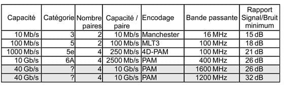

les cables compatibles 1 Gb sont de type 5e ou 6A:
plus d'informations sur les cables ethernet ici:
http://www.kytom.com/RJ/gigabit.php
