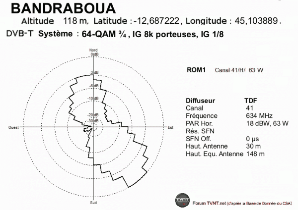

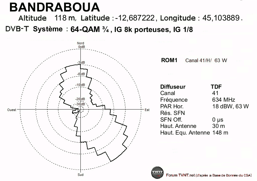

BANDRABOUA - HANDRÉMA
:arrow: Localisation du pylône TDF,
:arrow: Caractéristiques techniques du multiplex :
ROM1: 41H 63W (TDF).

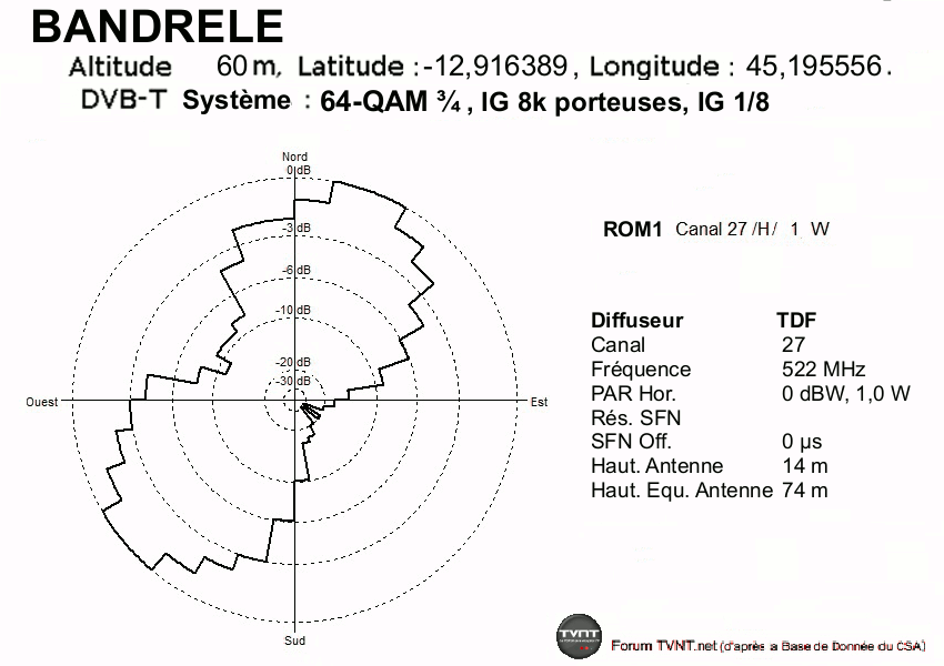

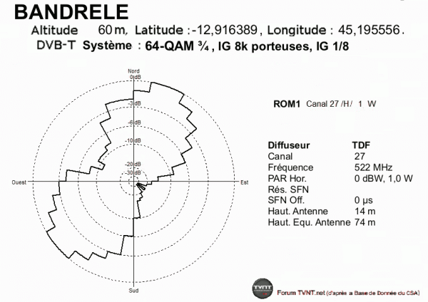

BANDRELE - MOUNYEMDRE
ROM1: 27H 1W (TDF).

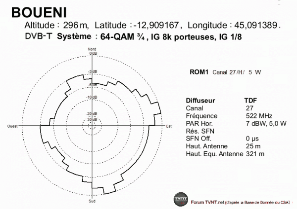

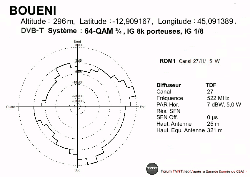

BOUÉNI - OUNGOUJOU
ROM1: 27H 5W (TDF).

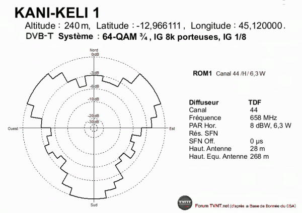

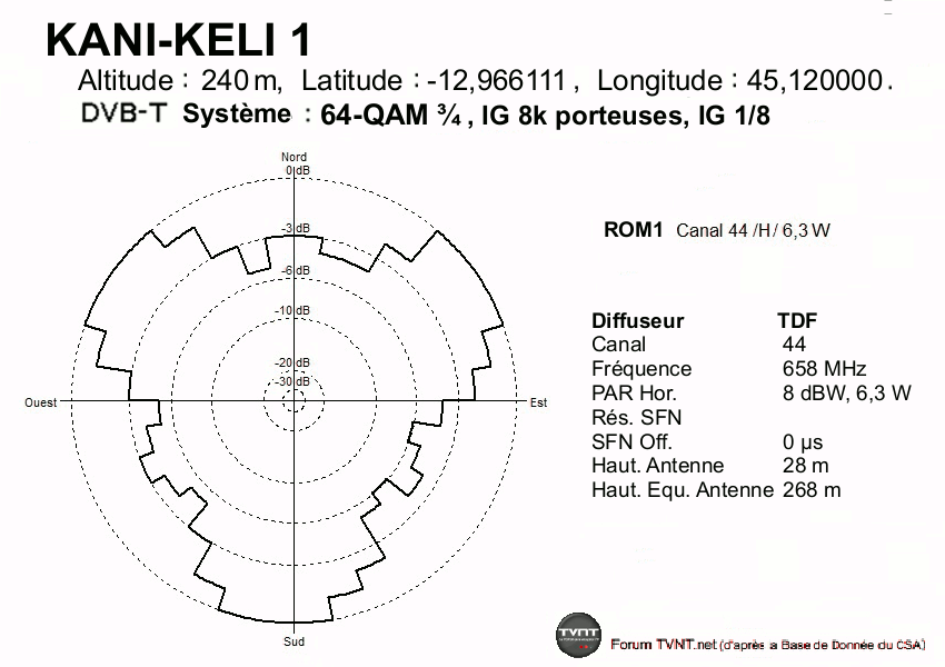

KANI-KÉLI 1 - CHOUNGUI
ROM1: 44H 6,3W (TDF).

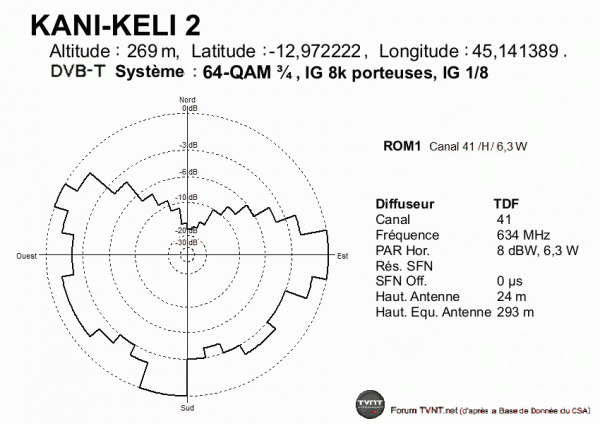

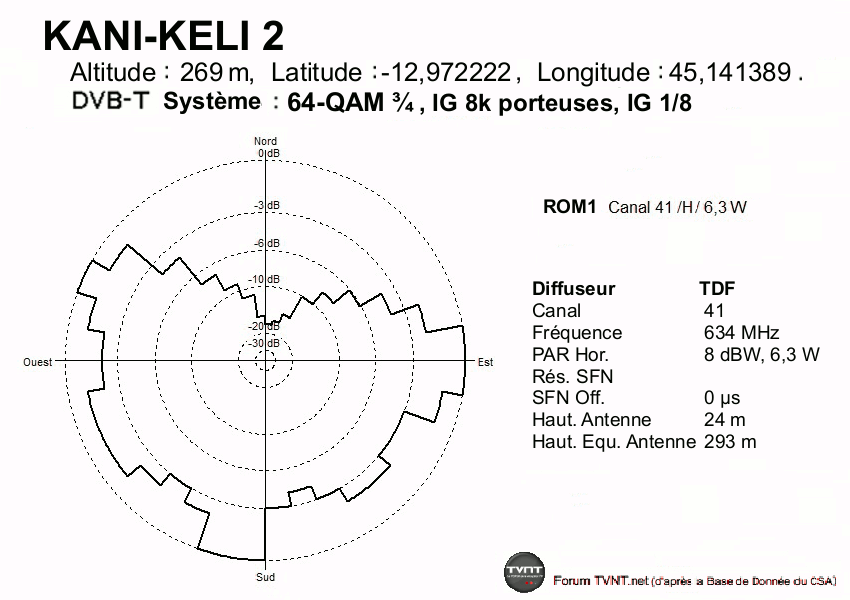

KANI-KÉLI 2 - VATOUNKARIDI
ROM1: 41H 6,3W (TDF).

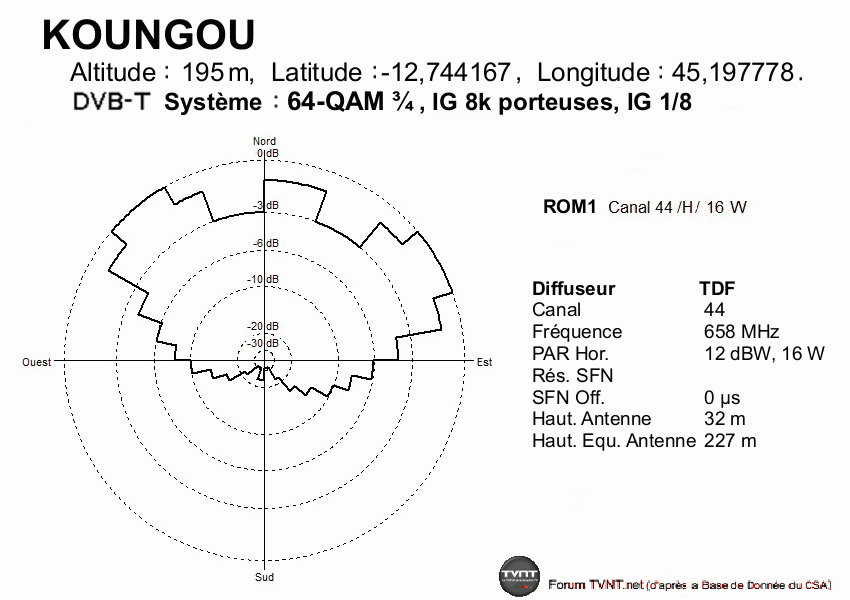

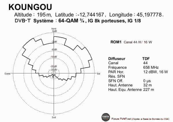

KOUNGOU - LA CARRIÈRE
ROM1: 44H 16W (TDF).

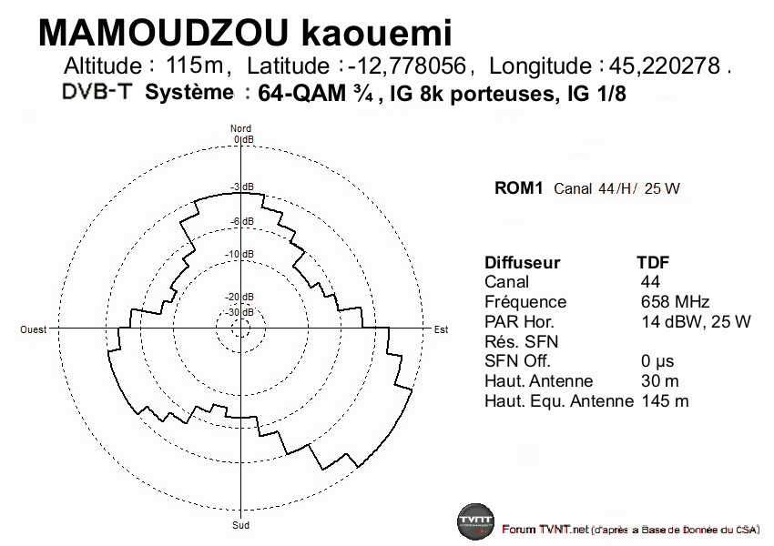

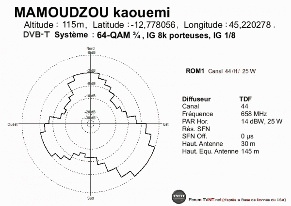

MAMOUDZOU - KAOUÉNI
ROM1: 44H 25W (TDF).

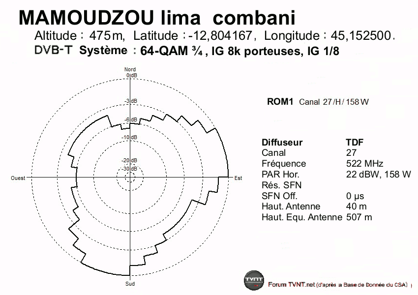

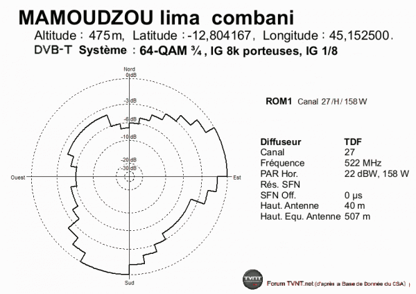

MAMOUDZOU - LIMA COMBANI
ROM1: 27H 158W (TDF).

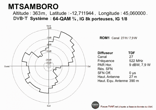

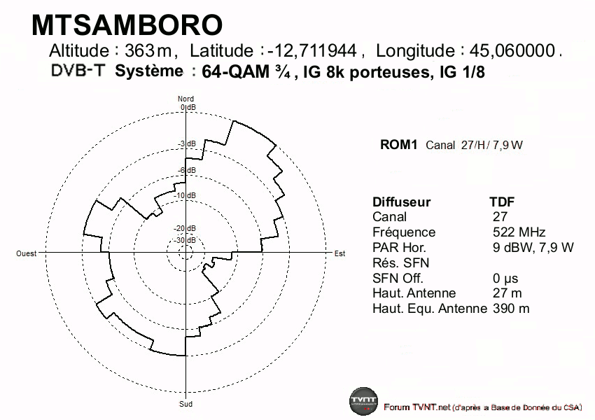

MTSAMBORO - MADJABALINI
ROM1: 27H 7,9W (TDF).

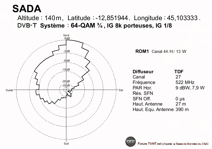

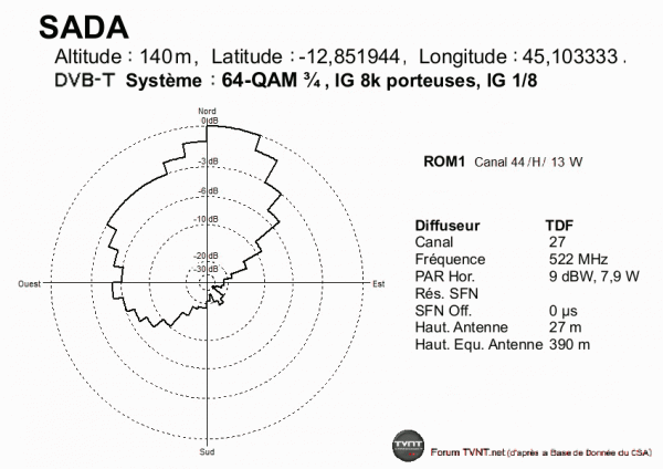

SADA - MOITSIONI
ROM1: 44H 13W (TDF).

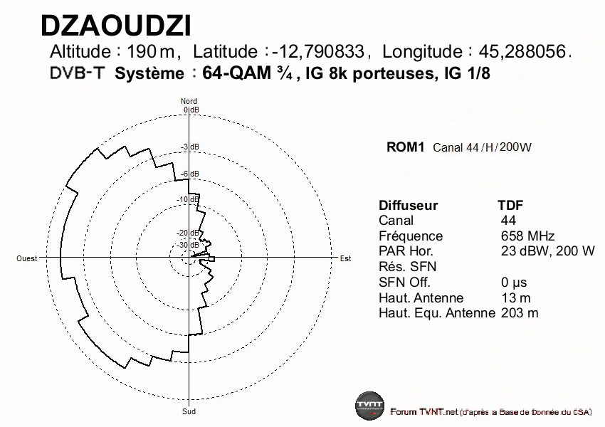

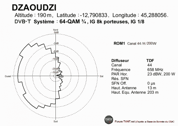

DZAOUDZI - LA VIGIE
ROMU: 24H 260W (TDF).
ROM1: 44H 200W (TDF).
