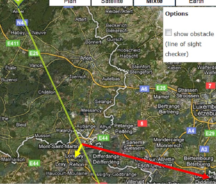

Voici les directions et la distance (fléche) des émetteurs que reçoit "lagon54";
En vert = émetteur de Anlier-L'Eglise .Belgique.(N.O)
En rouge =émetteur de Dudelange .Luxembourg (E )
En jaune = émetteur de Longwy Bois Châ .France (S)

Messagepar bernard7715 » 13 Nov 2010 02:51
lagon54 écrit/
le Pb et que l'émetteur de Longwy se trouve plein sud par rapport a ma maison,l'émetteur de Dudelange est allemand se situent sud est a peut de choses près, l'émetteur Belge quand a lui se trouve coté plein nord,donc se qui fait j'ai orienté mon antenne au milieu de cette axe.
Donc ton antenne pointe entre l'émetteur de Longwy et l'émetteur de Dudelange ?
