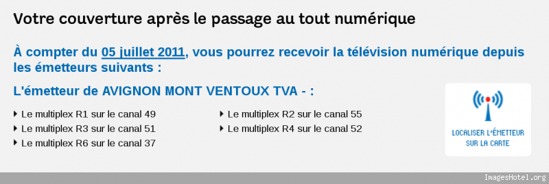

Messagepar danglin » 16 Juin 2011 14:15
Première nouvelle ! D'où tiens-tu ça ?? ça ne me semblait pas être ce que disait le site Tous au numérique, me serais-je trompé ?
EDIT
Je viens de vérifier : pour le Mont Ventoux (l'émetteur de Provence-Alpes qui couvrira ma résidence - je ne crois pas être concerné par l'émetteur de Marseille), Tous au numérique donne clairement, pour l'après basculement, une liste qui ne contient pas le R5. En tout cas pour mon adresse (le R5 serait-il moins puissant que les autres ? son aire de couverture est-elle nettement plus restreinte ?)

Messagepar GuyStNab » 16 Juin 2011 18:56
Vu 1768 fois
Source : Cartes des Zones - Csa.

Messagepar danglin » 16 Juin 2011 19:25
Bonsoir;
Pas de R5.
Obtenu sur le site Tous au numérique, après avoir tapé mon adresse (un village à proximité de Nîmes, au sud-ouest de la ville).
D'où la question déjà posée dans mon message précédent : se pourrait-il que le R5 ait une couverture géographiques plus restreinte que les autres multiplex ?

Re: A quand la phase 3 HD
Messagepar marceljack » 16 Juin 2011 19:36
danglin a écrit:D'où la question déjà posée dans mon message précédent : se pourrait-il que le R5 ait une couverture géographiques plus restreinte que les autres multiplex ?
Pour l'instant, c'est certain à 100%.
Dans pas mal de régions passées au tout numérique, seuls l'émetteur principal et quelques émetteurs secondaires desservant une grande ville diffusent le R5.
C'est par exemple le cas ici à Royan (émetteur de Vaux sur Mer passé au tout numérique en octobre 2010) où le R5 n'est prévu qu'en juillet 2012.
Messagepar Dipôle » 16 Juin 2011 20:01
danglin a écrit:Bonsoir;
Pas de R5.
Salut :wink:
:roll: Les canaux indiqués sont ceux de Montpellier St Baudille et il n'y aura le R5 qu'en Novembre
:arrow: Pour le Ventoux les canaux définitifs seront les canaux historiques 33/36/39/42/45/47
En principe autour de Nimes c'est le Ventoux, maintenant Sud-Ouest ça peut être la route de Sommieres, Calvisson etc..., problématique dans le secteur, ce pourquoi le moteur t'indique MTP/ St Baudille
Tu captes comment pour le moment et quels canaux :?:
Messagepar danglin » 16 Juin 2011 20:04
@marceljack : Oui, mais ici, si l'on suppose que (comme indiqué par le CSA selon un message précédent) l'émetteur du Mont Ventoux commence à émettre en R5 le 5 juillet, se pourrait-il que l'émission en R5 de cet émetteur couvre une superficie plus réduite que celle de ses émissions dans les autres multiplex ? Ce qui expliquerait la contradiction entre ce que dit le CSA et ce que dit Tous au numérique pour la couverture de ma maison...
Messagepar danglin » 16 Juin 2011 20:12
Dipôle a écrit: :roll: Les canaux indiqués sont ceux de Montpellier St Baudille et il n'y aura le R5 qu'en Novembre
:Couc:
Bon : ce que j'ai indiqué c'est bel et bien les canaux du Ventoux après passage au numérique d'après Tous au numérique.
Le même site me donne aussi pour la couverture TNT ACTUELLE l'émetteur de Montpellier St Baudille avec les mêmes canaux (mais pas pour la même période donc !).
D'après toi Tous au numérique me dit des bêtises sur l'émetteur du Ventoux en somme ?
Mon village : Aubord.
Pour le moment : j'utilise TNTSAT que je souhaite abandonner au profit d'une antenne râteau Fracarro Portenseigne lambda 14, si faire se peut...
Messagepar Dipôle » 16 Juin 2011 20:47
:Couc:
Gabarit Ventoux / 4Juillet http://www.csa.fr/upload/gabarits/Avign ... entoux.pdf
Anayse de ton village http://www.tnttest.org/details.php?rf=t ... 6017716101
En fait ça va tu es dans la plaine, comme tu as TNT-Sat attend la mi juillet que tout soit au point pour essayer le Ventoux, ça devrait le faire :D
Perso à mon domicile je suis aussi sur le Ventoux en analogique et j'attend aussi juillet pour faire des essais
