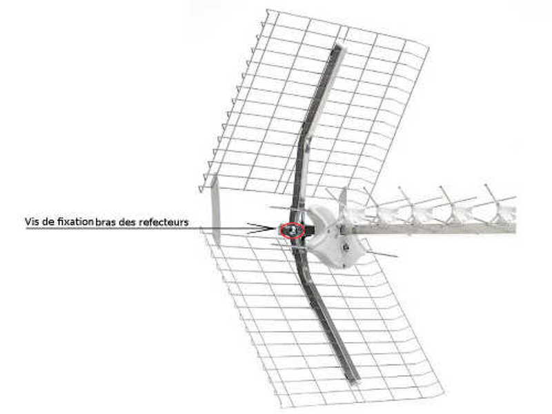

kiki37 a écrit:Au vu de l'agrandissement fait par Bernard, il me parait urgent d'intervenir avant que quelqu'un ne prenne les réflecteurs - apparemment détachés - sur la tête :shock:
De plus, actuellement le fonctionnement de cette antenne est fort compromis :(
Le panneau supérieur peut toucher le dipôle (si ce n'est pas déjà le cas) et les performances de l'antenne sont certainement très dégradées.
Ce genre de problème se produit quand les panneaux arrière n'ont pas été montés correctement (insuffisamment serrés) lors de l'installation.
Il est peut-être encore possible de les remettre en place si ce n'est pas trop oxydé et remplaçant la visserie et en la serrant bien pour ne pas que ça se reproduise.
Je suis à Royan (près du Carel) où je reçois l'émetteur de Vaux et n'ai pas noté de problème particulier sur le R6, c'est certainement l'état de l'antenne qui cause ces difficultés.

Messagepar bernard7715 » 07 Aoû 2016 22:18
invité3 a écrit:le réflecteur a peut de chance de tomber, il est simplement plier
A mon avis il n'est pas plié mais le bras n'ais plus maintenu, vue la position du relecteur inférieur
Si c'est le cas rien est perdu , tu peux refixé correctement le bras qui supporte les relecteurs ( il doit manqué la vis)

Messagepar Anonymous » 07 Aoû 2016 22:36
Vu l’accès délicat ,le plus sage est de tout remplacer.
On peut s'en tirer avec un seul aller retour en toiture et si on évite les antennes de GSB
au profit d'une marque réputée on repart pour 20 ans.
